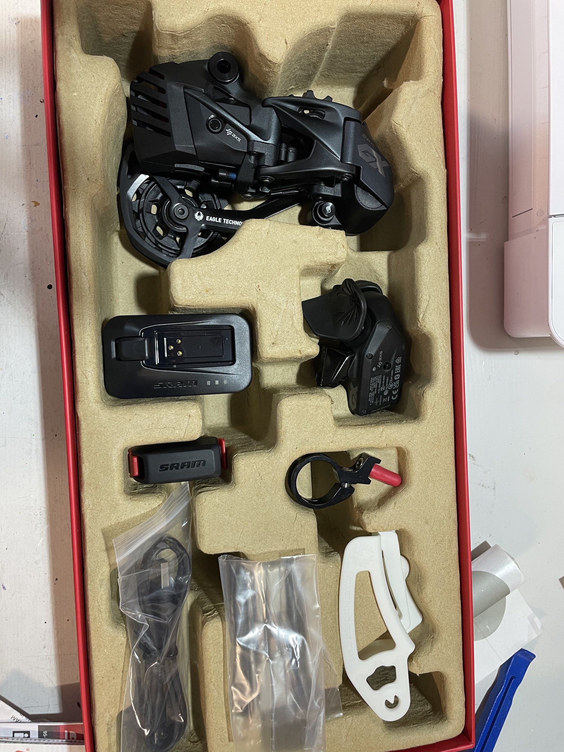

Växelsystem: Sram GX AXS Eagle 1x12

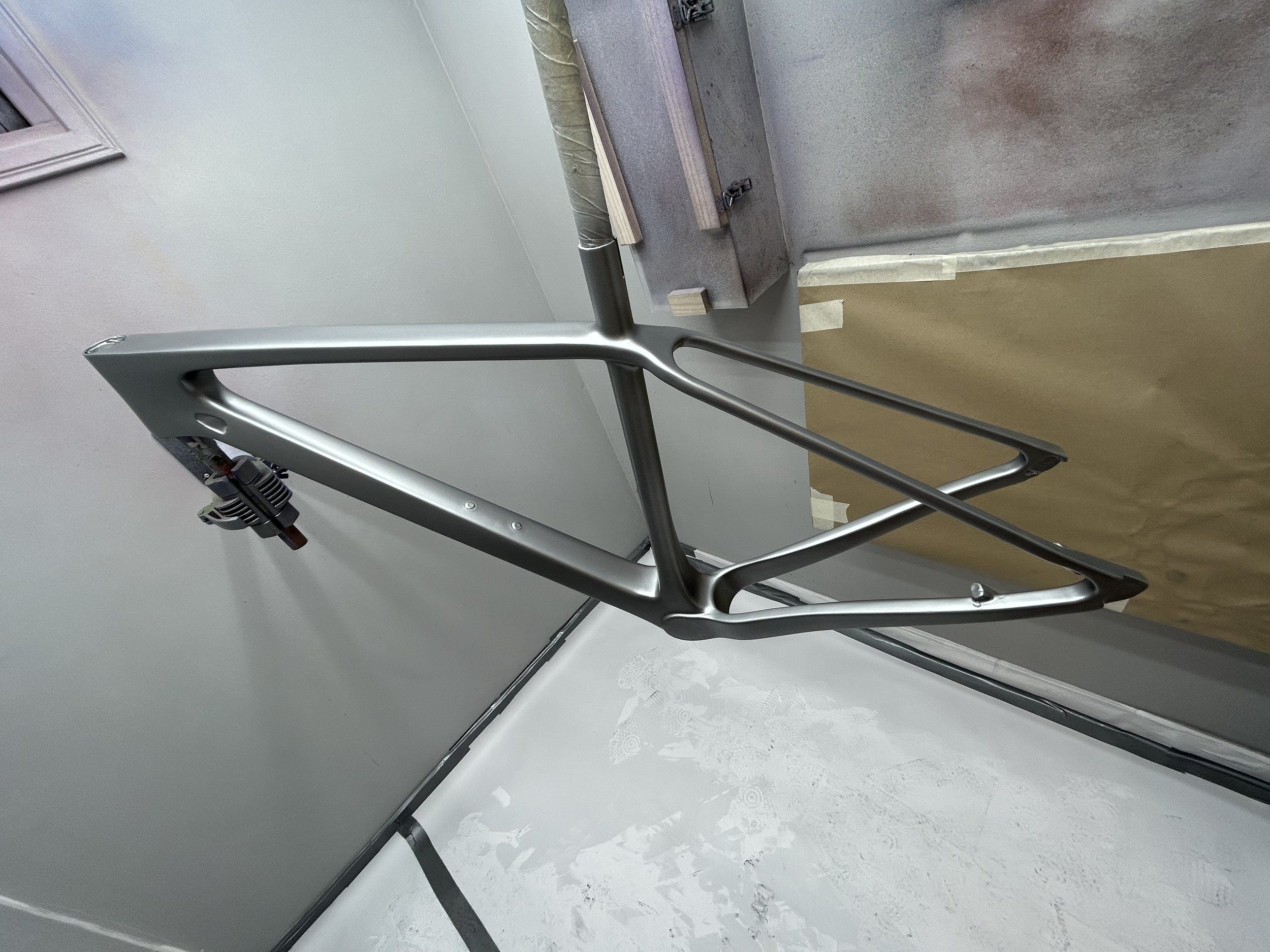

Effer flera veckors testande och tränande kunde jag äntligen börja lägga färg på mitt projekt. Nytt jobb i kombo med att jag inte riktigt hittat looken jag varit ute efter när jag gjort mina teströr har gjort att det dragit ut på tiden. Ska bli grymt kul att köra på nu. ??
    648.8 KB · Besök: 145
