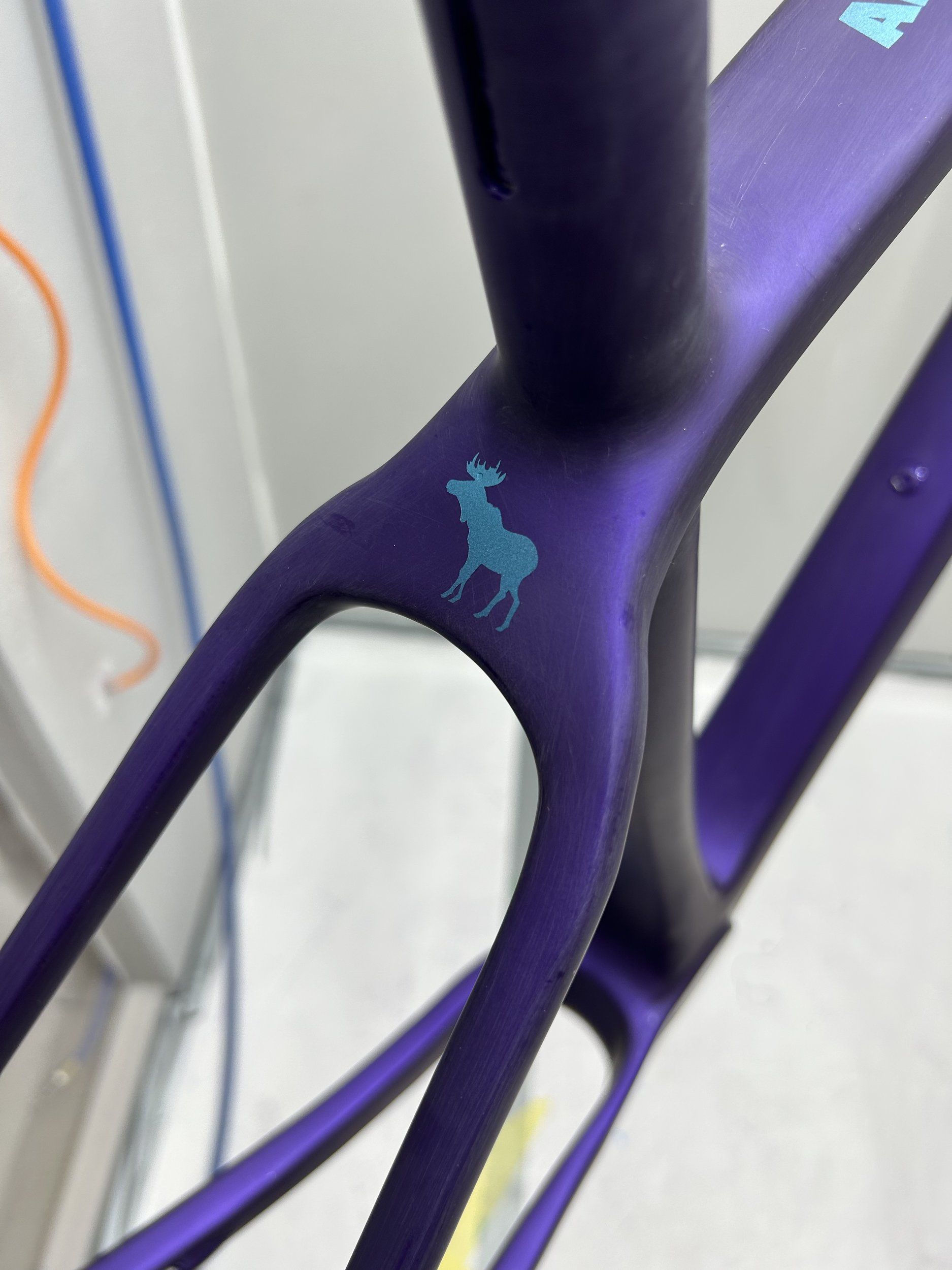

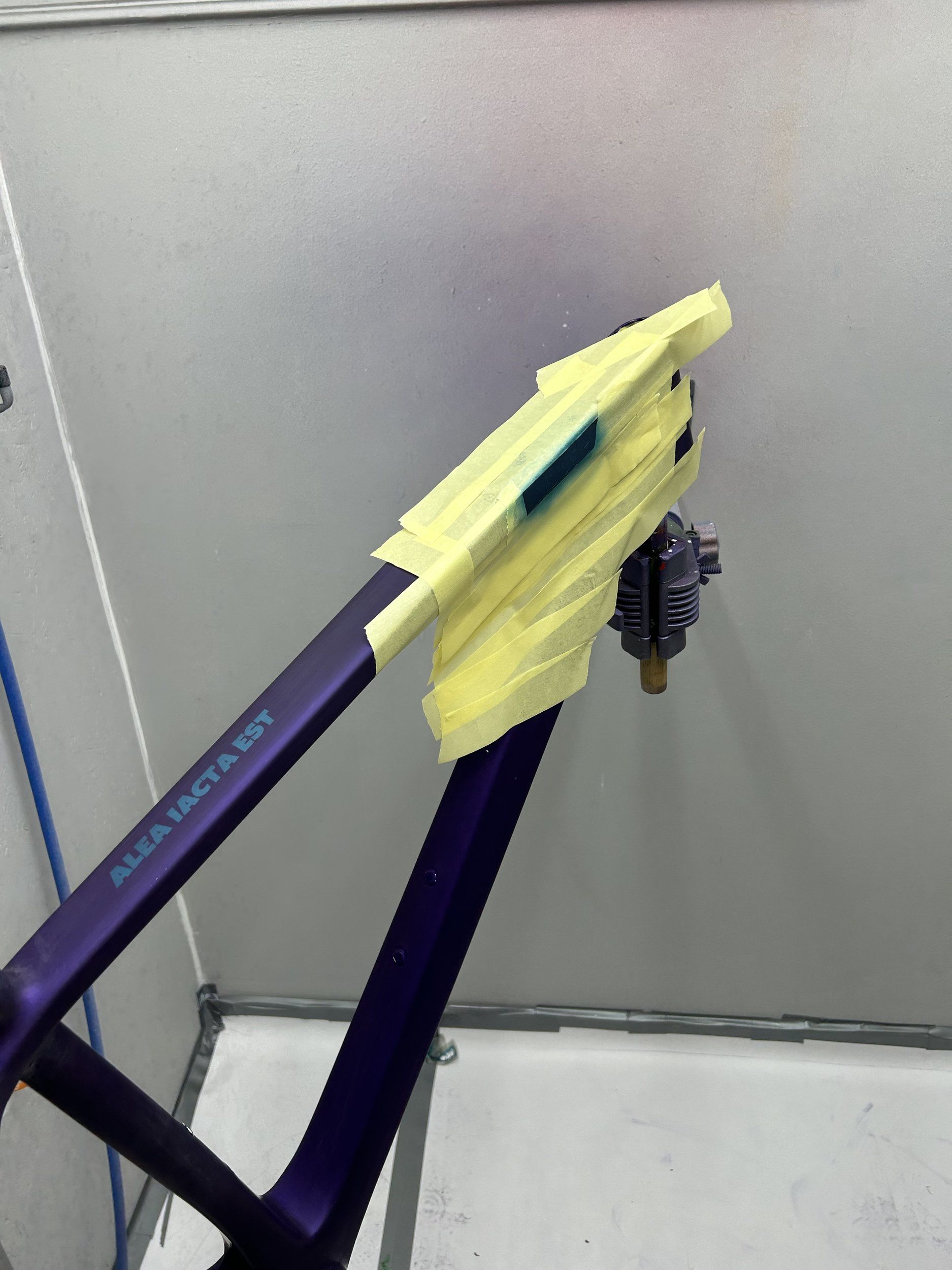

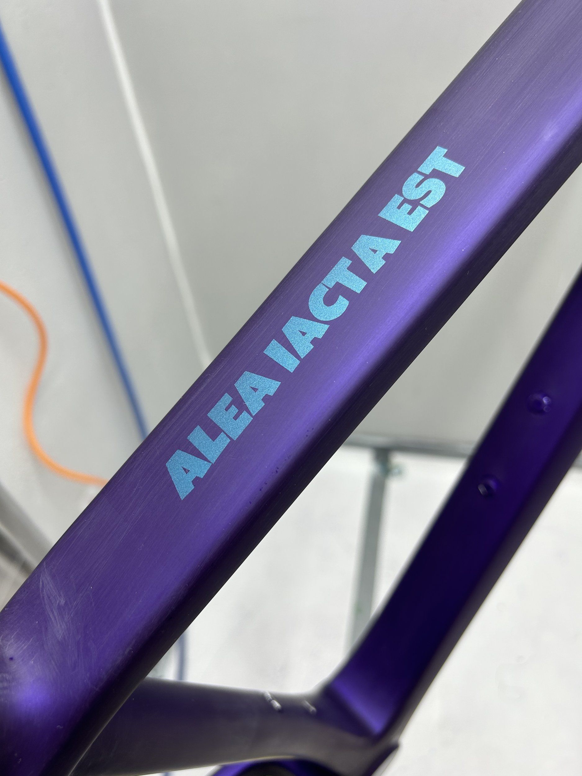

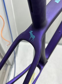

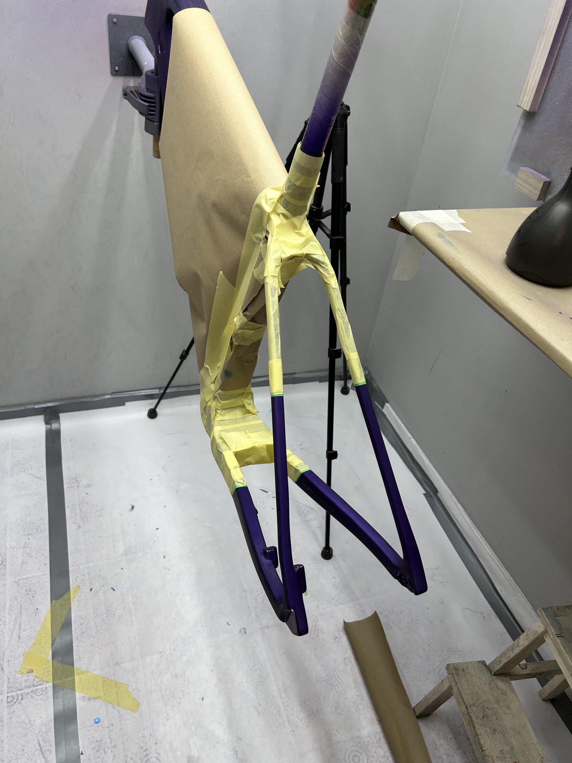

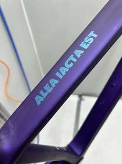

Nu börjar det röra på sig rejält. Grafiken är snart klar och sen blir det klarlack, slip och polering. Den lila färgen ser matt ut men det är för att det ligger ett lager klarlack på som jag slipat med 800g. ??

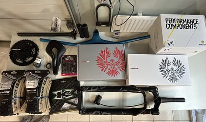

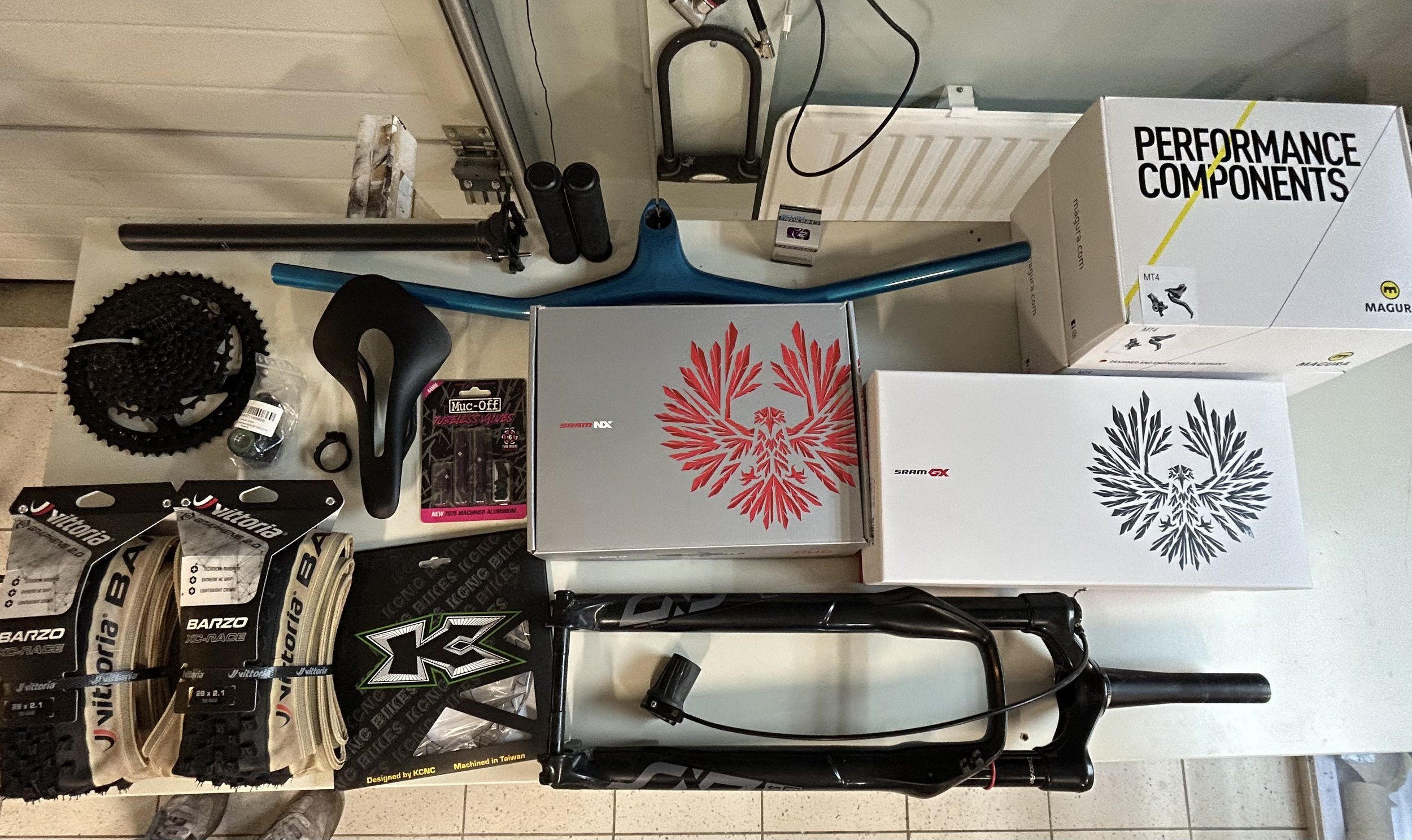

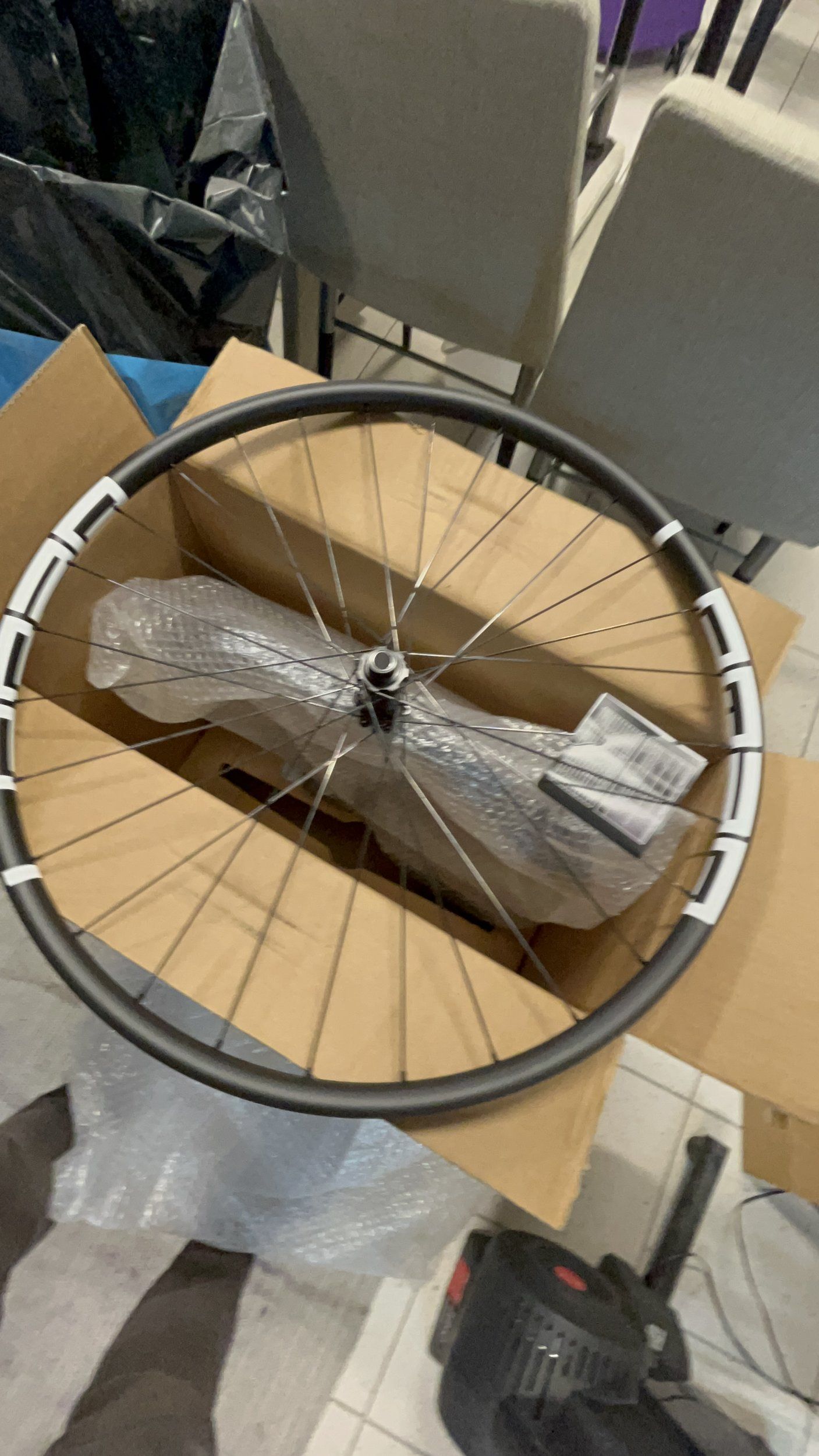

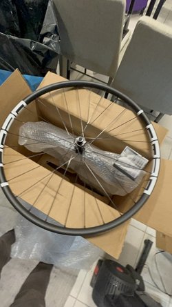

Medan målning pågår är de sista delarna beställda. Bromsar blev en ny uppsättning Magura MT4. Har även köpt ett par begagnade nya hjul (från Happy). Blev ett par Leeze hjul som väger in på nätta 1300g och en e-thirteen Helix plus 9-50 kassett, även den begagnad-ny från happy.
Det blir även ett par Vittoria Barzo tanwaöl G2.0 29x2,1 däck.
Så nu är det bara att måla klart och börja bygga. ?

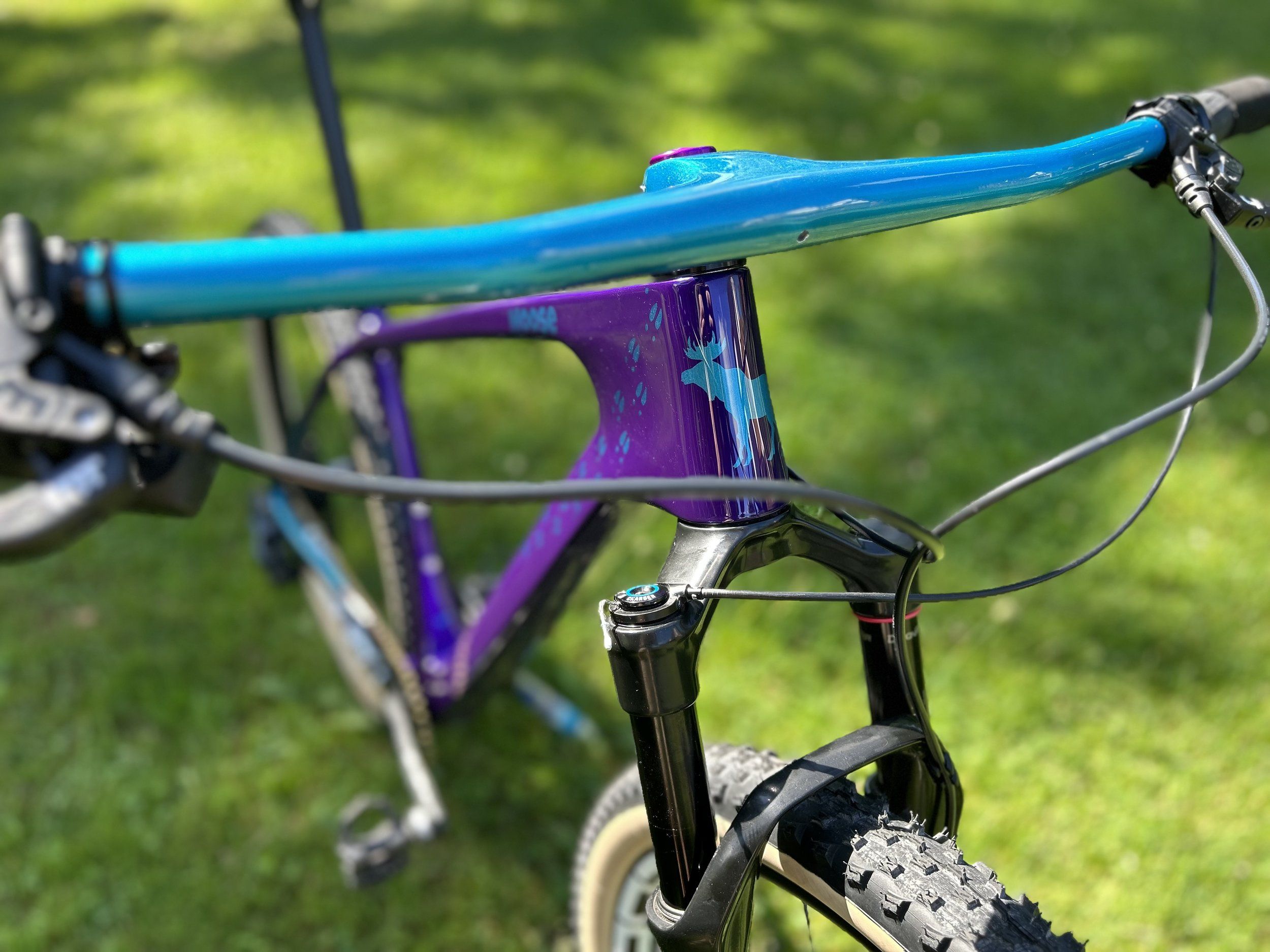

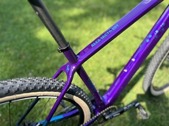

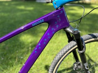

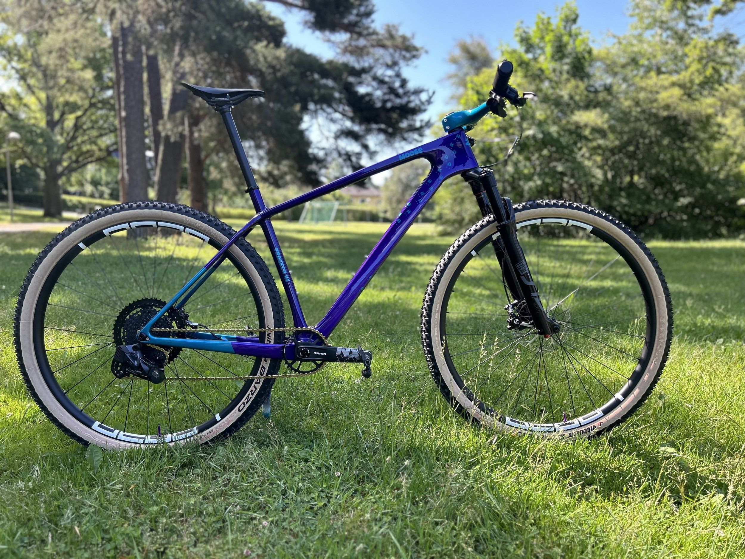

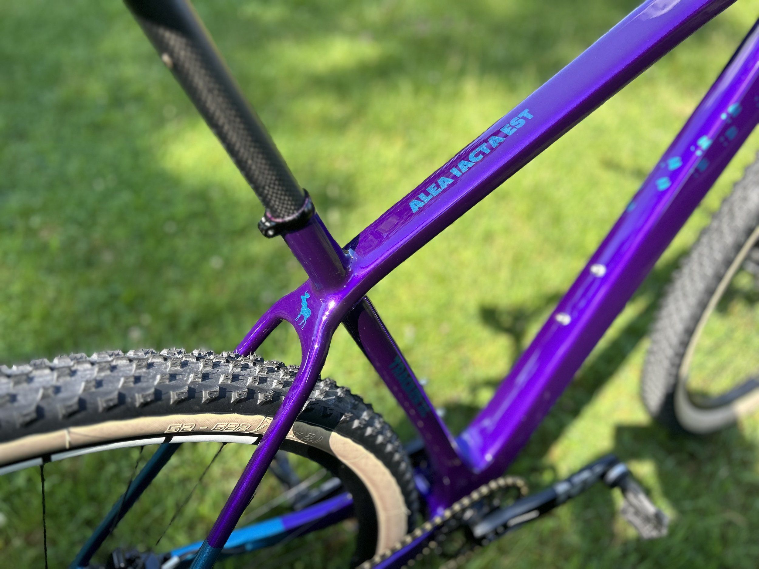

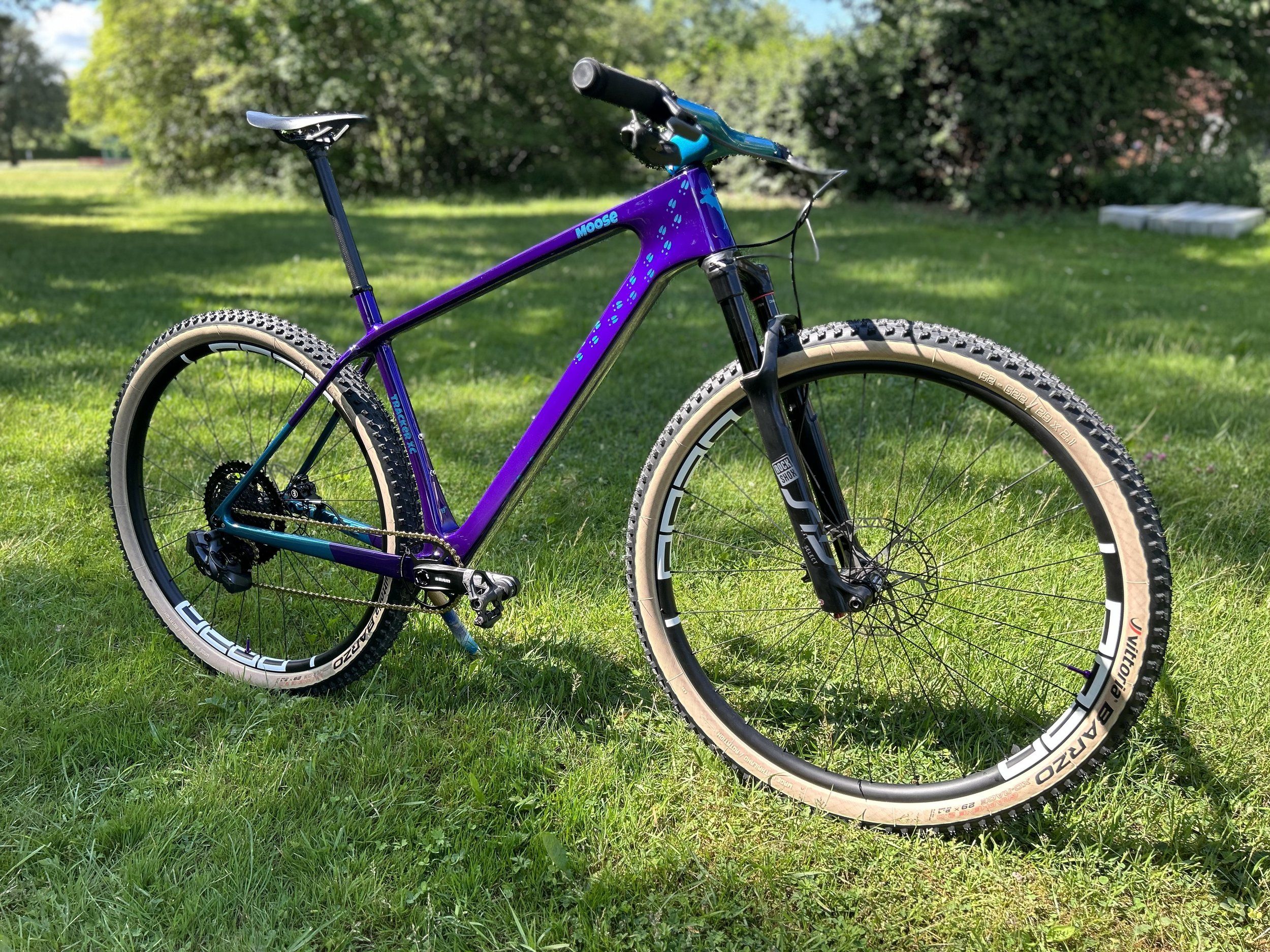

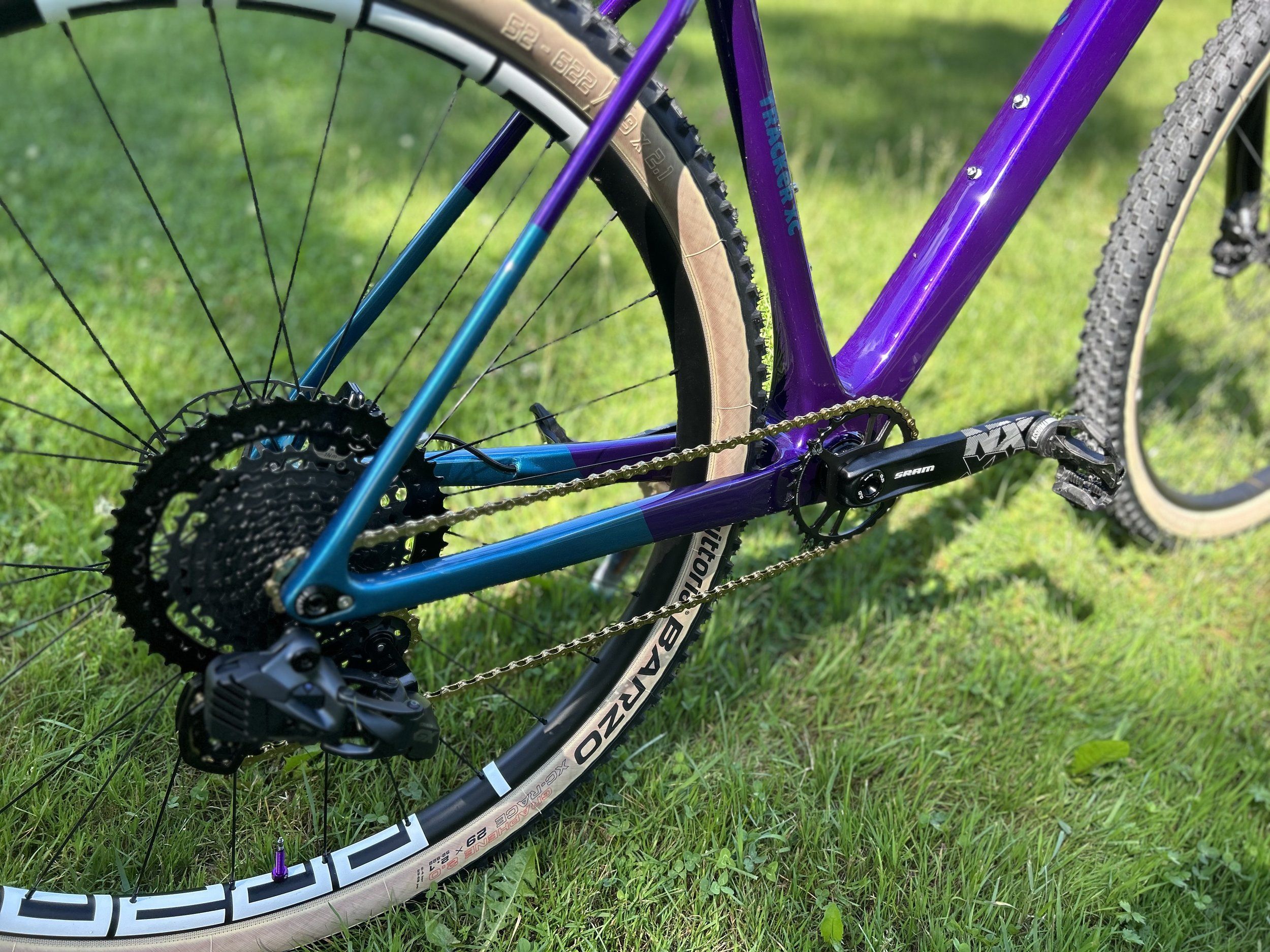

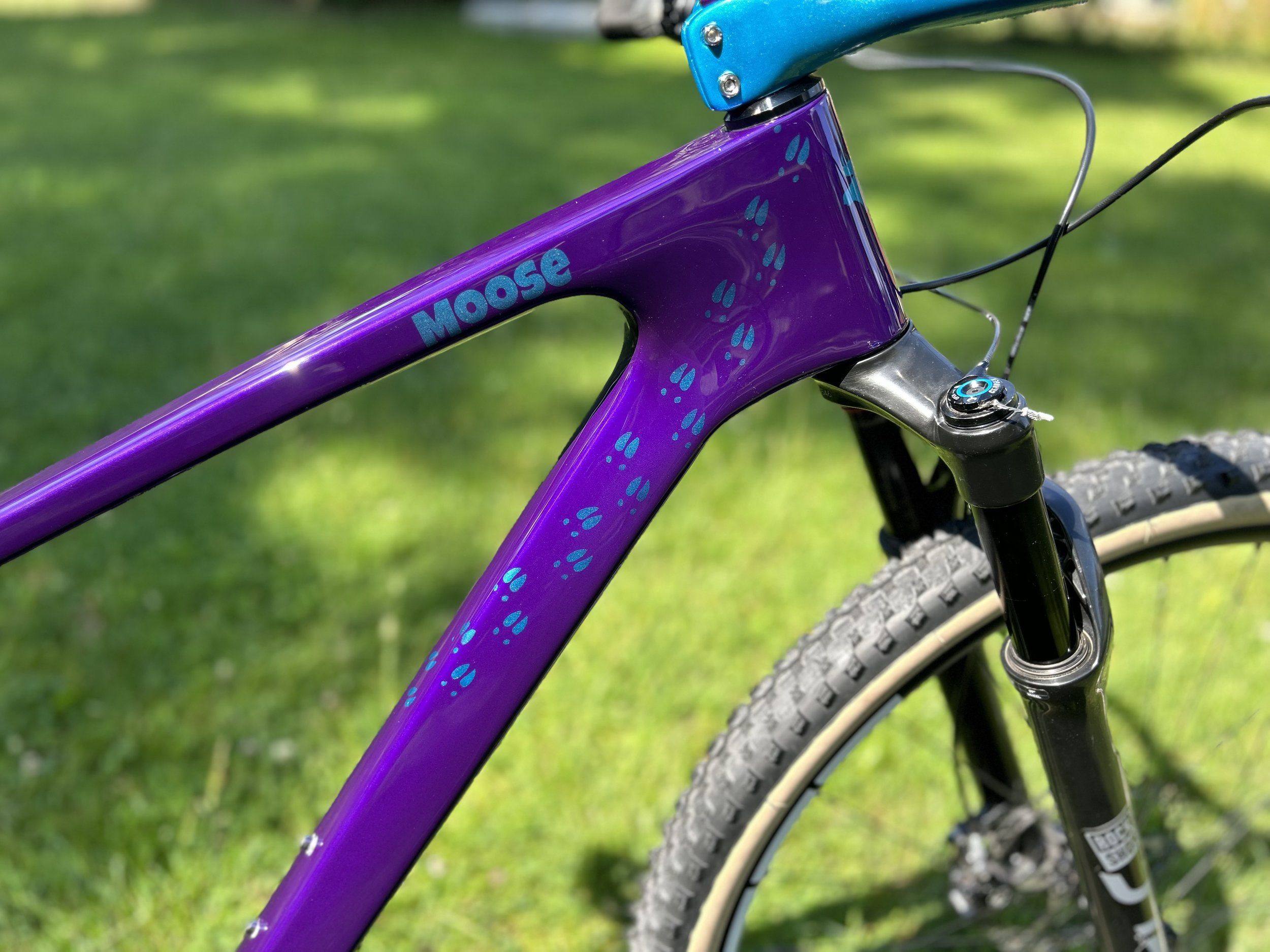

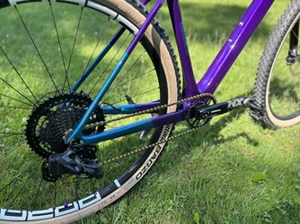

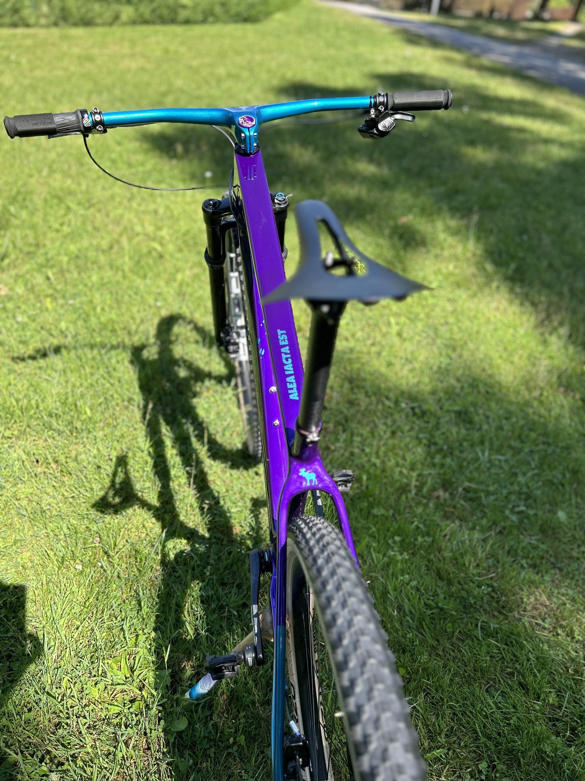

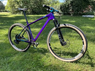

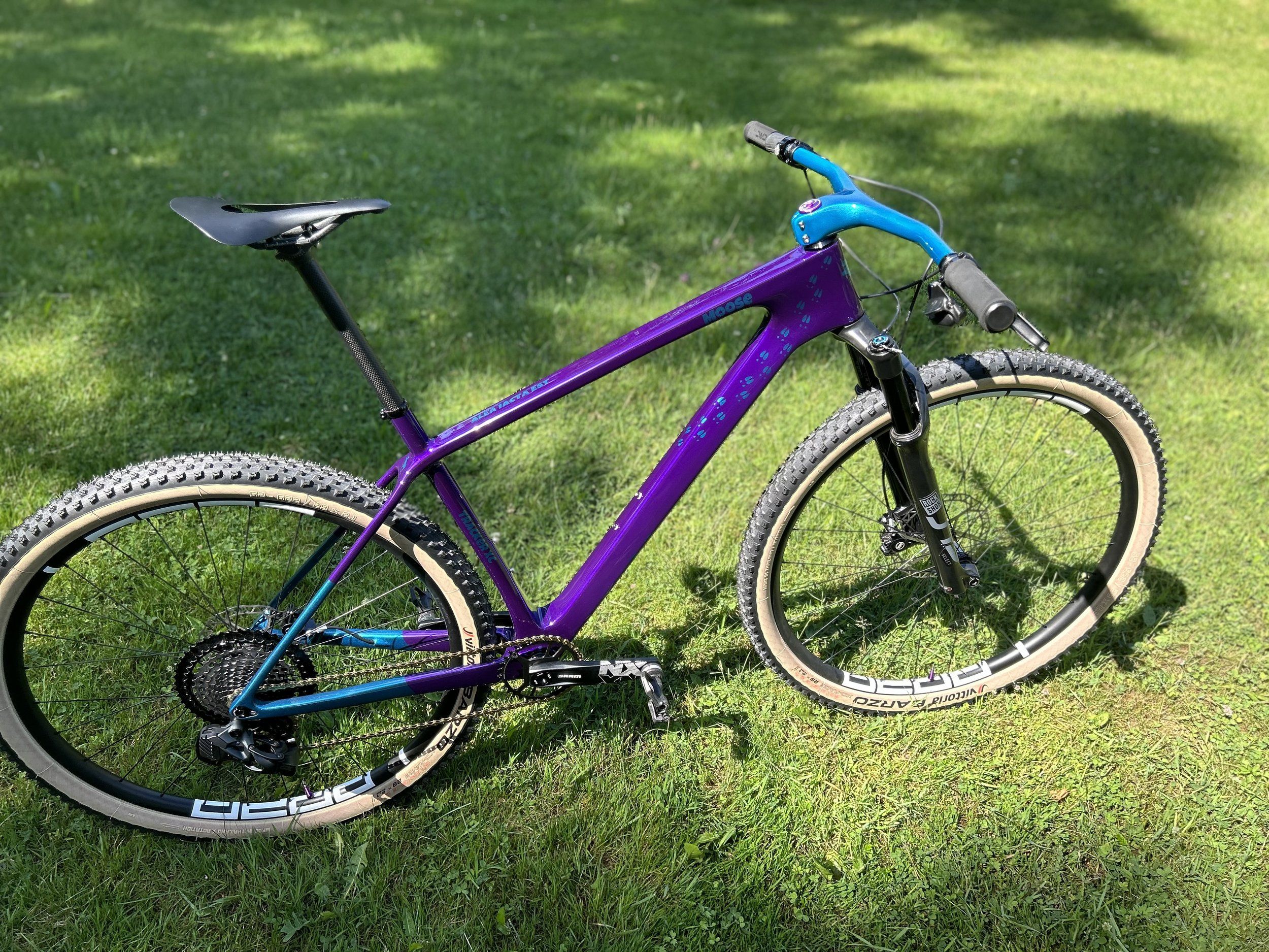

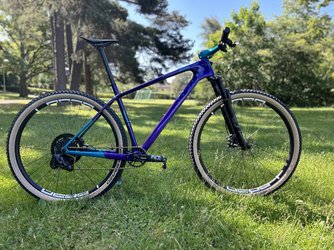

Äntligen klar. Eller ja, blev klar i Juli och har kört ca 50 mil på den, men nu är jag klar med videon med. Ganska nöjd! ?
