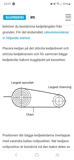

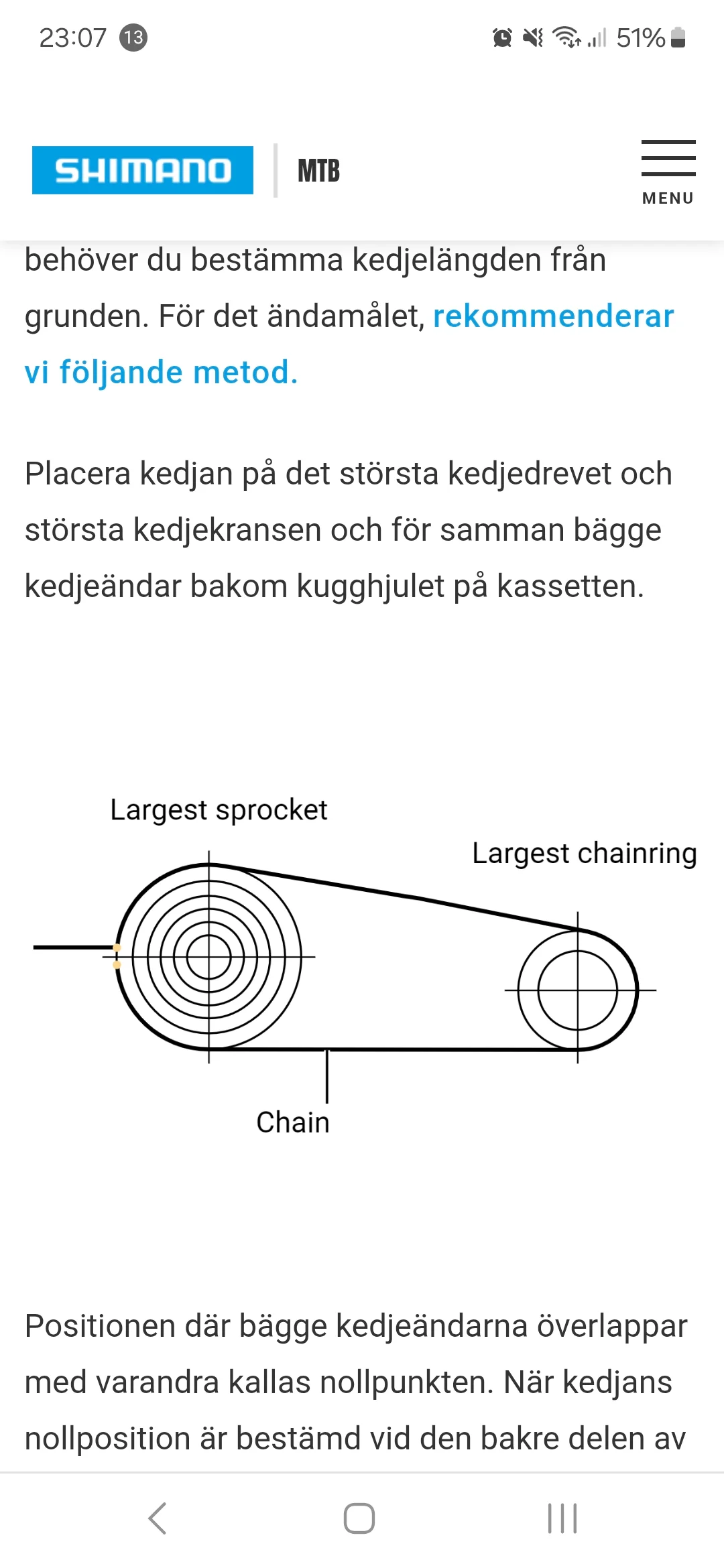

Enklast måste ju vara att följa respektive tillverkares Sram, Shimano osv instruktioner hur man måttar och kapar en ny kedja.

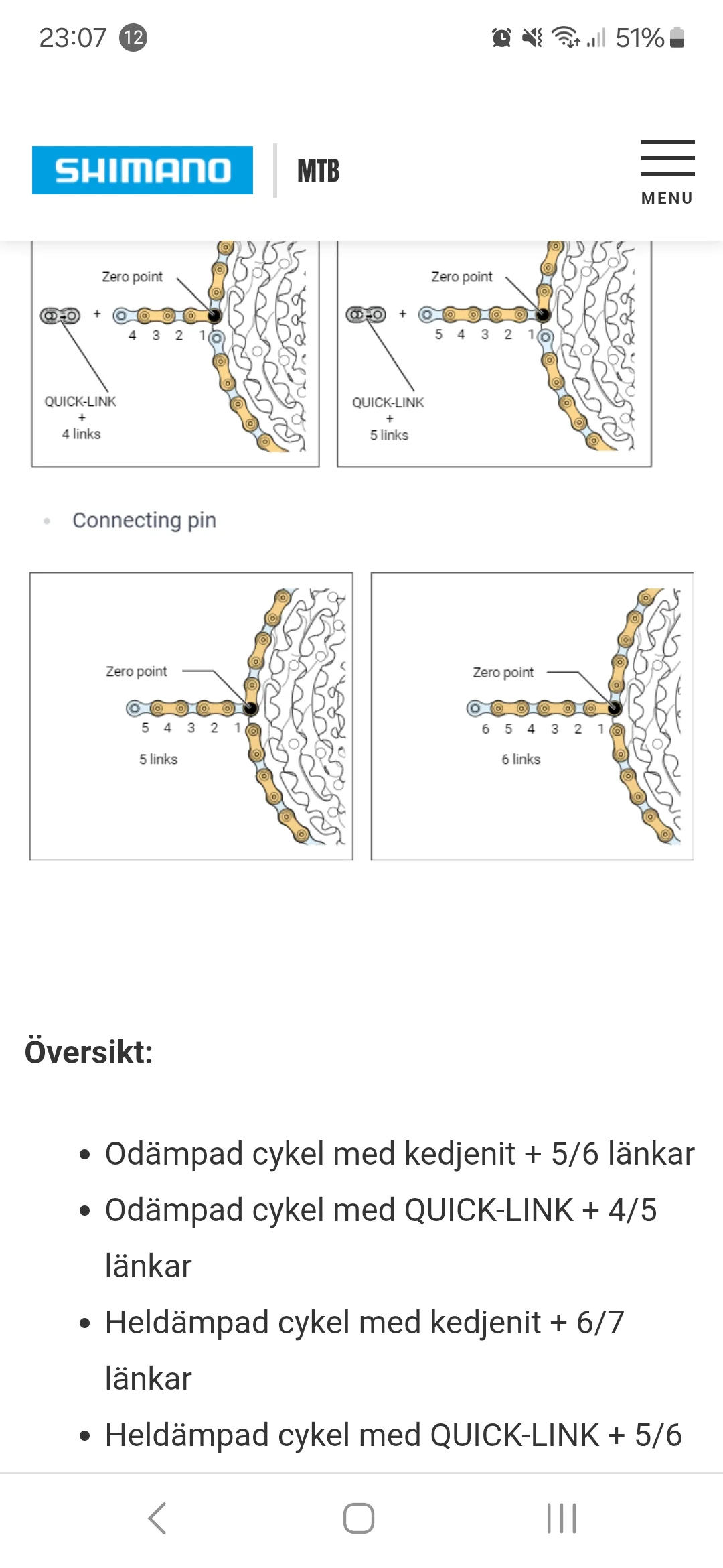

+4 är väl det generella för MTB-drivlinor, +6 för för heldämpat. Beror väl lite på hur kedjan överlappar dock.
Kollat shimano instruktionen, den säger som du menar, +4 på stel och +5 på heldämpad. men det framgår ursprungligt drev och inte om man går upp 2 eller 4 tänder på framdrevet. Sen finns ju möjlighet att ha större drev i kassetten då blir det ännu mer tänder.. Men kassetten består i mitt case, men det är allt det här som gör det lite rörigt med längden.

Mäter du enligt manualen vet du ju att det blir rätt. Då spelar det ingen roll hur mycket längre den är än den förra.

Den stora och nya drevet(singelklinga) utan att dra genom växelföraren. Då ska den ha +5/6 på heldämpad. Så tolkar jag det.
