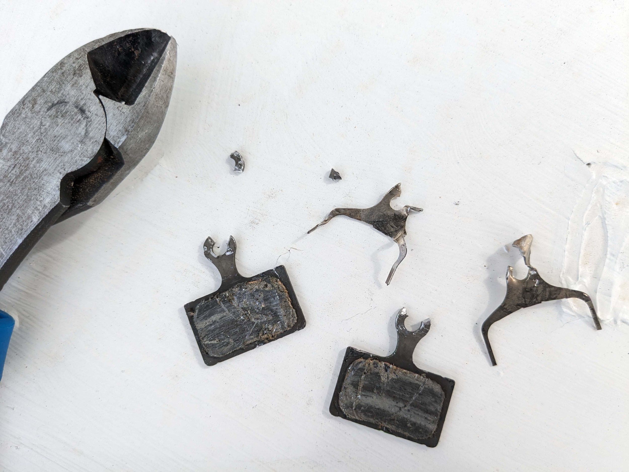

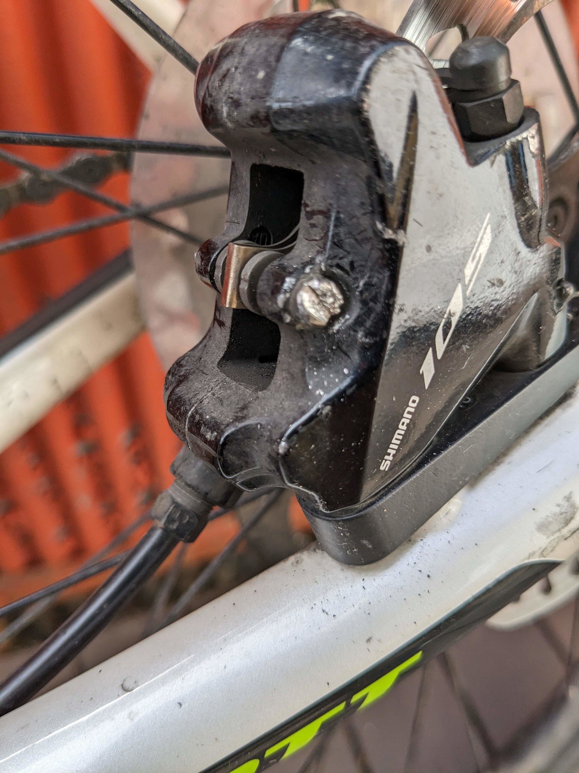

Byta bromsbelägg är ju enkelt, ellerhur? Ja, det är ju det så jag bara satte igång.
Jaha, skuvfan går inte att få ur och själva spåret i huvudet pajar. Ja, nu är den omöjlig att få ut med skruvmejsel så jag få ta till en massa våld så att jag kan komma åt själva skruven inne i bromsen.
När jag äntligen kommer åt skruvfan med polygrip så går den jäveln av. Ok, nu får jag borra ut fanskapet. Nu har jag ingen gänga kvar så jag får köpa ett par billiga klossar på Biltema bara för att få en sån där sprint att använda istället.
Så ja, byta bromsbelägg är ju alltid så jäkla enkelt för alla andra men vissa människor (läs jag) ska egentligen hålla sig borta från att skruva cykel. När jag fyllde år så unnade jag mig att lämna in cykeln för att få en massa gjort... men nog fan gjorde de några fel där så jag fick ändå hålla på en massa själv... I hate it...

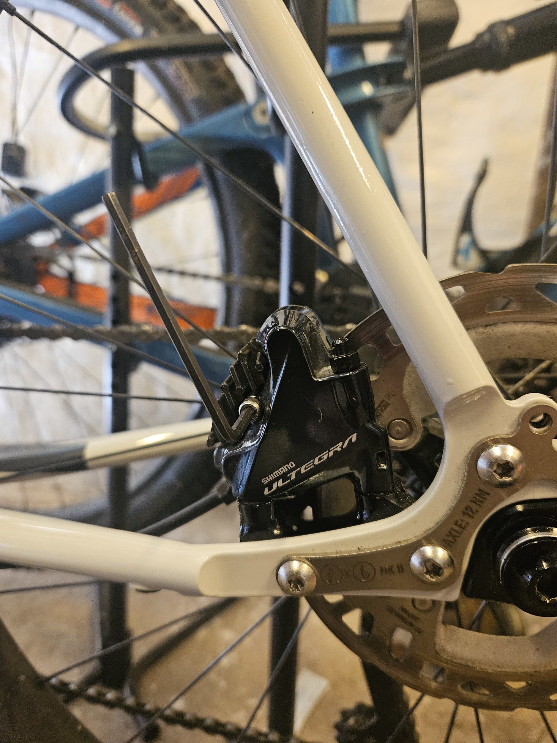

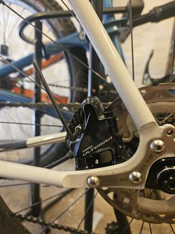

nej, det är ju det. skruvarna ska ju ut.
(Man kommer åt skruven från insida om man tar av hjulet)
