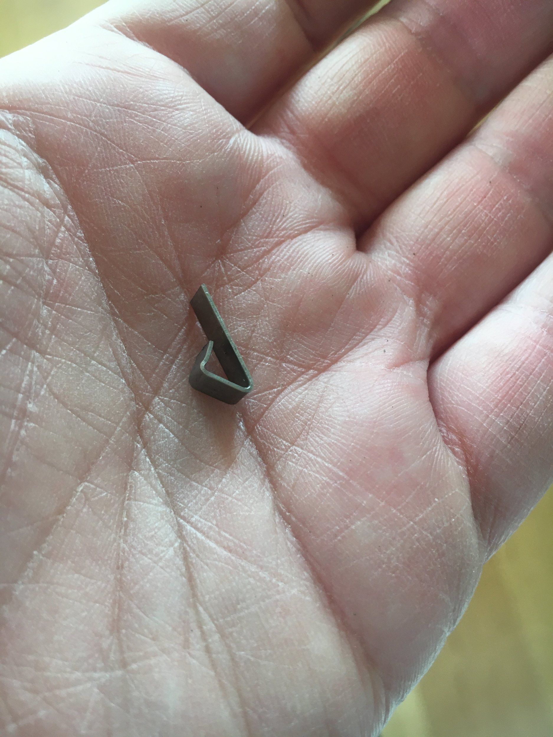

Ska också byta ett likadant. När jag knackade ut det gamla låg det ett litet clip kvar i botten på ”skålen” som cylinderns satt i, som jag nu ser att de säljer tillsammans med låset. Vad i hela fridens namn är det till för?
Jag ska montera ett gammalt Basta Click i en cykel som haft en nyare modell (där nyckeln är borta), det passar bra och jag har klurat ut ur metallclipset ska sitta (det nyare låset har en plastflärp istället). Men den gamla låskistan sitter inte helt fast utan glappar lite in/ut, nån som vet om det är för att det inte är samma modell som den ursprungliga eller om det finns något litet trick att få fjädern att sitta tightare?
Edit: Jag tror det bästa är att köpa en ny fjäder men jag tightade upp den lite + satte lite silvertejp runt halva låskistan och nu sitter det fast perfekt.
