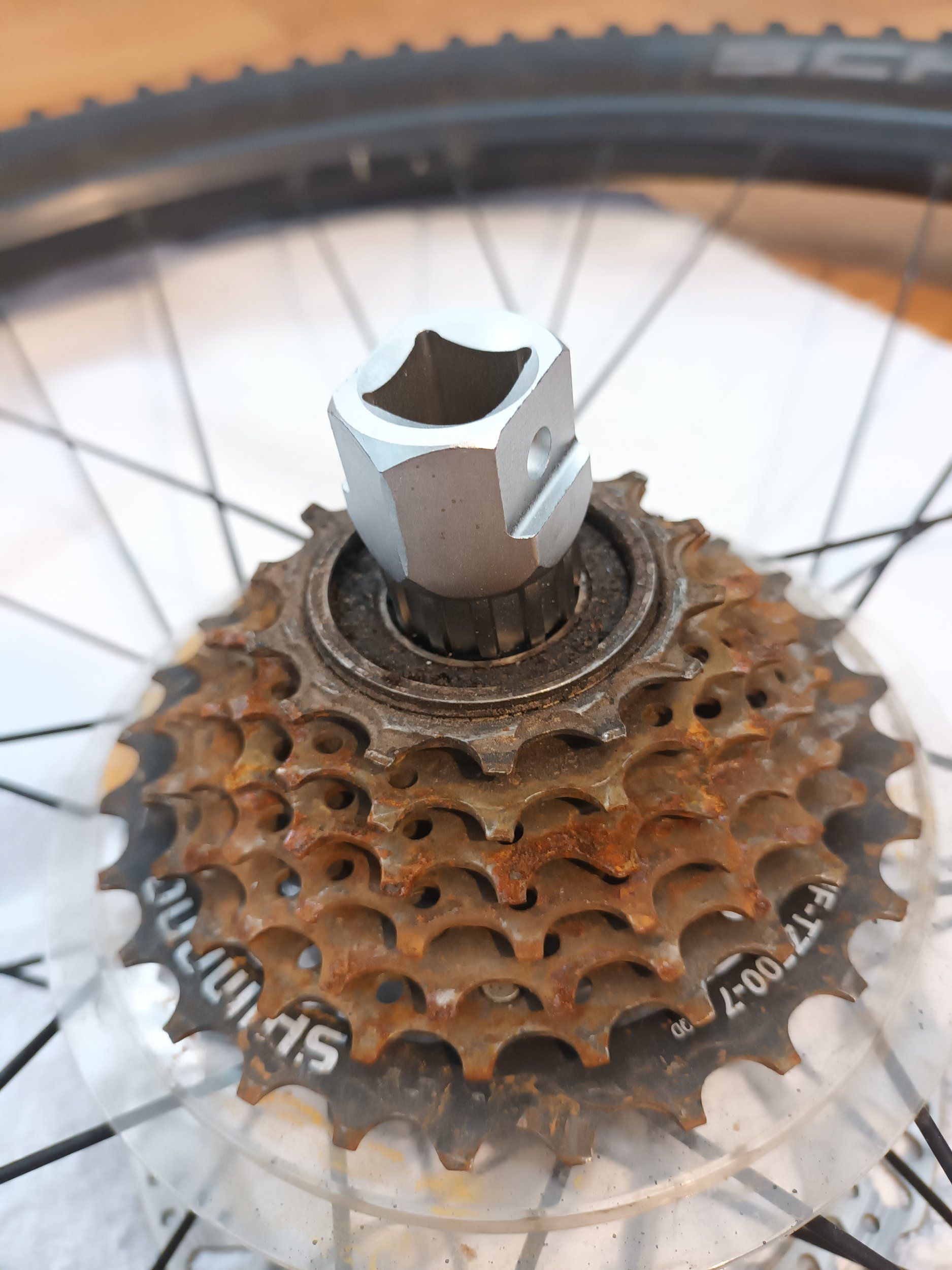

Hallå igen, nu har jag alla delar jag behöver och satte igång med mekandet. Det första som hände är att Vevlagerverktyg för Shimano från cykel verktygslådan inte passade med bara någon milimeter.. Jag bifogar bild. Någon som har något förslag vad problemet är? Finns det några skillnader i verktyg? Ska jag försöka hamra på den?

Biltema har en frikransavdragare. De är ganska lika kassettavdragaren men har grundare spår.
Och nej, du skal inte hamra på nånting alls.

om jag minns rätt är julas motsvarande lite slankare...
men varför ska du ens byta den där knappt inkörda frikransen??

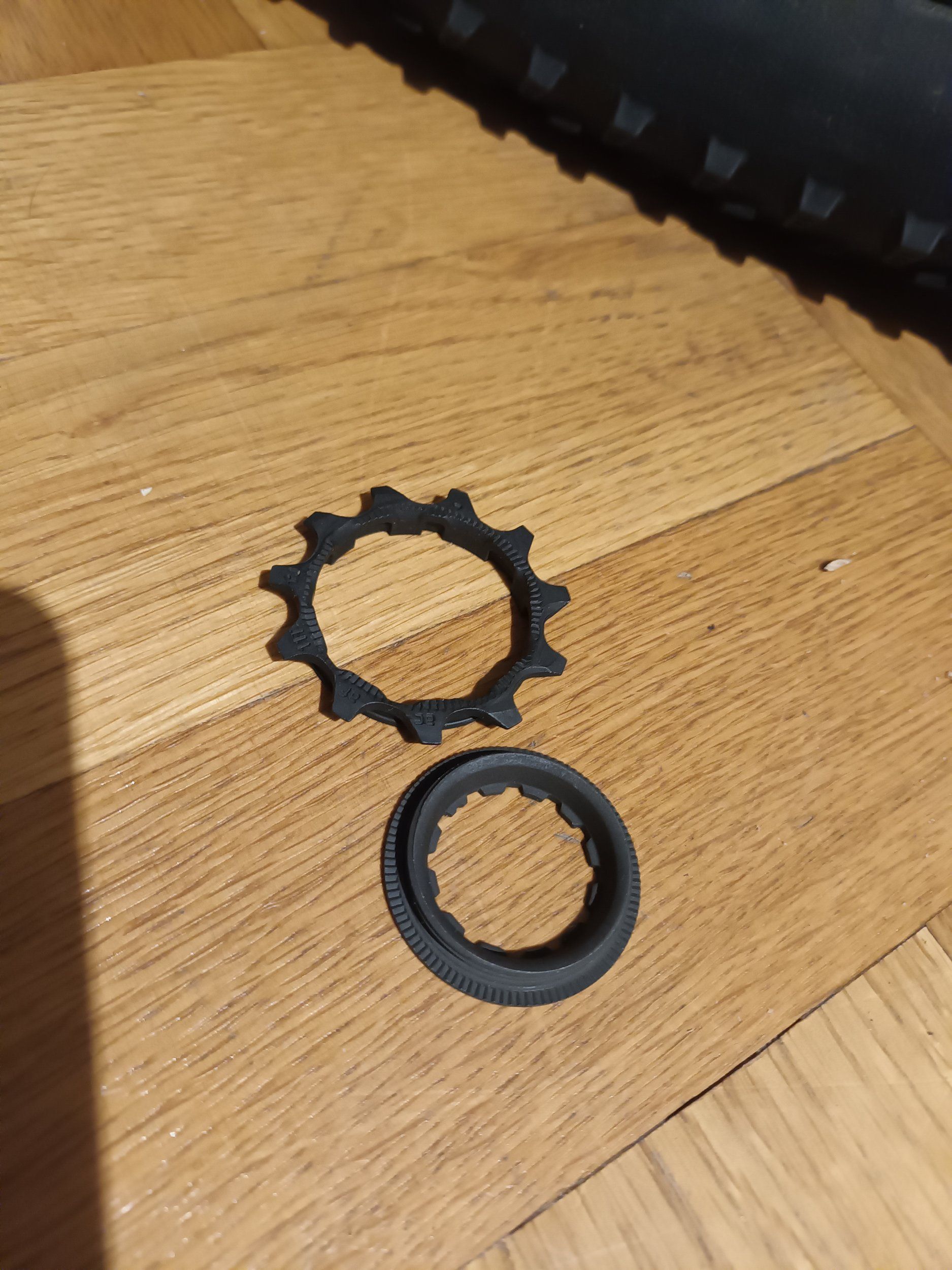

Haha ok ska inte hamra.. Yes, det var en frikrans 23 mm shimano.

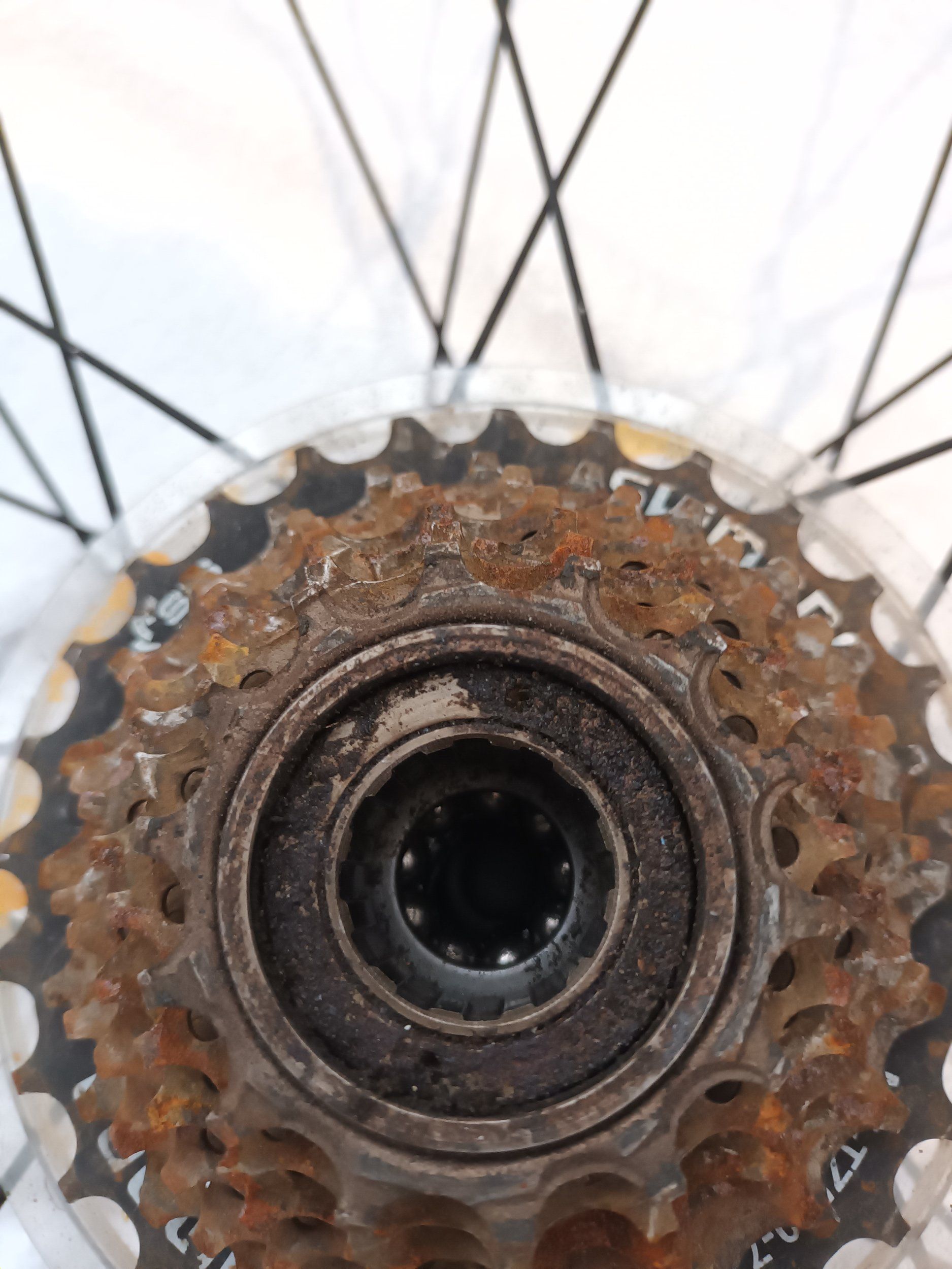

Några schysta killar på cykelverkstan hjälpte mig att få loss den. Jag frågade om jag skulle spara den gamla kasetten till något med de sa att jag kunde slänga den. När jag kom hem saknades dock en del för att få ihop det som ni ser på bilden. Någon som vet vad en sådan del kallas och vilken typ passar för min cykel?
De på verkstaden sa även att det saknades något annat inne i hjulen där den långa staven går igenom, oklart vad.. Jag köper gärna delarna men vet inte vad alla smådelar heter och finns så sjukt mycket olika modeller till allt.

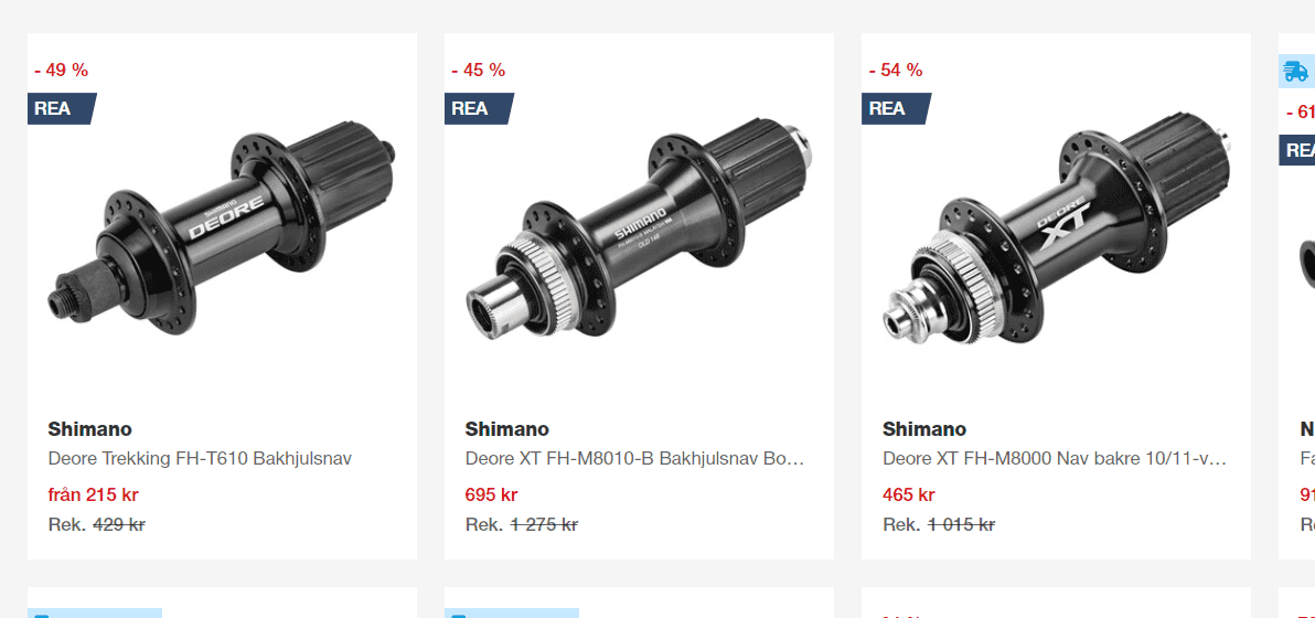

Jag tänker mig att det är något sådant här jag behöver men osäker på vilket som passar till min cykelVisa bilaga 680673

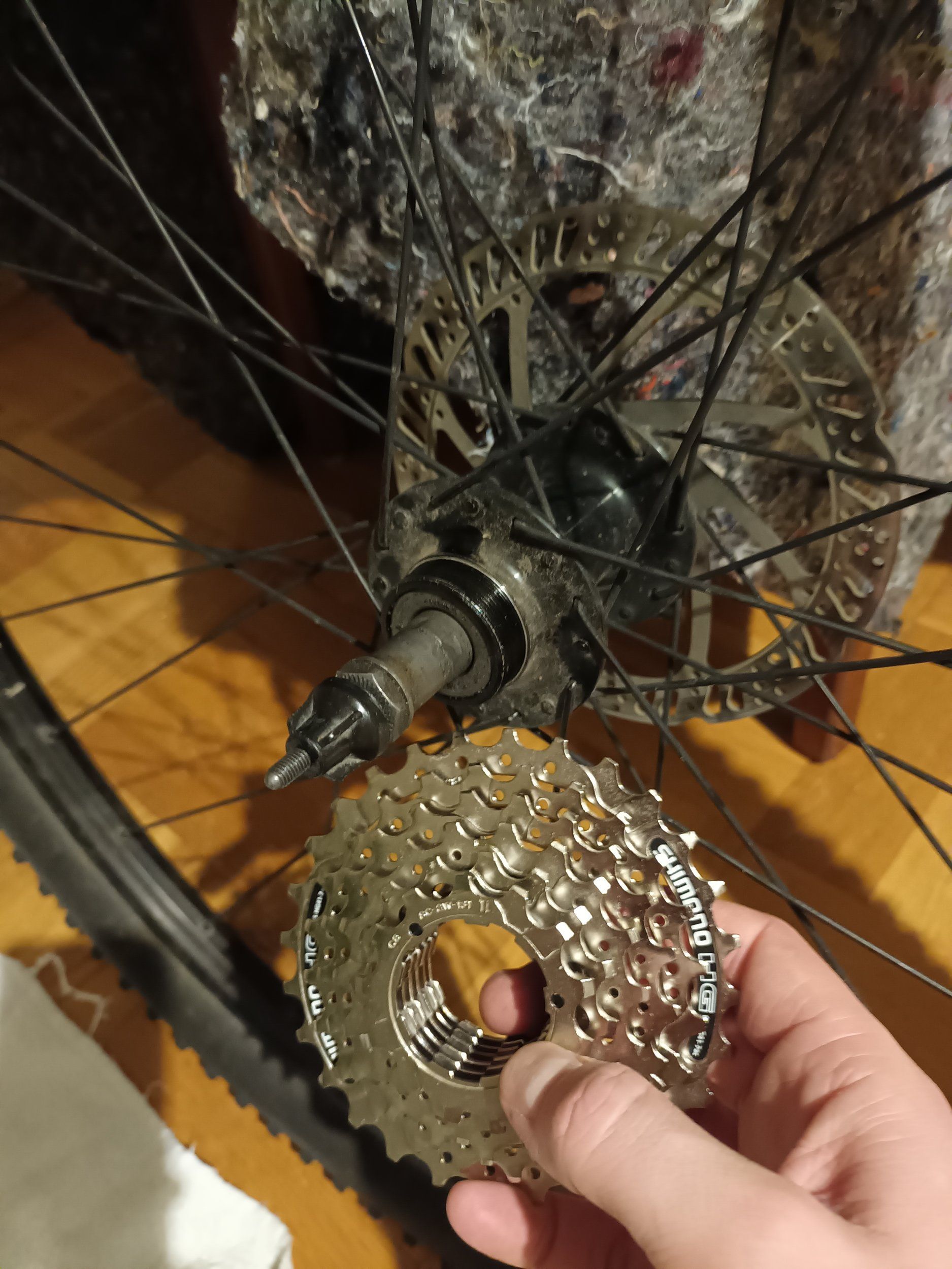

Det du håller i på bilden ovan ser ut att vara en kassett som inte passar på ett nav för frikrans. Du ska ha en frikrans.
De bilder du postat visar nav med body för kassett och hjälper dig inte om du vill använda hjulet ovan.
Byta drev och kedja + gnisslande bromsar
Det du håller i handen ser ut att vara en kassett och inte en gängad frikrans. Längst in närmast navet är gängan som kransen ska skruvas fast i. Fick du med dig rätt delar från verkstaden?

Ok då tog jag fel från hyllan på Biltema. Nej de på verkstaden hjälpte mig bara att få bort den gamla frikransen. De sa åt mig att slänga den gamla så jag gjorde det. Ser det ut att vara komplett om jag köper en frikrans eller saknas det något? Det känns som det ska sitta något mer emellan navet och frikransen?
Om jag behöver köpa ny nav, är det samma passform på alla för frikrans eller finns olika bredd och märken?
