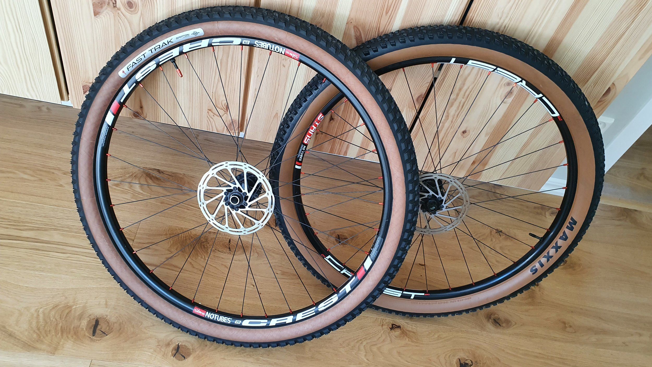

Tjena - Efter tre fälgbanor med sprickor i tänkte jag nu byta ut mina Stan's Notubes ZTR Crest MK3. Det blir istället kolfiber och bredare innermått. Jag vill gärna behålla både ekrar & nipplar till mina nya tilltänkte LightBicycle RECON rim AM928.
Spec idag VS tilltänkt
Idag är de centrerade men de nya kommer med 2.6mm asymmetric offset på hålen
Nav: Tune King Kong boost
Ekrar: Sapim Laser Spokes 2,0/1,5/2,0 282mm (tror jag idag fram) VS 273mm som jag fick fram i en "spoke calculator".
  • Nu till min fråga: Ska jag glömma tanken att flytta över nipplar samt ekrar och istället beställa nytt eller är det görbart?

även om ekerlängden skulle funka så skulle jag byta nipplarna. På finare hjul brukar dom vara i aluminium och ha gänglåsning vilket är bra men inte vid återanvändning
Byta fälgbana - behålla ekrar & nav? (MTB XC/TRAIL)
9mm för långa ekrar fungera definitivt inte. En kanske två mm kan man komma undan med men aldrig 9. Då har hela gängan gått igenom nippeln.
Differensen borde vara olika på höger och vänster sida också med tanke på fälgens symmetri.
+1 på att byta nipplarna.

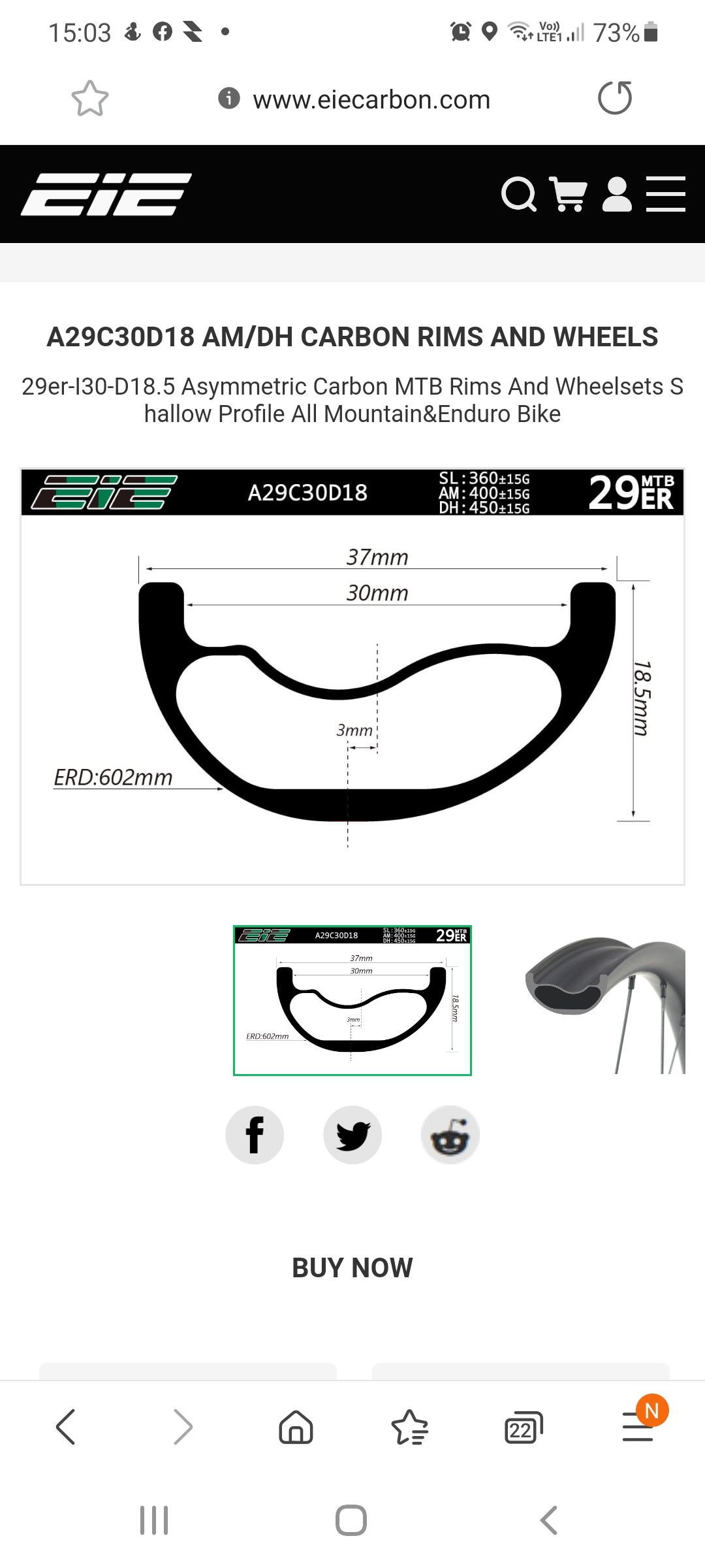

Välj en lägre fälg med större erd som är har erd I närheten av dina gamla så kan du behålla ekarna och nipplarna.
Tex
