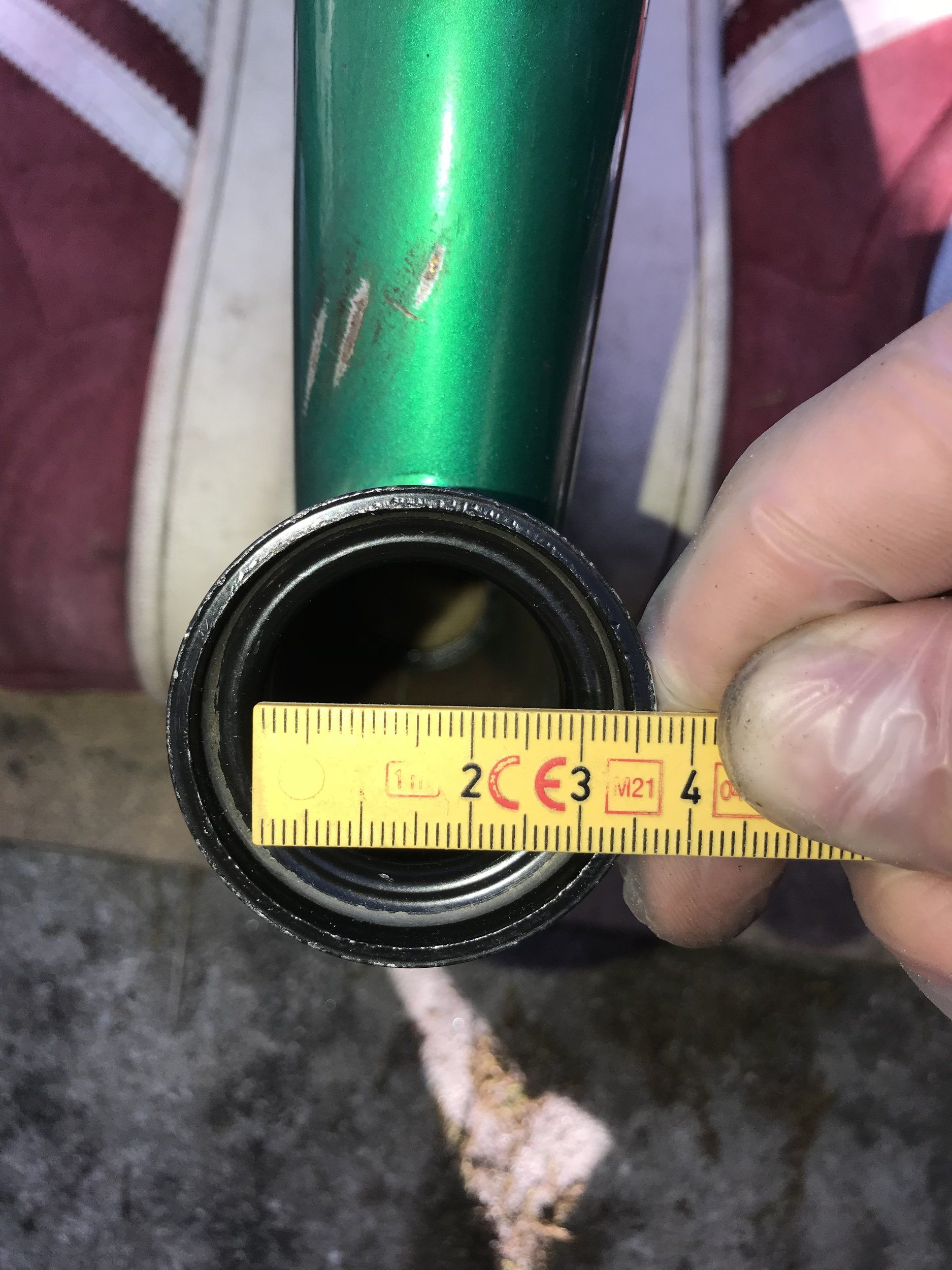

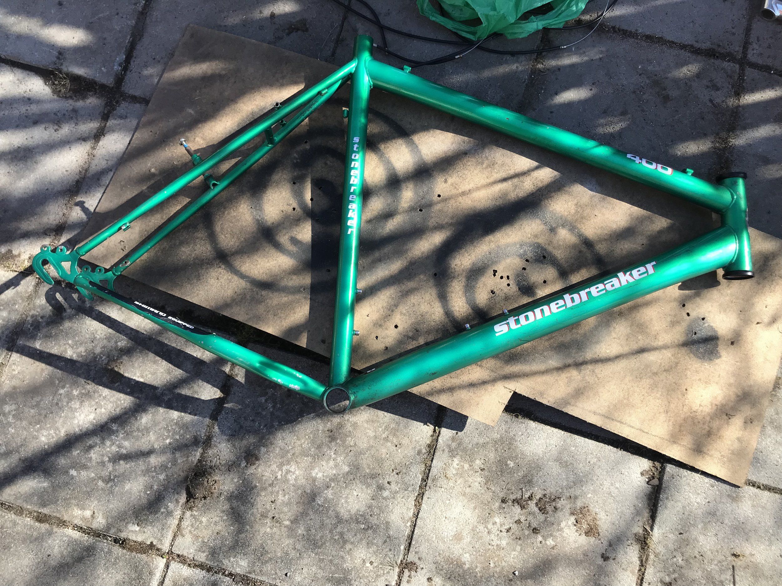

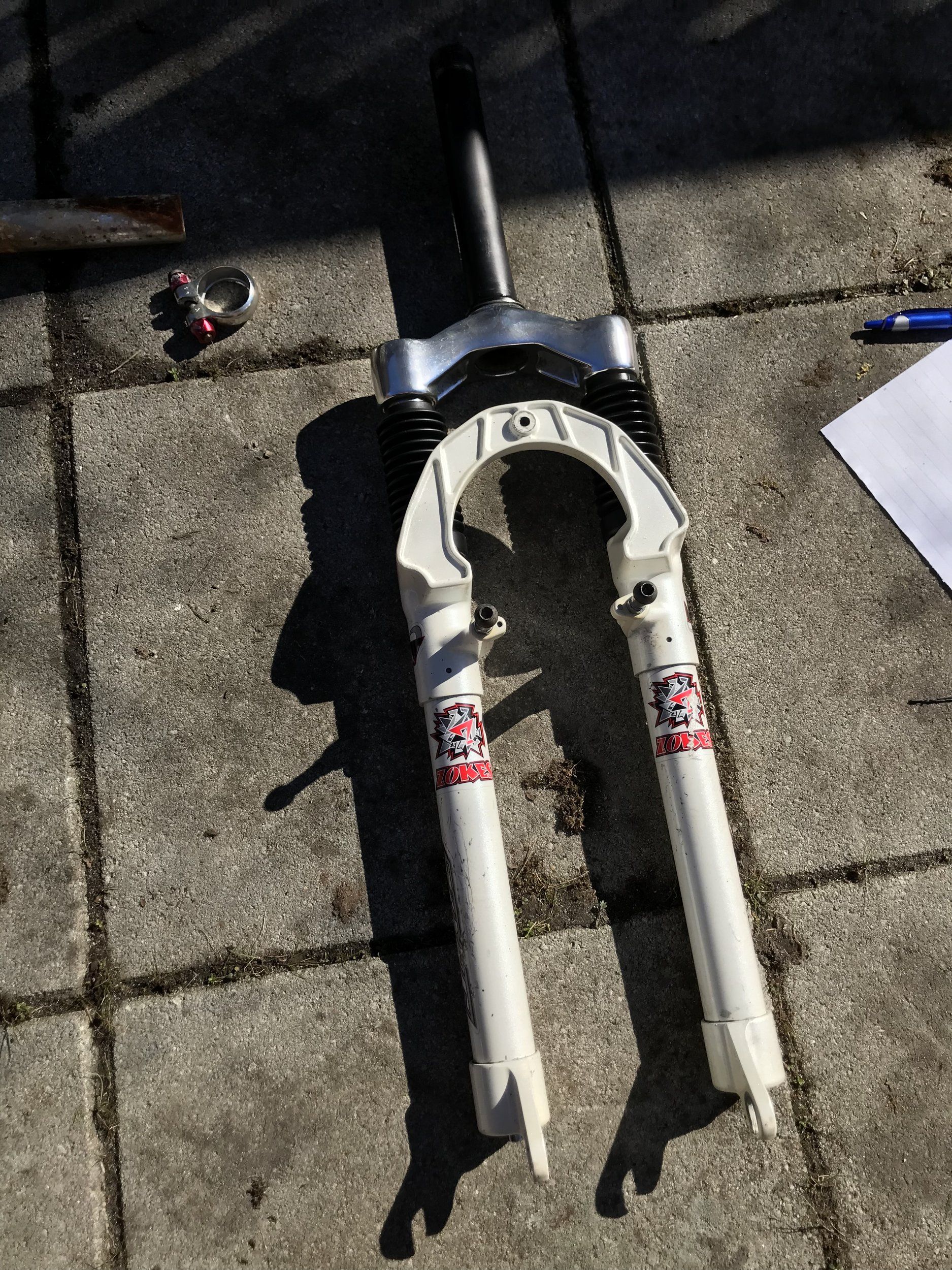

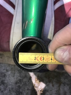

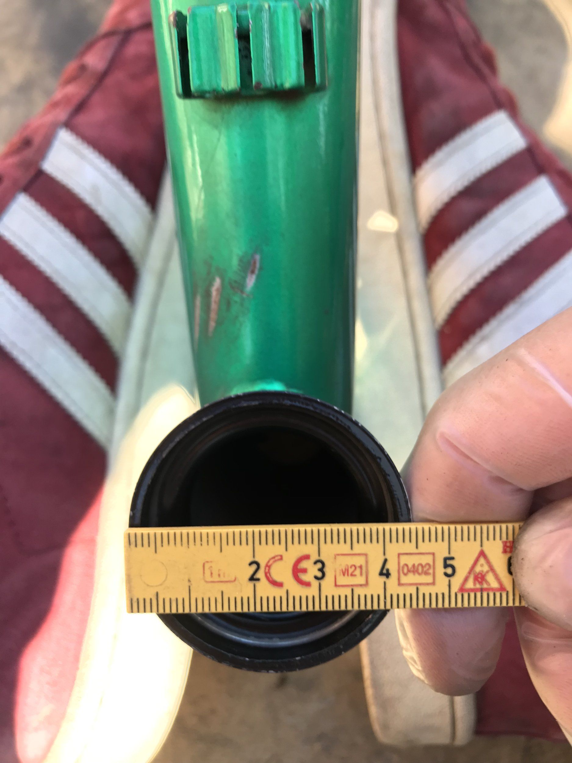

Jag håller på och pillar med en gammal stonebreaker 400. Jag vill byta framgaffeln till en på olja/luft men stötte på patrull när jag märkte att ramens styrhuvud har en diameter på ca 2.8-3.0 cm och gafflarna ligger på 1.1/8” vilket är typ 1 cm för stort.
Är det ett omöjligt projekt att byta framgaffeln på en såpass gammal cykel och isåfall hur?
Tack!
Bifogar lite bilder på cykeln och gamla gaffeln.

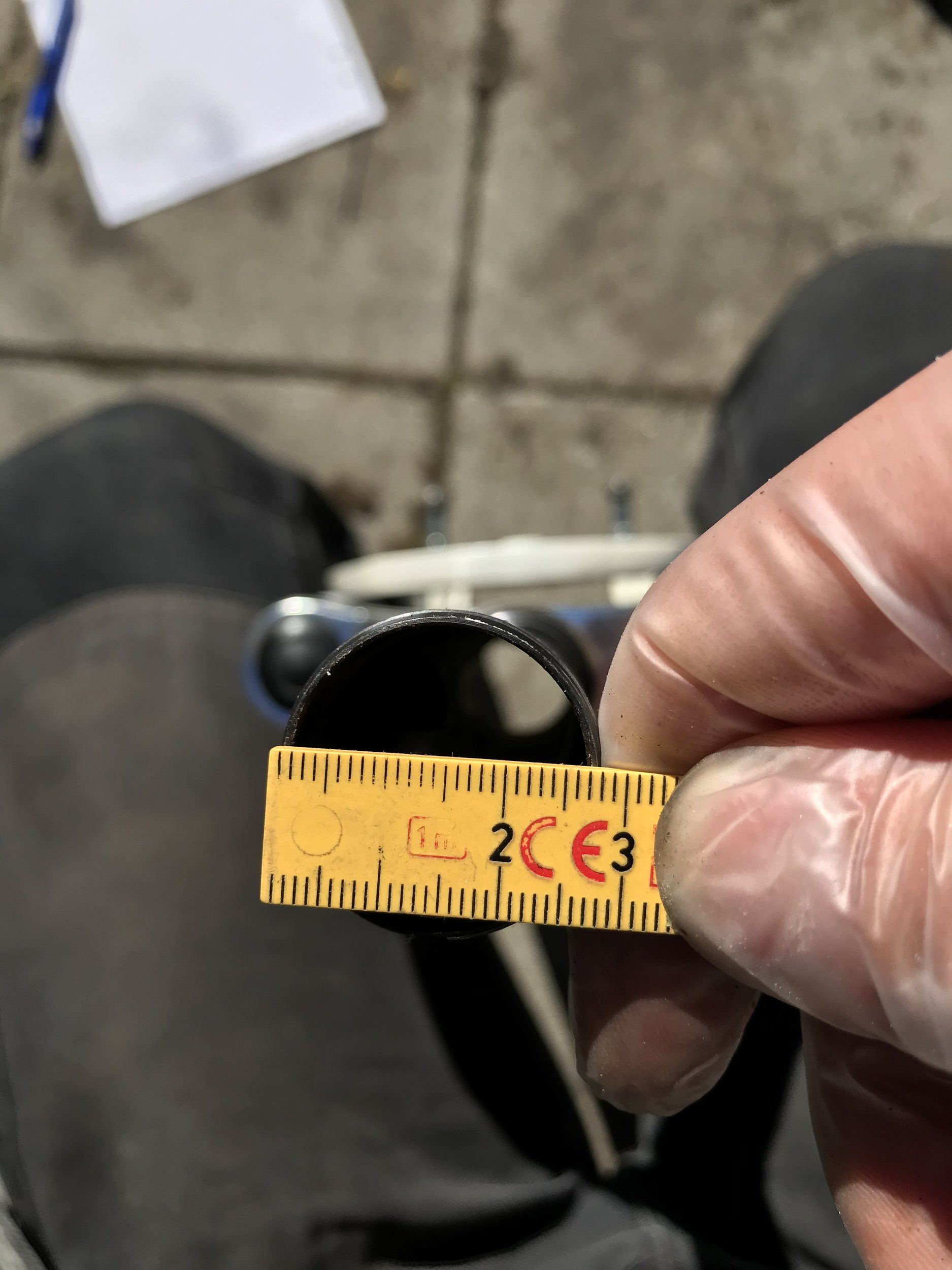

1cm vaddå?
Dina bilder visar en gaffel som är 28,5mm ( 1 1/8") och ett styrlagerhål som är 30mm.
Ramen är troligtvis gjord för 1" styrrör för övrigt.
Byta framgaffel gammal stonebreaker 400
1cm vaddå?
Kanske är jag som är ute och cyklar.. är helt ny på mtb.
Men 1 1/8” = 43mm är min uppfattning.

1 1/8 gaffelrör mäter ~ 28,6mm så de är inga probz o sätta en sån gaffel på den där ramen sen behövs de rätt styrlager för ramen bara

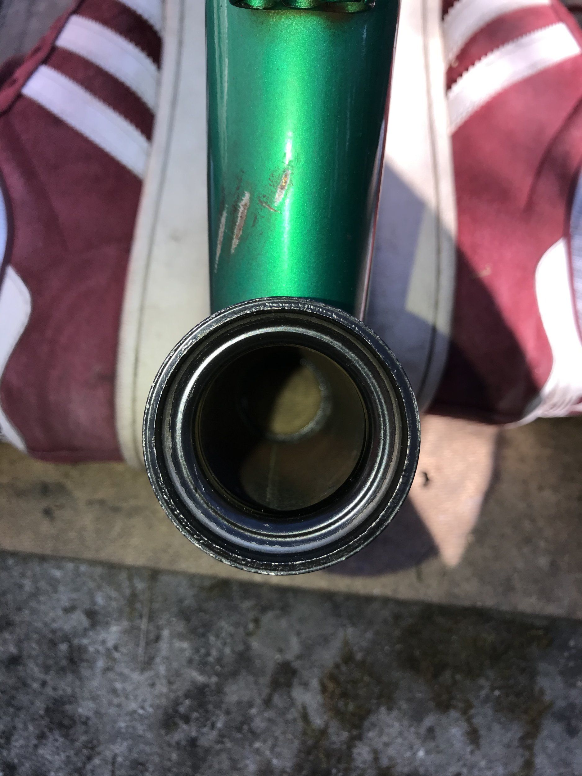

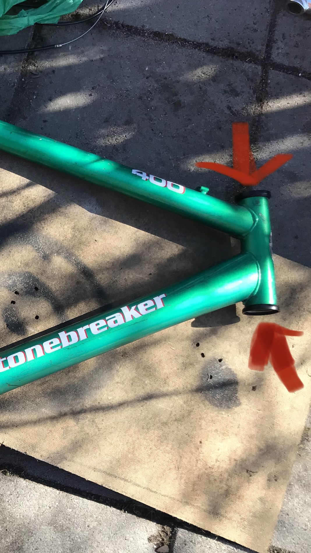

Jag skulle även vilja byta ut delarna som sitter fast i ramen, det som styrlagret sitter i (vet ej namnet på delen)
Lyckas inte hitta något på bikester för att ersätta dom.
Bifogar bild med pilar
Tja !
Styrlagerkoppar .Det är en del av styrlagret, de ska bort å ersättas med de som kommer med nya lagret.
