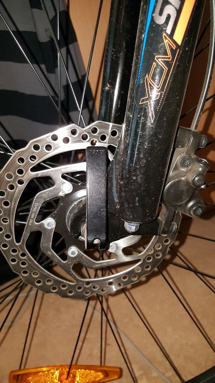

Hur vet man det? Hittar ingen info om det när jag söker.
Bifogar en bild om det hjälper.

Jag tror att en rockshox reba skulle funka bra för dig. Den går på >=3000 kr beroende var man kollar. Finns säkert begagnad. Jag tror du har 9mm QR och 1-1/8" gaffelrör vilket är det viktigaste för specen för att en ny gaffel ska passa med din ram (i.e. styrlagret) och framhjul. Men jag tycker att du ska montera av framhjulet och mäta diametern på snabbkoppling (QR) samt ta av gaffeln och mäta diametern på röret och se om det är samma diameter längs hela längden (förutom 5-10 mm presspassningsklack nere vid kronan där nedre lagerbanan sitter).
