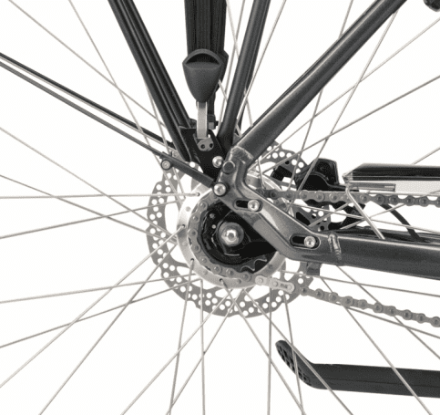

Mitt Nexus 7-nav inte har gjort annat än att krångla och dessutom havererade det efter 90 mil. Får ingen bra känsla av det nya navet heller och tror att det kommer gå sönder igen. Trögt är det också och ofta får man inte i rätt växel.
Går det att konvertera till 10-delad utanpåliggande växel på ett någorlunda enkelt sätt?
Det nuvarande navet är ett Nexus inter-7 med skivbroms, med största säkerhet 135 mm bredd även om jag inte har mätt.
Det verkar inte vara raketforskning, men vilka fallgropar finns det?

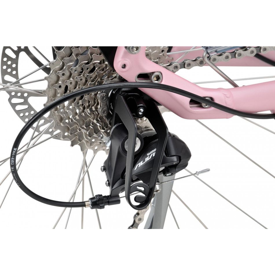

Nej, inget växelöra, men det finns nog delar som passar.
Första bilden visar min cykel med Nexus 7.
Andra bilden visar en cykel med samma ramkonstruktion men med utanpåliggande växel.

Jag är medveten om att jag med största säkerhet måste byta även framdrevet.
Växelörat borde gå att fixa som reservdel till cykeln på den nedre bilden. Hela fästet som hjulet skruvas fast i och som växeln sitter fast i går att skruva loss med bultarna som reglerar kedjespänningen. (Vet inte vad delen kallas, om den nu kallas något)
