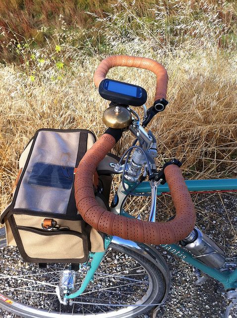

Får man istället föreslå fjärilstyre och eventuellt ny styrstam? Det blir en betydligt billigare lösning, med många av bockstyrets fördelar. Allt bör passa rakt av.
Och så kan man ju alltid skaffa en CX också.

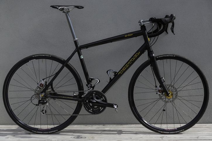

Här är min Kona Dr Dew-hybrid som ursprungligen hadde rakt styre. Kan inte påstå att det var på något sätt ekonomiskt försvarbart att konvertera, men det var ju i alla fall skoj att meka... Inga konstigheter med geometrin tycker jag, Stack 61 cm och reach 40,5 cm har jag mätt det till.
Kona sålde väl samma ram med bock-styre som "Dew drop" om jag inte minns fel.
    66 KB · Besök: 382
> det till.
Åh snyggt!
Undrar om geometrin blev bra pga att den även säljs med bockstyre?
Det är ju så där cool jag vill att min cykel ska se ut! :)
Har du koll ungefär hur mycket du la på konverteringen?
> konverteringen?
På tok för mycket förmodligen... :)
En snabb kalkyl på det som var nödvändigt.
reglage (Shimano 105 ST-5703) - 150 €
framväxel (Shimano 105 FD-5703) - 20 €
styre (FSA Omega Compact) - 25 €
bromsar (Avid BB7) - 80 €
styrstam (Kona) - 25 €
Så runt 300 €, dvs 2700 kr bara det... Det springer iväg. Sedan har jag bytt en massa annat också då, men det hela för ju med sig att jag i a f har en massa lösa delar över som egentligen bara saknar en ram så har jag en till cykel...

Vad gäller hybrid med skivor så kör jag Kona Dew Drop och frånsett snål spec med tunga hjul är den helt OK. Tyvärr finns den inte kvar i deras sortiment. Vill du ha en billig skivbroms-racer-cx-hybrid så finns en hel del att välja på idag, bland några exempel är Rose DX (rosebikes), Ridley ( www.shop4cross.de t.ex.) men jag tror du kan få många fler förslag.

Kör Bullhornstyre istället. kapa ändarna på ditt dropstyre och vänd det upp och ner, köp linda, meka, FÄRDIGT!
Nu har du ett styre där du kan sträcka ut dig ordentligt. Precis som Mayhem säger sitter man oftast med händerna på hoodsen. samma position får du med bullhorn. det blir billigt och du kan använda samma reglage.
Har pendlat mycket med ett sådant styre. har det nu på min Brompton för att få en lite mer utsträckt position. lycka till!

Eller så snikar man ännu mera och kör med ett par barends. Man har visserligen inte bromsberedskap då man hänger i barendsen, men det kan man leva med om det bara gäller pendling.
