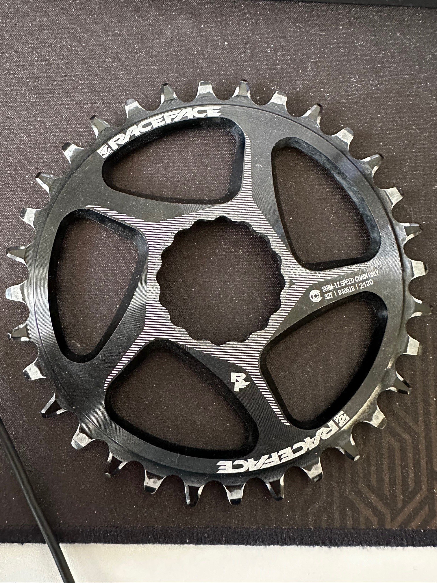

Hejsan,
Jag har jätte fina kompletta hjul ifrån min Spark Team med Shimano kasset SLX osv. som jag gärna vill placera på min Spark 970. Har även ett raceFace drev på 32T.
Problemet med Spark 970 är att det är SRAM NX osv. vad behöver jag byta ut på cykeln för det det ska fungera?
Är detta något jag bör ha eller finns det något jag inte behöver köpa?
- Vevparti (SLX/XT)
- Vevlager
- Växelreglage 12växlar (XT)
- Bakväxel 12växlar
Något mer jag bör tänka på?

Kedjan och eventuellt framdrevet. Shimanos kedja för 12-växlat skall ha en lite annan tandprofil, men en del drev klarar även av Shimanos standard.

Det går att blanda ganska så mycket mellan Shimano/SRAM när det kommer till 12-växlat.
Vad har du för infästning på Raceface-drevet? Har du vanlig SRAM DirectMount 3-skruvars på din SRAM-vev?

Ser ut som att Drevet sitter på Vevpartiet :/
Tittade på specen på cykeln och det stod : SRAM SX Eagle DUB, 55mm CL / 32T
Byta från SRAM till Shimano
Så sitter högst troligt ditt drev fast:
DVS SRAM DM3.

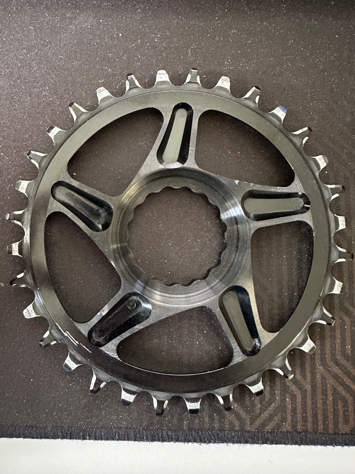

Aha där ser man. Jag har detta drev, men jag har inte något skruv hål i min

Detta drev har rätt infästning till SRAM DM3 och skall passa Shimanos kedja för 12-växlat:
Hmm fanns inte på lager. Men om jag byter Vevparti, behöver jag byta vevlager också?
