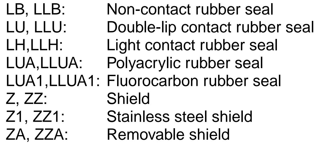

Hej!
Det är två hjullager som jag behöver byta ut. Dessa är märka med följande text:
- 16006RS
- 6810 RZ
Problemet är att jag inte kan hitta med samma specifikation! Kan man ersätta båda med en annan suffix tex. 2RS?
Vill helst satsa på lite kvalitet när man ändå byter ut men tex. 16006RS kommer man närmast ZZ i SKF sortimentet. Vilket jag antar inte fungerar? Har inte alls bra koll vilka suffixer som kan ersätta varandra
Det är lager som sitter på själva axeln när man trampar. Ena lagret syns på bilden här
