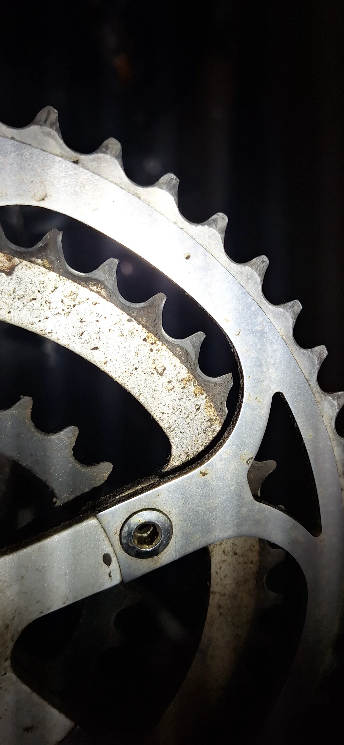

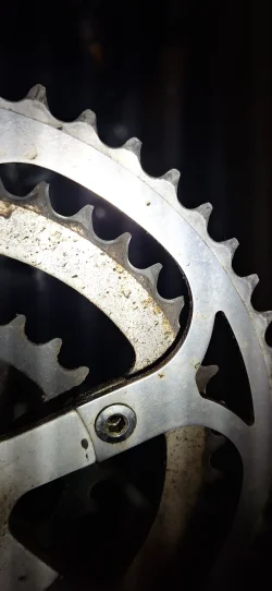

Om kedjan har slitits för mycket behöver du också byta framdrev. Om du inte kan bedöma det själva ladda upp bilder på tänderna på framdreverna.

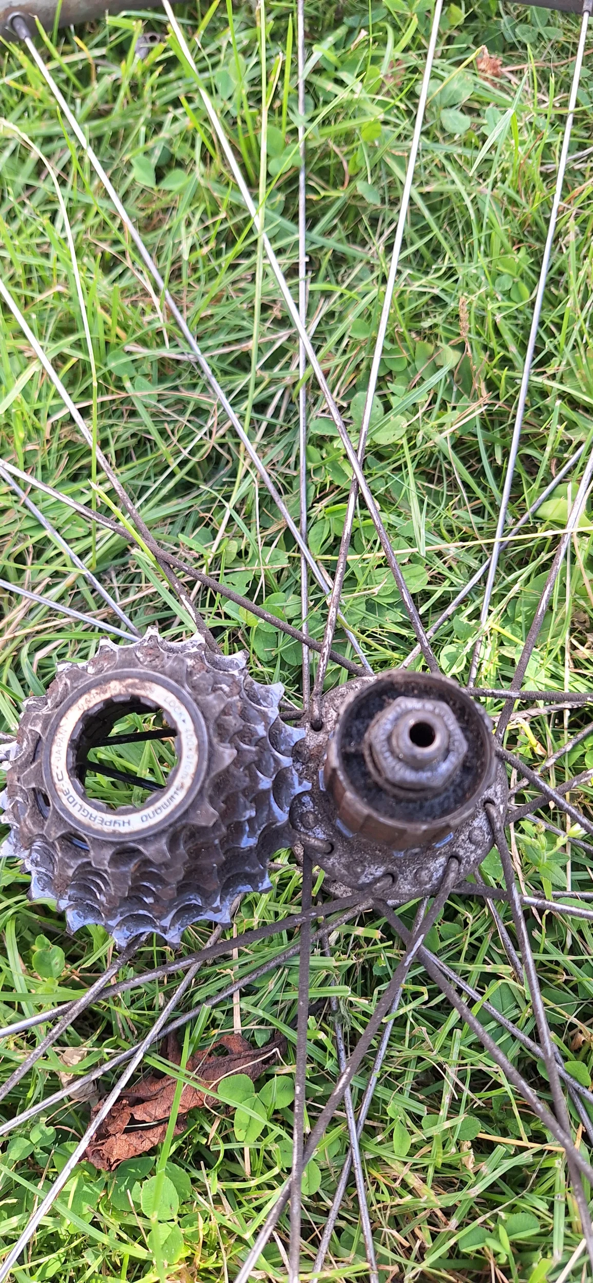

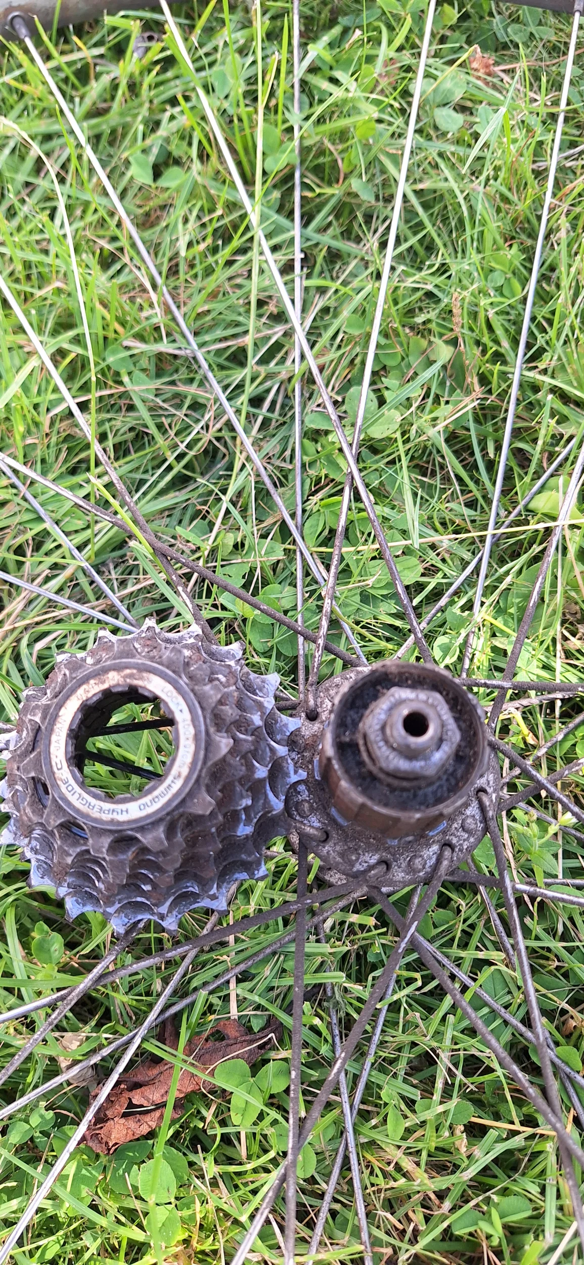

Är det verkligen en 7-delad kassett och inte en frihjulskrans? Jag skulle avråda från att hålla på med så uråldriga grejer, särskilt när du inte är bra på att meka. Kommer knappt ihåg när jag själv hade 7-delat. Den "moderna världen" imo börjar med 8-delad kassett, som kom lite innan millenieskiftet. Till dessa kan du fortfarande få tag på delar med rimlig ansträngning, i form av Shimano Claris, och inte minst viktigt - kassetter med lite olika stigning för en blygsam peng.

Ganska säker på att det är kassett. Detta är alltså ingen fincykel och går det åt skogen så gör det... Ser det som läropengar 😉

Skulle säga att mittendrevet ser ganska sliten ut. Troligtvis funkar den inte bra med en ny kedja. Största är också sliten. Jag skulle rekommendera att byta dessa två. Då får man också en rimligare utväxling.
Byta kassett och alla följdeffekter
Det låter vettigt!
Vart ska jag mäta/kolla för att hitta drev som passar?

jo framklingorna är en aning slitna, skulle må bra av åtgärd. men måttligt slitage och därför en bra chans att lära sig renovera.
kassetten däremot är i den högre skolan. hade bytt den, ffa när det gäller någon annan.

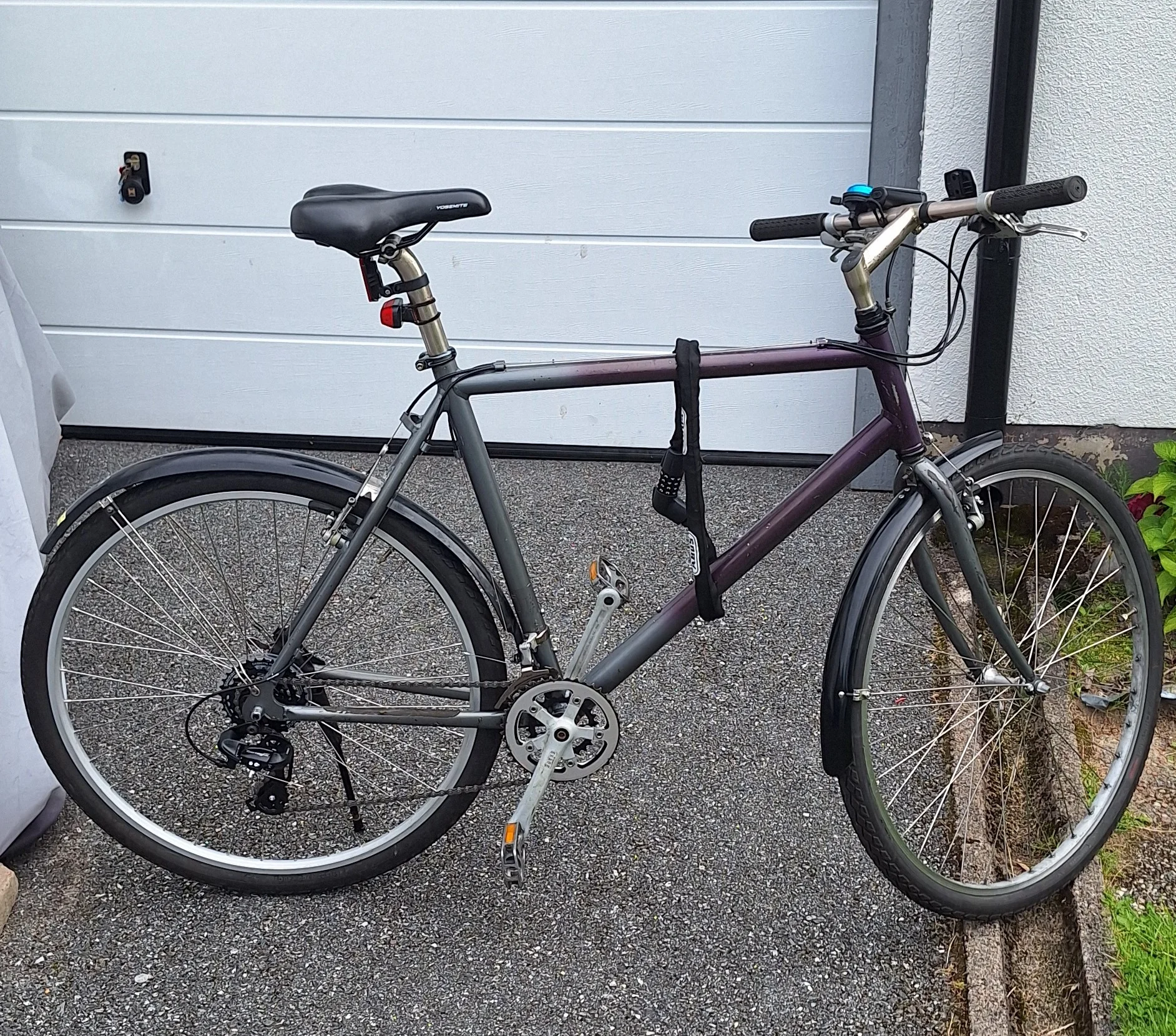

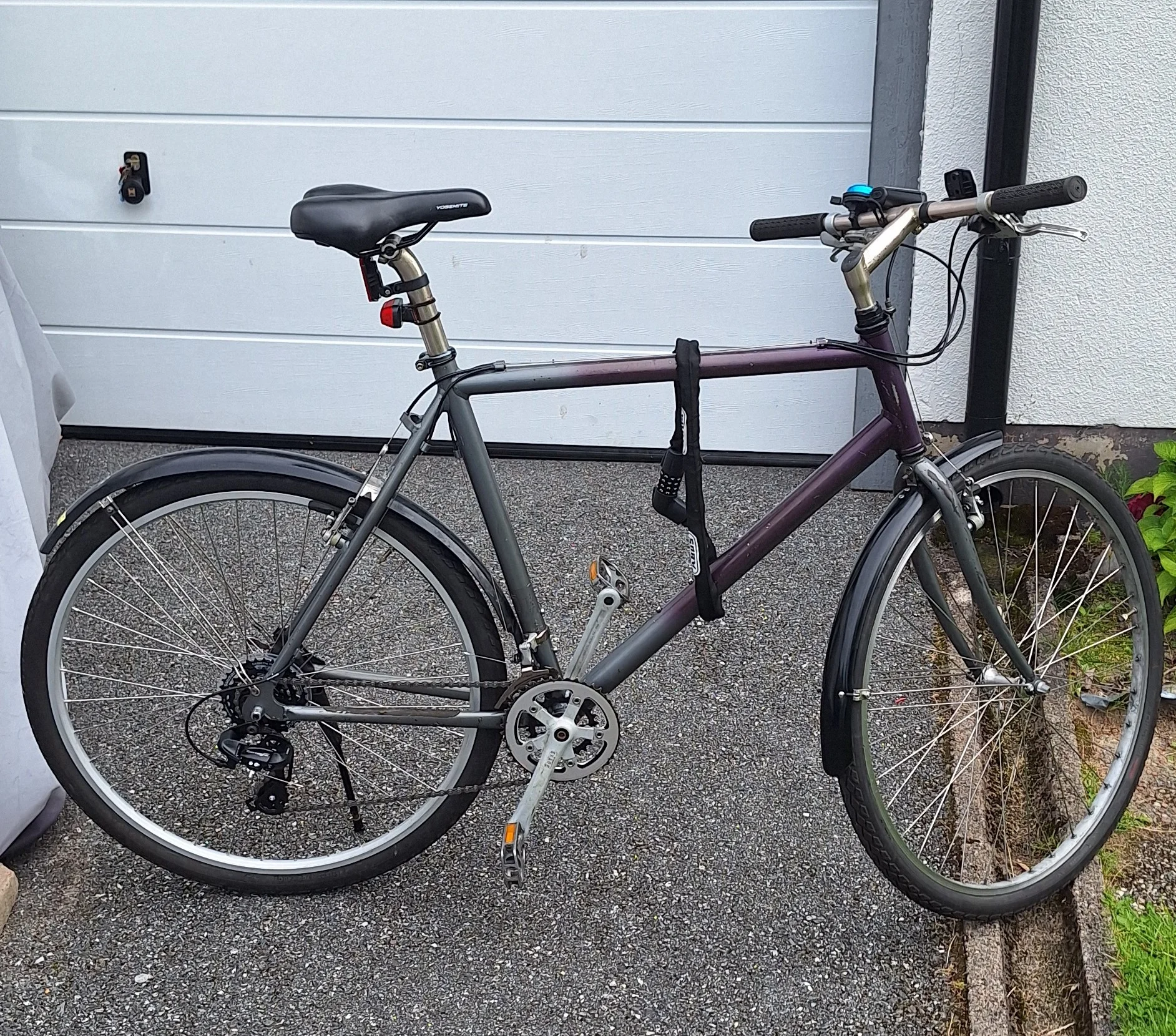

Bild på allt, annars kanske du ljuger!

Fint bygge! Men stänkskärmarna får inte godkänt. Se här för inspiration: https://happyride.se/forum/threads/visa-din-kompislapp-om-du-har-nagon.1537412/page-4
Cykeltjuvar stjäl vad de kan, när de kan. Såg för några dagar sedan en enkel Biltema-Yosemite i en park med länsad sadel och framhjul. Skulle åtminstone byta QR på framhjulet till något med insex.

Nej, stänkskärmarna kommer säkert bytas ut vad det lider, men det får bli ett framtida projekt...
Bra tips om insex istället för QR. Det ska det bli!
