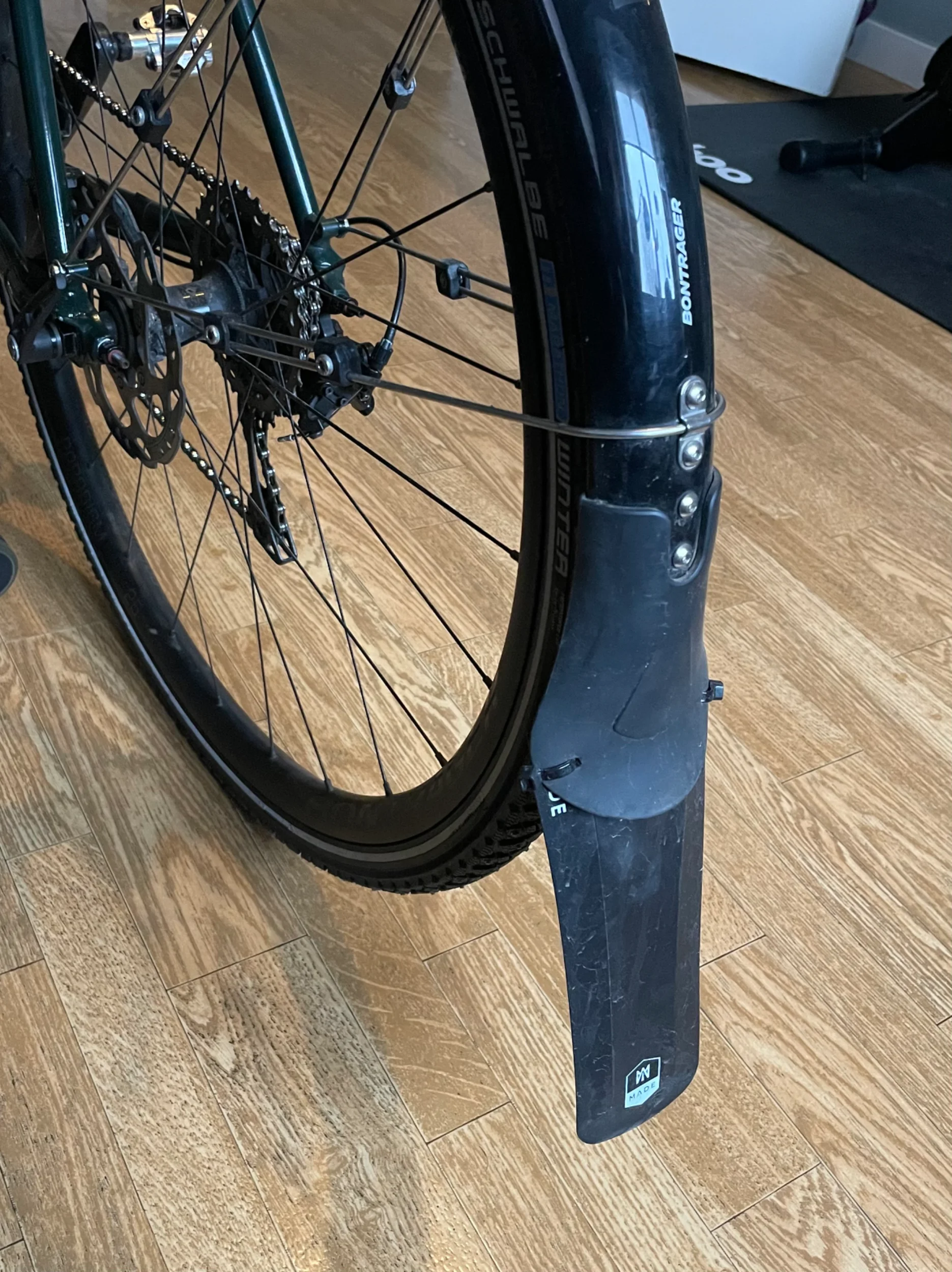

Bontrager bakskärm med lampfäste. Sitter stadigt och var en fröjd att montera jämfört med sks longboard som sitter på gamla pendlaren. Kräver kompislapp för annat än ensampendling

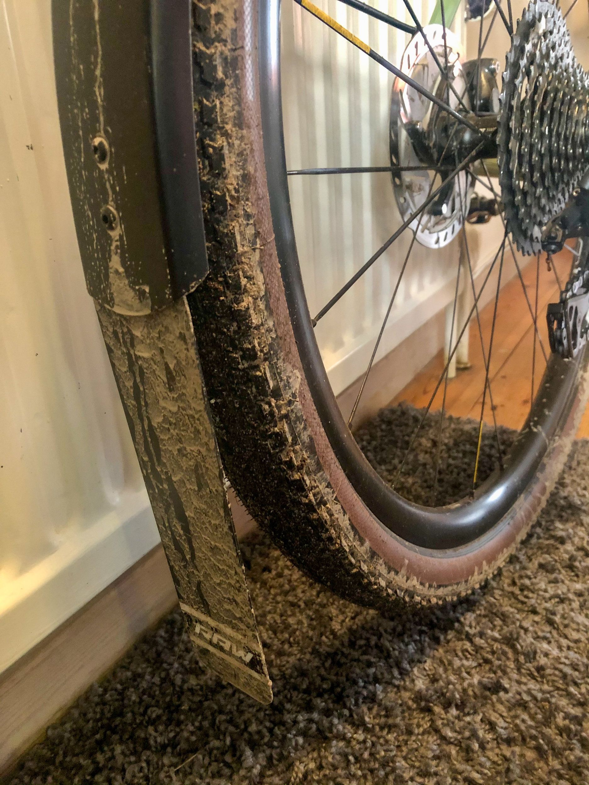

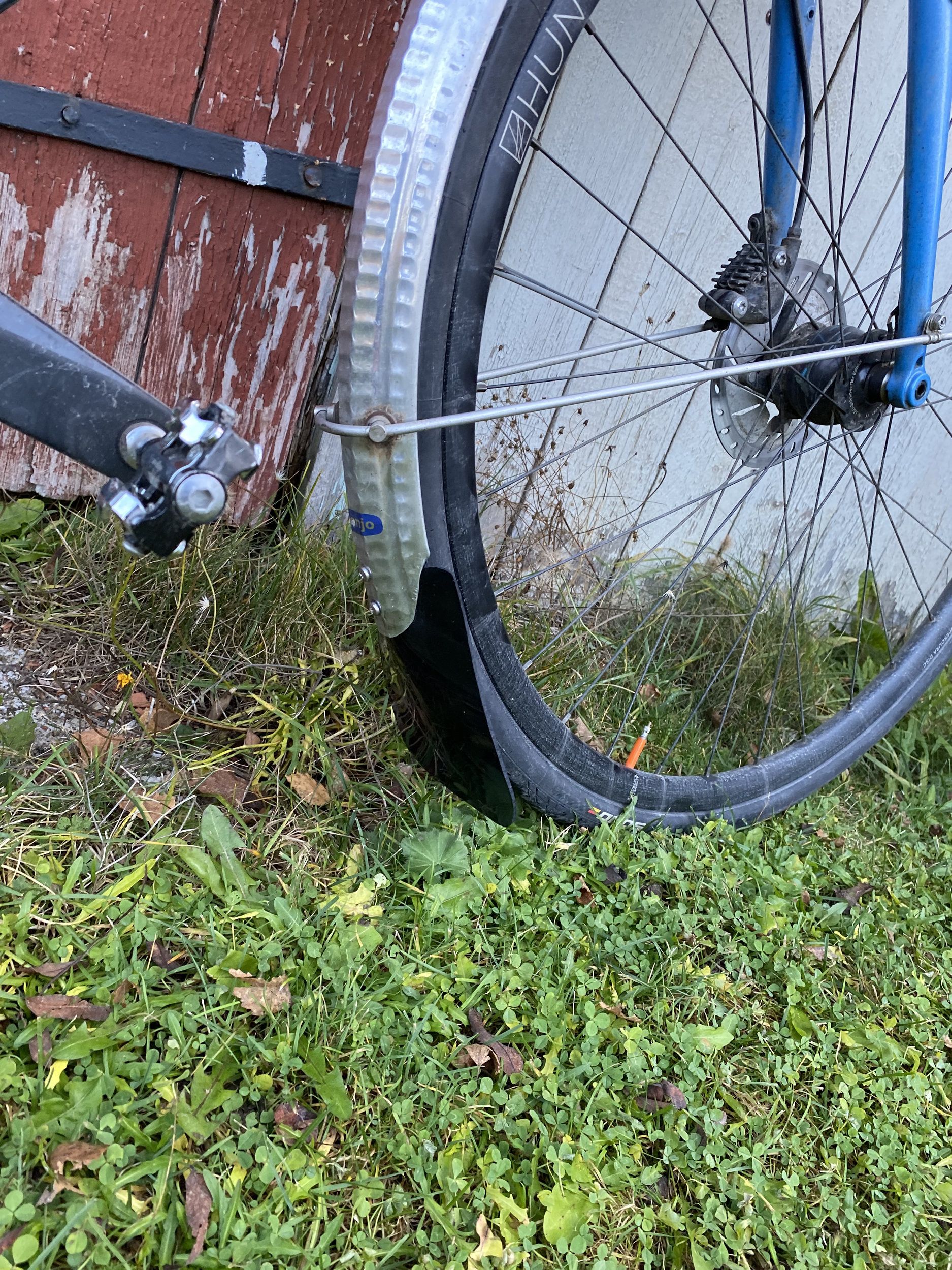

Lite kort där bak men gör ett hyfsat jobb. Borde skära ut en till bit och förlänga.
7kr Dörrmatta med ett buntband. Har hållit bra i 1,5 säsonger nu.

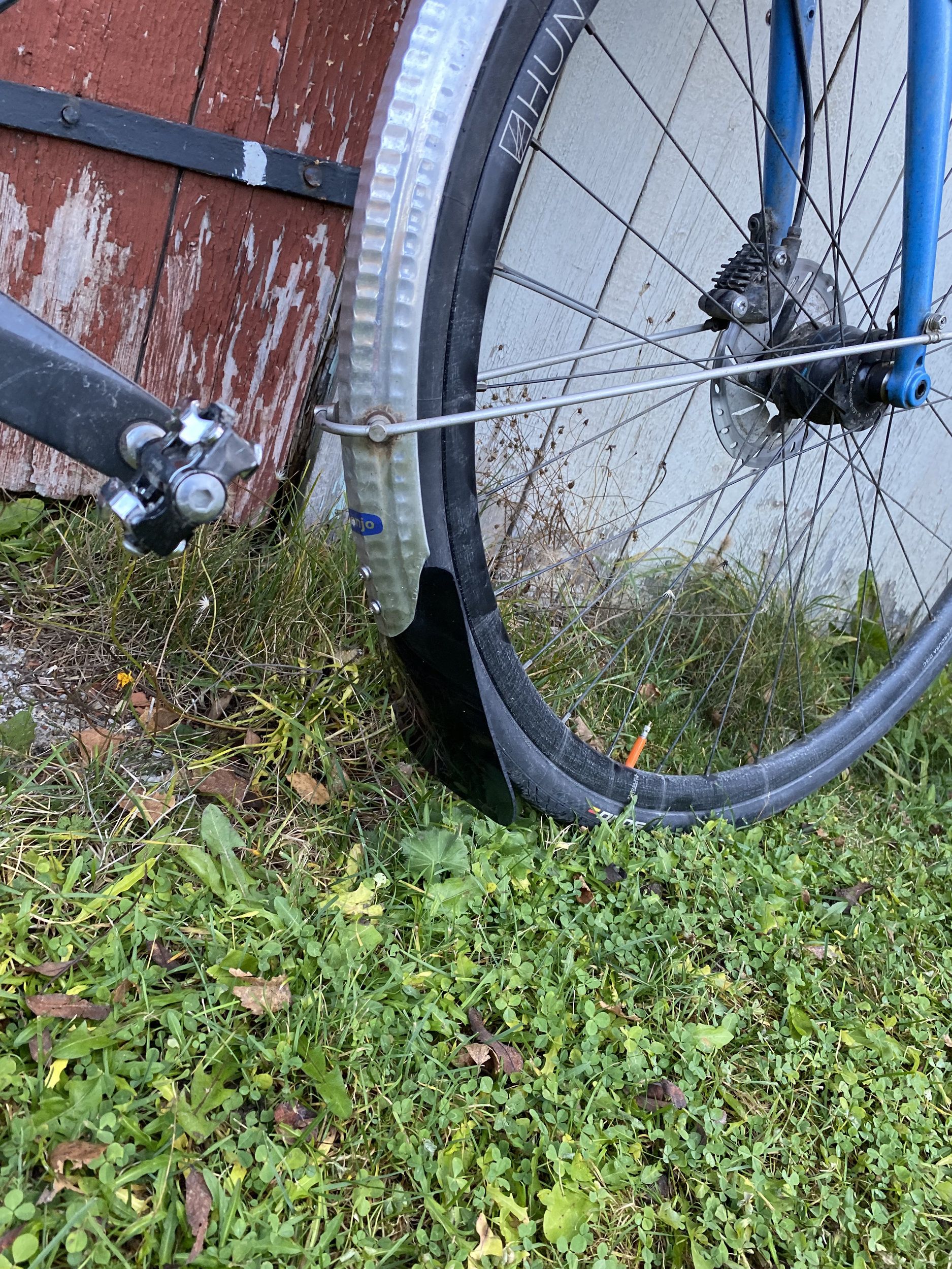

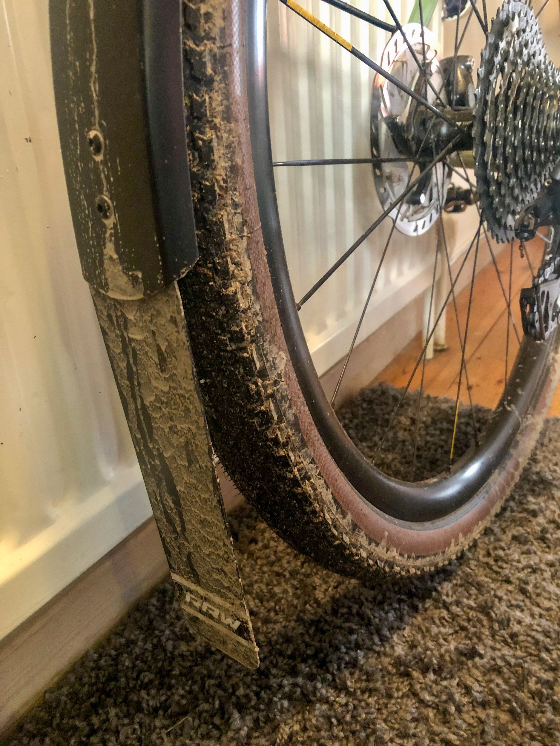

HIttade ett par ass savers i en låda. Monterade med befintlig skruv och tillskurna (syns ej) så de "klickar" fast i skärmens bockade kant på insidan. Sitter bra. Den bak ff för kort men i alla fall en förbättring.

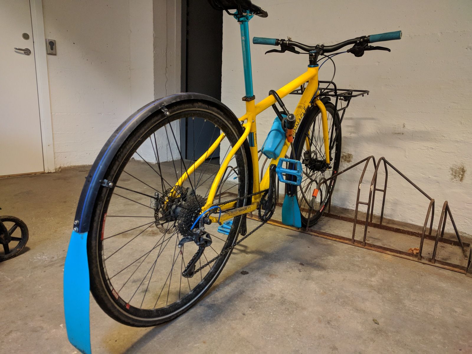

Ikeas tunna skärbräda popnitade på Biltemaskärmar. Har funkat bra i två vintrar, behöver knappt tvätta cykeln.
Notera färgmatchningen :)
Jag råkar veta att dessa fungerar oerhört bra som just kompislapp! Får många andra i tråden att framstå som rent elaka...

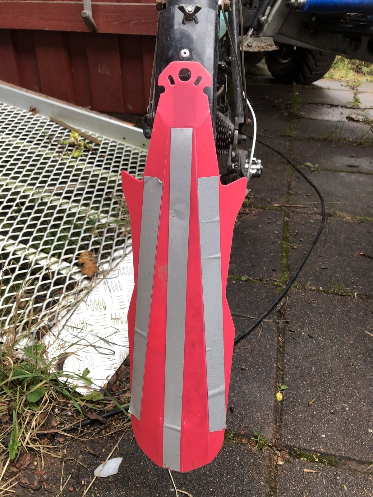

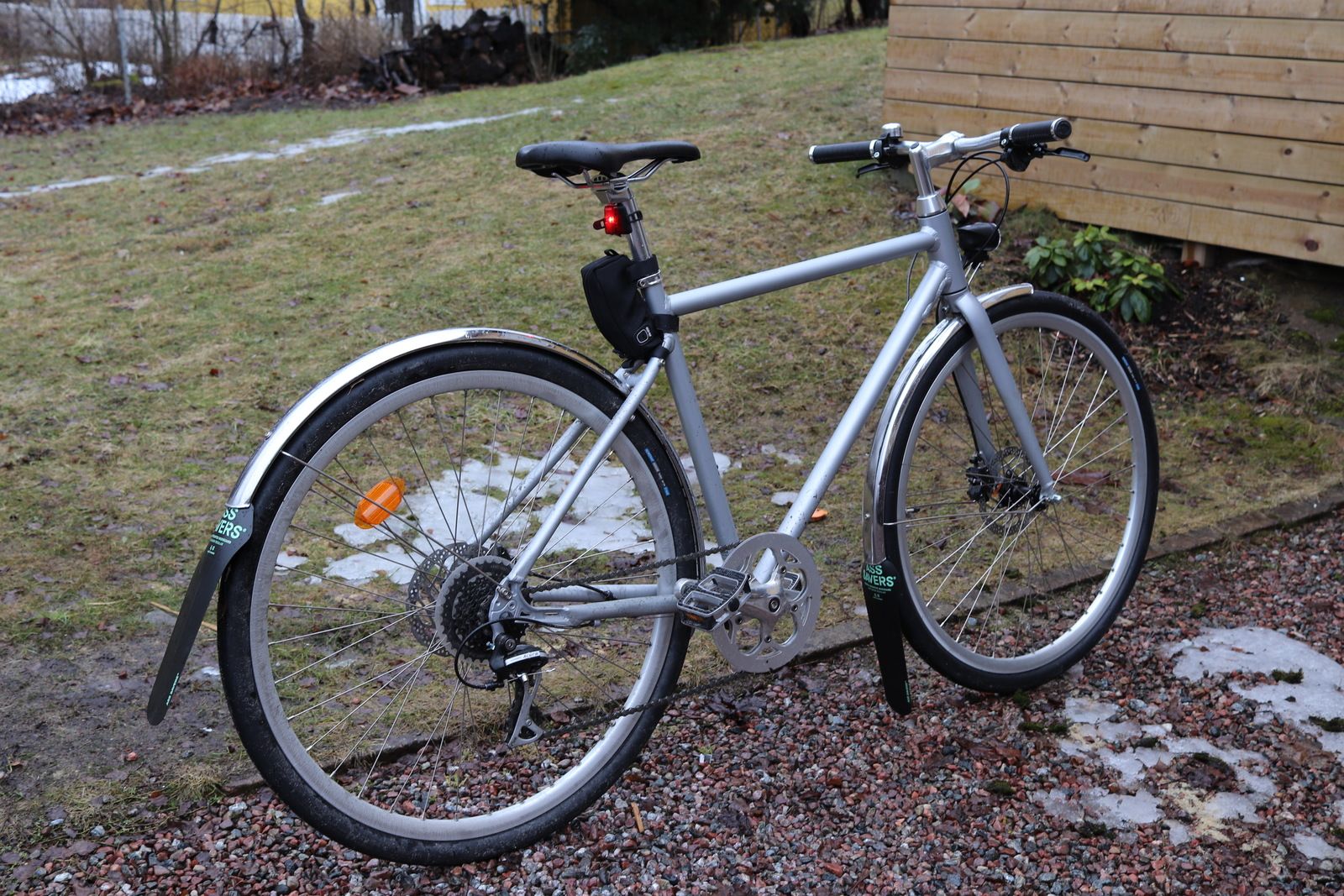

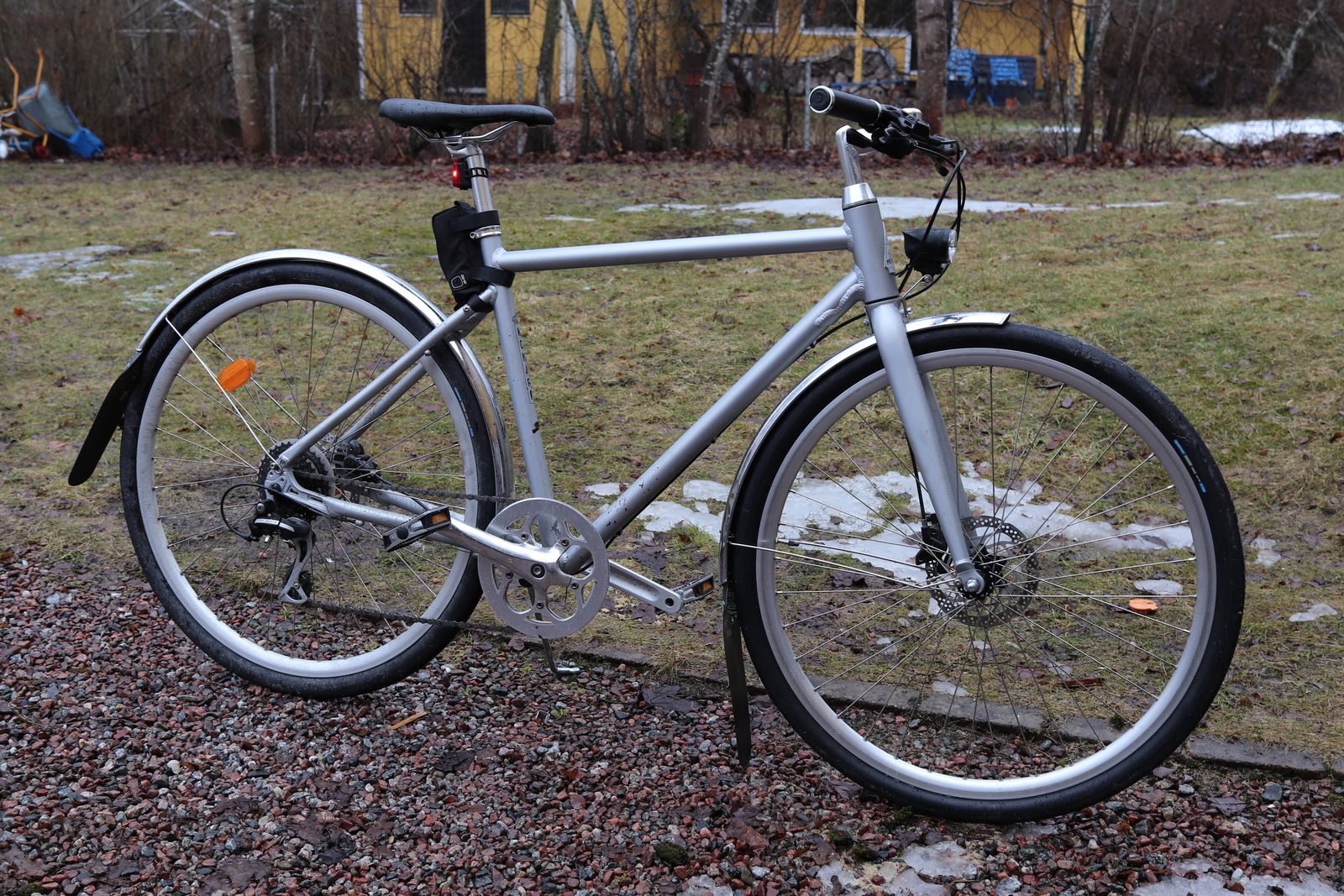

Gjord av bordstablett från ÖB, inte de snyggaste men de fungerar.

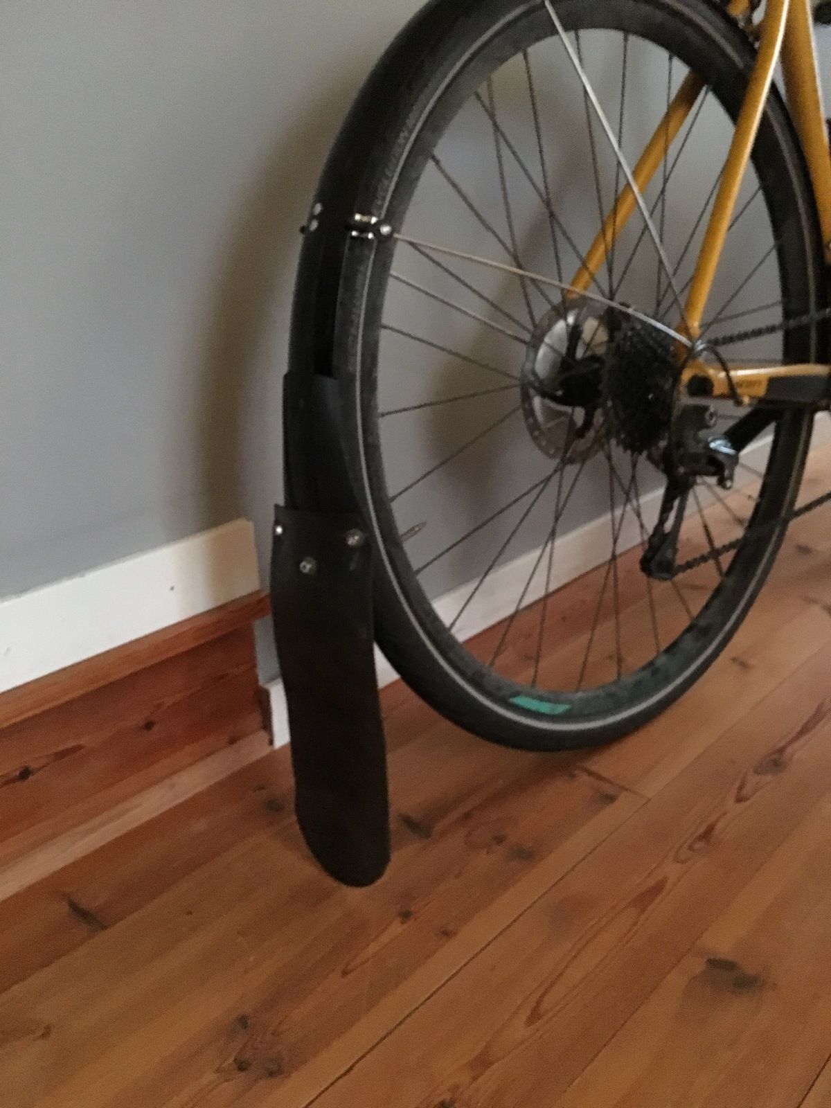

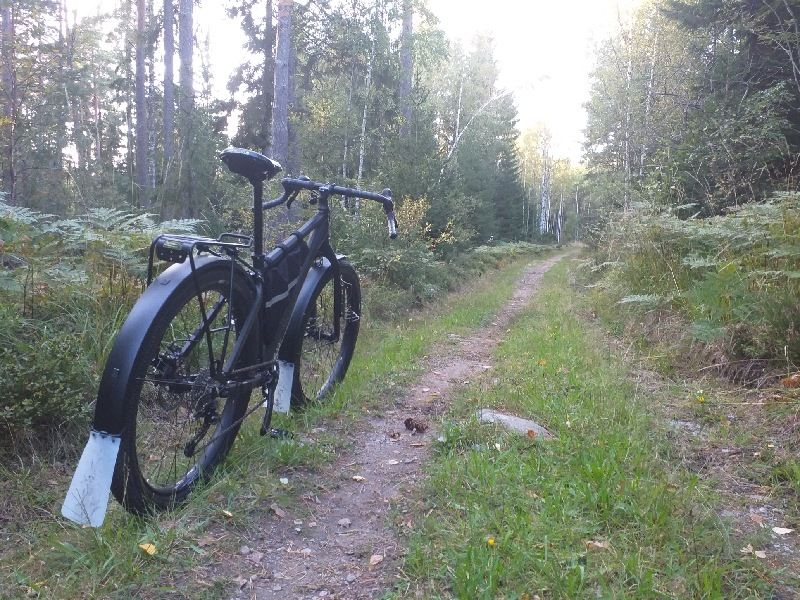

Hittade en tunn skärbräda, som aldrig används...
Pansarloket fick rejäla doningar skruvade med korta självgängande skruvar.

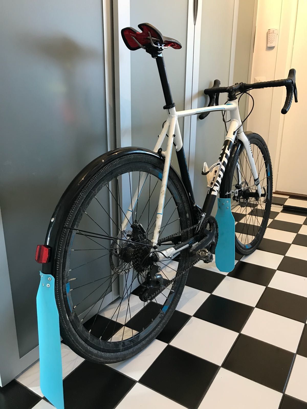

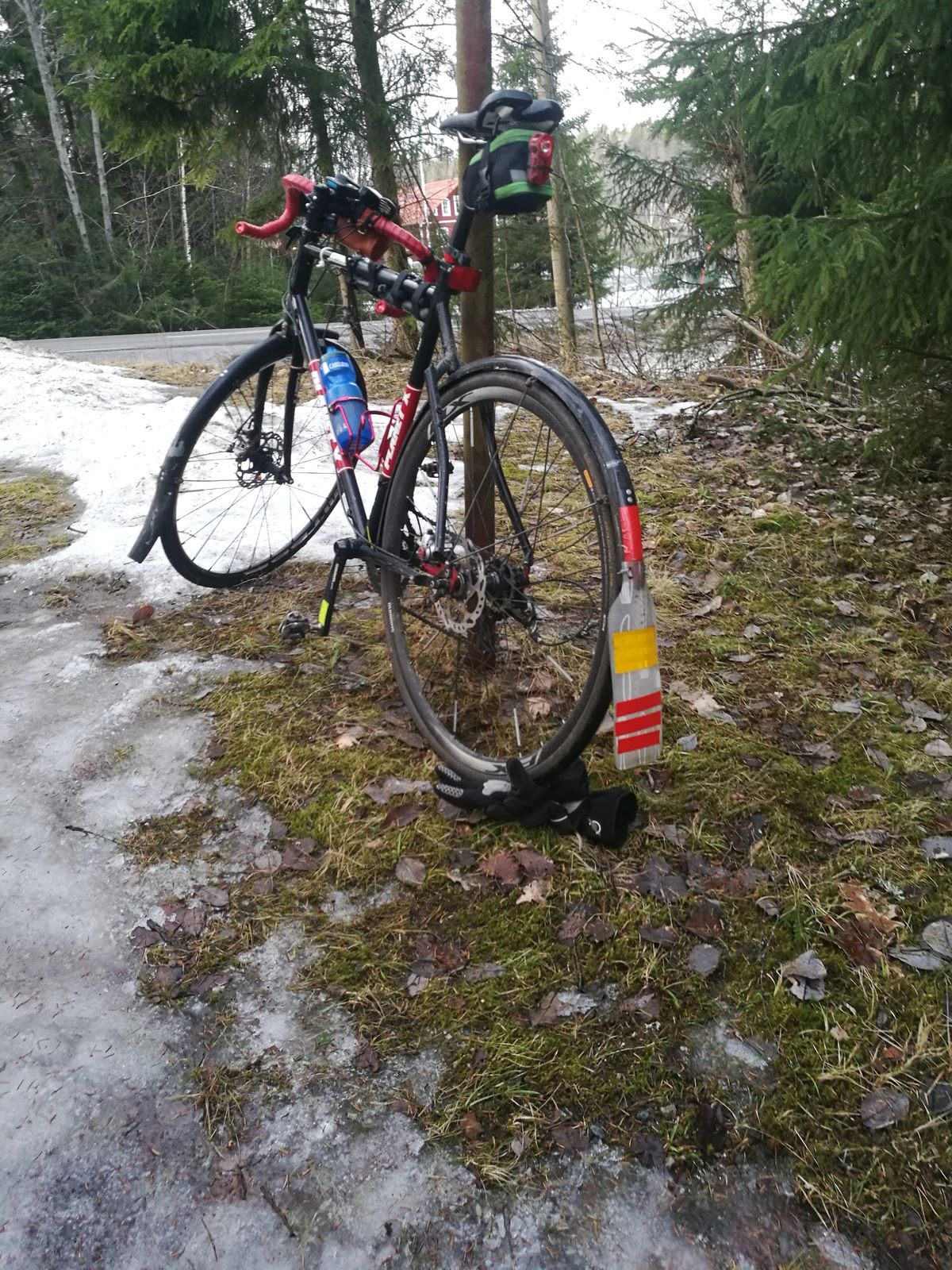

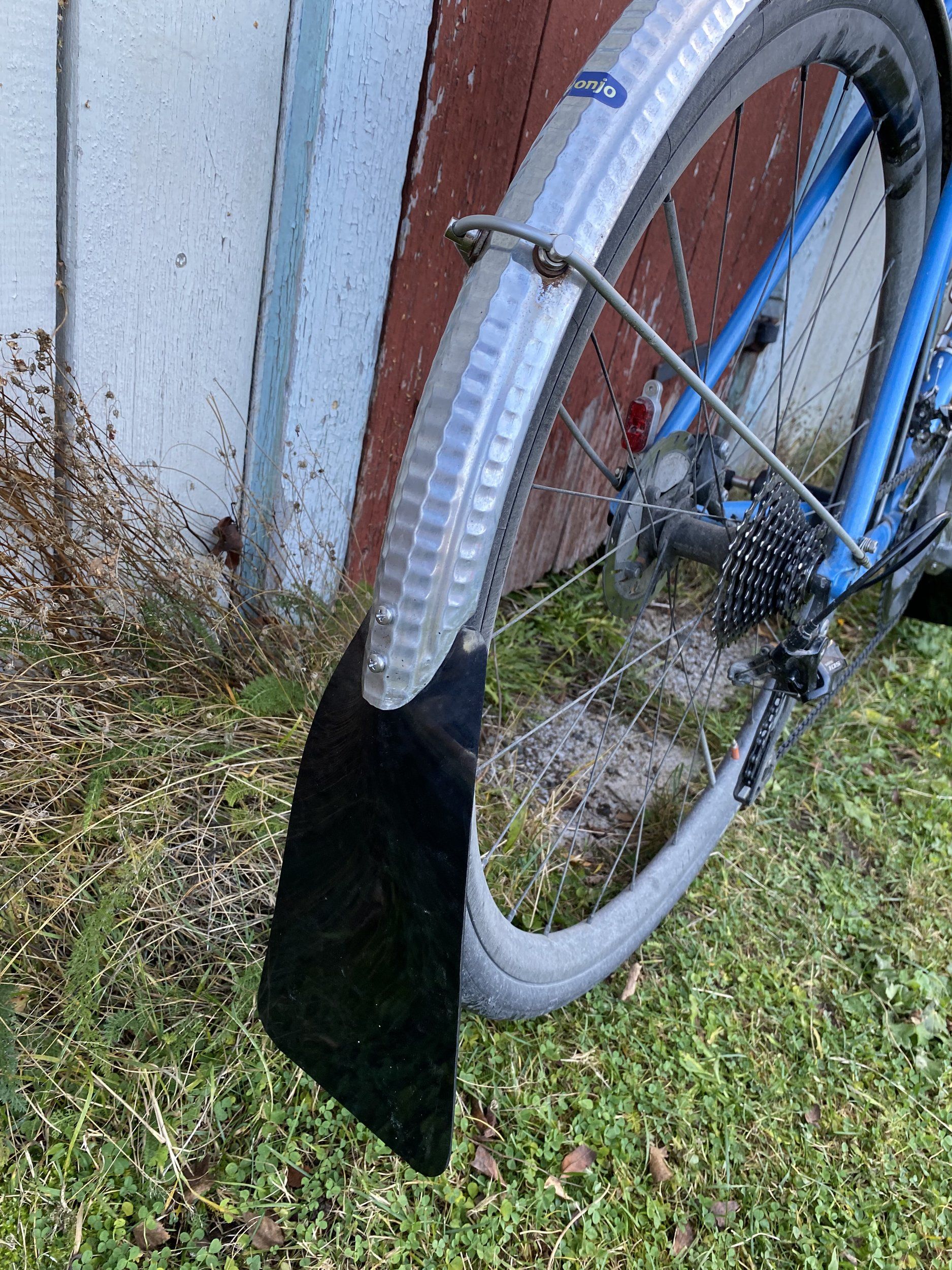

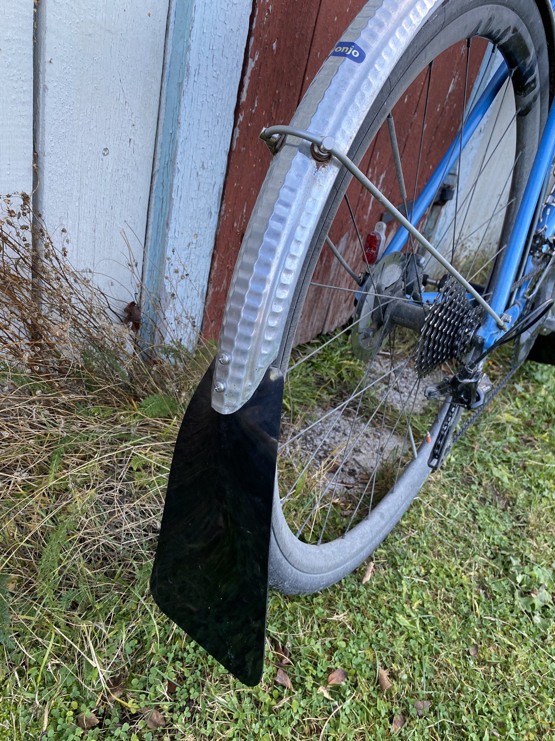

As-saver inköpt på Decathlon i Telde på Gran Canaria. Regnar så sällan så de sålde ut denna modell. BILTEMA skärmar. Skarvat bak med bredare skärm som jag fäst med bara en bult och vingmutter för att vid finväder lätt kunna demontera. As-savern har utrustats med självhäftande reflex samt på baksidan självhäftande kardborreband fr BILTEMA.
As-savern är fäst i förlängningen med bara en popnit (täckt m reflex) och kardborre för att inte vrida sig.
Synliga popniten fyller ingen funktion.

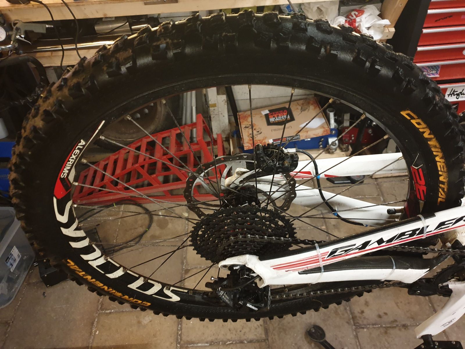

Fråga: Är det någon som vet var man kan köpa tunn böjbar skärbräda till ego- och kompislappar i orangegul färg med färgnyans så nära Continentals logo som möjligt?
Edit: Hittade detta 3-pack nu, med den orangea i tillräcklig storlek för två rejäla lappar. Det får duga om ingen hittar något bättre. Dom andra kan jag ju ha som skärbrädor ? i köket. Premiumpris men det passar till premiumdäck.
