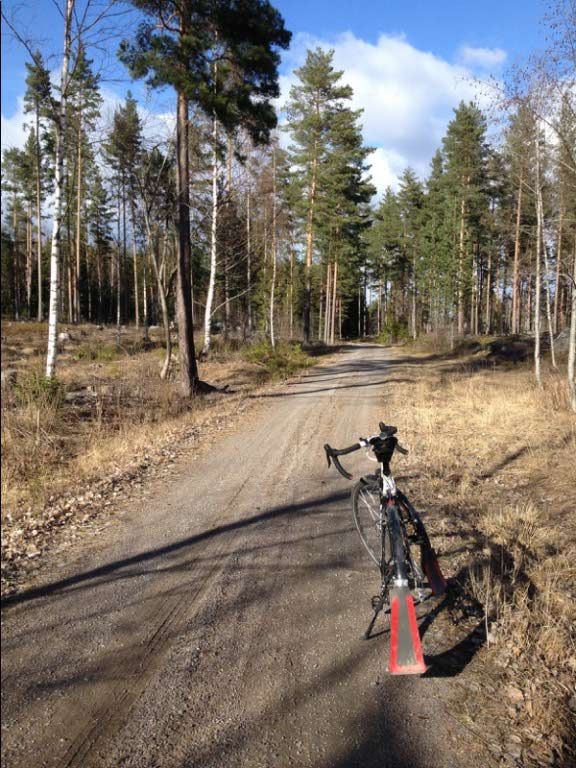

Långa stänkor har jag haft sen tidigare men fick på ordentliga ego- och kompislappar idag.
Nu ska man bara ut på någon trevlig runda också; Har ju bara blivit jobbcykling på sistone.

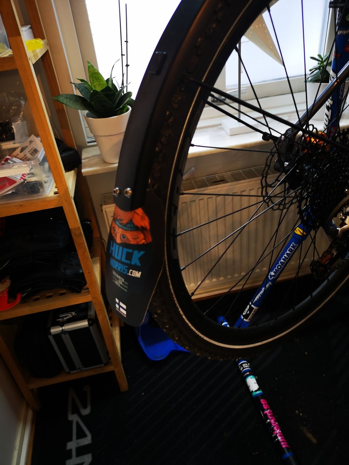

Köpte följande för drygt ett år sedan - har äntligen monterat dem.
Egolapp:
http://www.decathlon.se/stankskarm-flash-mtb-bak-id_8327785.html
Borrade hål i flikarna och fäste med buntband runt stagen på ordinarie framskärm, plus lite silvertejp.
Kompislapp:
http://www.decathlon.se/stankskarm-flash-id_8327790.html
Borrade två hål i ordinarie bakskärm samt i den avklippta nedre halvan av Decathlon-skärmen och fäste med enbart buntband.
Återkommer med bild när jag får ändan ur.

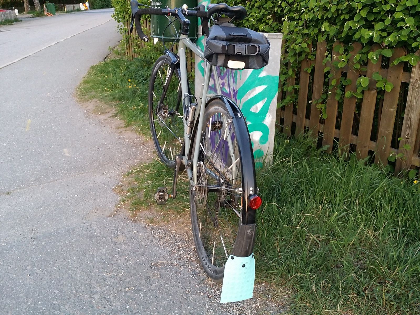

Skall regna på torsdag så fick bli en kompisslapp av din modell. Plastpopnitar i orginallappen. Hoppas att det håller.
Hoppas det regnar då. Här har det varit så irriterande bra väder på sistone.

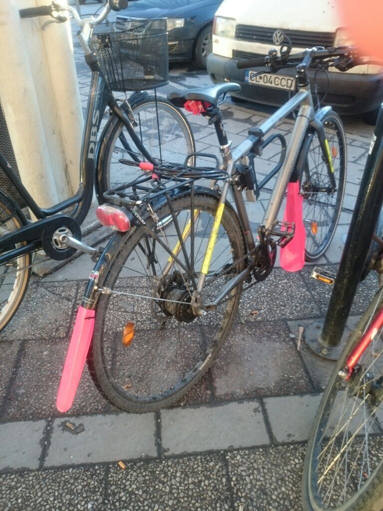

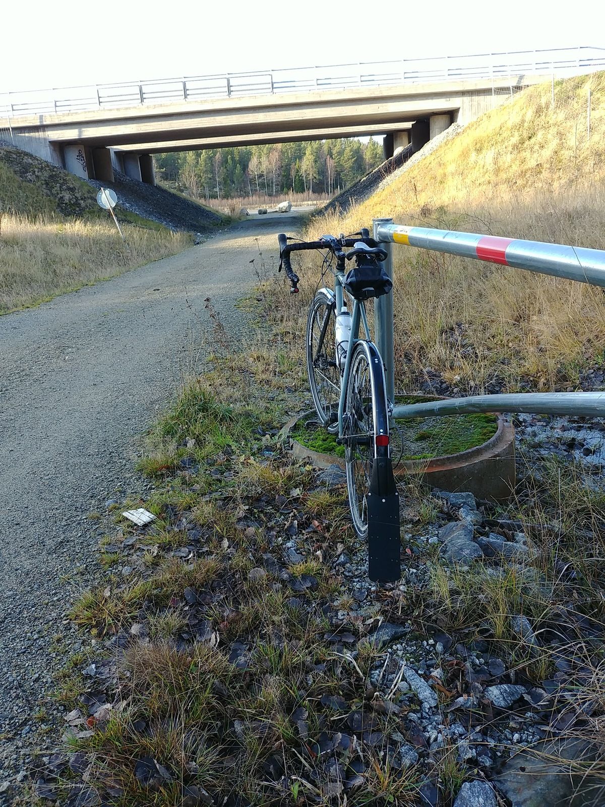

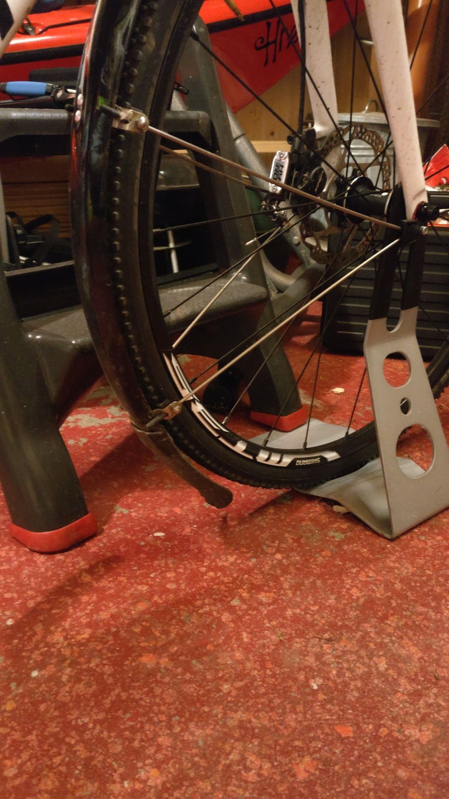

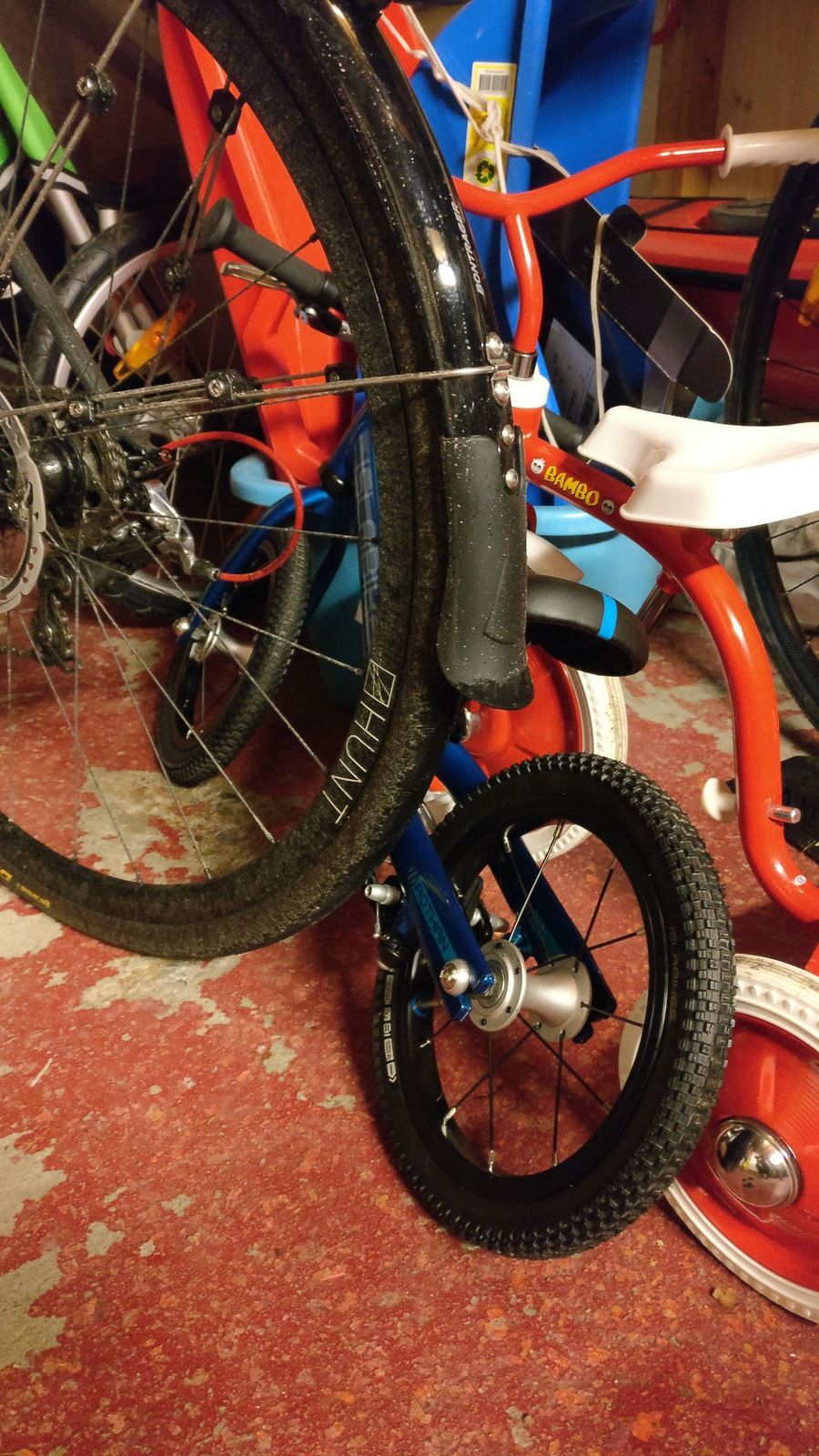

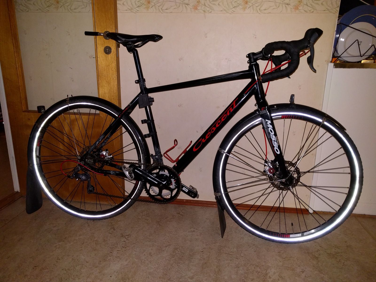

Hakade på en kompislapp medelst buntband. Syns dåligt på bilden, men den finns där. Ska nog fixa en lite längre.

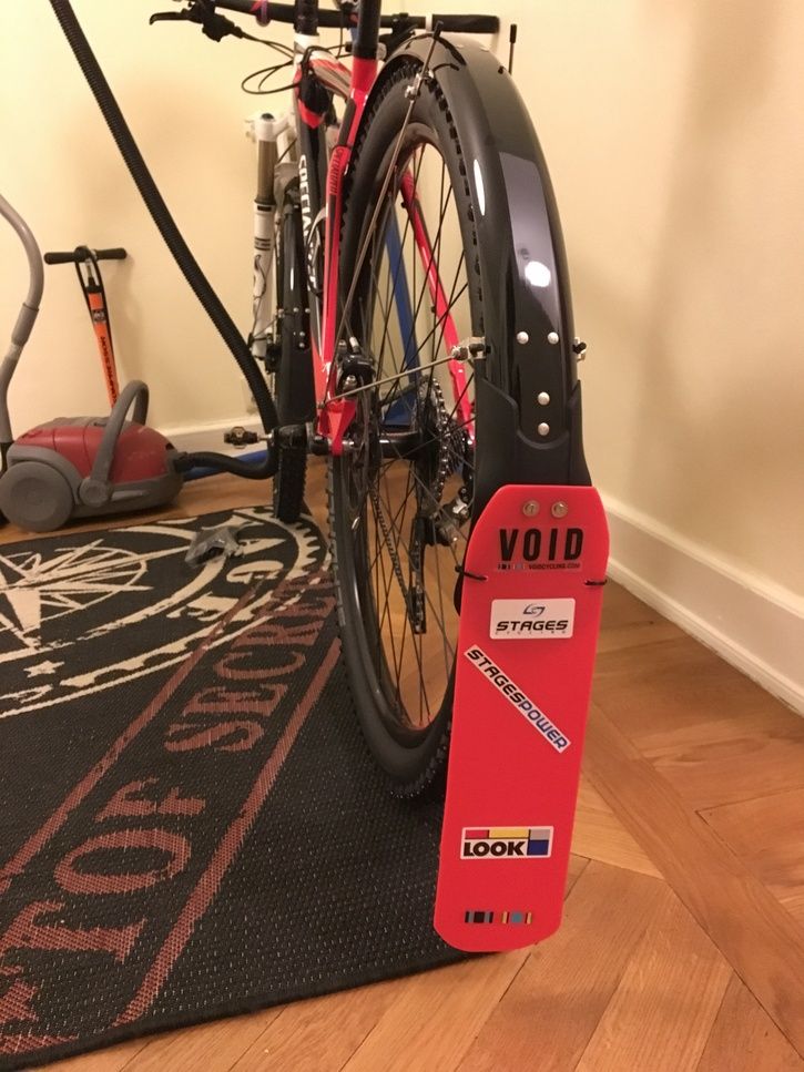

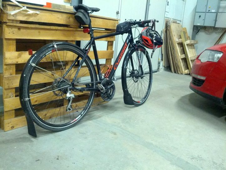

Fulmoddad bakskärm gör att kompislappen numera slutar enbart ett par cm ovanför marken. Redo för randoväder!

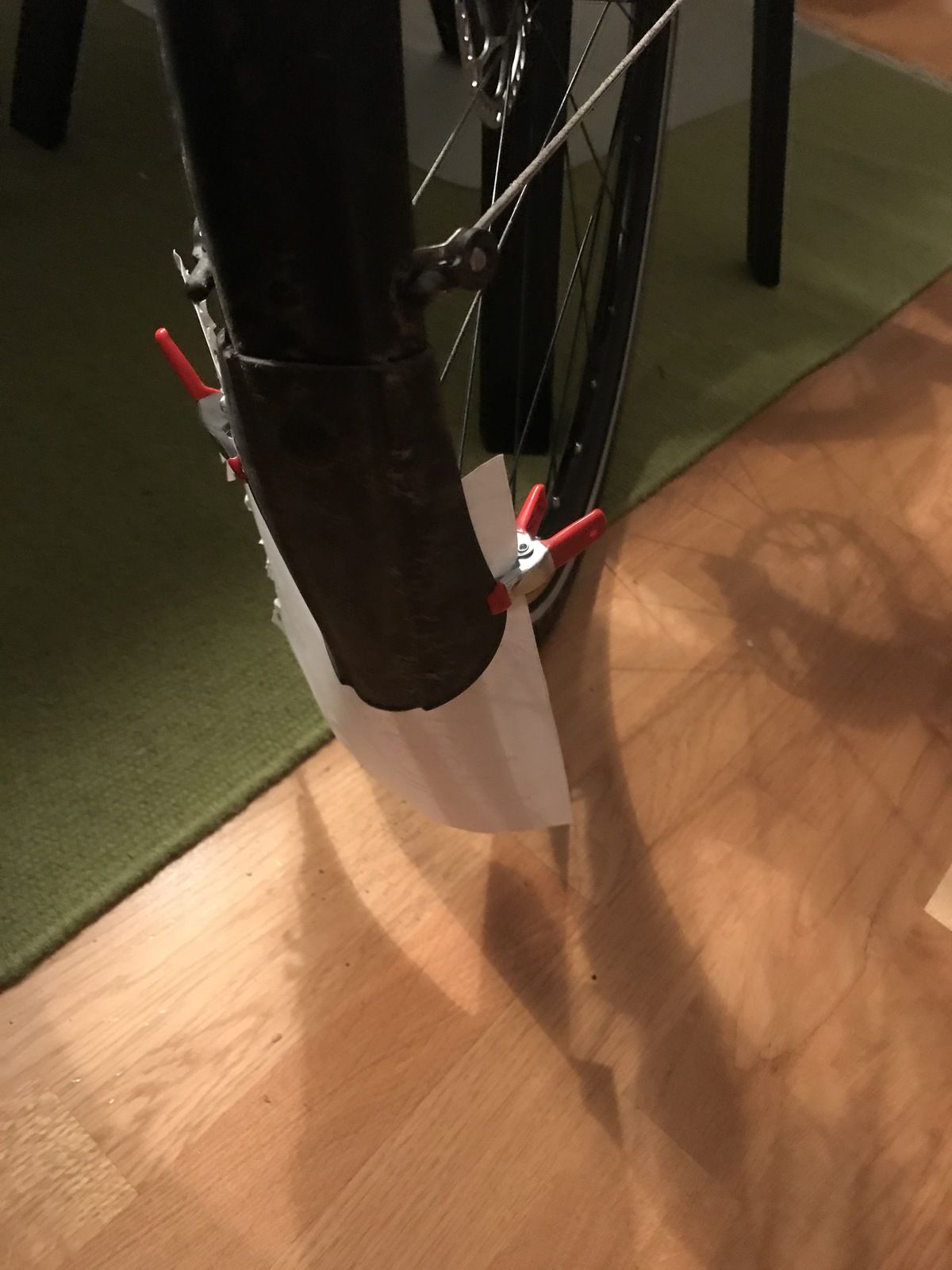

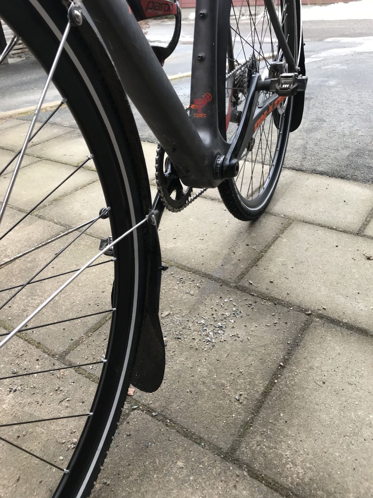

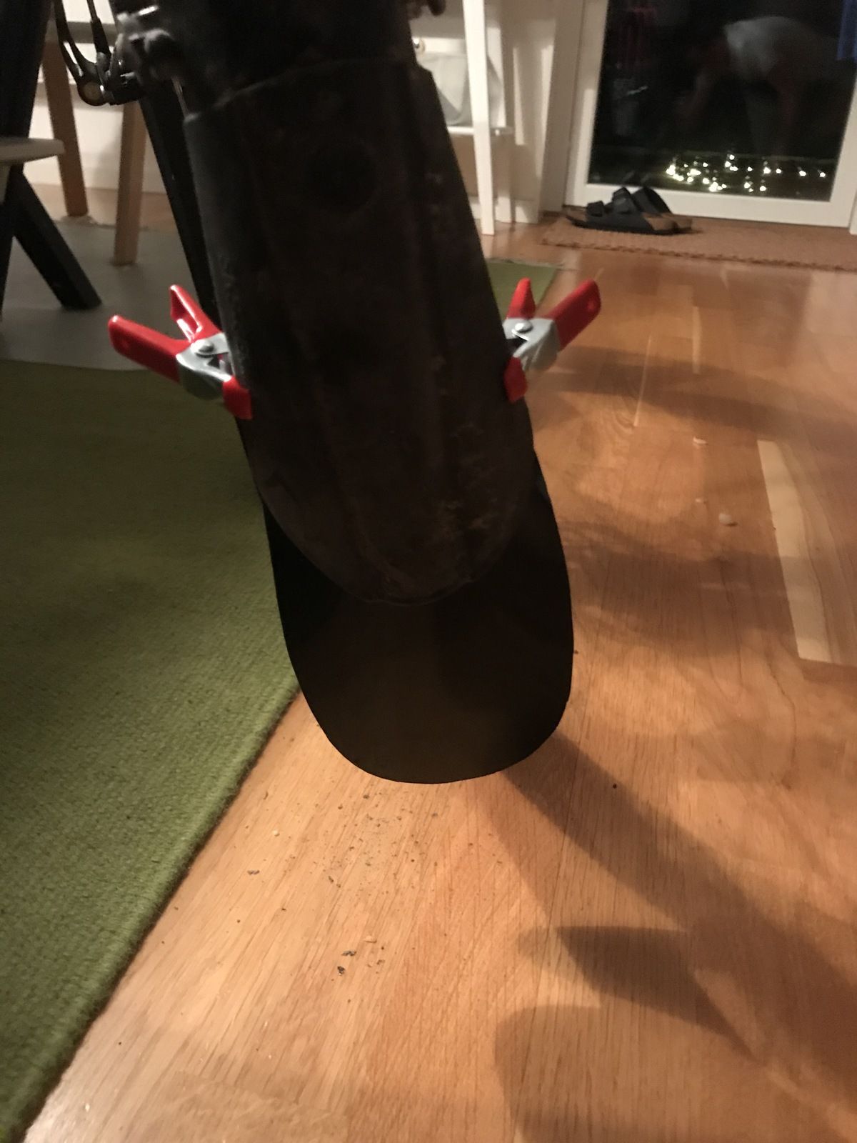

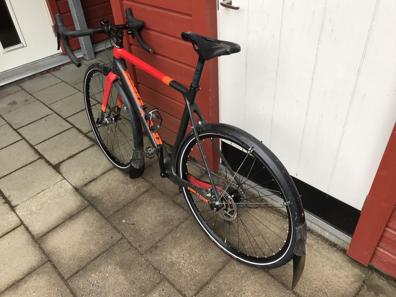

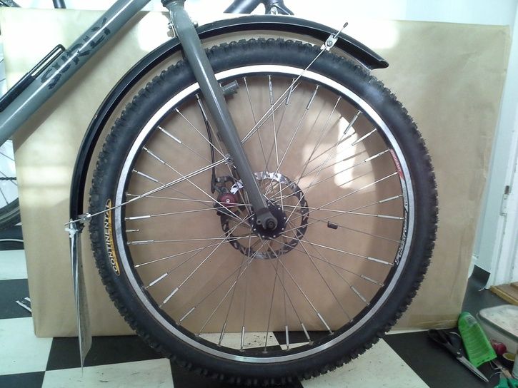

Så var det snart dags för mig att ta upp jobbpendlingen igen efter 8 (!) månaders föräldraledighet.
Vädret inbjuder ju till att skaffa egolapp, men tänkte att man skulle värna om medpendlarna också. Så blir både bak och fram!
2 mm gummiduk från Biltema inhandlades.

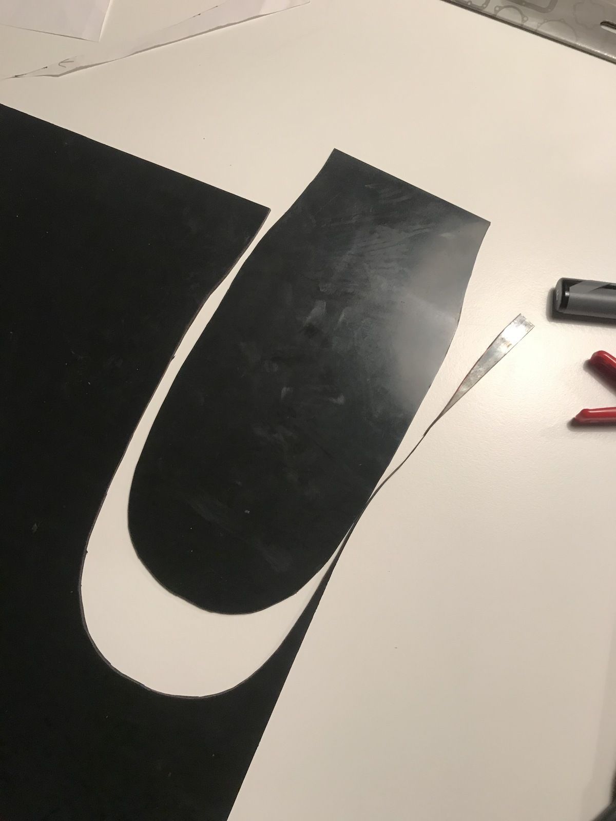

Först mall av papper för att få till kurvaturen inne i skärmen.
Utskärning.
Provmontage.
Fast montage med buntband. Samma procedur för bakskärmen.
Färdigt resultat.
Låt det regna!

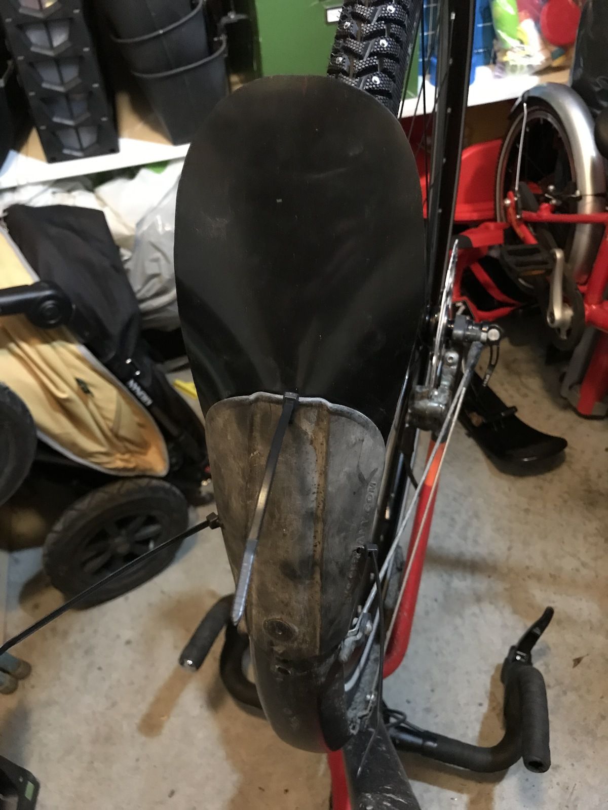

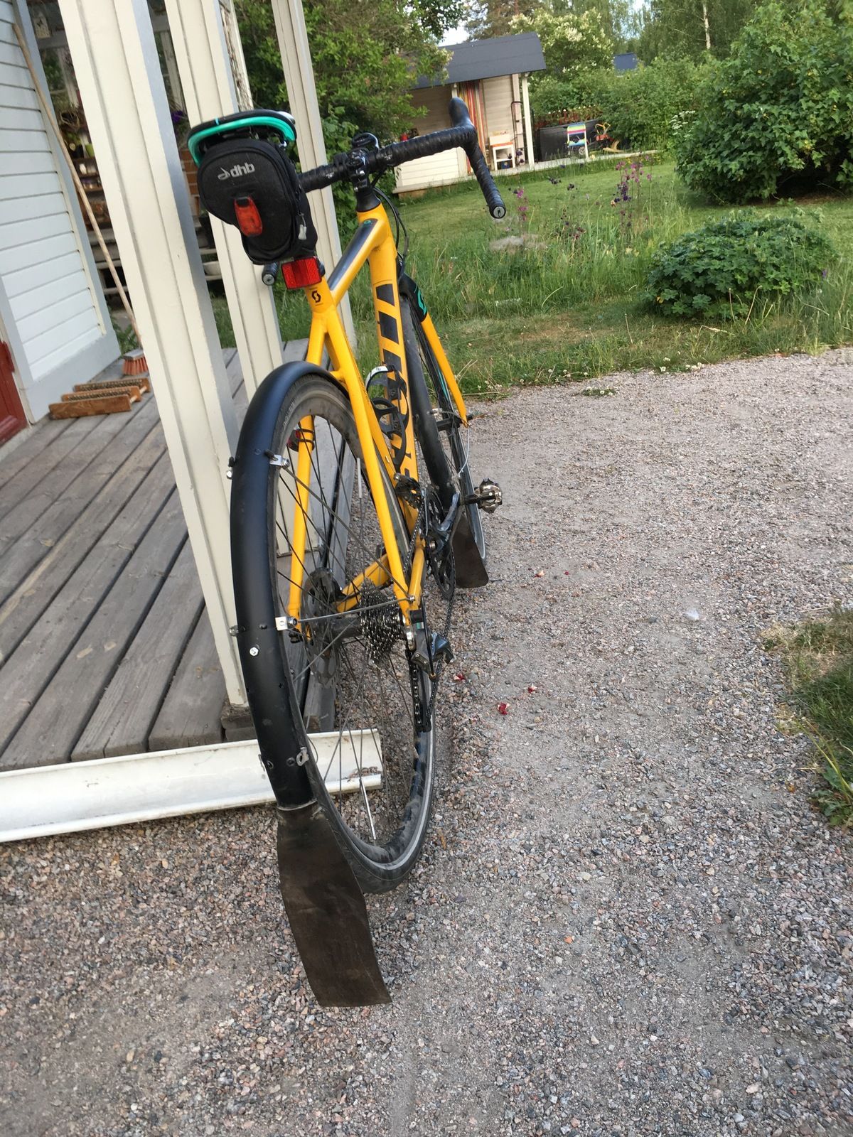

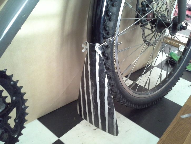

Gjorde nåt liknande med samma 2 mm gummiduk, men lite enklare. Skar bara av en lagom bred remsa, stansade hål i två hörn och drog fast med buntband runt skärmstagen på framskärmen. Med gummiduken på utsidan skärmen. Kurvaturen gör att den hålls på plats lagom mycket.
Borde göra kompislapp också, men har just inga kompisar (iaf under pendlingscyklingen) så har inte blivit av ;-)

juanxxx sa:
Snyggt! Har du gjort 3 hål i skärmarnas ”lappar” för att fästa dina med buntband? Sitter de bra?
Precis, 3 hål i skärmarna, 4 i gummiduken. Sitter kanon! Eftersom det blir lite böjt så blir dom lagom stabila också, men viker sig om man slår i dom. Har ännu inte analyserat hur dom beter sig i lite högre hastigheter ;)

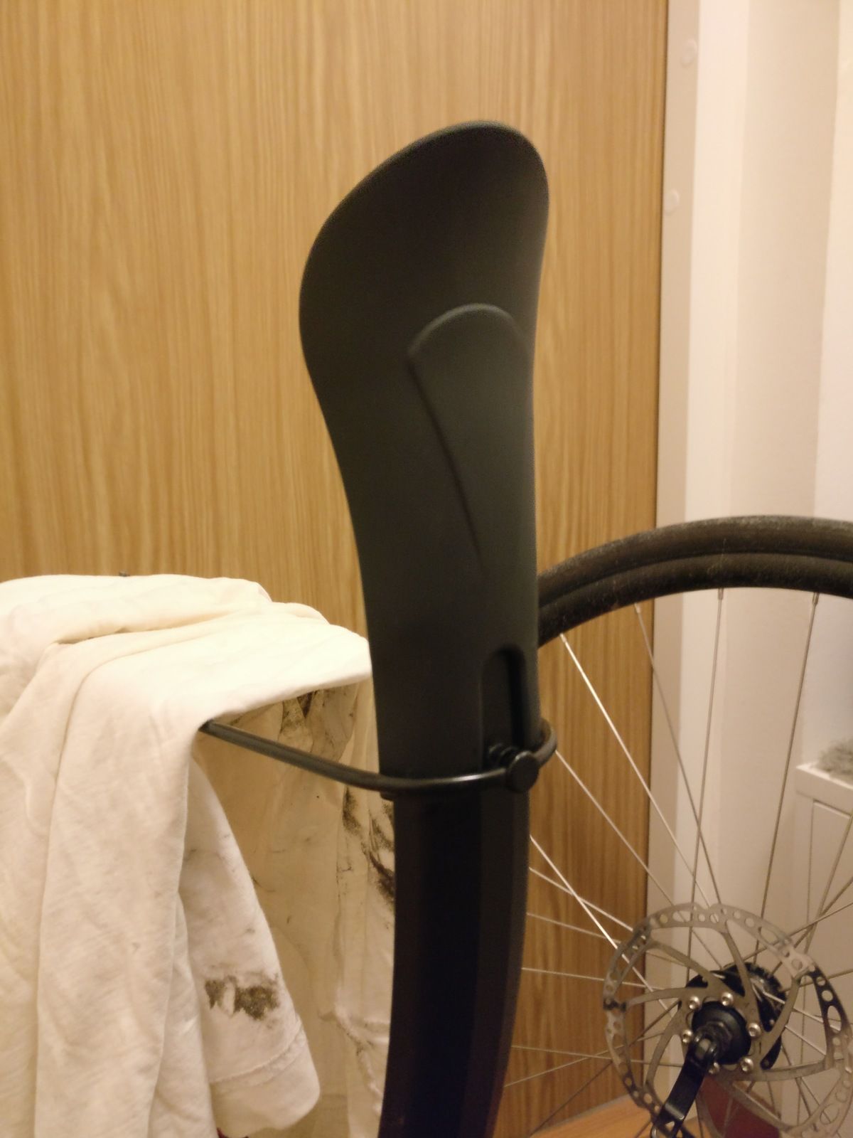

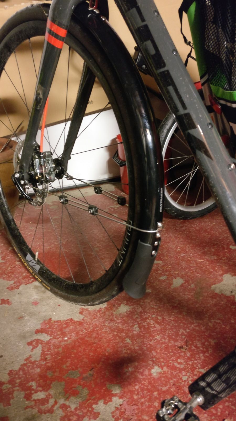

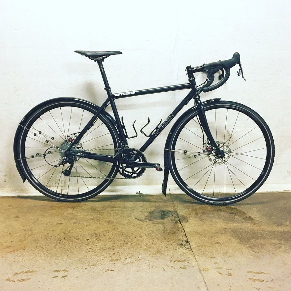

Bontrager bakskärm med lampfäste. Sitter stadigt och var en fröjd att montera jämfört med sks longboard som sitter på gamla pendlaren. Kräver kompislapp för annat än ensampendling
Fram går skärmen ner hyggligt långt, men har inte hunnit utvärdera än (hann bara få på skärmen bak igår). Kan kräva egolapp.
Sks longboard fram går ner riktigt långt. Är ett problem vid högre kanter. Skopar upp grenar och annat bös från vägen och är lite för stel.
Bilden på bakskärmen blev kass, men den går ner lite längre än bontrager.
Sks är knepigare att montera och när väl stagen är kapade kan man inte justera lika mycket som bontragers. Återstår att se om bontragers stag tål mer stryk än sks, men med tanke på konstruktionen skulle jag initialt svara ja på den frågan.
Visa din kompislapp - om du har någon....
Har man satt sin SKS Longboards-framskärm på "baksidan" av framgaffelfästet och tycker den går för långt ner (och slår i marken för ofta) så kan man få upp den några centimeter genom att fästa den "framför" framgaffeln. Säkert uppenbart för de flesta, men för undertecknad tog det två vintersäsonger innan han insåg det.

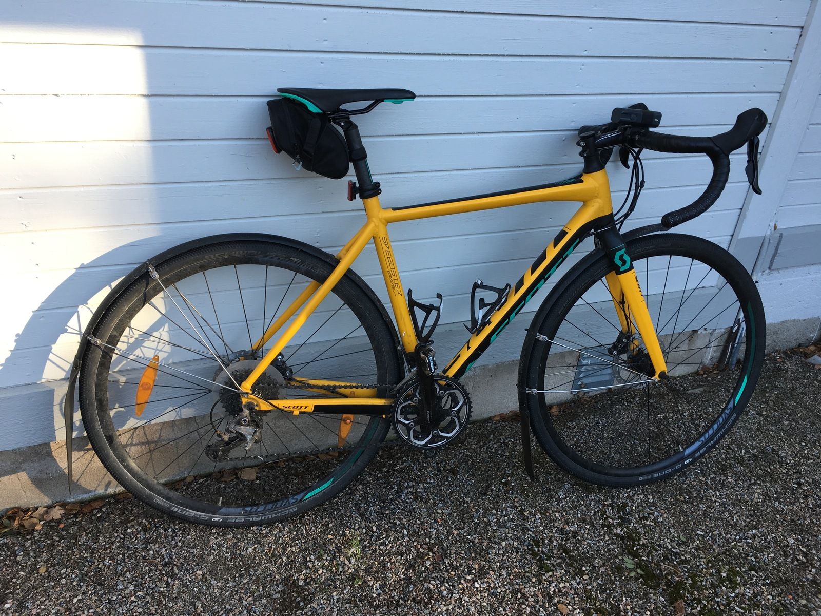

Jag kör Bontragers skärmar som är stabila. Dock är framskärmen lite kort framtill, alltså vid framhjulets ovansida.

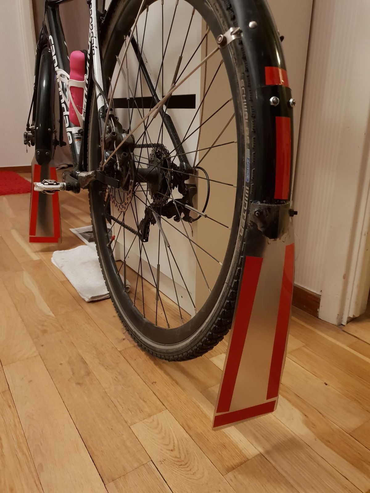

Har testat ett gäng varianter på kompislappar genom åren men den här versionen har suttit kvar 2 vintrar i rad. Bak är skärmen förlängd framtill vid sadelröret med en figur klippt Ass-saver med buntband. Fram kör jag med 3st grill-pinnar i trä som jag har tejpat fast med svart vävtejp på båda sidorna om skärmen, Funkar bra, men tycker det är rätt märkligt att ingen skärmtillverkar säljer kompletta skärmar med kompislappar ända ner i backen.

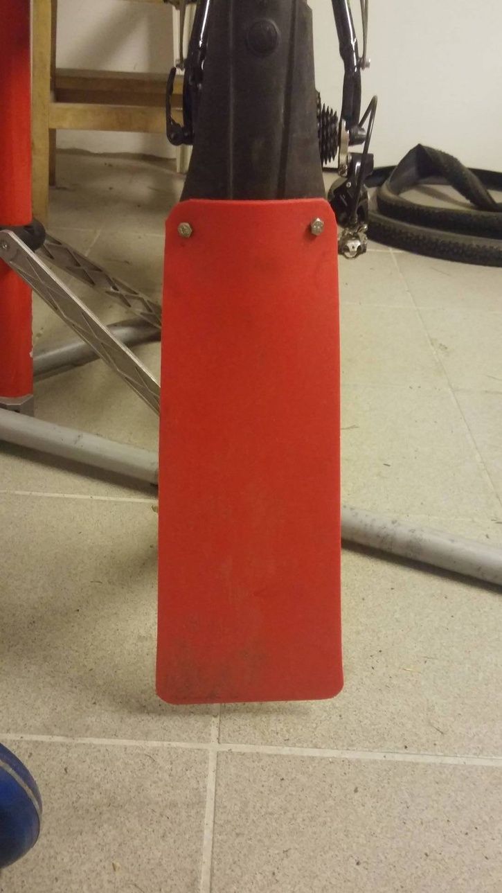

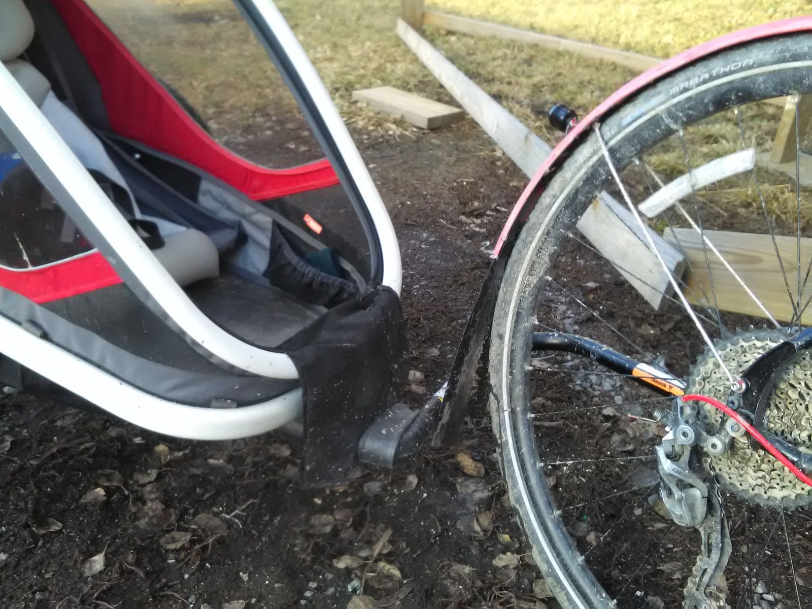

Eftersom min kompis brukar sitta 0,5 meter bakom bakhjulet behövde vi en rejäl kompislapp. Det tog några iterationer innan jag tog reda på på rätt längd och bredd. Dessutom behöver kärran sin egen framstänkskärm och dammkåpa som är gjorda av tyg och en bit cykelslang. Annars brukade skit flyga in i kopplingens glapp och på inre ytor efteråt blev det nästan omöjligt att frånkoppla stången från kärran; också blev dragkedjans nedre sträcka smutsig och svårt att öppna.
