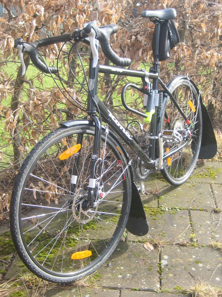

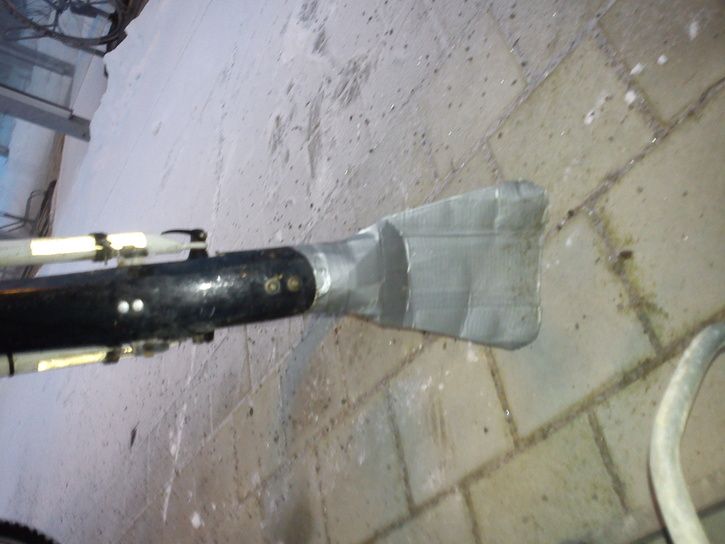

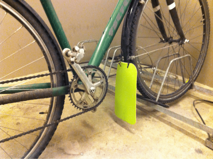

Alldeles ny:
IMG_0507.JPG ht=725
i svart gaffatejp ....

bollen skrev:
> böjbara skärbrädor från ikea som lapp???
Beror på hur tunna de är. Sist jag kollade tyckte jag de var för tjocka och tunga. COOP hade en tunnare variant i olika fina färger. De håller inte för evigt men de är billiga.

asljn skrev:
> Alldeles ny:
Räkna med att byta regelbundet om det är blött ute, har kört svart gaffa en period och det blir mycket fippel, sitter bra fast men hjälper dåligt.

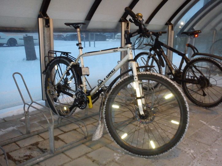

ICA's mjuka skärbräda fungerade utmärkt för mig förra vintern, hoppas den fungerar fint i vinter med
20091204376.jpg ht=544

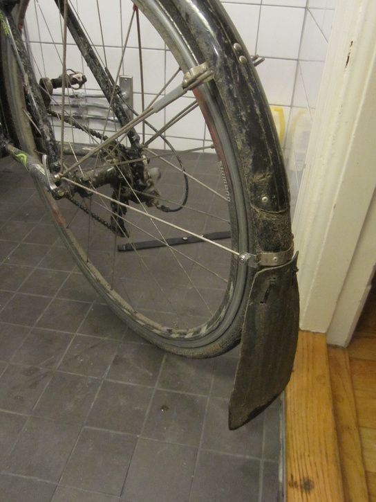

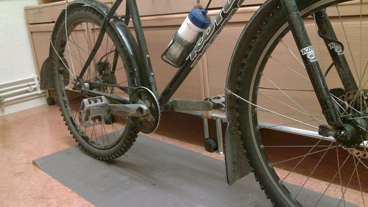

Själv har jag lagt mer krut på Ego-lappen.
20101123_002.jpg ht=408
En bakskärm monterad fram för att få ner den tillräckligt lågt. Sedan förstärkt med en extra lapp för att få bort sne-stänket.
Helt egoistisk är jag inte så det åkte på en extralapp bak oxå, den kunde dock varit lite längre.

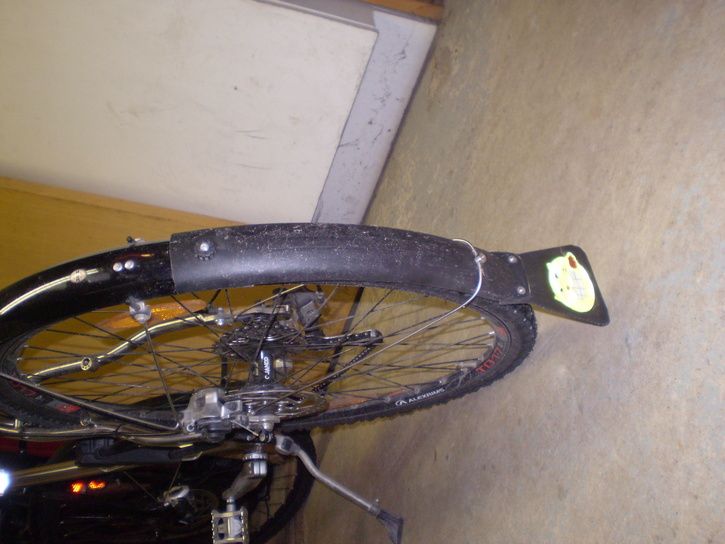

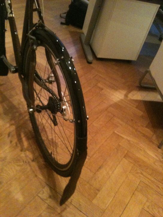

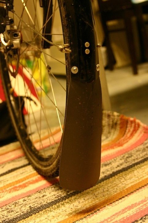

Jag har också använt Ikeas mjuka skärbräda. Innan det försökte jag med att klippa ut ego- och kompislapp av 2 mm gummiduk från Biltema. Den var dock för mjuk och vek sig för mycket bakåt av fartvinden.
Jag vet inte om det syns så tydligt på bilden nedan, men jag har format egolappen lite som stänkskärmen. Innan (när den var platt) stänkte det ut lite vatten åt sidorna och på skorna om man åkte snabbt och i mycket vatten. Jag formade egolappen genom att värma den i ca 80 gradigt vatten och sen låta den kylas av nerstoppad i ett glas. Då håller den formen bra även om den böjs.
Det blir lite skrammel med skärmarna (SKS) om man kör i mycket stök, men helt ok för pendling.
egolapp.jpg ht=725

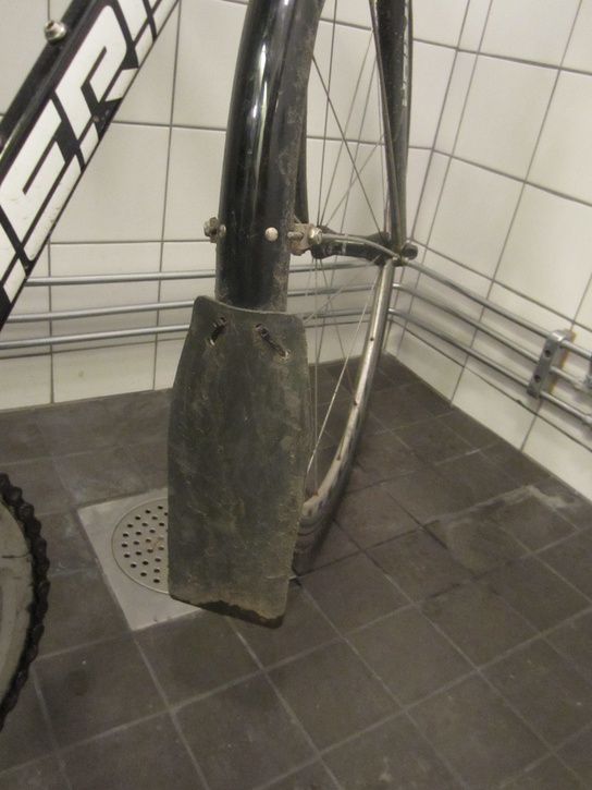

Ville skrev:
> är det bara jag som byggt av ett gammalt
> cykeldäck?
> dock bara egolapp. kompisar har jag inga...

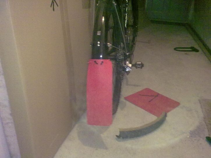

Nopp, jag har en sådan egolapp. Min gamla kompislapp var av ett gammalt däck med, ligger bredvid cykeln på bilden här ovanför.

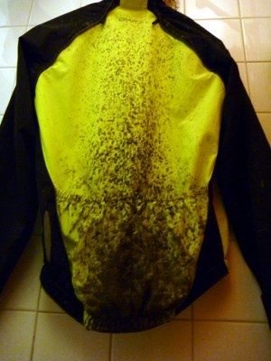

Jag har inga, och kommer heller inte få några, kompisar. Däremot låter jag jackan min agera egolapp:
kladd.jpg ht=400
Har ju min pendlare även i skogen, så alla skärmlösningar jag provat har antingen vibrerat sönder eller gått av när man kört omkull. Och de som varit någorlunda rent mekaniskt bra har inte fungerat ihop med 2.3"-sulor. Har tom haft ett par stänkor som blivit spröda av kylan och gått sönder för det.

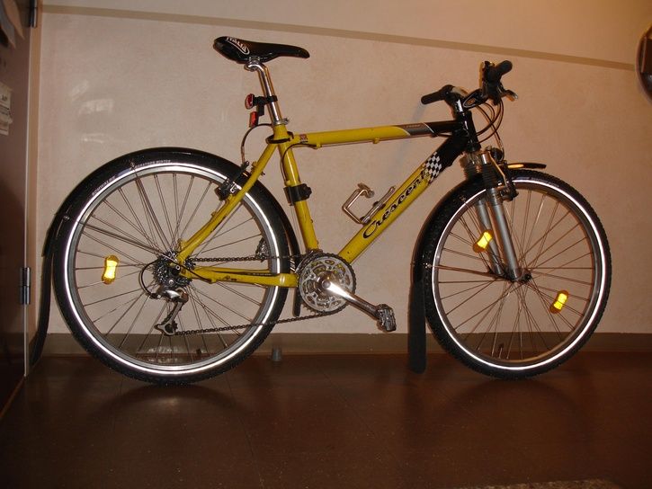

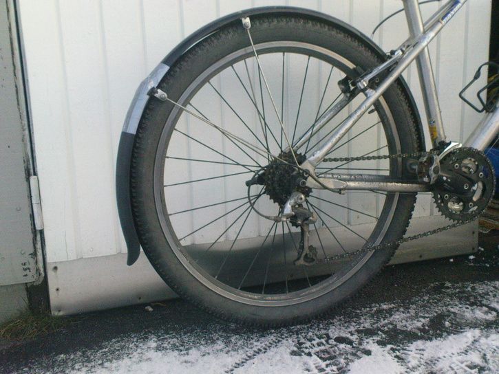

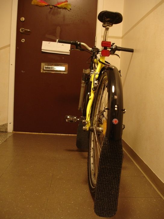

Lovade barnen att cykla till lekplatsen Plikta (12-13km) isf att ta buss när vädret blir varmare, så det kändes som det var dags för bättre stänkskydd.
Här bjuds på Jula svart "silvertejp" + Jula dörrmatta för 19:- i skön förening....
Det är tejpat en bit ner för annars lyfter stänkorna i fartvinden.
Skall bli kul att prova hur de skyddar cykelvagnen från smuts-sprut.
