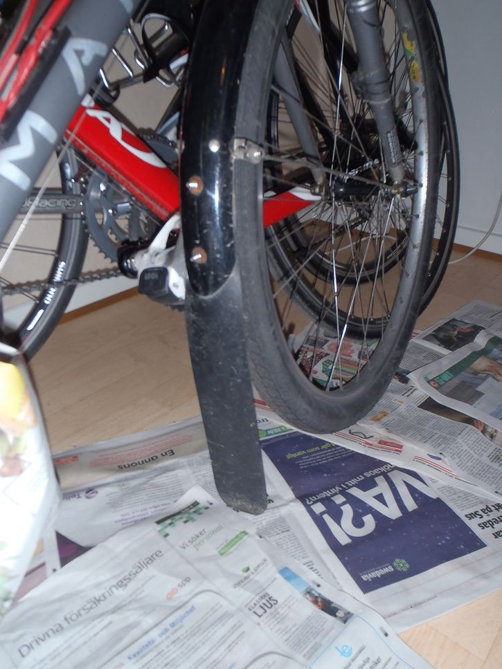

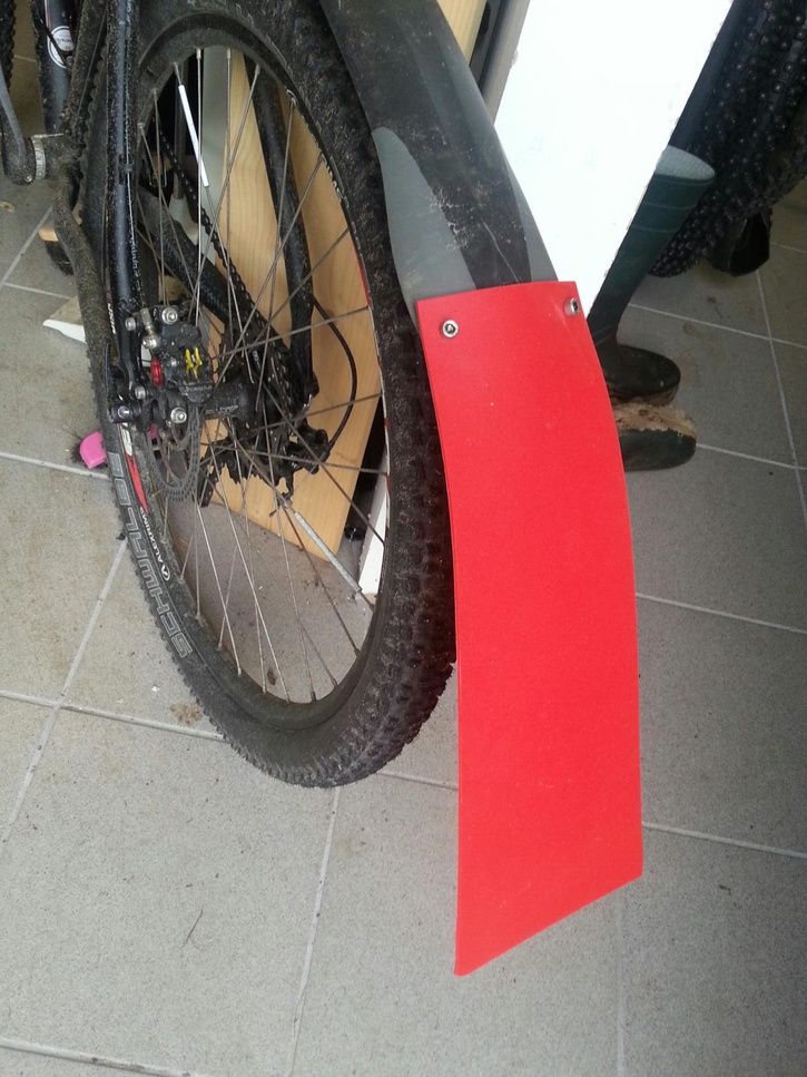

Inte en kompis- men väl en egolapp. Principen är ju densamma. Sitter på pendlaren för andra säsongen. Funkar bra hittills. Inga problem när den tar i kantstenar och annat man kör nedför, den bara viker sig och går sedan tillbaka till rätt form. Smal med lågt cw-värde. Sitter med två skruvar i BTs plastskärm. Jag kör med 26 tums hjul.
Tillverkad av Mattons svarta polypropenplast som säljs i ark om 50x70 cm. Minns inte tjocklek men ser att de säljer 0,45 mm och 0,7 mm numera. Vet inte om det är samma men det kan vara någondera. Se länk:
http://www.mattonbutiken.se/index/browse/category/904/Film_Plast/Transparent_fargad_plast.html

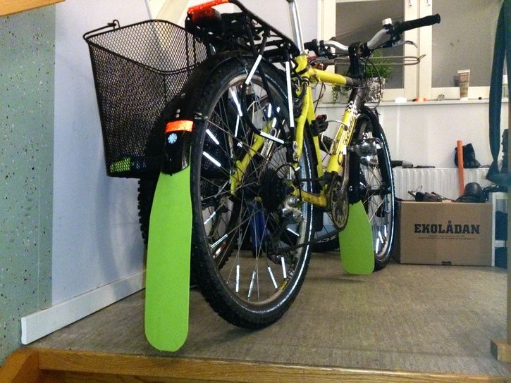

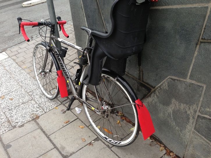

Lyfter tråden, skulle tejpat dit stänk-mattorna idag men ville göra nåt snyggare så åkte till lbs och köpte ett skärmkit till istället... bilder kommer vad det lider.

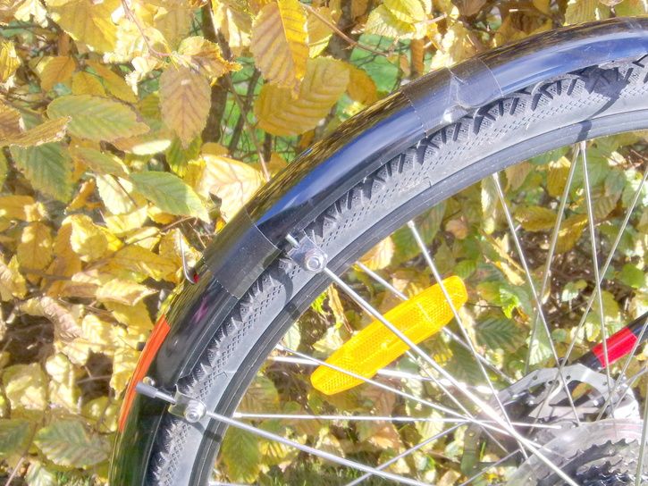

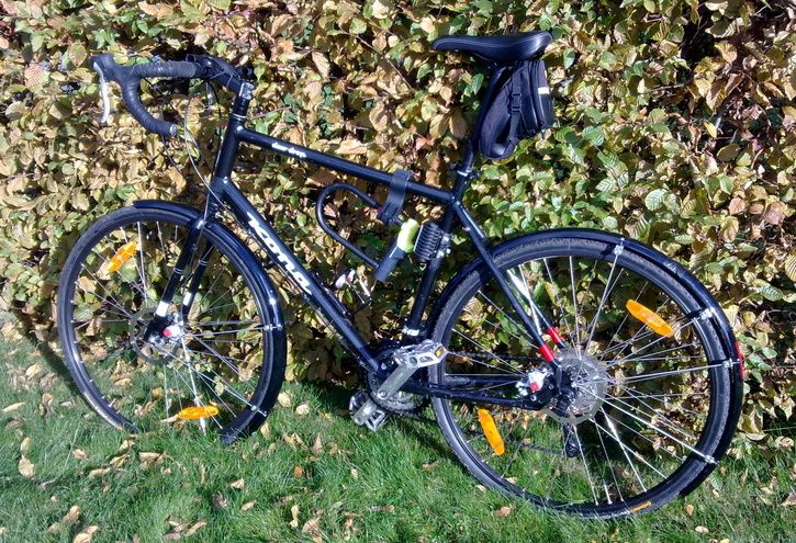

Nu har jag fått på skärmarna.
Köpte ett till likadant skärmkit på Sportson som jag hade på redan. Biltema hade nog gått lika bra men butiken ligger för långt bort.
Enligt Happymetoden satte jag nyköpta bakskärmen fram och sågade av den till lagom längd, och förlängde bakskärmen med den nya framskärmen. Allt sitter ordentligt med stag, frånsett att jag tejpat ihop skärmarna bak snarare än att limma, skruva eller popnita som jag egentligen hade tänkt göra.
Dock vill jag testköra "längden" lite innan jag gör det. Skärmarna är nära marken. Jag är lite osäker på om det blir för lågt, en normal trottoarkant funkar bra men är det bara en "tröskel" om man så säger kanske det tar i. Blir det för tight får jag kapa 5-10 cm och sätta på en bit matta.

Har du provat att ta bort hjulen med skärmarna på?
Kan bli jobbigt när punkan slår till en dag...då det antagligen är +1 grad och horisontellt snöslask...
Visa din kompislapp - om du har någon....
Haha, vilken fail! Jag visste att det var nåt jag inte tänkt på :)
Nu är de iofs riktigt böjbara (typ vika plasten dubbel är inga problem den bara sprätter tillbaka)
Men det kan bli knepigt om stagen är det som hindrar.
> tänkt göra.

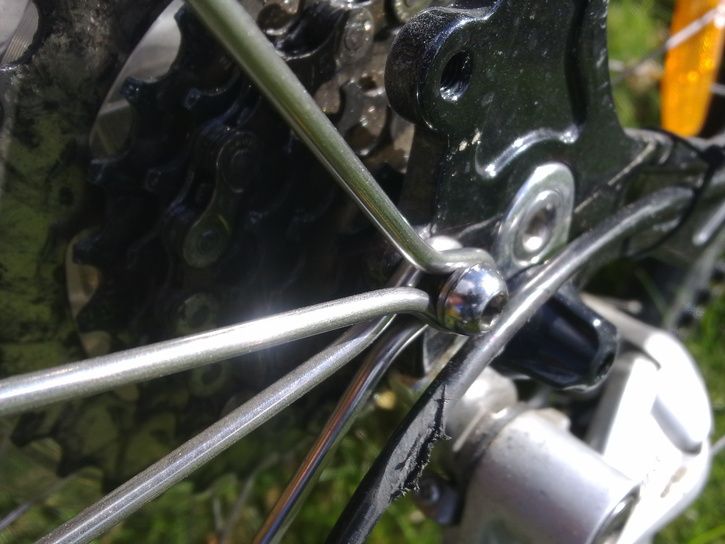

Eehhh .... hur ser växelvajerhöljet (och vajern) ut egentligen (på sista bilden). Nästa "projekt" kanske?
Jo den är inte fager! Första gången jag försökte mig på Billdalstempot gick det rätt så fort över alla de eländiga vägbulorna som kommer de första 3-4 km så vajern lyckades hänga nedåt från (du ser ett buntband som håller den nödtorftigt nu) och i ett "hopp" fastnade den i bakväxeln. ´
Jag hade fullt upp med att trycka på pedalerna så det blev lite fransat innan jag fattade vad som pågick.... Fick mecka lite och tog en annan runda.
Men det verkade funka OK efter en justering av vajerspänningen så jag har inte besvärat mig att byta vajerhöljet. Tänkte ta det när det är dags för nya vajrar runt om troligtvis efter kommande vinter.

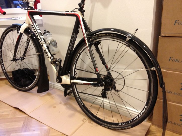

Jag kan förresten säga nu att det gick bra att ta bort bakhjulet med omslutande bakskärm enligt ovan men återmonteringen krävde att jag släppte lite på justeringen av nedersta skärmstaget.
En optimal längd hade slutat vid det staget och övergått i rakt nedstickande kompislapp. Det behövs också nåt bredare för att stoppa skvättet åt sidorna. Men under december var det bara snö så då behövdes inte mer skärmar.

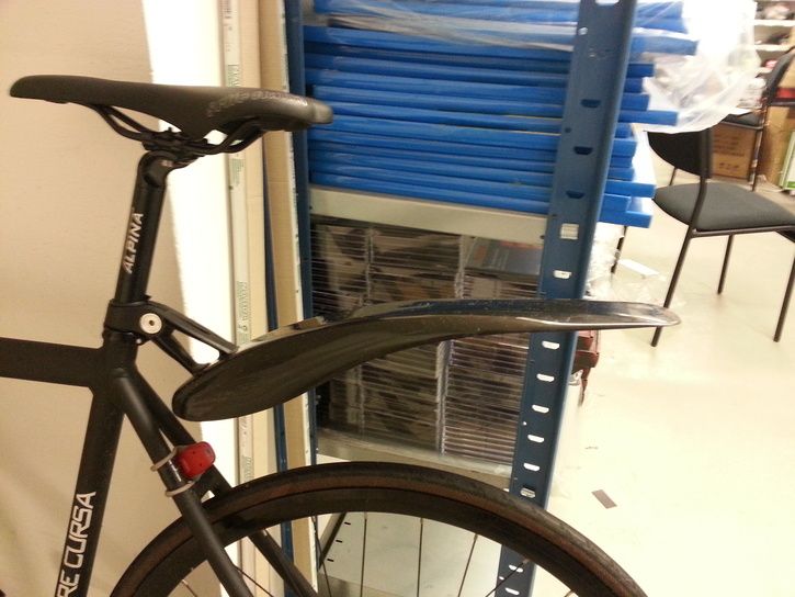

Jag köpte SKS Longboards till nya cykeln istället för att modda med en drälla skärbräda. Inte helt happykorrekt såklart men det ser ju klart bättre ut och egolappen tar nästan i backen. Grymma skärmar.
Måste du inte montera av skärmarna då för att kunna ta bort bakhjulet? Men varför skulle man vilja ta bort det?
> vilja ta bort det?
Det tror jag inte. Inte mer än med vanliga skärmar. Nu har ju jag horisontella drops på min min så då kanske där blir lite annorlunda.
Men som jag skrev, min lösning är ju inte alls lika happykorrekt som lite skärbrädor.

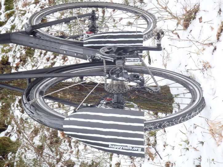

Ett par lappar gjorda av bordstabletter. Jag tyckte att mina gamla skärbrädslappar var för tunga och styva. Dessa sitter väldigt flexibelt och flyttar lätt på sig om något kommer åt dem. Egolappen minskar också riskerna med tåöverlapp då den gör att foten inte kan fastna mot skärmen om jag trampar baklänges vid trackstands. Fast kompislappen är nog överdrivet bred.
(ni får motionera nacken då jag inte orkar vända bilden rätt)

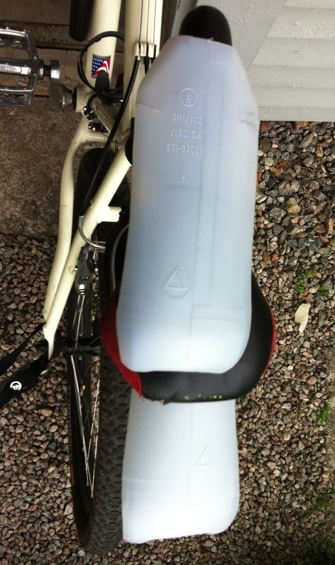

Fixade en egenbyggd ass-saver. Inte för att 100 kr är dyrt för orginalet :-) Man får ut fyra stycken från en gammal dunk spolarvätska, 2,5 litersorten. Sitter bra under sadeln, bra för pendling eller kanske som nödgrej vid race? Nåja, en dunk och ett bra blad är allt som behövs för att fixa själv. Blir ca 12 cm lång.
> lång.
> /David
Däcket sitter åt fel håll... ;)
Mycket uppmärksamt, och pinsamt. Visste det inte då fotot togs men upptäckte det själv häromdagen, irriterande. Typiskt att jag dessutom har haft av det för punka för 2 veckor sedan... Men kan meddela att lappen hjälpte på Bockstensturen, monterades i farten och satt bra hela loppet!

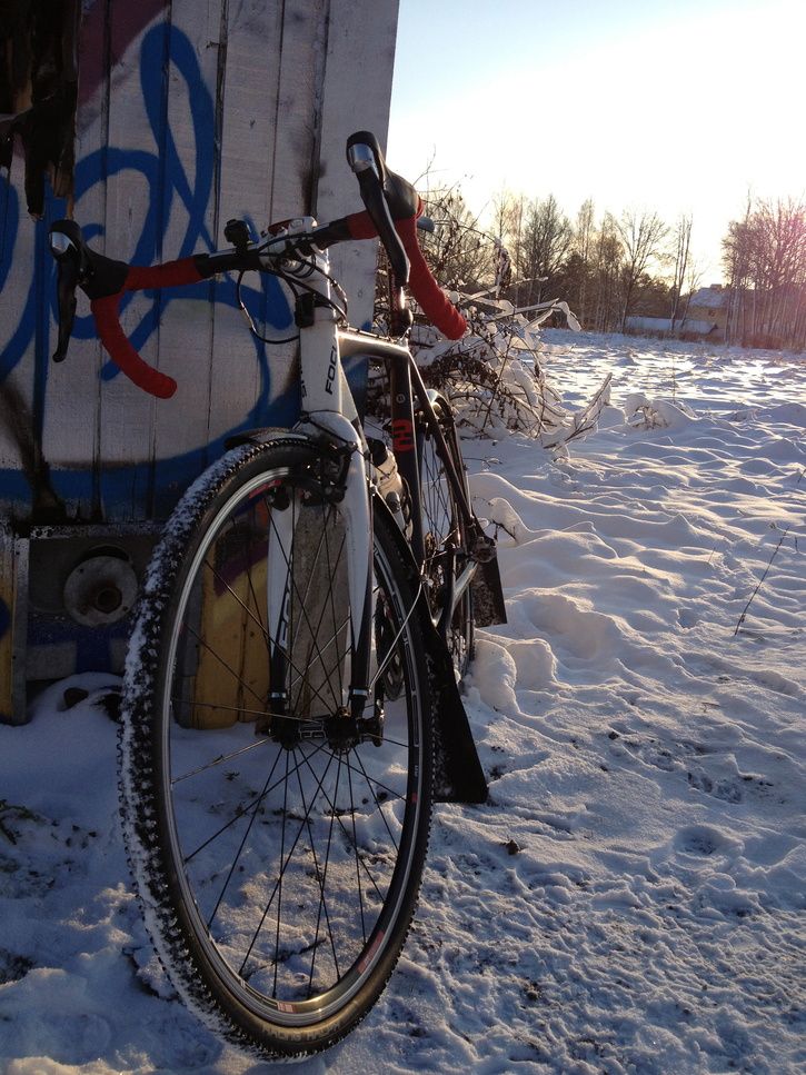

Nya lappar på pendlarn.
Många kompislappar här som slutar alldeles för högt, skärpning!
Ursäkta den stökiga bakgrunden.
