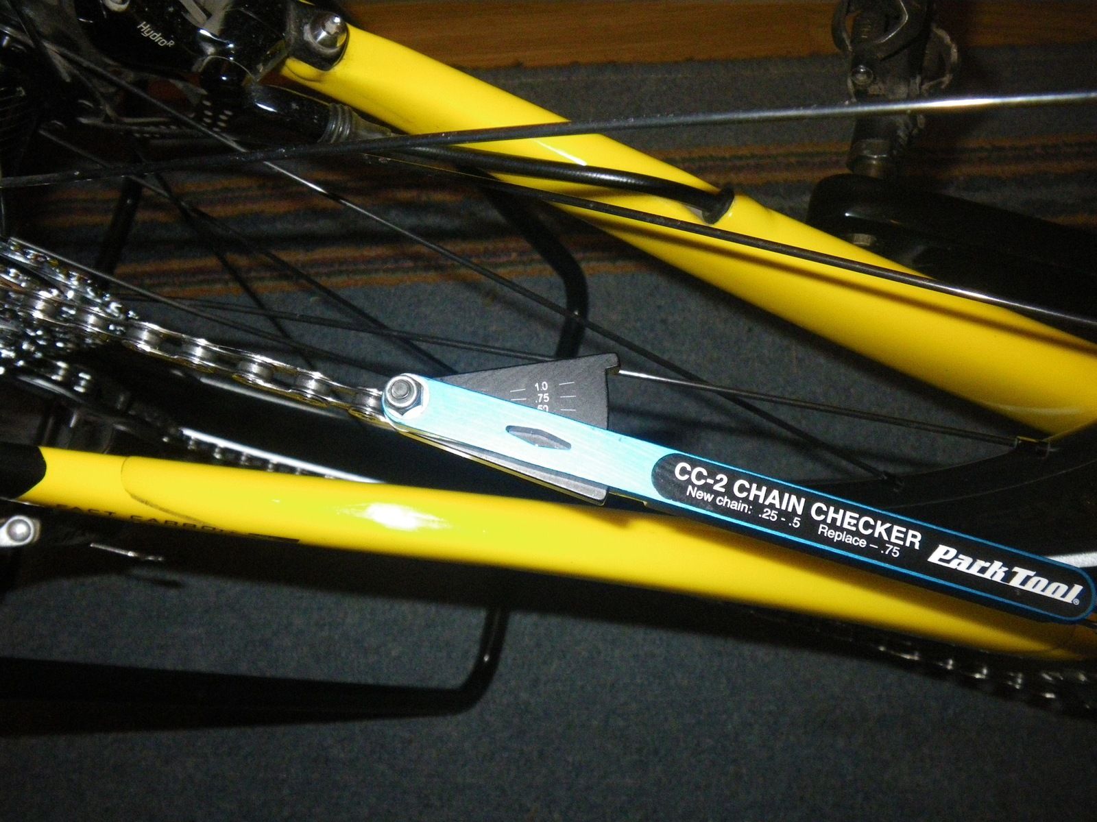

Använder oxå en CC2 å tycker det funkar bra! Byter kedja när mätaren visar precis över 0.5
Kommer ca 150-200mil på varje kedja å efter 3 kedjor brukar jag byta kassetten!

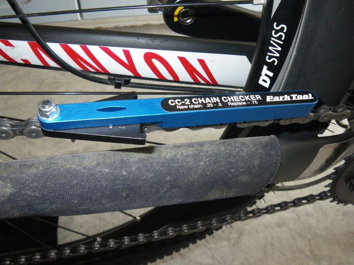

Bytte kedja(+ kassett) på min Crux nu ikväll å min CC2 visar klart under 0.25 (dom siffrorna syns inte ens i "fönstret" tar typ 100mil innan 0.25 syns helt!
Satte på SRAM PG-1170,11-del,11-32 kassett + SRAM PC-1170 kedja!
