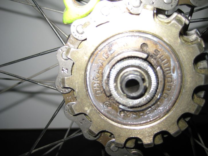

Jag undrar hur eller ens om man kan byta ut en kassetten mot en BMX-klinga med spacers på ett sådant gammalt nav. Märket är Shimano och modellen Dura Ace.
Tyvärr glömde jag att ta bilder när kassetten var isärplockad, de två första klingorna är gängade, resten har splines men bara 3 eller om det nu var 4.
Nu när jag tittade på Park Tools hemsida insåg jag att det måste vara ett nav av typen Sun-Tour
http://www.parktool.com/products/detail.asp?cat=4&item=FR-2#
IMG_0855.jpg ht=544
IMG_0856.jpg ht=544
IMG_0854.jpg ht=544

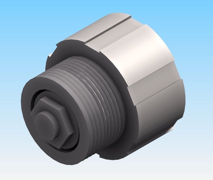

Jag tog mig några minuter och gjorde en liten skiss över hur det såg ut efter att ha tagit bort klingorna. Jag undrar vad navet kallas, om det är shimano uniglide eller liknande. Kan inte hitta nånting på google som ens liknar mitt
nav.jpg ht=614
