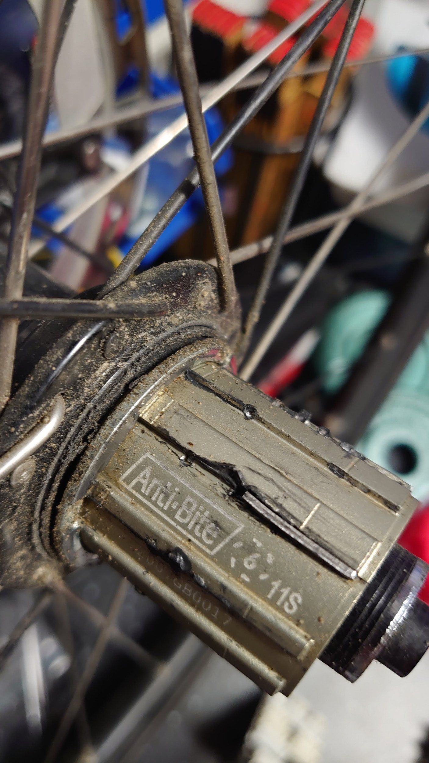

Jag borde nog kolla bodyn också men jag förstår inte riktigt vad det är som skulle kunna knaka där. Jag har tagit av kassetten en gång och då såg det fint ut. Självklart så la jag på lite fett också innan jag satte på kassetten igen. Är det dem här "spärrhakarna" då som skulle kunna knaka? Kan även nämna att det är Sram XD body om det spelar roll.

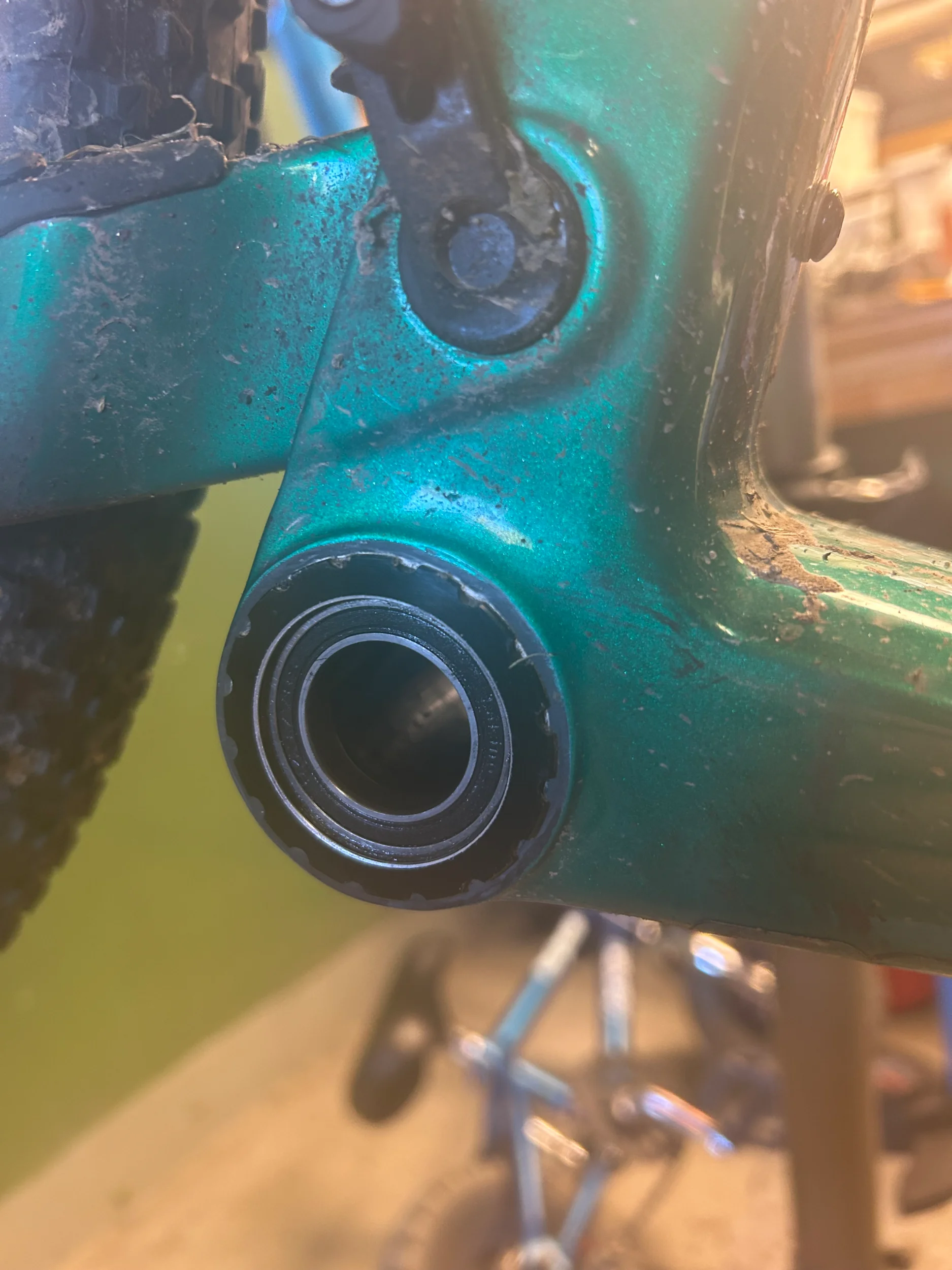

Vevlagret på sonens Scalpel är sopslut och jag är dålig på pressfit.
Byter jag enbart själva kullagren eller hela vevlagret, dvs inklusive de svarta aluminiumhylsorna? Om jag ska byta hela lagret (inkl. det svarta) vad använder jag för verktyg då? Ytterdiametern är 49mm och de vevlagerutdragare (typ denna från BearingProTools ) jag sett är ju mindre än så.
Det är enbart fel på själva kullagren så spontant tycker jag det borde funka att byta lagren. Ska det då också vara något mellan lager och hylsa; fett, loctite, etc?
Tack!

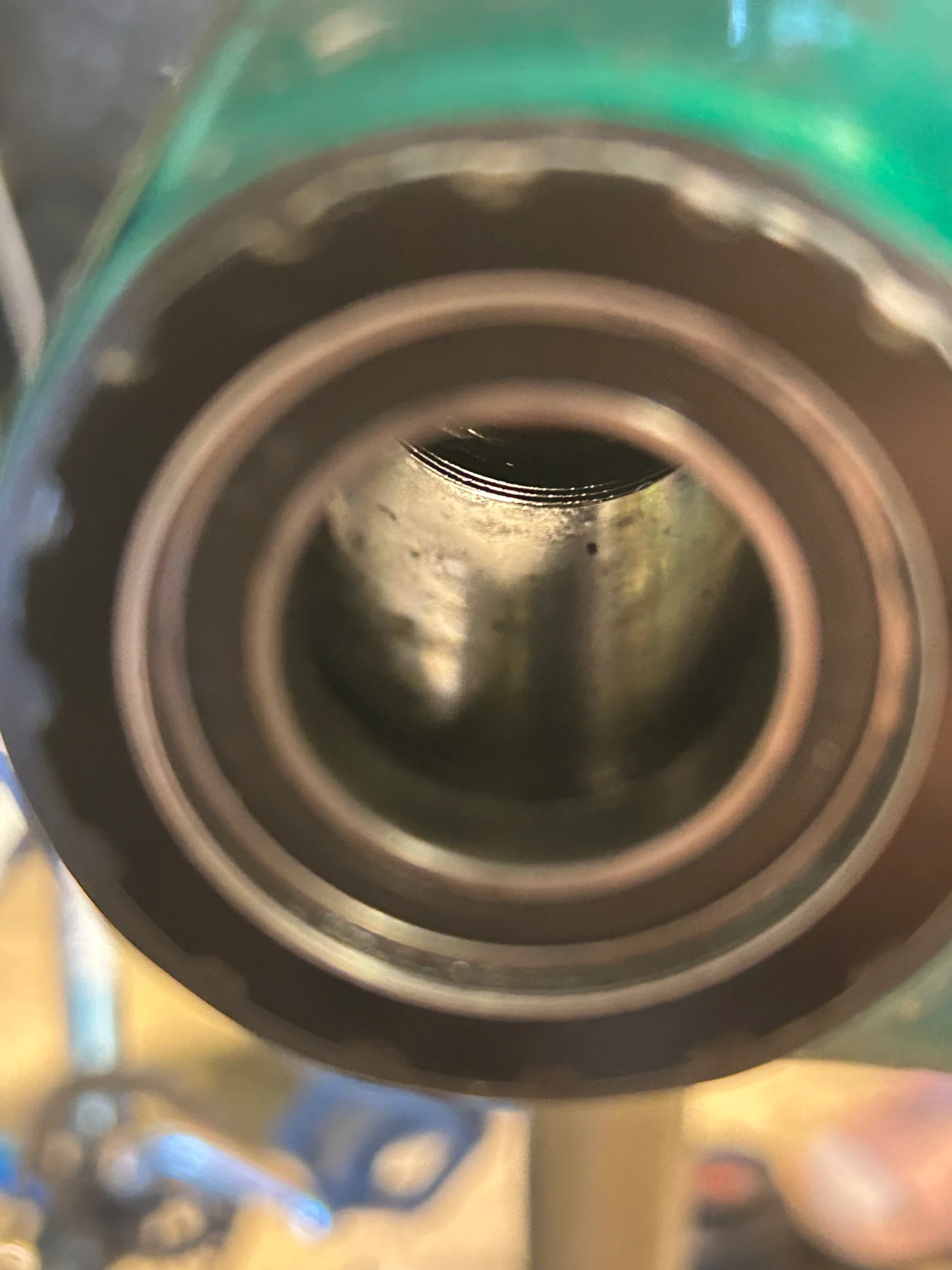

Edit: Blir osäker ju mer jag tänker på det. Varför ser vevlagret ut sådär? Ser ju ut som om man ska kunna fästa ett verktyg ör att gänga ur det? Enligt manualen är det PF30/83 men det är covidcykel med Shimano vevparit istället för Canondale original. Men de kan ju inte bytt från PF till gängat? Eller ?

Tycker att det ser ut som ett T47, fast det är nog ett Token.
