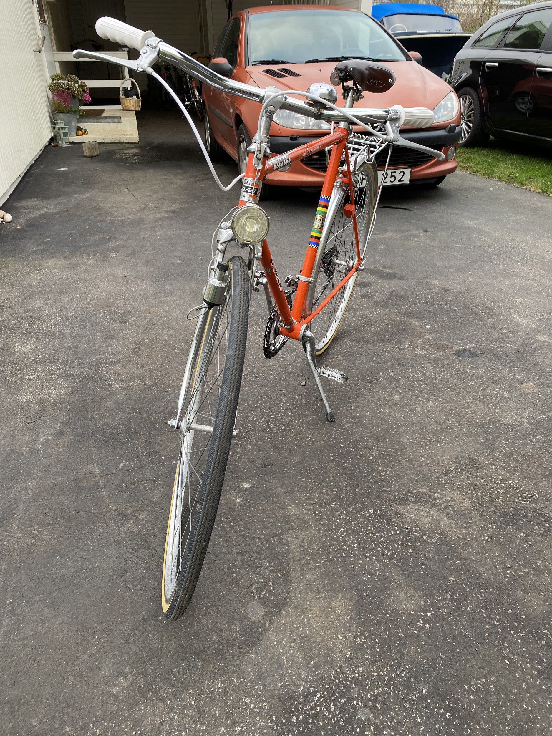

Är som sagt i ombyggnadstagen. Jag har en Crescent 92327 från tidigt 70-tal (tror jag) som jag ”renoverar” och som generellt är i bra skick. Jag ska flytta upp reglagen på styrstammen emedan min stackars rygg inte mår bra av kombinationen rakt styre och rammonterade reglage. I samband med detta vill jag byta den bakre växelföraren som är lite ful. Om den är sliten vet jag inte, då jag inte känner till hur man kontrollerar det.
Man läser ju så mycket om Campagnolo så det kunde vara roligt att testa en sådan bakre växelförare. Eller finns det bättre alternativ? Det är friktionsväxlar på cykeln, självklart. Den främre växelföraren är från SunTour och vevpartiet från Simplex.

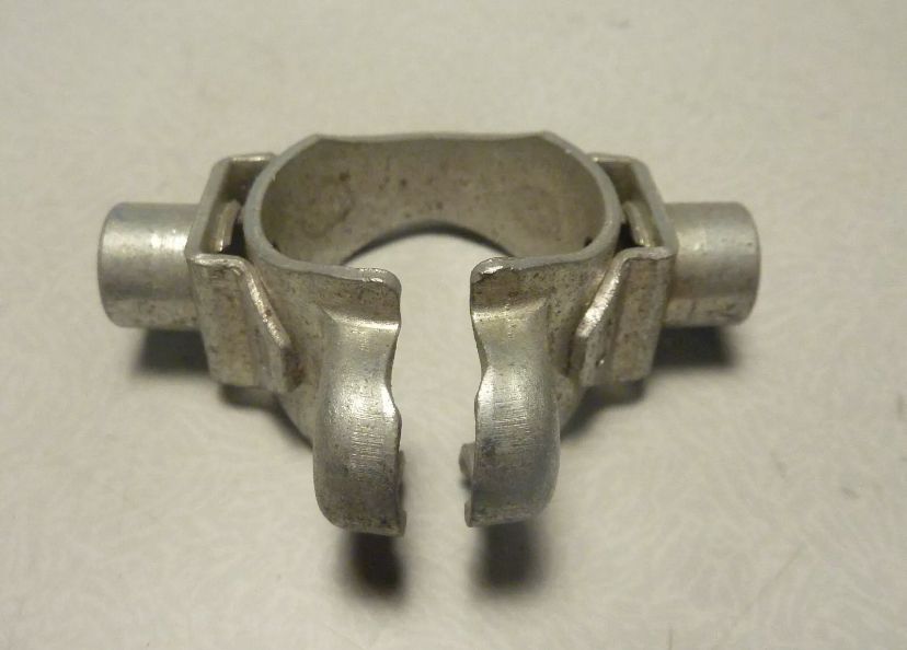

Köp dessa för att få reglagen upp på styret:
Sen om du vill ha ny bakväxel eller bara nya trissor är väl upp till dig men en suntourväxel borde du antingen kunna hitta i någon av skänkes/bytes trådarna här eller i skrotlådan hos cykelaffär som varit med ett tag
Byta Shimano 600 bakre växelförare
Tack för länken! Men de där kan jag inte använda på hojen, det skulle se för j-vligt ut stilmässigt tyvärr. Får bli styrstamsmontage.

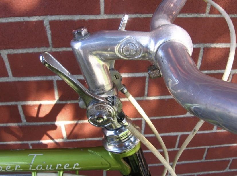

Mycket stiliga. Men förbenat dyra, ja. Jag har läst om styrstamsreglage och tycker faktiskt att det kan vara snyggt, om armarna är i metall och inslitna. Jag kommer att använda mina befintliga reglage och montera dem på ett äldre fäste från Huret.

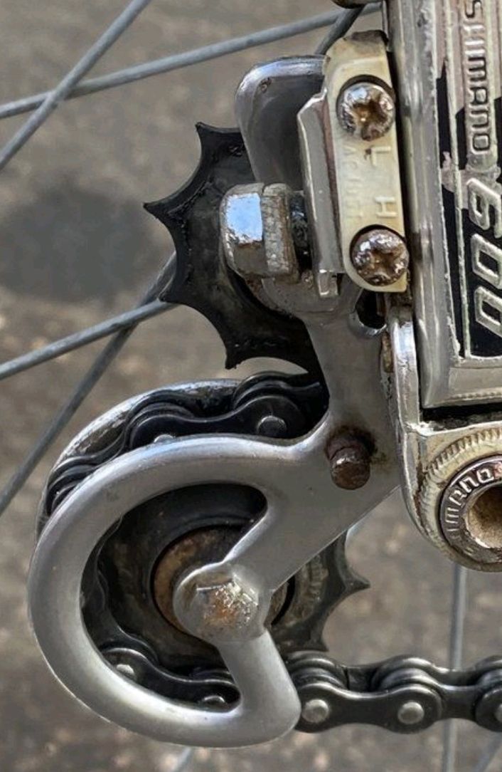

Nu har jag bestämt mig för att renovera Shimanoväxeln. Plockade isär allt och konstaterade att det var årtionden av smuts som dolde sig (nåja, en del syntes allt) i skrymslen och vrår. Nu ligger den i kristallolja, okej: lacknafta, enligt MCB:s instruktioner. ?

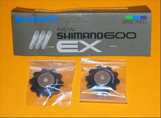

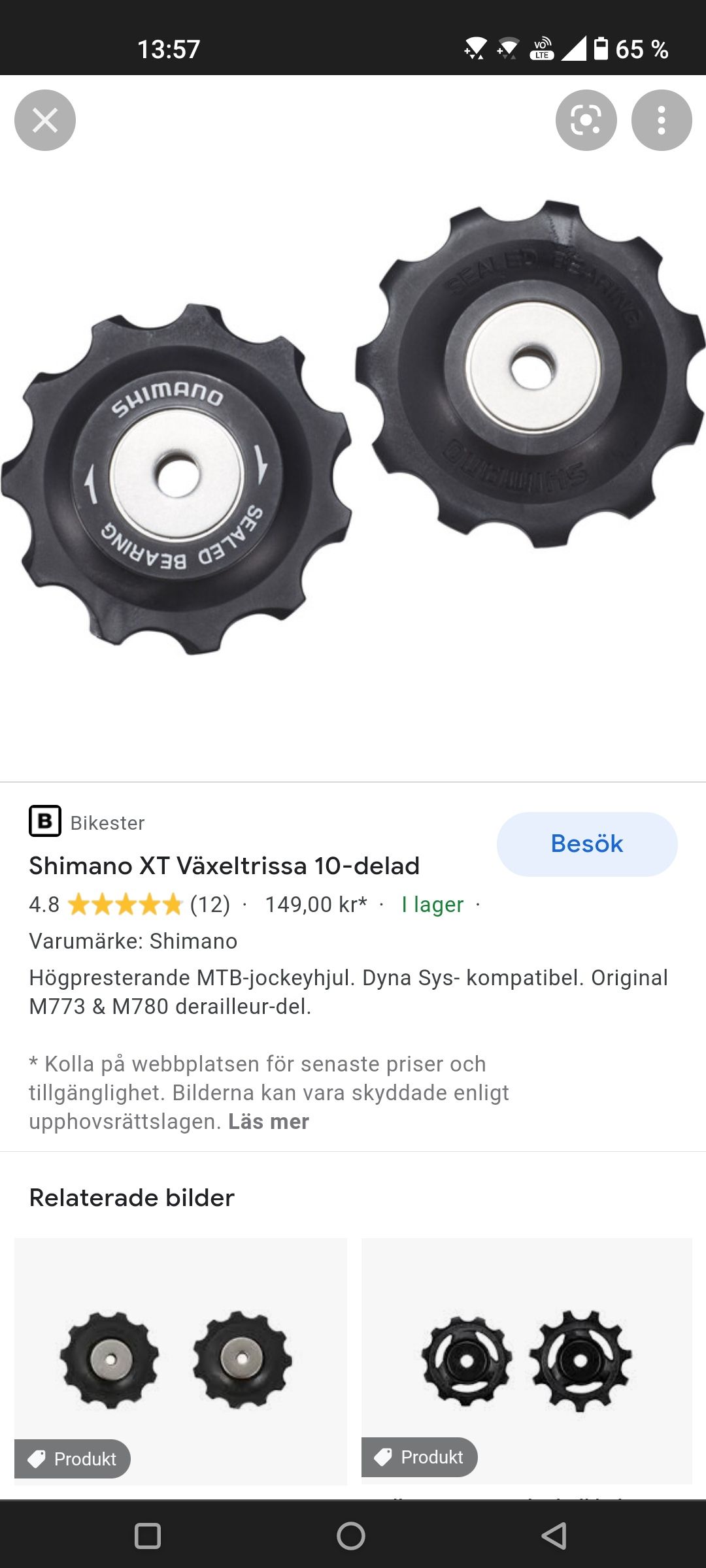

En sista fråga: Vilka trissor ska jag köpa? Min växelmodell heter RD 6200 men givetvis hittar jag inga reservdelar till den (den är ju över 40 år gammal).

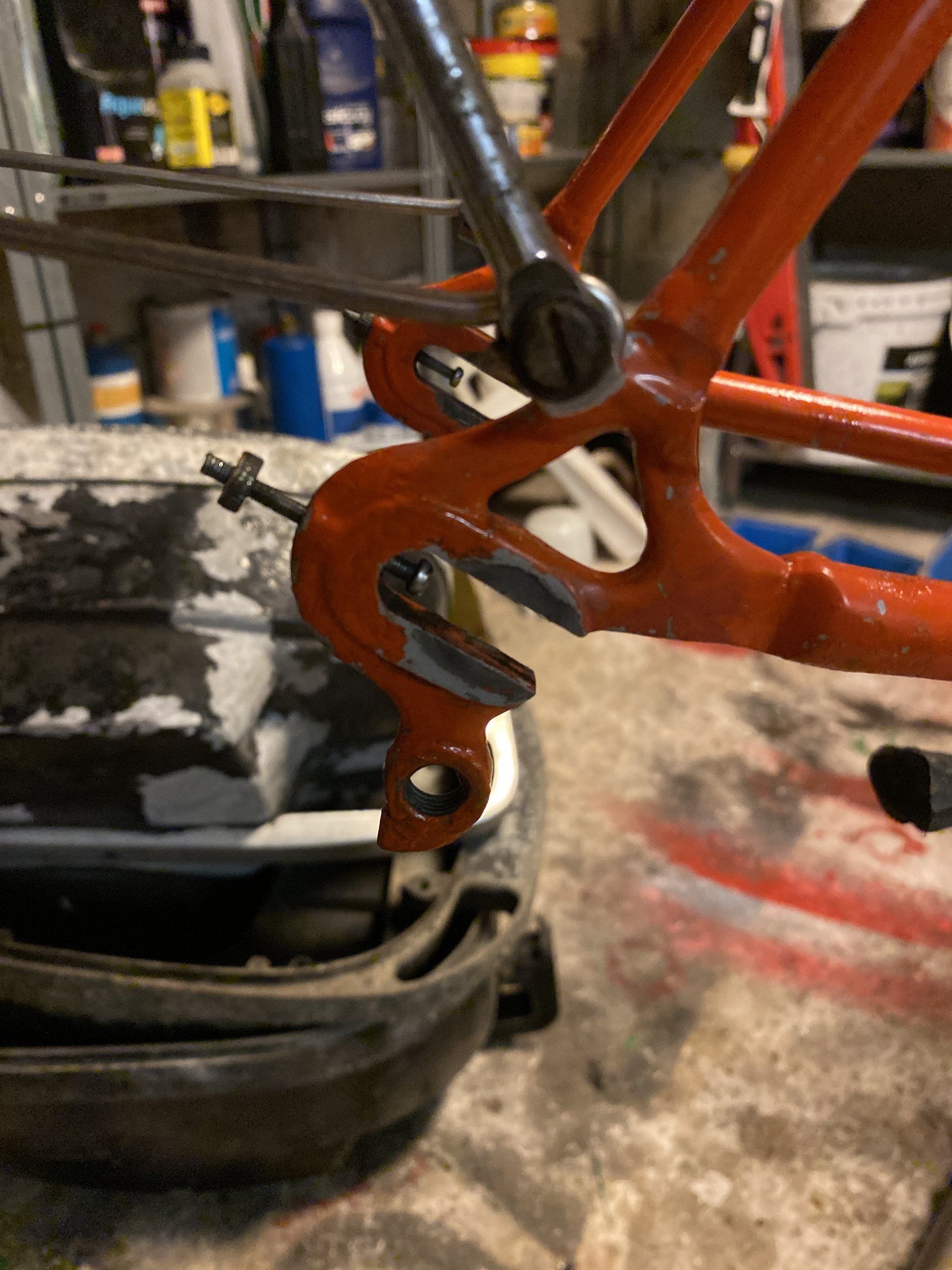

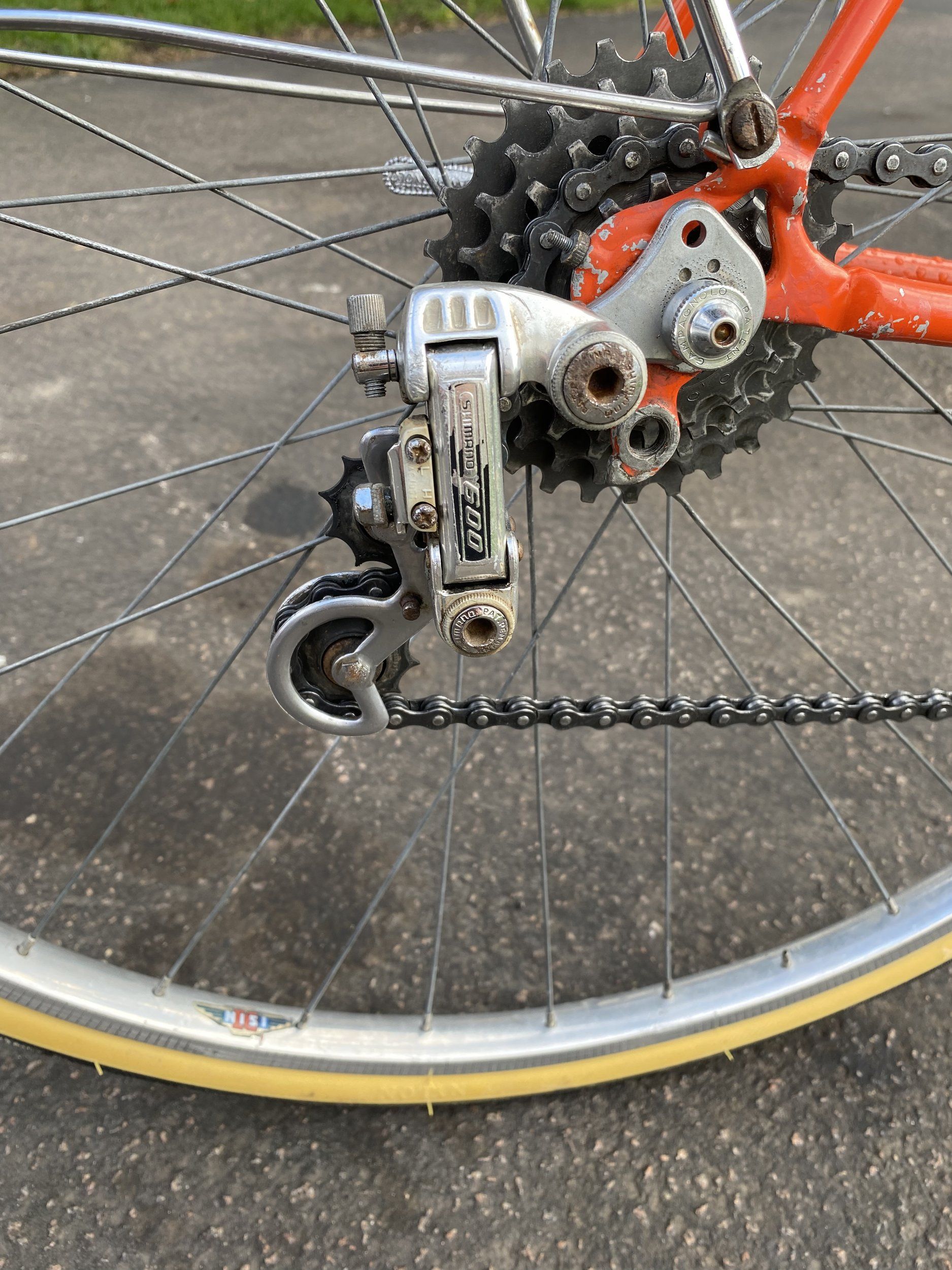

Jag tyckte att det var märkligt att den bakre växeln bara ramlade av när jag monterade av bakhjulet. Växelörat satt inte fast i gaffeln med skruv som vanligt utan var bara ditklämd mellan gaffeln och snabbkopplingen för hjulet. När jag nu kikar närmare på saken så ser det ut som att hojen har ett integrerat växelöra. Har jag rätt?
Visa bilaga 523718Visa bilaga 523718Jag tyckte att det var märkligt att den bakre växeln bara ramlade av när jag monterade av bakhjulet. Växelörat satt inte fast i gaffeln med skruv som vanligt utan var bara ditklämd mellan gaffeln och snabbkopplingen för hjulet. När jag nu kikar närmare på saken så ser det ut som att hojen har ett integrerat växelöra. Har jag rätt?
Såg du inte det när du målade?
Visa bilaga 523721Jag tyckte att det var märkligt att den bakre växeln bara ramlade av när jag monterade av bakhjulet. Växelörat satt inte fast i gaffeln med skruv som vanligt utan var bara ditklämd mellan gaffeln och snabbkopplingen för hjulet. När jag nu kikar närmare på saken så ser det ut som att hojen har ett integrerat växelöra. Har jag rätt?
Ja rätt vanligt på stålcyklar.
Kan finnas någon orsak till lösörat.... snett eller dåliga gängor i fasta örat?
Kan vara så. Ser rakt ut, men gängorna slitna. Går på med gängtappen när jag listat ut vilken jag ska använda.
Ja. Örat är ju helt klart målat mellan bilden inlägg 3 och bilden inlägg 31.
Ditt svar fick min misstanke bekräftad.
Trodde du menade att jag har målat om hojen. Jag bättrade lite och då slog det mig att det såg ut som ett öra. Visste inte om att det fanns fasta sådana.
På bättre cyklar var de alltid fasta förr i tiden. Stål kan bockas tillbaka om det vill sig illa. Om det vill sig riktigt illa är det förstås besvärligt.
Lösa växelöron användes på billiga ramar som skulle hottas upp till hurtbullecyklar.

Jag var nere och kollade det fasta örat nu. Helt rakt så jag fräschade upp gängorna med en vanlig bult bara - nu går det lätt och fint. Frågan är hur man får rätt vinkel på växelföraren när man inte har någon skruv och mutter som på ett löst öra?
Hurtbullecyklar, är det (typ) 80-talets variant av turistracer? Rätt billiga grejer med 10 växlar (plastreglage) och nåt bockstyre samt halvkass dynamo och pakethållare?
Växeln blir rak bara du skruvar dit den. Och klacken som håller växeln i rätt läge finns ju där. Se bara till att mothållet på växeln hamnar rätt, bakom klacken.
Men din bult, hade den rätt gänga? 10X1 och inte 10X1,5 som är standard?
Du vill inte veta hur många olika typer av bult jag har.. ?
