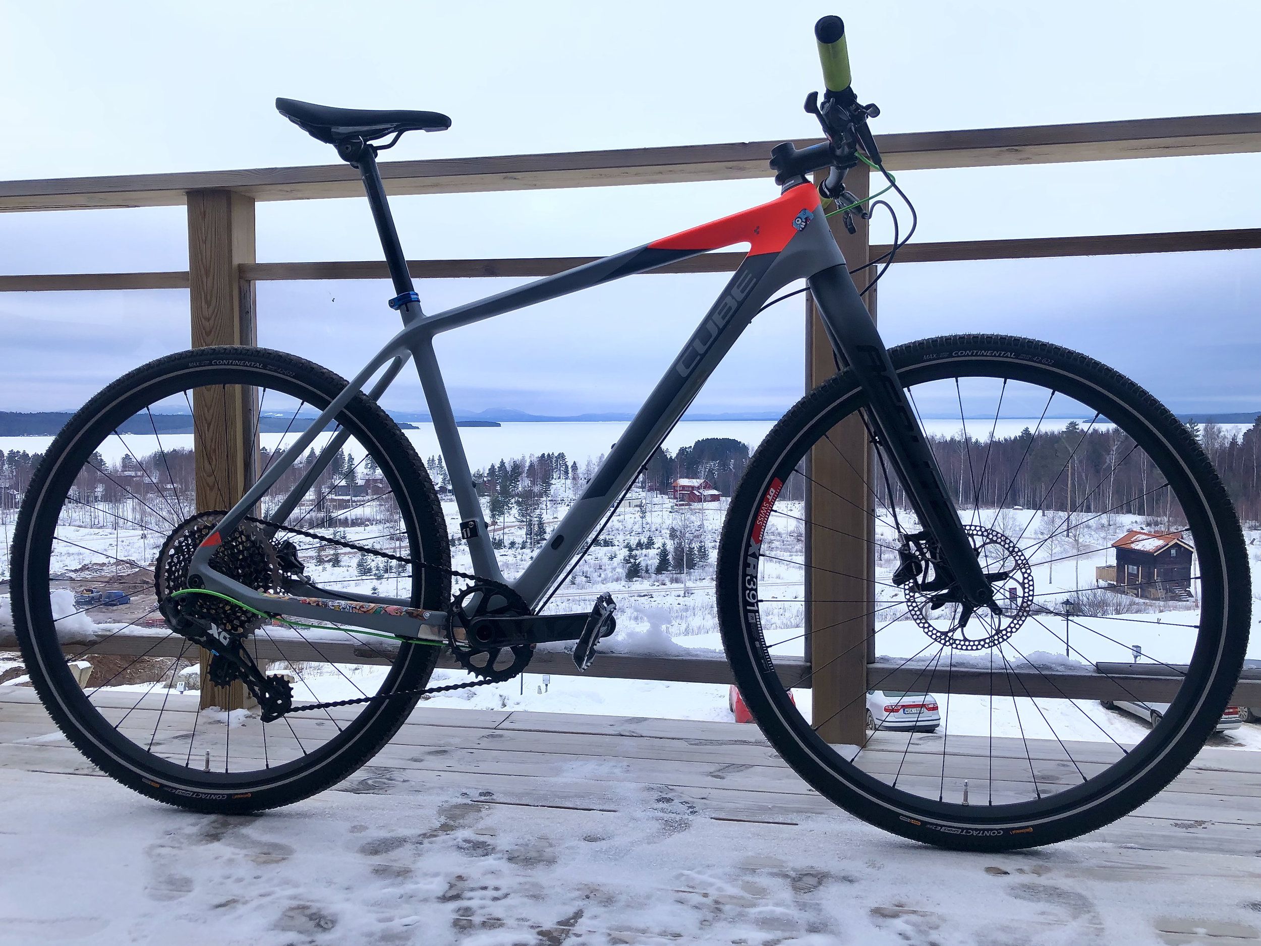

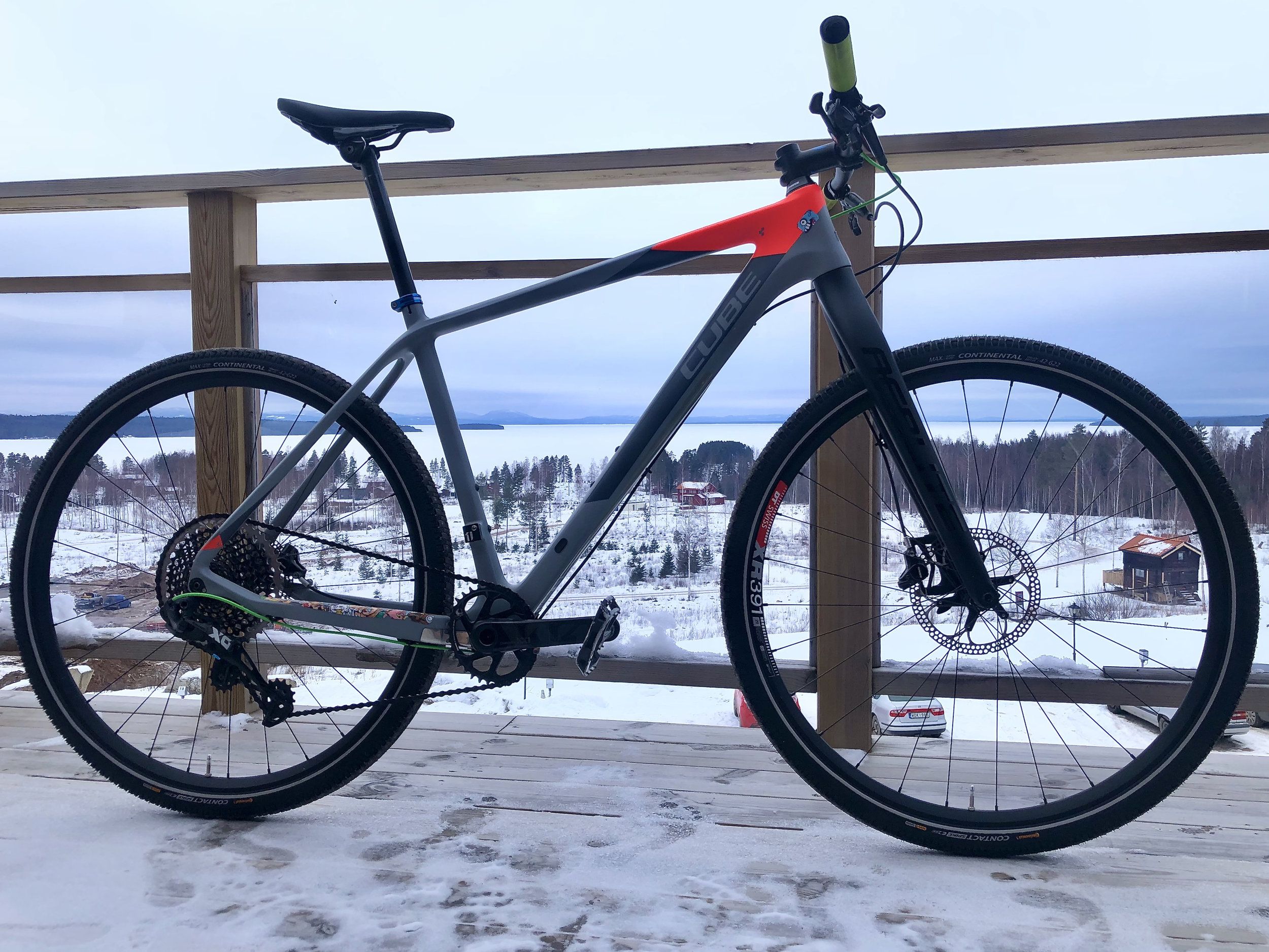

Bytte till stel kolfibergaffel på min gamla XC-hoj i fjol.
Fungerar finfint på grusväg och den känns väldigt bra. Får dock inte på någon större framkringla på den ramen, så utväxlingen är ganska så lätt för att trampa på i raskt tempo på slätten.
Nu så har jag en gravel och den gamla hojen går med som hybridcykel till affären för att köpa mjölk just nu.
Saknar i alla fall inte framdämparen det minsta på grusväg och lättare cykling på stig (typ tallhed).

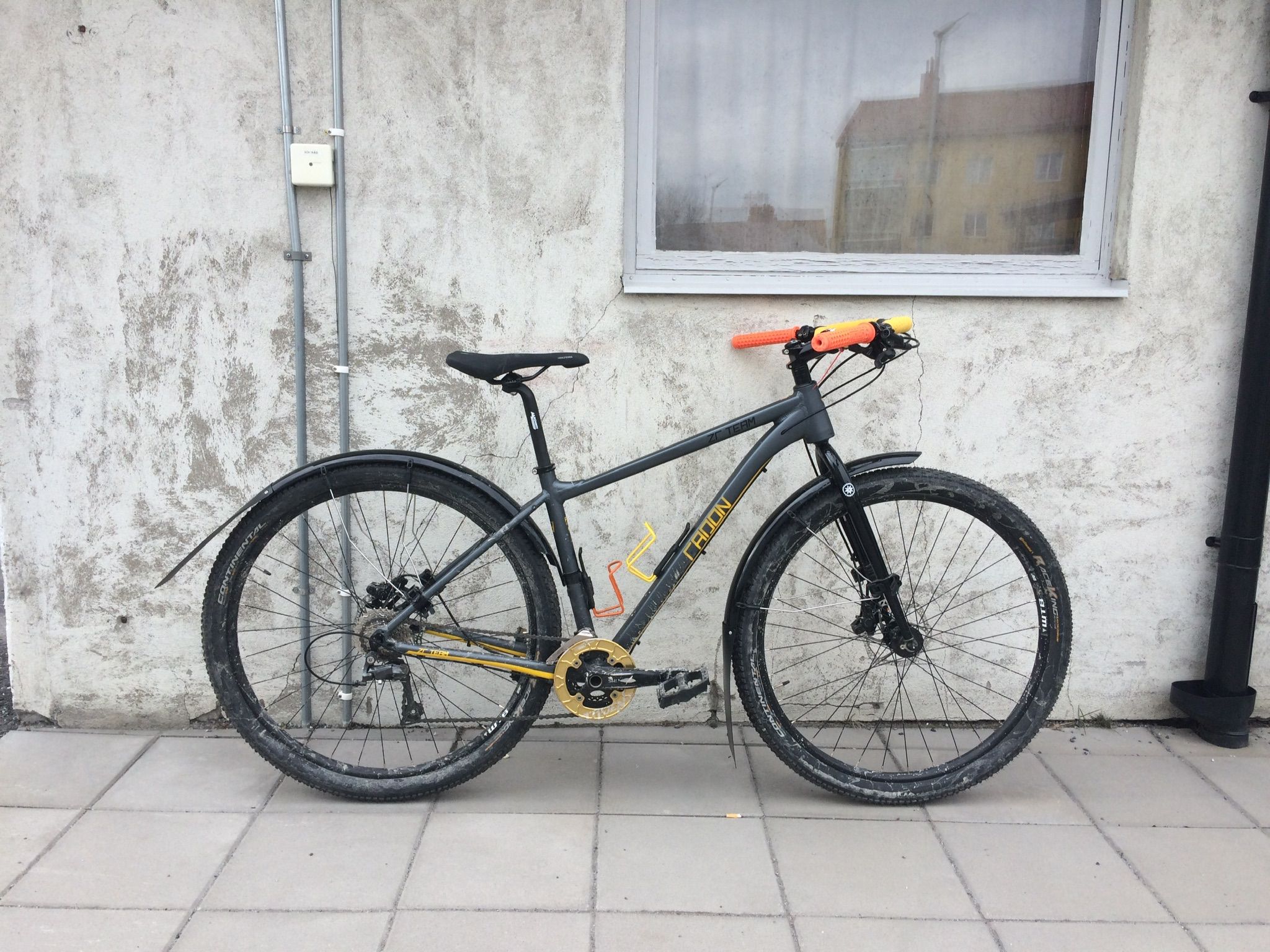

Jag byggde nån slags gravel av en radon zr tream-ram som jag köpte billigt på nätet (den verkar ha liknande geometri som din hoj). Till den valde jag en "salsa cromoto grande" gaffel, ett "on-one geoff bar" och så race king däck på det. Jag tycker att det funkat riktigt bra, även till stigcykling! Jag saknar egentligen inte dämpning alls.
Javisst, Cromoto är ett mycket bra stålalternativ för rakt rör och QR. Googlade efter den igår, ej i lager hos många inom EU, och exempelvis hos Bike24 verkar det vara lite lång leveranstid just nu.

Vad är det för en gaffel du har där på bilden?
Saknar i alla fall inte framdämparen det minsta på grusväg och lättare cykling på stig (typ tallhed).Visa bilaga 471380å
