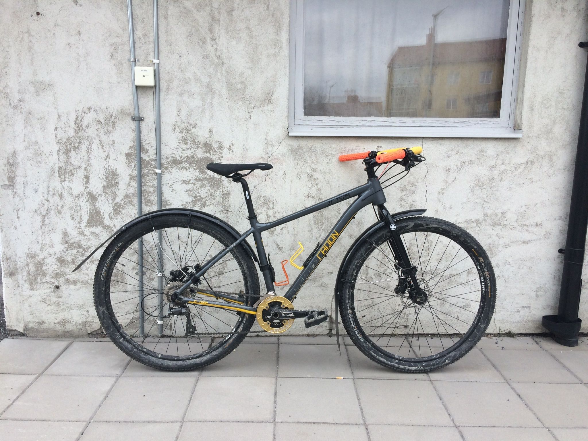

Jag byggde nån slags gravel av en radon zr tream-ram som jag köpte billigt på nätet (den verkar ha liknande geometri som din hoj). Till den valde jag en "salsa cromoto grande" gaffel, ett "on-one geoff bar" och så race king däck på det. Jag tycker att det funkat riktigt bra, även till stigcykling! Jag saknar egentligen inte dämpning alls.Visa bilaga 471391
Vad är det för stänkskärmar du trycket dit? Har en Cromotogaffel utan fästpunkter, ville bråka med ett par Gilles skärmar men har huvudverk innan jag ens försökt! Det där ser smidigt ut om inte annat!

Det är ett par b-tema skärmar som är kraftigt modifierade. https://www.biltema.se/cykel-elcykel/cykeltillbehor/stankskarmar/stankskarmar-29-2000038030
Jag skulle dock inte rekommendera dessa! De var ett jäkla meck med att få dem till å funka och de är rätt flexiga!
Jag har även provat med SKS Blumels 75 U med slangklämmor som fästpunkter på gaffeln och de funkade väl lite bättre men jag är rätt besviken även på denna produkt. Framför allt är stagen jättekorta så du får ha skärmarna så nära däcket att de nästan tar i (vilket de då även gör emellanåt när skärmarna flexar exempelvis av att du kör över ojämnheter). Detta även med däck väl inom det spann du skall kunna få plats med.
För tillfället sitter det dock inga skärmar på cykeln.
