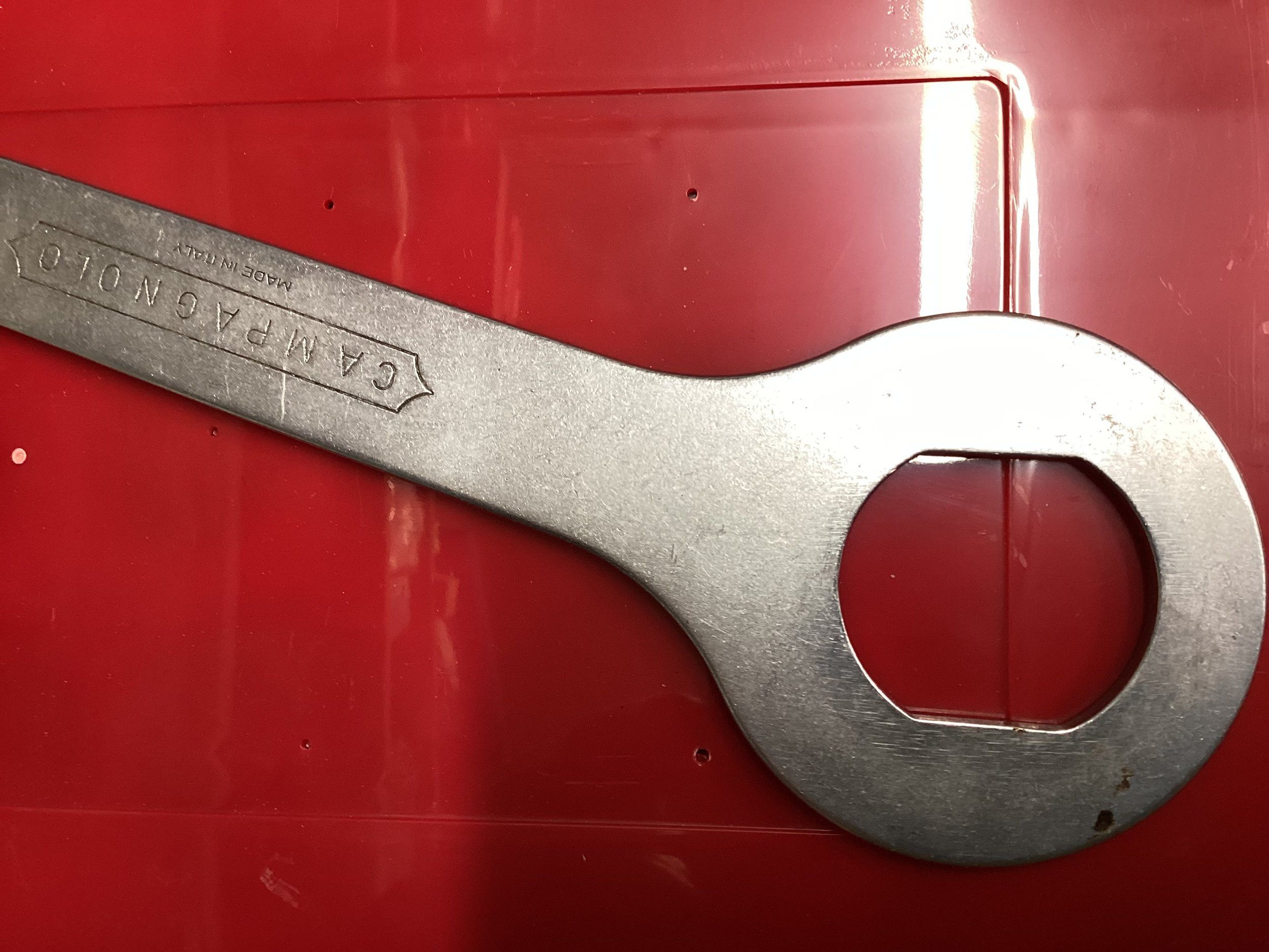

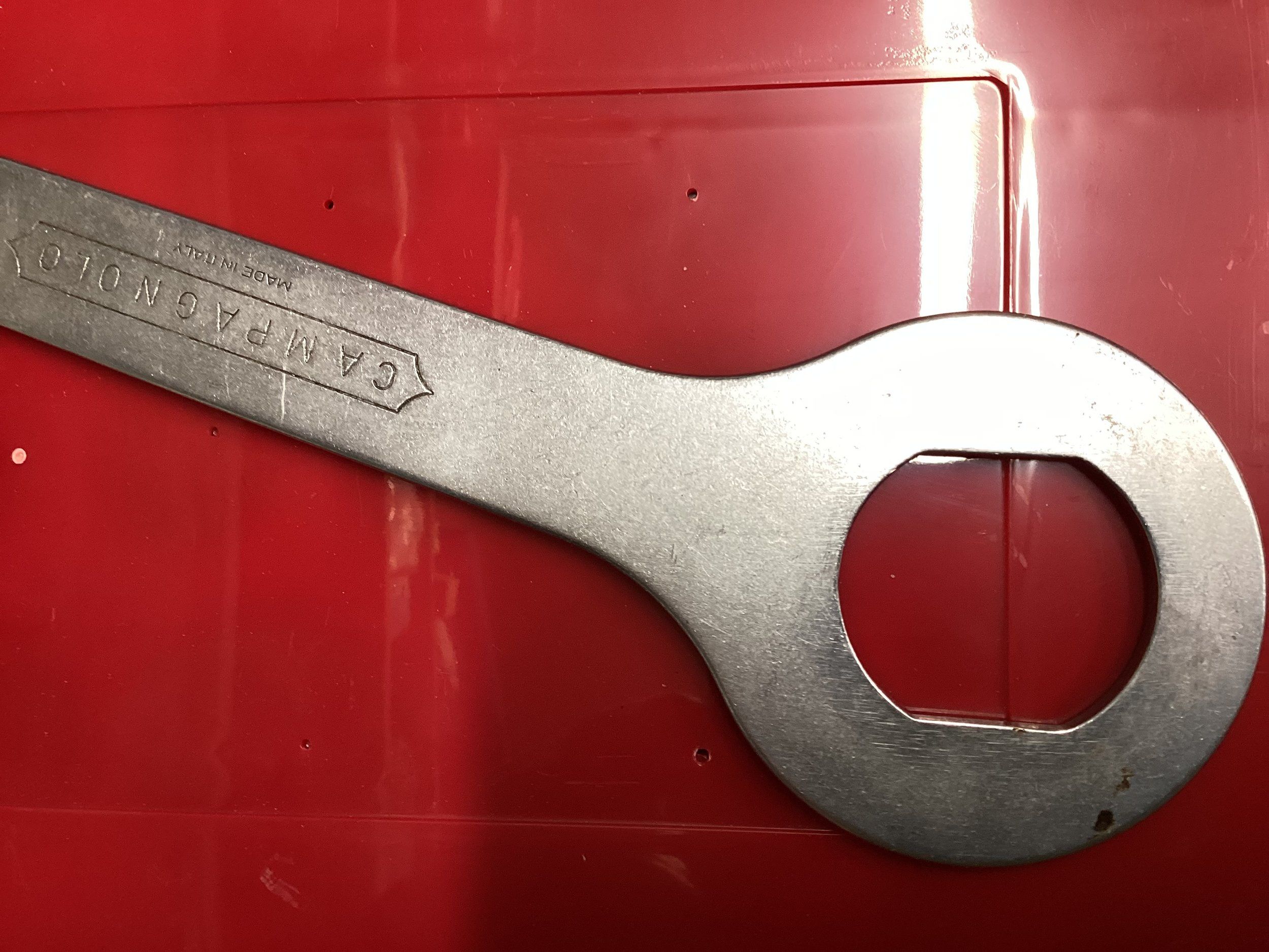

Vill minnas att det finns ett verktyg liknande Campagnolos vevlager/styrlagerverktyg för ändamålet. Nån har kanske liggande?

Om inte skålen har gått i förening med ramen går det kanske med en skiftnyckel fastspänt enligt ovan. Men det vill nog till att vara väldigt noga att inte slinta.
Eller kanske detta verktyg att dela på? https://www.fruugo.se/cykel-reparat...uxCf9_6sRT8-KqapNefUbv7aF8UiR-bRoC_F8QAvD_BwE
Park Tool verktyget heter HCW 11 https://www.parktool.com/en-us/product/adjustable-cup-wrench-hcw-11
