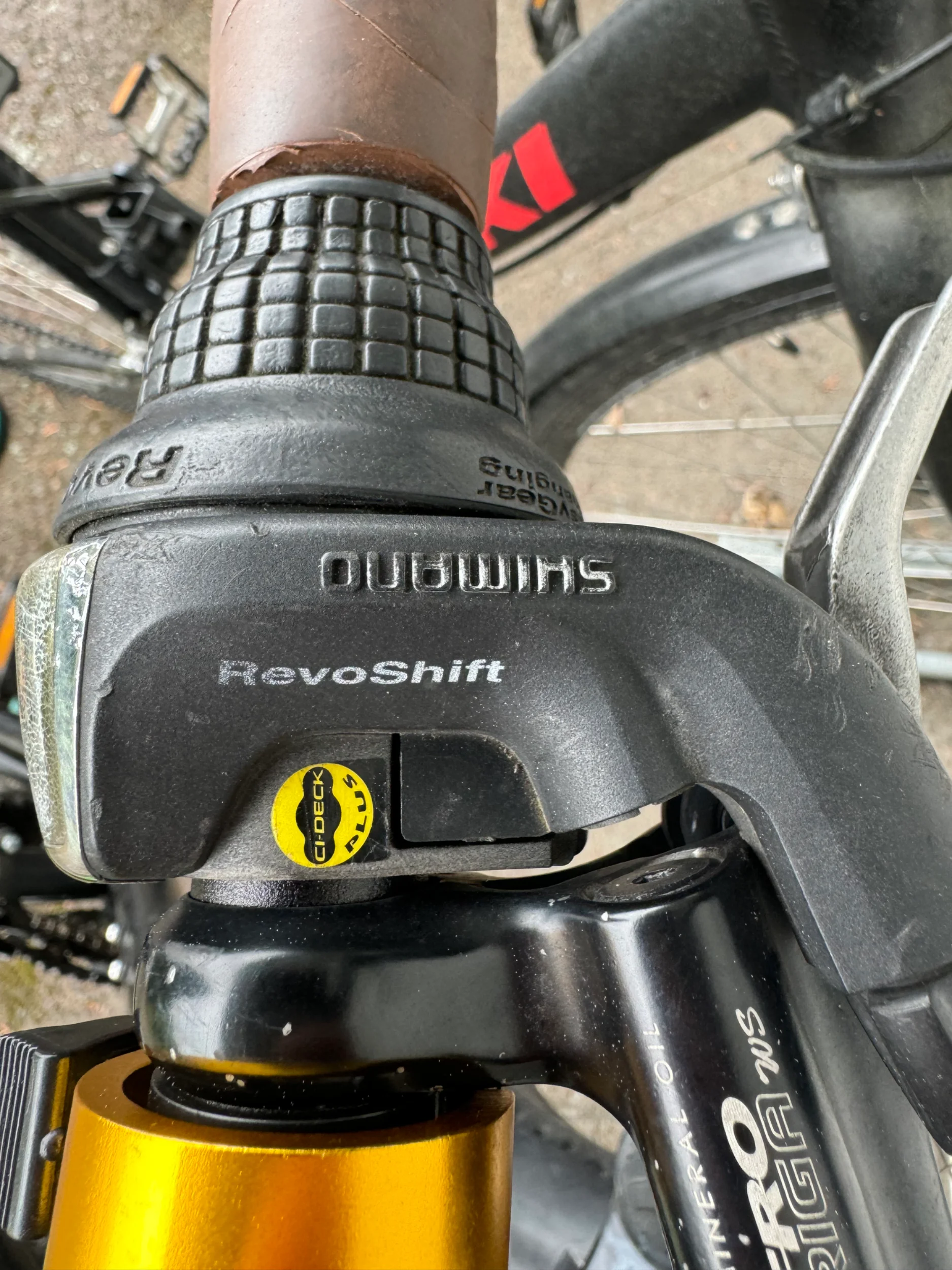

Jag köpte nyss en Nishiki Speed 24 tum till min grabb begagnad. Displayen för växelreglagen är slitna så man ser inte vilken växel man har i och det är även lite trögt att växla på framväxeln. Det är 21 växlar och ”vridväxel”. Shimano SL-RS35, 3x7.
Jag är inne på att köpa nya växelreglage och testa att byta själv. Aldrig gjort det tidigare dock. Måste det vara exakt samma eller skulle t.ex. denna kunna fungera (som anges som enklare att växla med än RS-35)?
Måste man byta kablar och allt eller räcker det med själva reglagen? Kommer ett byte göra det enklare att växla eller har trögheten med något annat att göra?

Ingen MTB:are, så modellen vill jag inte uttala mig om, men du ska byta vajer och höljen samtidigt med reglagen. Du lär slippa trögheten med det bytet. Kika gärna på det gamla reglaget hur vajern är trädd däri.
Håll reda på hur långa höljena är, varje stycke, så att du kapar de nya rätt. Ibland, ska sägas, finns färdiga paket med vajer+höljen och hylsor.
Kapa inte vajern förrän du är nöjd, hihi!
Du verkar kunna fixa detta galant.
