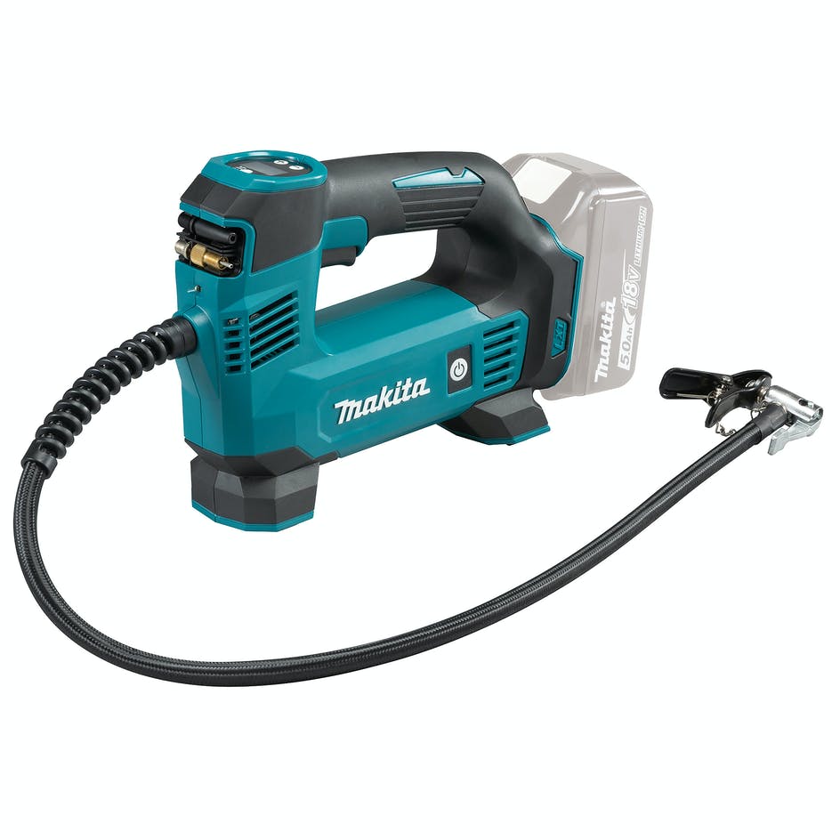

för övrigt kan jag varmt rekommendera den här. funkar till alla ventiler, och har både kraft och volym tillräckliga att hantera både bildäck, mtb- och racerdäck.
