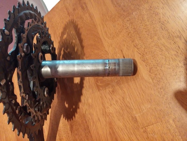

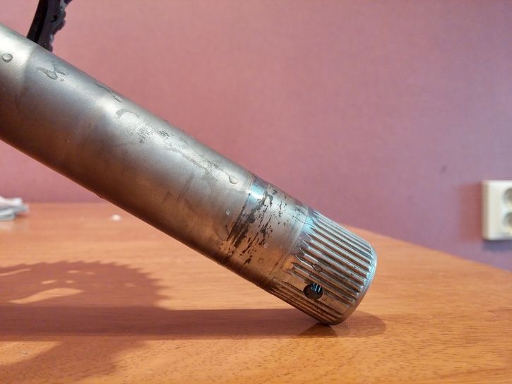

Nu har jag grejat lite och behöver nya expertråd av er.
Jag köpte ju ett BB70 lager och har fått tag på verktyg så jag började demontera vevpartiet idag. Hade problem att få ur axeln genom vänstra sidan av lagret när trampan var av, sen fick jag inte ur axeln genom högra sidan heller så lätt.
Det visade sig att axeln har skavt och fått en försänkning, antagligen därför jag kunde känna så stort glapp när jag drog i tramporna i sidled.
Jag misstänker att jag borde byta ut hela axeln, den kan omöjligt vara lämplig att använda när jag monterar nytt lager.
Frågan är om man tar loss axeln från kuggkransen eller om man byter hela delen där?!

PatrikP2 skrev:
> Innebär det hela trampan+kuggkransar och axel i
> ett?? Jag har dålig koll på sånt här.
Hela konkarongen:
http://www.bike24.com/1.php?content...00,2,88;mid=0;pgc=69:238::7296:7298;orderby=2
samt lager:
http://www.bike24.com/1.php?content...,81;mid=0;pgc=61:10622::10624:10627;orderby=2
eller lite vatare grejor när du ändå håller på :-)
(Tänk på att lager och vevparti ofta hör ihop även om viss korsbefruktning mellan fabrikat funkar. Funderar du på SRAM X5 så ska lagerkopparna vara GPX i.st.f Hollowtech II, som exempel)

Oj då, det är så det får bli alltså.
Eftersom jag redan har ett BB70 (Hollowtech II) så siktar jag nog på att köpa ett vevparti som passar för det lagret.
Tacksam för det bra svaret jag fick, skall åka vägen om Sportson imorgon och se vad de har att erbjuda. Fanns stor bredd på priser såg jag med.
