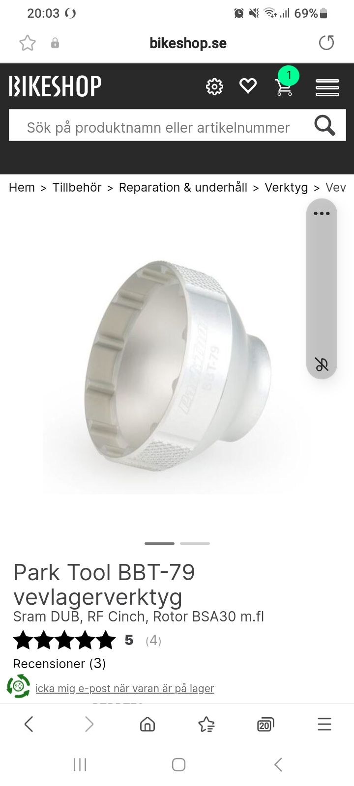

Kommer köpa din 2a förslag. Nu undra jag om verktyg. Är denna här rätt val?

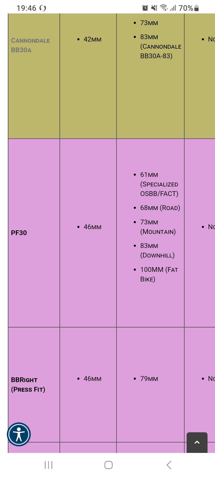

Enligt cykel geometry original vevlager är en pf30
Titta mindre på tabeller o mera på cykeln.
Har du plockat av det gamla vevlagret och du fick skruva ur det är det gängat.
Men om det är denna cykel du har
är det mycket riktigt Pf30 enligt specen och då skall du ha ett Pf30 vevlager som passar ditt nya vevparti. Och då är det inye rätt verktyg du hittst, det är enbart för gängade lager. Då får du återigen mäta vevaxeln för att köpa rätt, GXP (24/22 mm) eller DUB (29 mm)

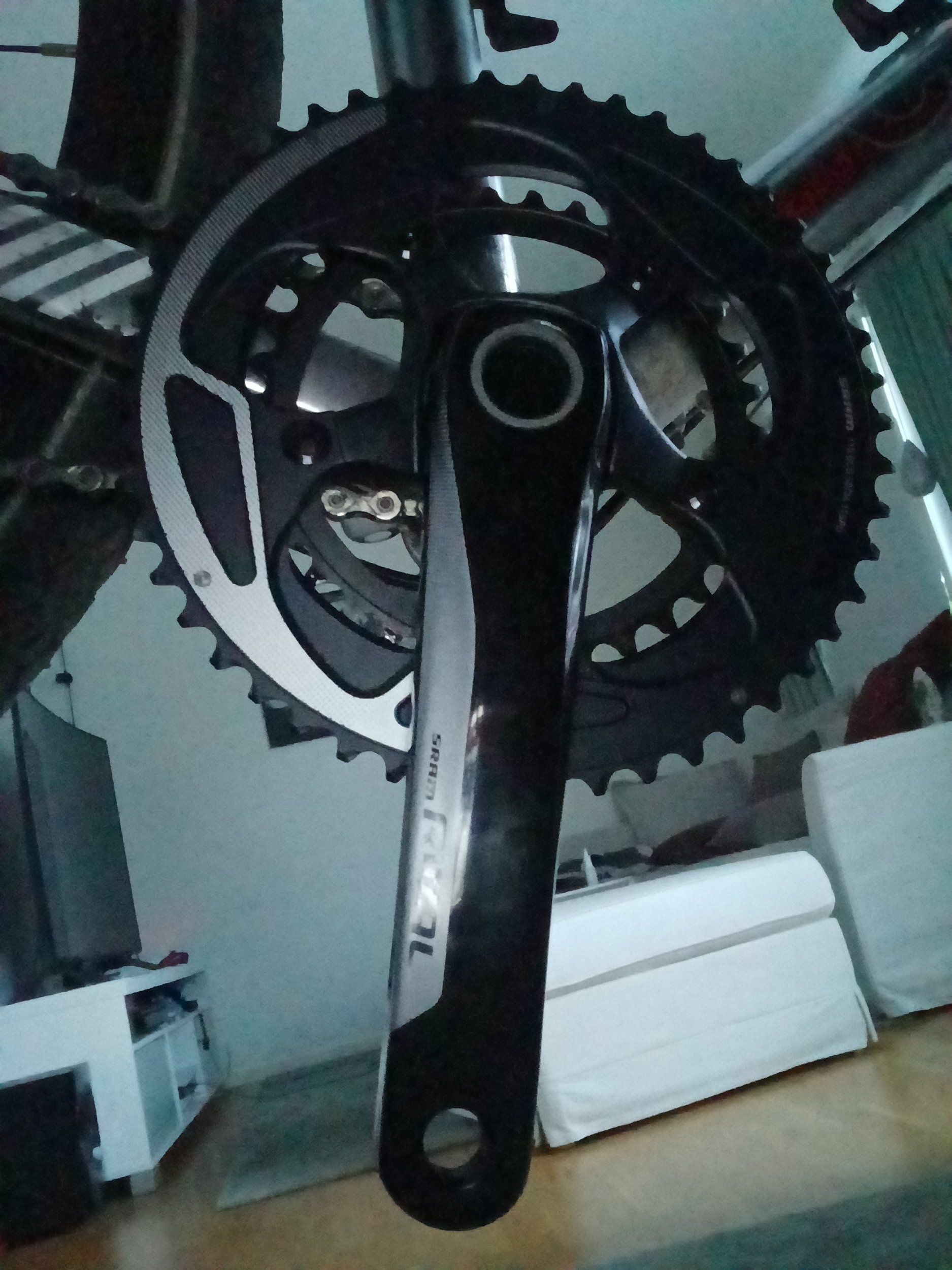

Kan du inte fota vevaxeln på ditt nya vevparti?

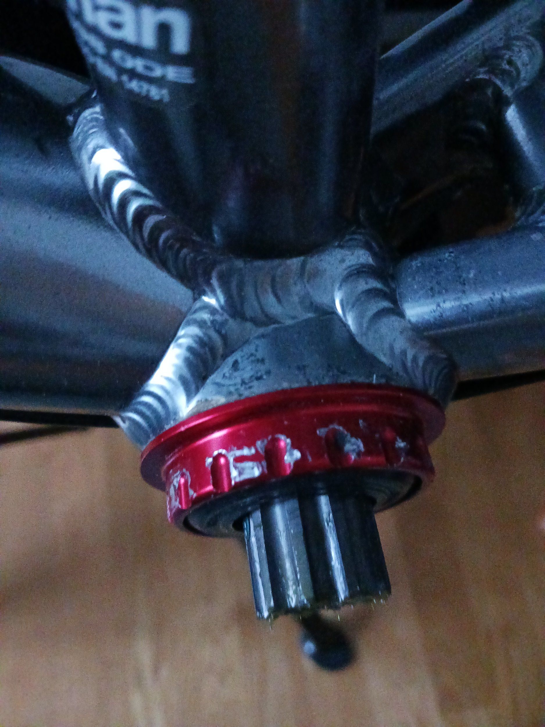

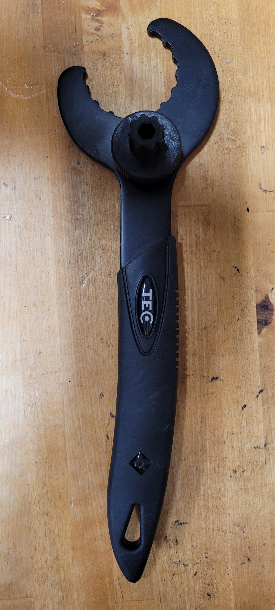

Nej jag har inte plockat av den gamla vevlager eftersom min okunskap låt mig tror att alla vevlager är samma storlek. Jag har inte någon vevlagerverktyg men den ser ut som...
    492.5 KB · Besök: 51
Byta vevlager
Är du första ägaren eller har du köpt cykeln begagnad?
Vevlagret ser ut att vara ett https://wheelsmfg.com/bottom-brackets/bb30-outboard.html?bb_standard=6858&bearing=6373 eller liknande
dvs ett lager som ofta köps när cykeln har problem med knakande pressfit-vevlager

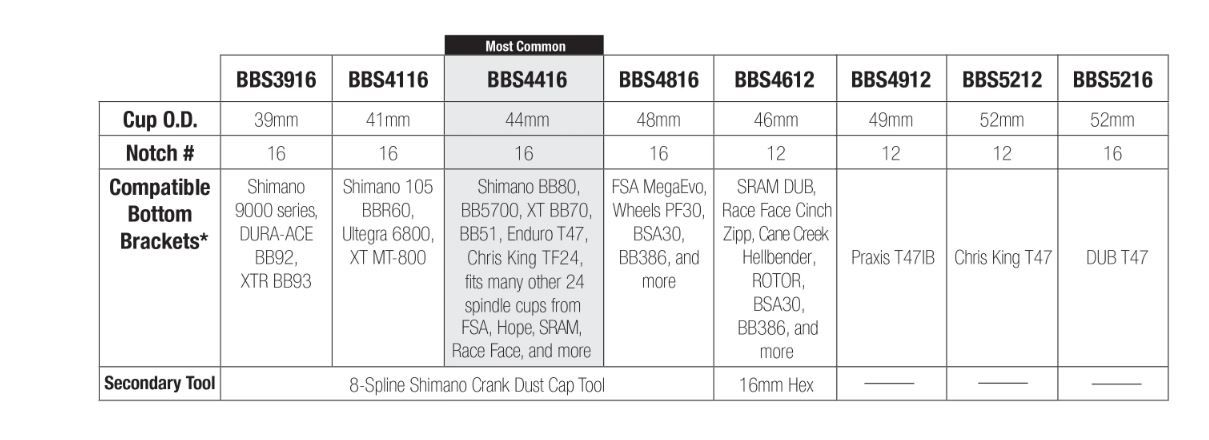

och det röda vevlagret du visar ovan sitter på din cykel? Kan du mäta ytterdiametern och du kan bestämma vilket verktyg du behöver att demontera det gamla vevlagret. Tyvärr finns flera olika diametrar på lagerkonan och du kan behöva ett annat verktyg för ditt nya vevlager. Ibland ingår en adapter i köpet av vevlager.

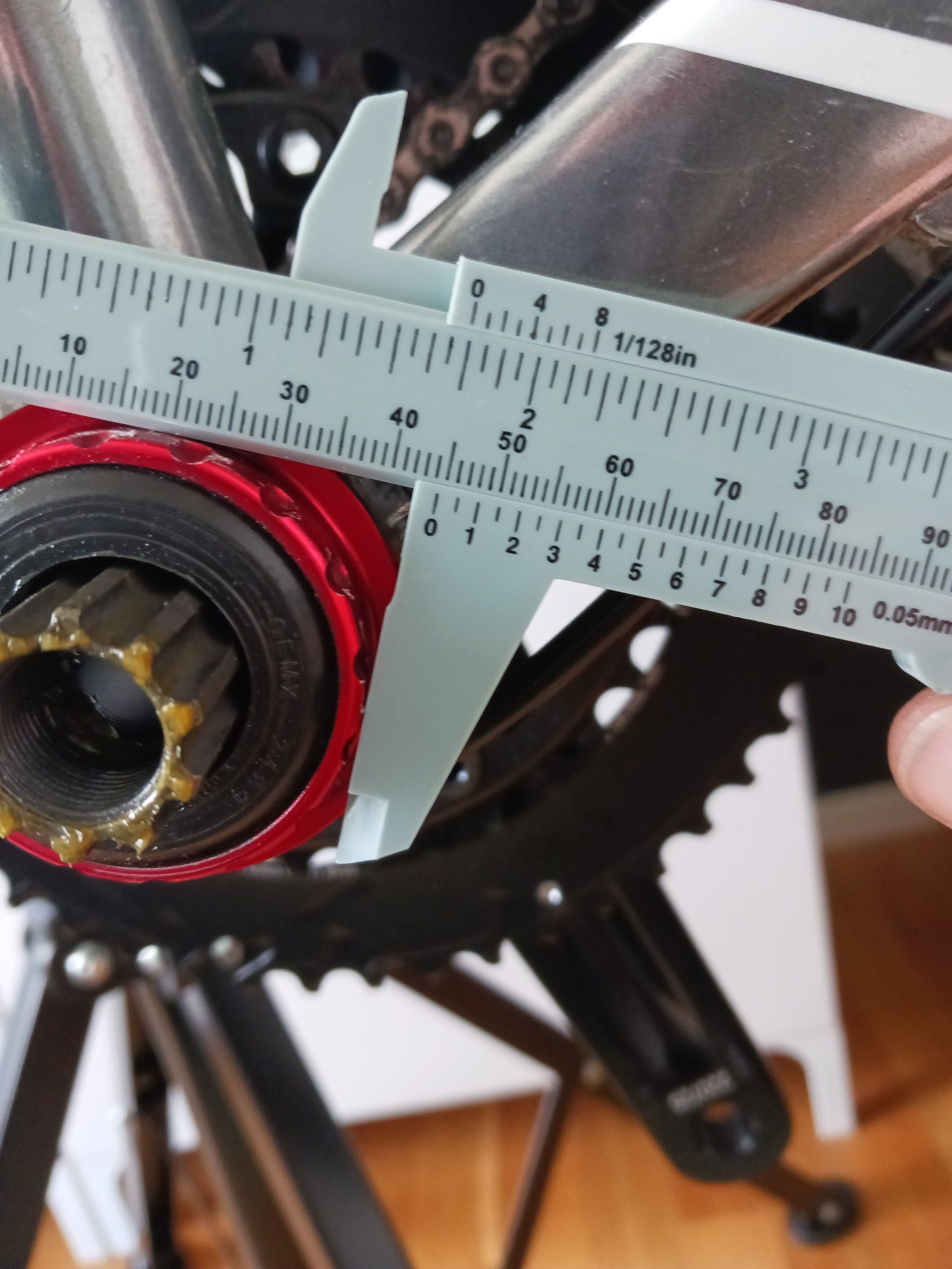

Byta vevlager
Om hjälpsam butik saknas finns det ganska billiga HTII ((Shimano Hollowtec) verktyg att köpa som skall passa dina koppar där
Det är i princip lika det du hade hittat först. Men i regel betydligt billigare.
Diametern ~40 mm stämmer väl överens med HT.
(Fast å andra sidan om de bara ska bort funkar det antagligen med en rörtång också. Kom bara ihåg att höger kopp är vänstergängat)
