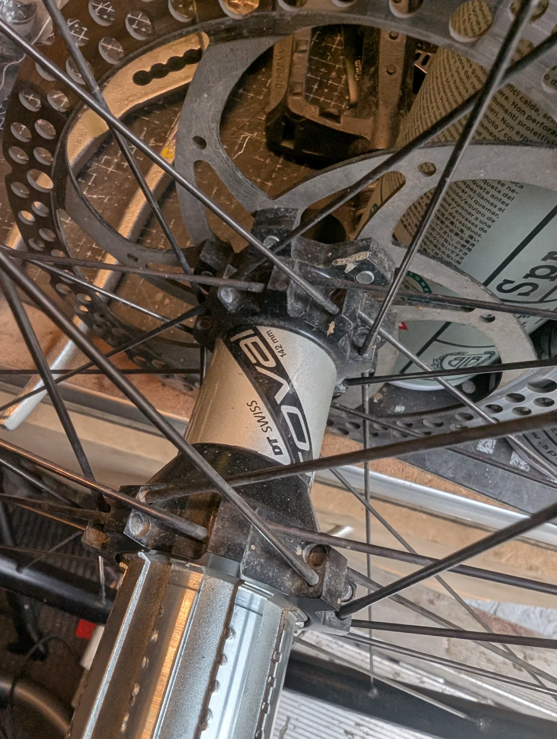

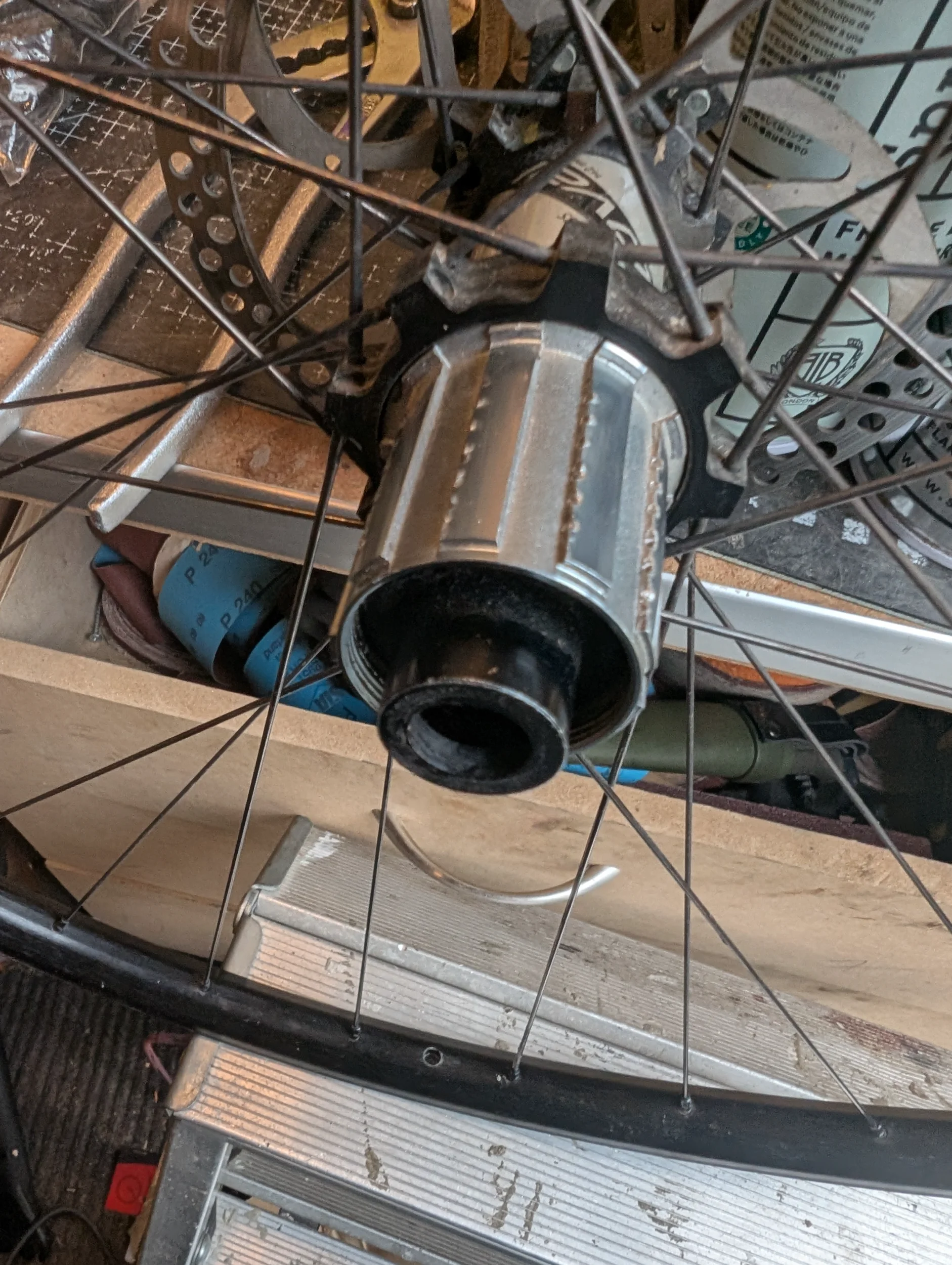

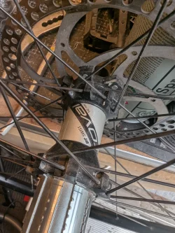

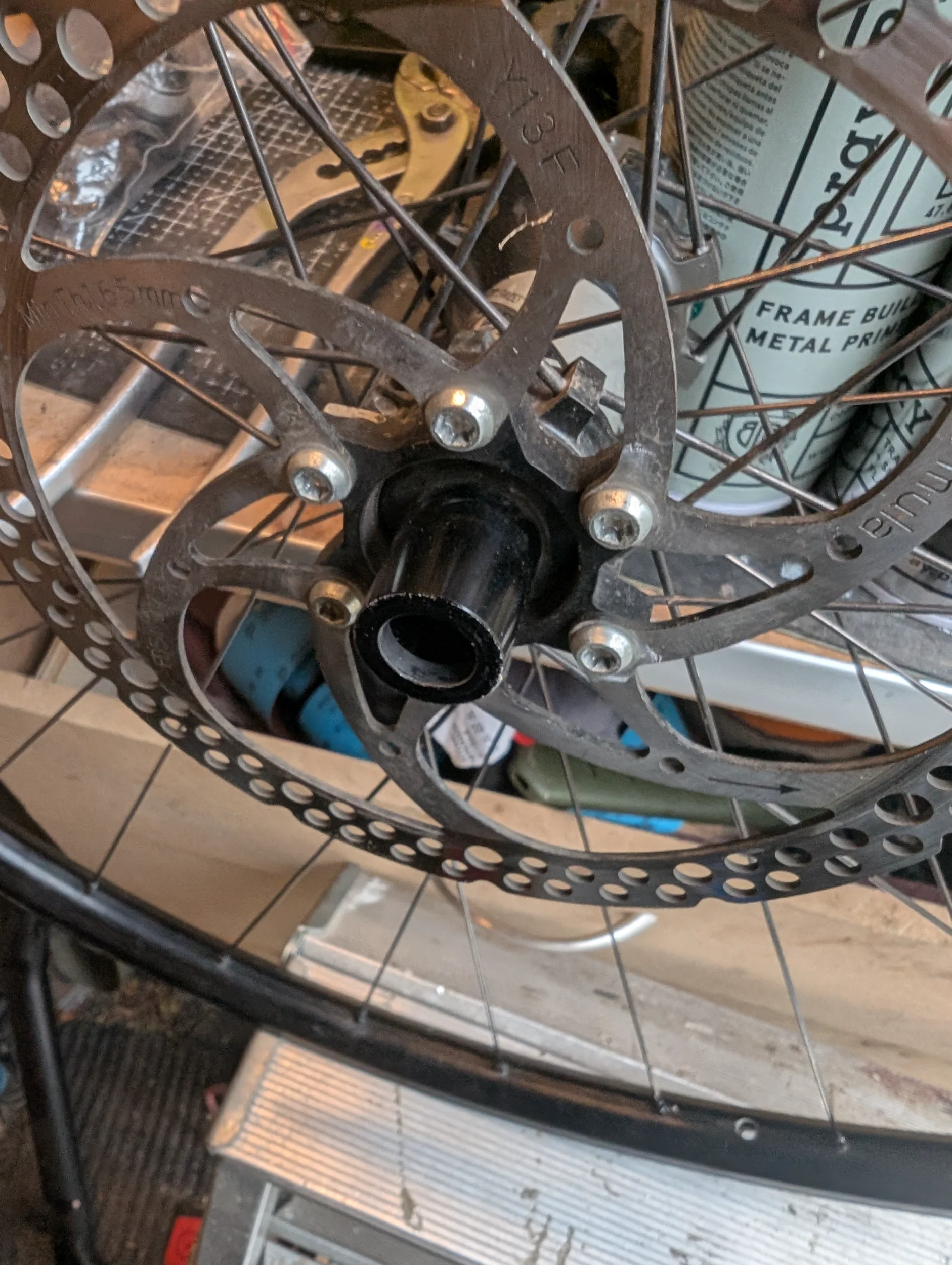

Skall konvertera mina Roval control alu hjul från thru axle 12x142 till 5x135 qr

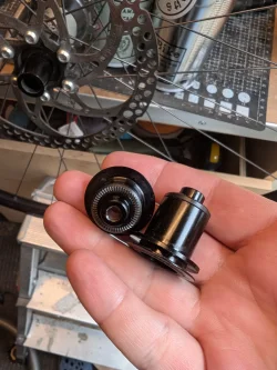

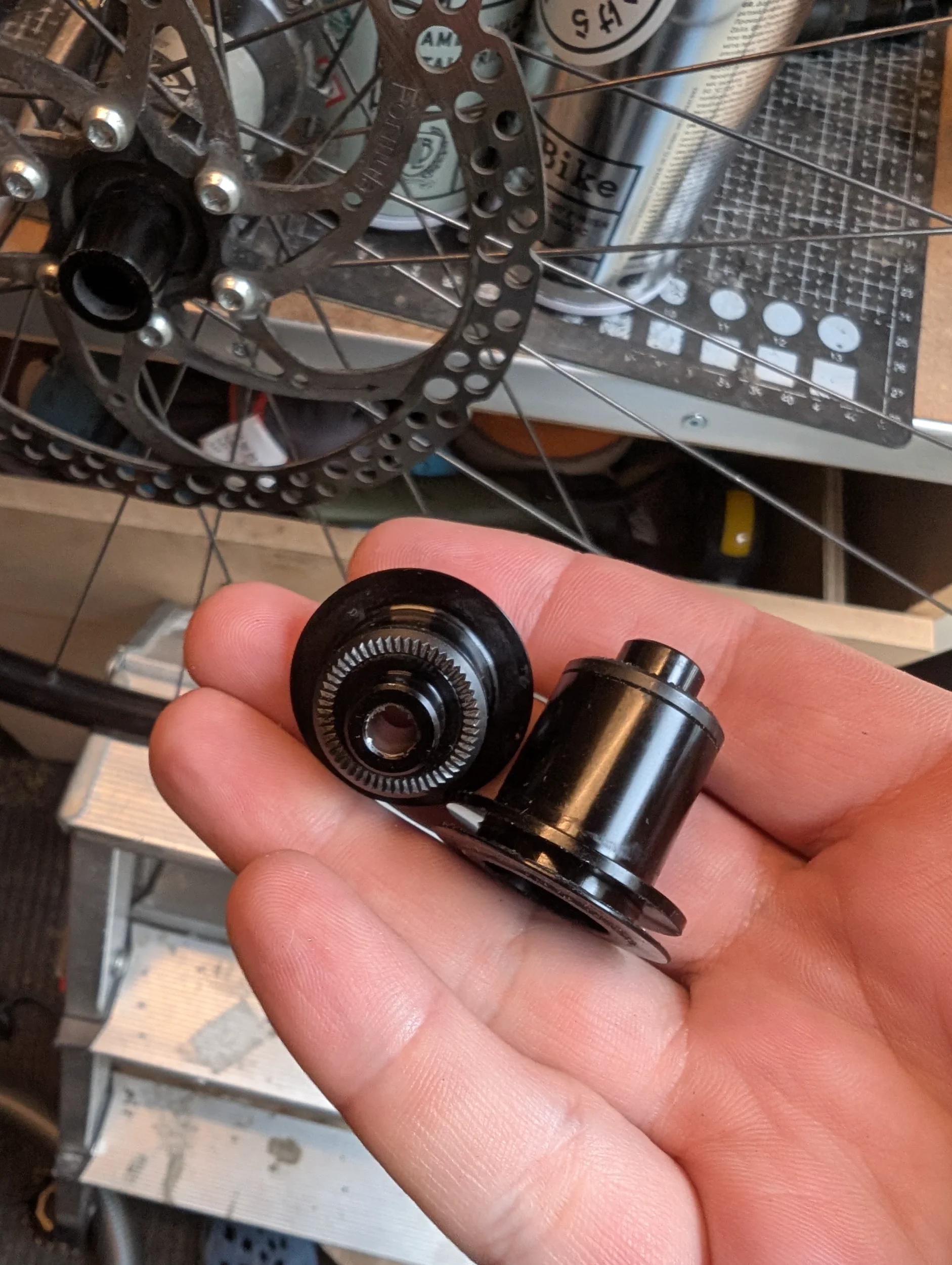

Jag har endcaps som följde med enligt bilden.
Men hur gör jag? Behöver jag något specialverktyg? Behöver hela huben tas isär?
Har försökt googlat och kollar Youtube men kan inte hitta något bra. Hjälp mig?

Om det är helt vanliga DT Swiss, vilket det ju verkar vara, så är det bara att dra rakt ut. Det kan krävas lite kraft eller vickande, men de skruvas inte i.
