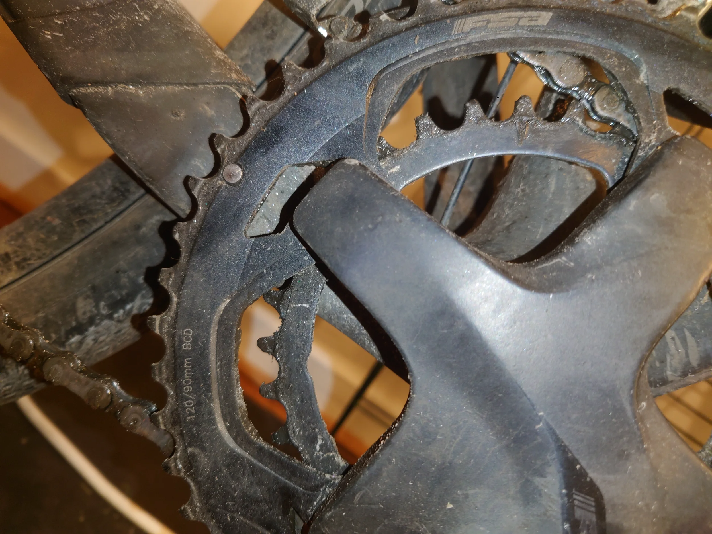

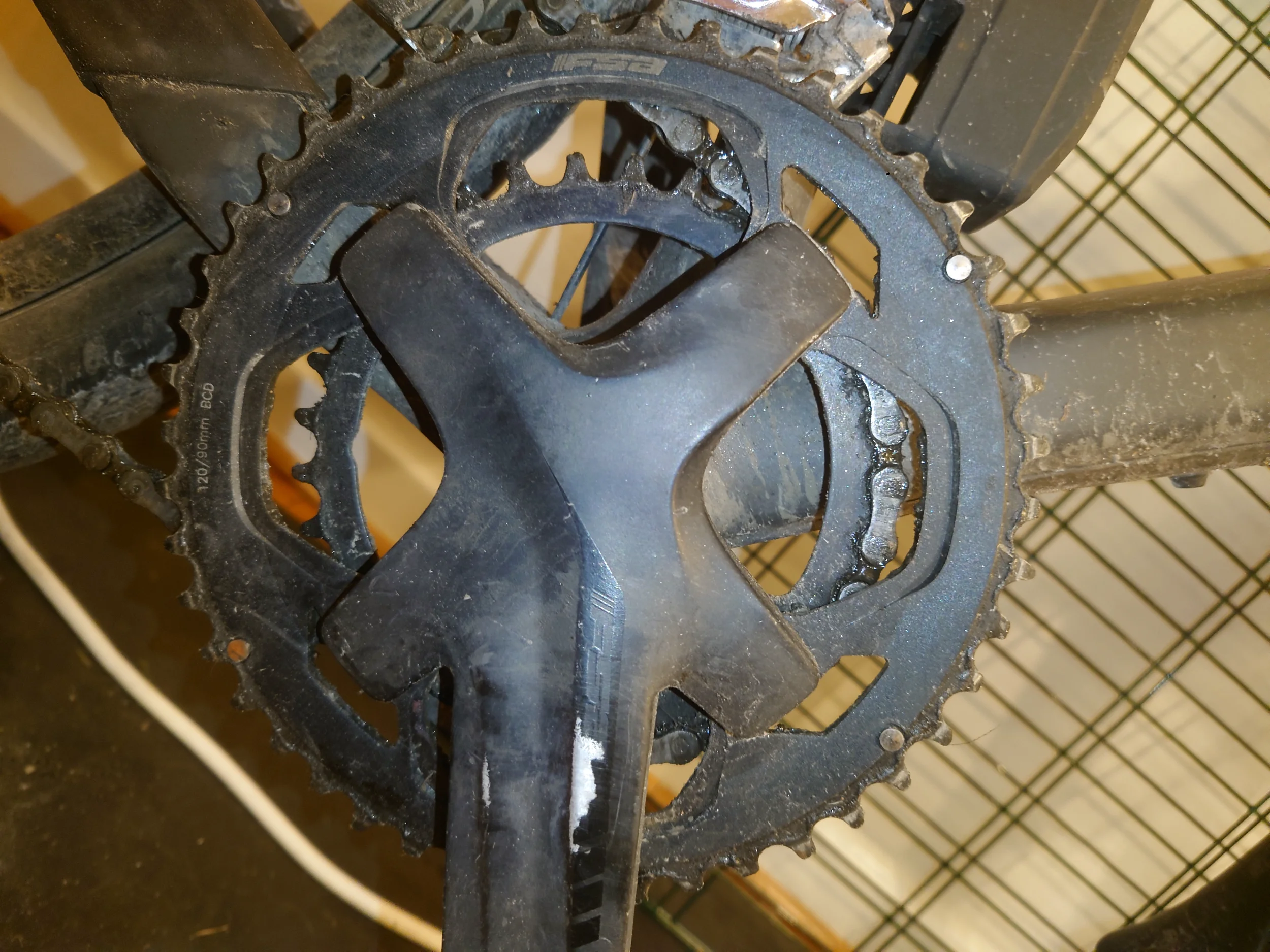

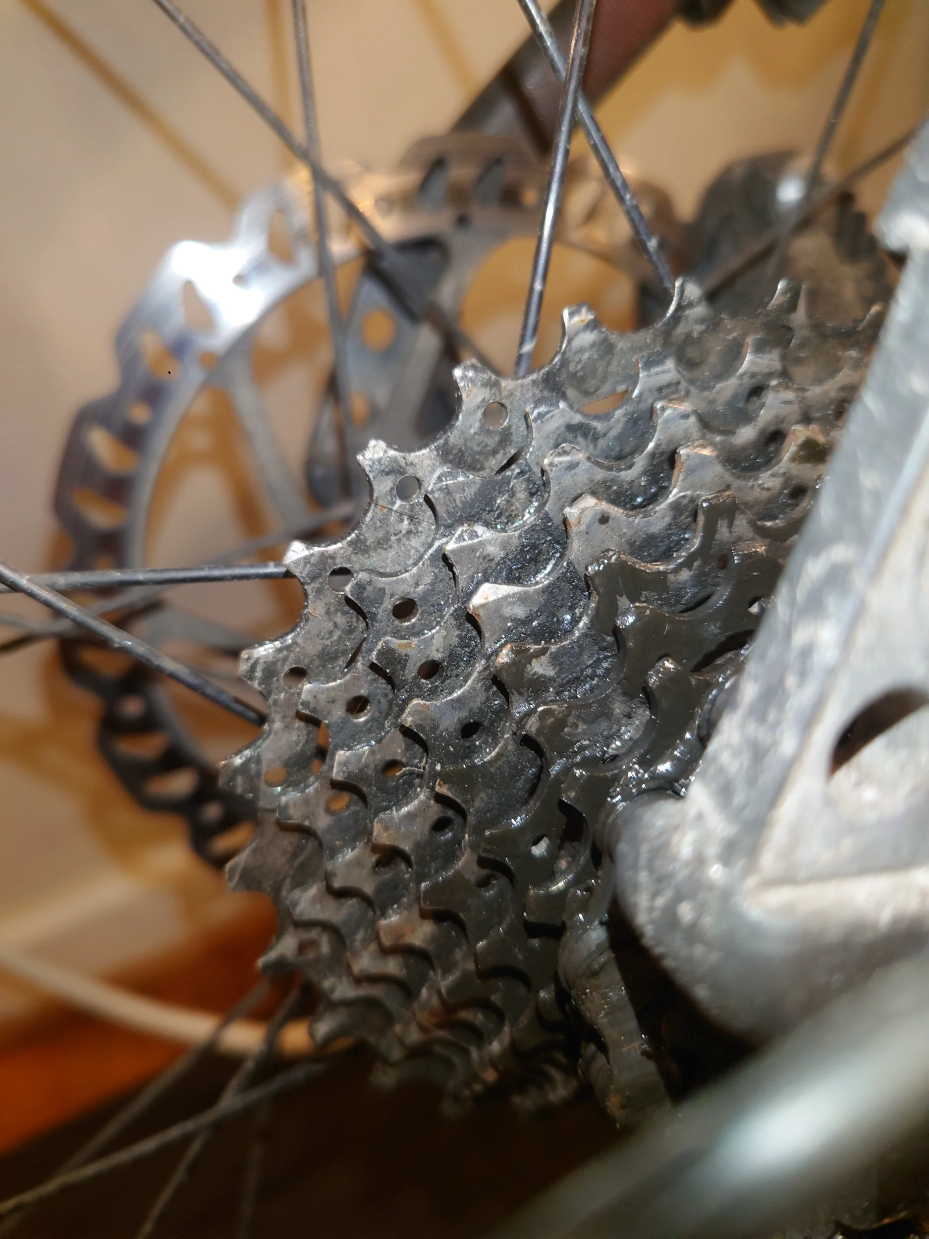

Tack för svar! Det är en gravel jag har, använts just nu mest för daglig pendling. Tyvärr har jag varit dum och eftersatt underhållet på den, kedjan är helt utsliten när jag mäter med mitt kedjeverktyg. Här är dock några bilder som ni gärna får ge input på.
    283.5 KB · Besök: 162
    428.1 KB · Besök: 162
    402.2 KB · Besök: 163
Byte av kassett och klinga
Jag ser lite slitage på dreverna bak och fram, men inte mycket. Jag skulle tänka att det borde funka med bara byte av kedjan.

av dina bilder att döma är det inte ett slitage på framklingorna i en utsträckning som skulle innebära problem.
det är svårare bedöma kassetten. det finns tveklöst ett slitage, utrymmet för kedjerullen mellan taggarna är avlångt. men kedjan verkar inte ha klättrat upp särskilt mycket på taggarna, anläggningsytan är trots allt rätt cirkulär istället för elliptisk så som den blir när kedjan slitits lång. man kan se denna egentligen önskvärda effekt när kedjerullarna slits mer än nitarna. t ex wippermanns kedjor har denna egenskap.
du kan läsa mer här. din kassett är riktigt billig och det finns knappast ekonomiska motiv att renovera den, men det kan ju vara nyttigt att lära sig hantverket.
