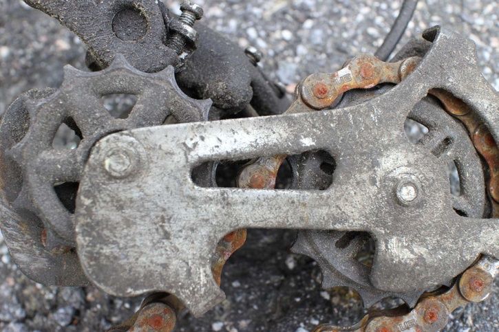

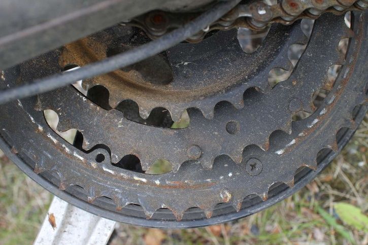

vad tror ni jag behöver byta? just nu är delarna smutsiga men jag har haft dem ganska rena och nyoljade men kedjan hoppar ändå.
går det att avgöra utifrån bilderna eller är det endast smuts och rost som syns?

Du bör byta alla tre; kedja, drev och kassett. Bytar du endast en eller två av dem så kommer kedjan fortsätta att hoppa.

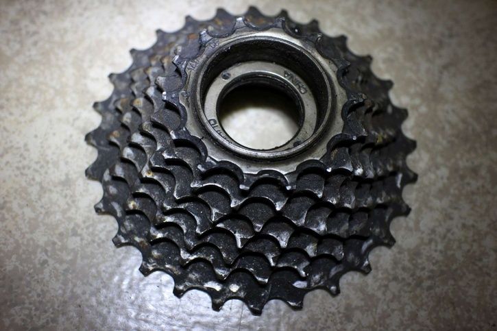

Jag skulle bara byta kedja och frikransen då framdreven ser hyfsade ut, när det koggar över så beror det oftast på att bakdreven är för slitna och inte framdreven, väldigt sällan som framdreven blir så slitna att det rappar över, men du måste byta minst frikrans och kedja för en av dom räcker inte då gammal och nytt fäster inte och rappar över

Jag skulle byta allt pga att även storklingan ser rätt dålig ut.
Kör du mycket på den kommer kedjan slitas och ta med sig kassetten.
Frikrans och rulltrissor är tvärslut.
Man ser på formen på tänderna att de är utslitna.
De får en spetsig, vågig, hajfensliknande form.
De tänder som ser bäst ut är lillklingan fram.
Lite rundade och trubbiga.

Blir mycket frågor nu, måste medge att jag är osäker på alla namn på sakerna. Antar att rulltrissor är de små till växlar bak och det jag trodde kallas kasett är en frikrans (den bak, med 7 kugghjul)?
jag kollade en del på bike-discount efter delar men vet inte säkert vad jag letar efter om jag nu skulle byta allt. blir ju inte lättre när sidan är på engelska men de verkar ha bra priser. vill gärna ha billiga saker, cykeln är trots allt ganska gammal.
är detta en frikrans?
http://www.bike-discount.de/en/buy/shimano-cassette-7-speed-cs-hg50-13-30-28023/wg_id-8169
om man byter rulltrissorna, måste man byta hela eller kan man köpa typ denna?
http://www.bike-discount.de/en/buy/shimano-road-mtb-jockey-wheels-43897
går det att byta endast den stora klingan fram och behålla de andra 2? när jag kollar under "chainrings" och "Cranksets" så finns inte 3x7-speed som jag antar att jag har.
Nix, det är en kassett. Frikrans heter det om frihjulsmekanismen sitter inbyggd. Jag tror att Shimano Tourney HG37 är vad du är ute efter. Finns hos Rose. Annars finns det frikransar på Biltema.
Det går bra så länge det är samma antal tänder.
Rent hypotetiskt ja, men det blir ofta både billigare och enklare att köpa ett nytt, enklare vevparti och passande lager.
