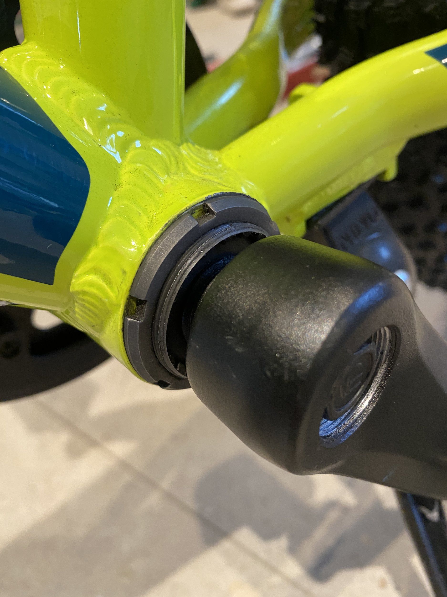

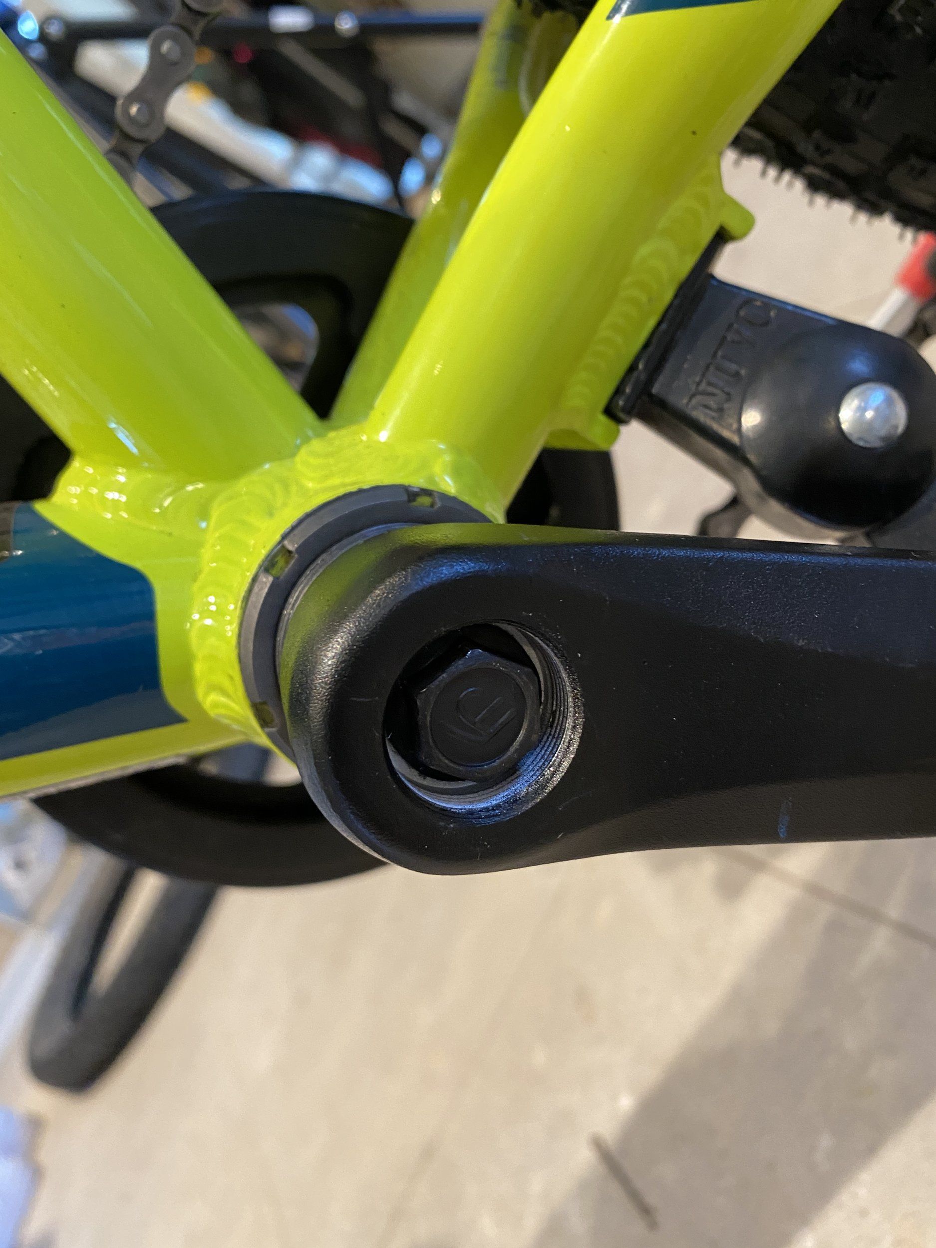

Vevlagret är slut på min dotters Scott Roxter 20” 2019 årsmodell.
Någon som vet hur man lossar detta?
Och eventuellt vilket nytt jag ska köpa?

Jag tror absolut det kan vara slut. Bytte på 2 Scott barncyklar förra sommaren, bara 1-2 år gamla. Riktigt Kina-plast-skräp det som sitter i, mestadels plast och lösa kulor som ramlar åt alla håll när man får isär det. Du får mäta axellängden och köpa ett vevlager från Shimano istället
Shimano BB-UN300 (mina Scott barnhojjar hade 110 och 118mm axellängd)
För att få bort vevarmarna behöver du en vevarmsavdragare. För att ta bort/montera vevlagret behöver du en vevlageravdragare.

Tack, mäter och beställer vevlagret. Vet du några bra avdragare? Och var man kan köp dessa?
Byte av vevlager Scott Roxter 20” barncykel
Avdragare till vevarmar:
Sedan skulle jag säga att detta är verktyget för vevlagret:

Tror du kan strunta i haknyckeln o köpa vevlageravdragaren istället. Har för mig att den yttre ringen med "hak-hål" inte behöver lossas. I nödfall kan du banka lite med ett dorn eller en flat skruvmejsel för att lossa den ringen.
