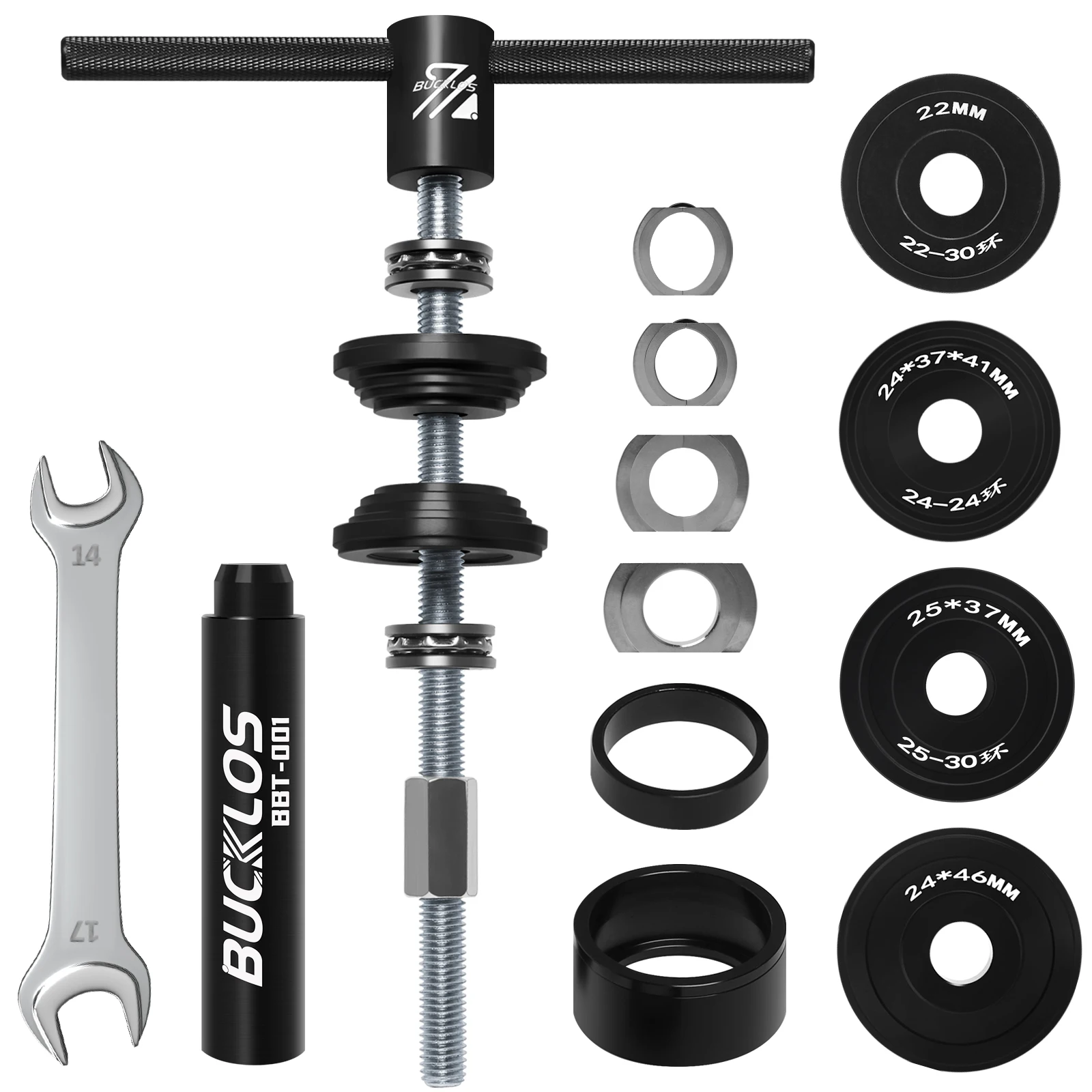

Nån som testat den där? Fattar inte riktigt hur extraktorn funkar?
Du sätter dessa innuti och koppen på utsidan mot ramen och drar samman dem (antar jag)
Byte av vevlager
Jo men hur får du in dem inuti? Det sitter ju ett lager på andra sidan också. Men de kanske är tvådelade på nåt sätt? Ser ut att sitta en o-ring runt 🤔
Nu har jag aldrig använt sånt verktyg och jag antar att det en manual, men de är avplattnade på två sidorna och jag antar att det är för att de då passar genom ett lager.
Byte av vevlager
Ja, det är alltså inte bilderna som är beskurna som det kan se ut, utan de är platta på två sidor så att de kan träs in genom lagret.
