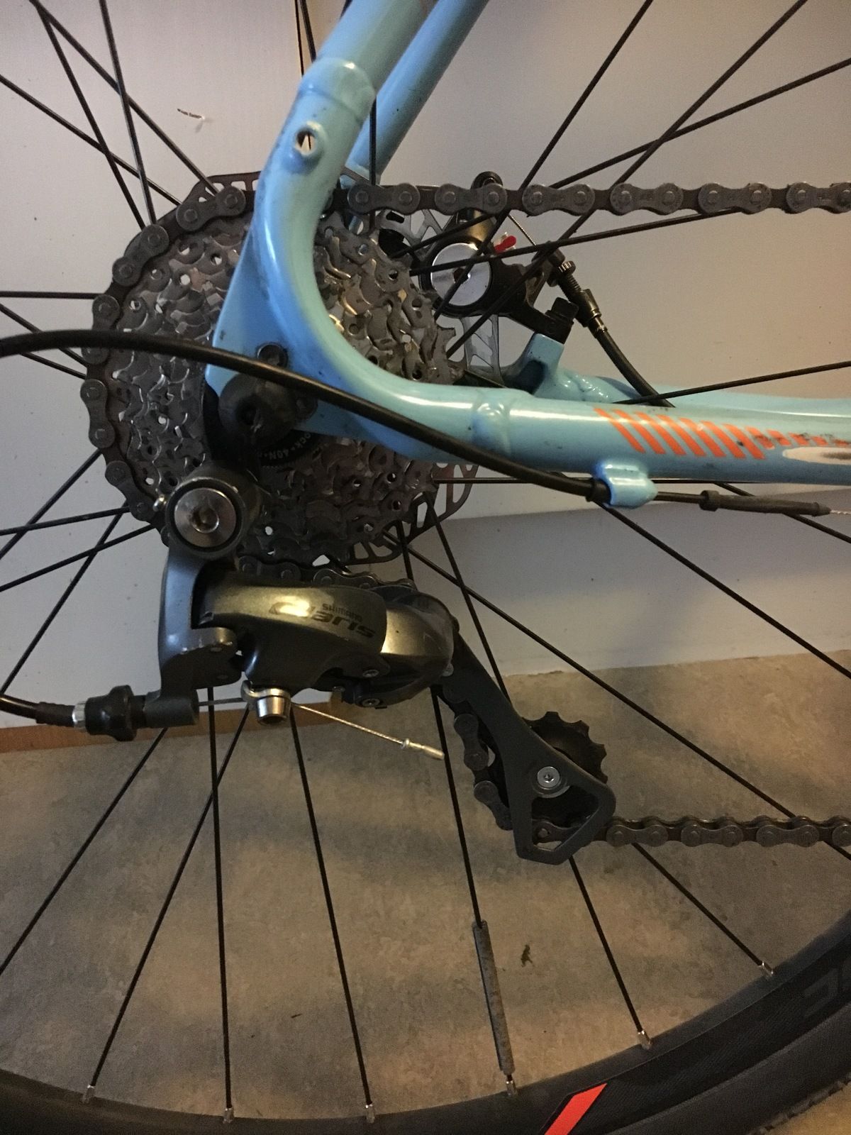

Ny på cykling och ännu nyare på att mecka.
Bytte kedja idag efter 150 mil.
Ska inte nedre delen av bakväxeln peka mer bakåt? Kedjan löper rätt enligt guiderna jag kikat på men den kuggar över ibland och jag blir fundersam att jag ställt till något helt galet :) shimano claris.
För kort kedja?
Mvh //vill mycket
    269.7 KB · Besök: 37
Bytte kedja, har jag gjort rätt?
Det var inget.. Den rör sig ju när man växlar. Ber om ursäkt, rapporterar detta till mod och skruvar fast huvudet igen ;)
