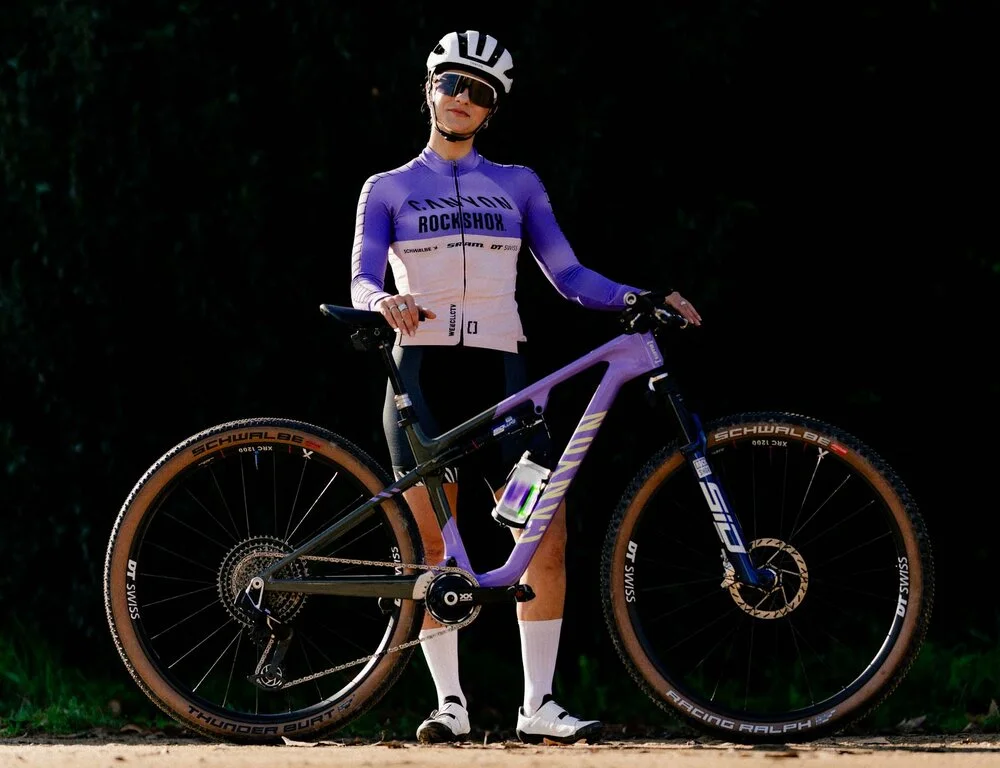

Jag vet inte. Den är inte liten men inte väldigt stor. Hög möjligen men annars fin.
Vill man ha en liten cykel så går det ksnske med small På xc kan man ha lite längre stam.
Men jenny rissveds är 164 och kör enligt google small och det verkar funka hjälpligt.
