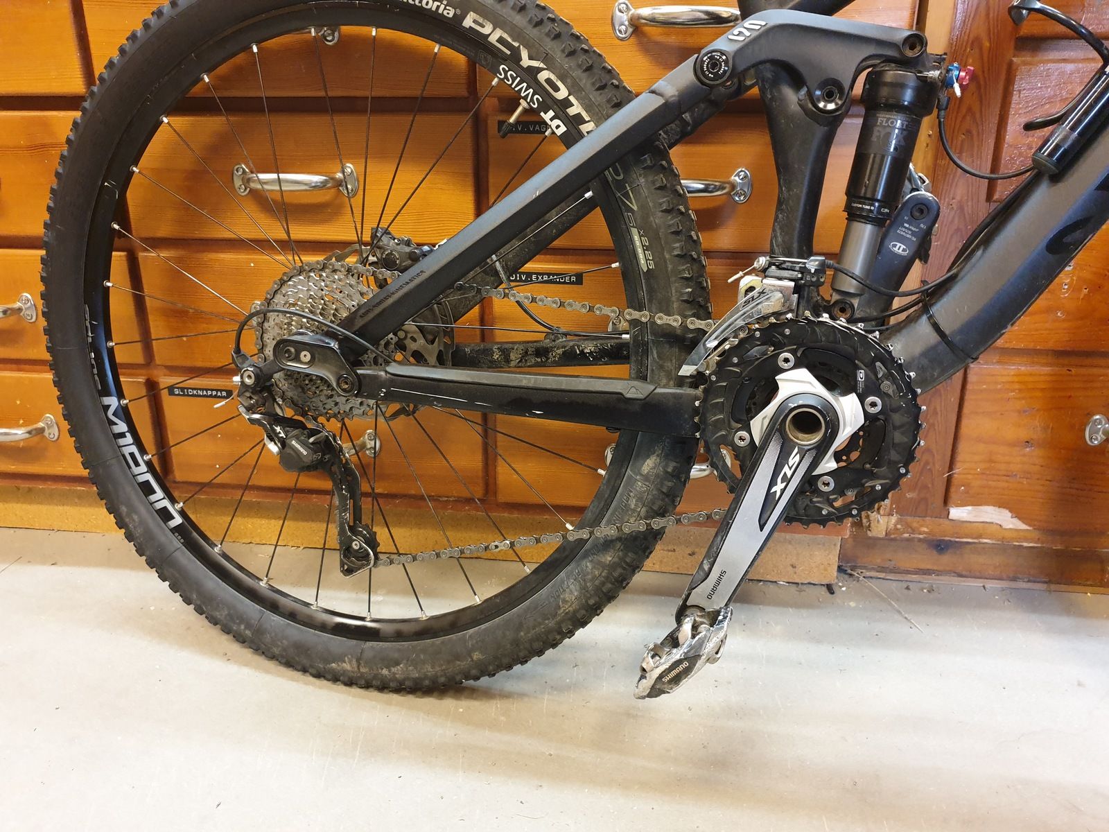

Så här ser det ut:

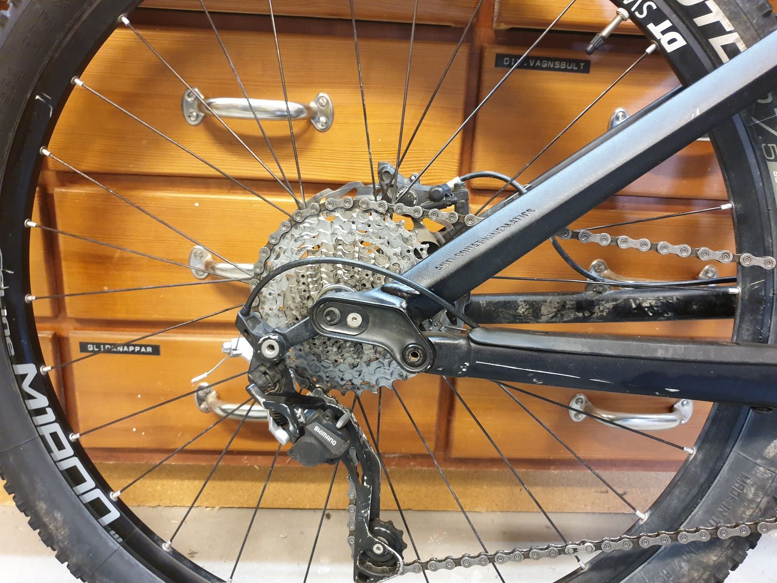

Gissar att det är Shimano direct mount? Så nytt växelöra då som måste vara något jag beställer från Canyon eller?
Faktum är att det är min sambos cykel men det är jag som är mekanikern :-). Hon använder det mesta av omfånget på nuvarande växelsystem (22/30/40, 11-36) så tror inte på någon lösning som drastiskt minskar omfånget som 1x10 och 11-42. Även lite tveksam till 11-50. Jag har själv 10-42 med 30-klinga i fram och tycker att det rätt precis räcker och då är jag starkare (10% skillnad på 11 och 10 som minsta är ändå rätt mycket). Vi kör ganska tekniskt med mycket hyfsat branta klättringar. Men ändå intressant tips med sunrace-kassetten. Hade inte koll på den. Att slippa byta body och komma undan kanske 1500 billigare är förstås inte så dumt. Men skillnaden mot NX är mest pris ändå väl?
Både växelreglage och bakväxel också fått en del smällar och växlar lite sädär därav intresse för byte (har justerat och skruvat isär och grejat en del så det är iaf ingen enkel justeringssak bara).

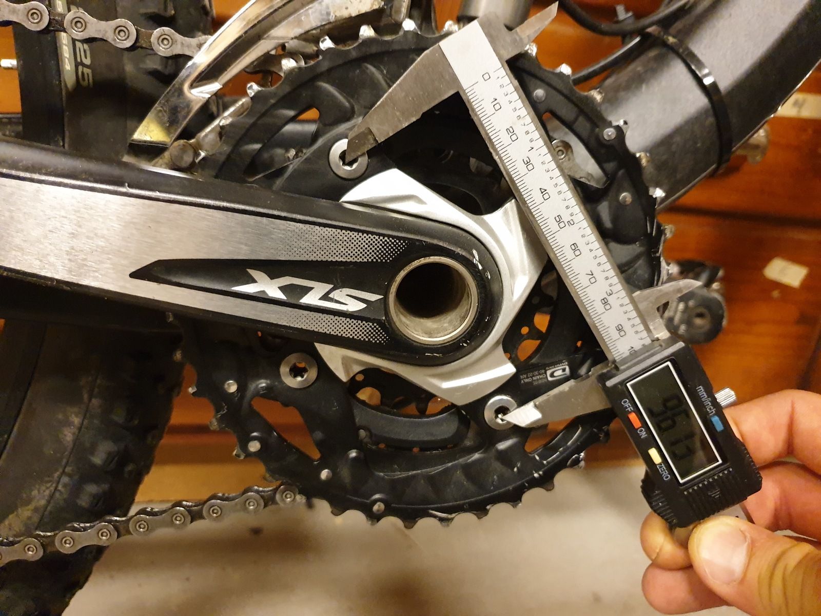

Efter att sökt lite mer såg jag att Garbaruk också har NW-klingor, även ovala, som skulle passa på Shimano 96BCD symmetriskt som även var lite billgare än Wolf tooth. Folk verkar nöjda med Garbaruk också. Så kanske att alternativ 1 ändå ligger bäst till nu. Verkar som det går att göra för runt 360-370 euro. För 100 euro mer får man ett eagle-vevparti och vevlager också. Köra sunrace och gx eagle (behålla HG body) verkar istället spara 100 euro...
Blir kedjelinjen ok om man eftermonterar singelklinga på mittenpositionen på en trippel? Borde ju bli det tycker jag... Så här ser vevpartiet ut:
Behöver man byta klingbultar också om man byter till bara en kling?

Det är DM öra. Du behöver byta öra för att köra Sram bakvxl.
11-50T ger 8,2% större omfång än 10-42T.
10-50T ger 10% större omfång än 11-50T.
10-50T ger 19% större omfång än 10-50T.
Har ni lika eller olika stora hjul? 622x57 mm däck ger 5,5% högre utväxling än 584x57, vilket ungefär motsvarar skillnaden av 2 tänder fram.
90 gram skillnad mellan Sunrace och NX 11-50T är mycket!
Mittenpositionen på SLX veven blir nog bra kedjelinje NW, kortare klingbult kan behövas (alt. kapa ner befintlig klinga till att funka som fyra snygga brickor).
Byta till Eagle DUB vev/lager är också ok. GX Eagle veven är 20 gram lättare än NX Eagle veven (vevparti exkl. klinga alltså). GX klingan i alu (32T) är 65 gram lättare än NX klingan i stål (32T). Om du har för avsikt att använda annan storlek än den 32T klinga som följer med GX/NX vevpartierna, kan man handla smart genom att köpa en billigare men 20 gram tyngre NX-vev (skrota NX fulklingan i stålplåt), och komplettera med en XX1 klinga som är 10 gram lättare än en GX klinga.
Men personligen tror jag att 32T fram passar bra med 11-50T bak på en 27,5" cykel för den typ av cykling som du beskriver.

Ytterligare en fråga: Det verkar bara vara Wolf tooths klinga för den lite udda symmetriska BCD96 som det står att den funkar med Eagle 12-delat ( https://r2-bike.com/WOLFTOOTH-Chainring-BCD-96-SYM-for-Shimano-3-speed-Cranks-30-teeth ). Garbaruks klingor för det bultmönstret står det bara 9 till 11-delat på ( https://r2-bike.com/GARBARUK-Chainr...e-LK-96-mm-Shimano-symmetrisch-30-teeth-black ). Betyder det att Garbaruks inte funkar eller funkar sådär? Om man är hänvisad bara till wolf tooths rätt dyra klingor gör ju också att det känns mindre vettigt att behålla SLX-veven.
Efter lite googlande verkar det som att även One up har klingor för symmetrisk BCD96 men de verkar ha någon slags ovala bulthål för att det ska funka med både BCD 94 och 96... Låter som en rapplig lösning med risk att det börjar glappa.

antar att du redan beställt, men: jag tycker att vevpartiet ser ut som ett slx fc-m670, som har helt vanlig 104bcd https://bike.shimano.com/en-EU/product/component/slx-m670/FC-M670.html
du kanske blandar ihop det med detta fc-m7000-10-3 som har 96bcd symmetrisk https://bike.shimano.com/en-SG/product/component/slx-m7000/FC-M7000-10-3.html
gx-veven inkl medföljande 32t klinga väger 624-639 g (enligt olika vågar på förstasidan av googles bildsök). lite till när det fastnat skit i håligheterna på baksidan av vevarmarna, som shimano hollowtech inte har.
befintlig slx-vev plus 32t kina-klinga väger 595 g + 40 g = 635 g.
om dub-vevlager är hållbarare vet jag inte, men i teorin borde det väl tvärtom gå att göra hållbarare vevlager till 24 mm axel än 28,99 mm.

Håller med om att vevpartiet ser väldigt likt ut det du länkar till fredag, slx fc-m670. Samtidigt har jag svårt att få det till något annat än bcd96.
Verkar som det finns en version med bcd96 också, m672: https://bike.shimano.com/en-EU/product/component/slx-m670/FC-M672.html
Men det är sant att jag redan beställt så detta är väl mest av akademiskt intresse ?. Dock intressant med lite vikter på alternativen.
