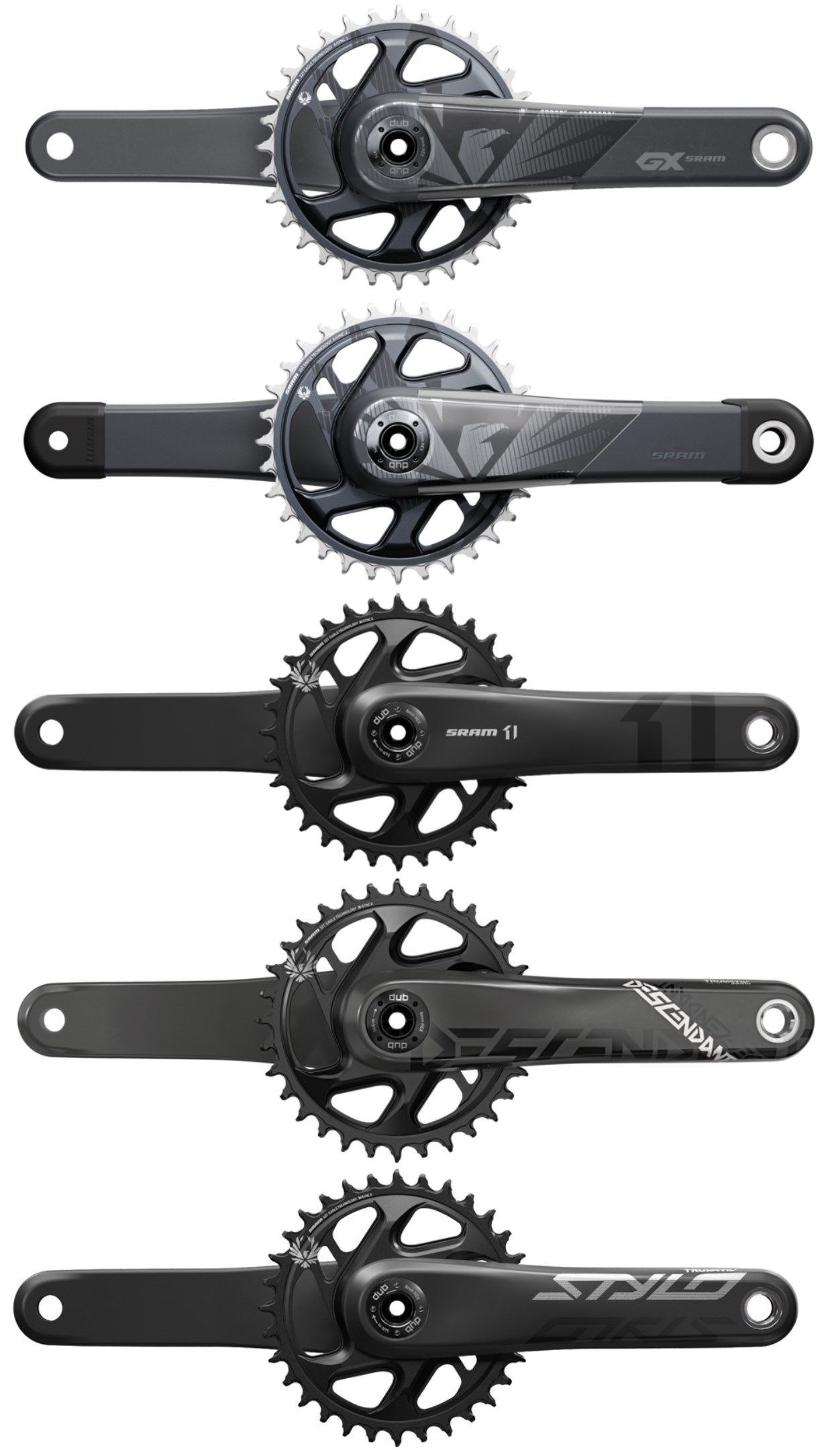

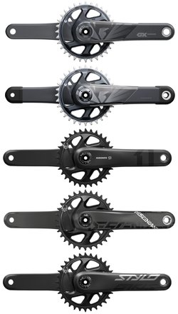

Alright bra bra . Sjysst att dom slänger på det på den billigaste cf varianten
Exakt samma vevar i fem olika "färger", där X1 CF Eagle är färg #2 uppifrån.

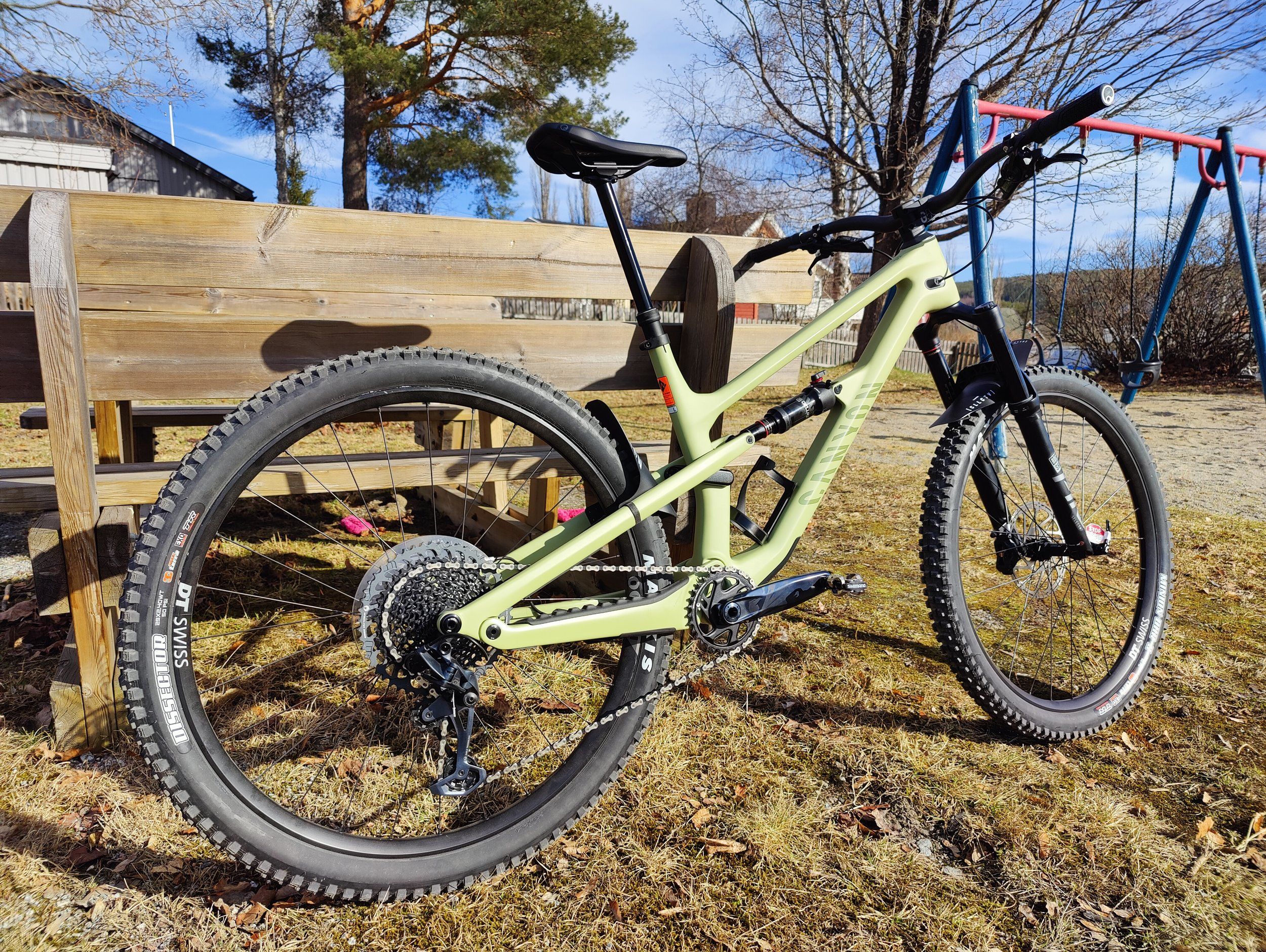

Idag fick jag min (beställde i måndags så det gick rätt snabbt) och hann till och med köra en liten sväng. Lite halvdant förpackad så bakaxeln gjort hål i kartongen och bromsskivan i bakhjulet var 6-7 mm sned. Jag monterade en begagnad skiva så länge, ställde dämparna på 25% sag och testade.
Spontant mycket nöjd, den svarar bra när man trampar till, går att bunnyhoppa med och känns väldigt stabil utför. Den har längre hjulbas än jag är van vid (fick inte plats på mitt thule-ställ) men känns inte speciellt lång när man sitter ner. 180 graderskurvor kräver lite planering för att hålla sig på stigen.
Det jag behöver fixa är andra handtag (dessa var för tunna och hårda), konvertera däcken till tubeless, fixa något lackskydd (rätt ömtålig färg). Inga större grejer, vikten är nätta 15.9 kg (strl xl med pedaler och slangar), blir bra benträning ?

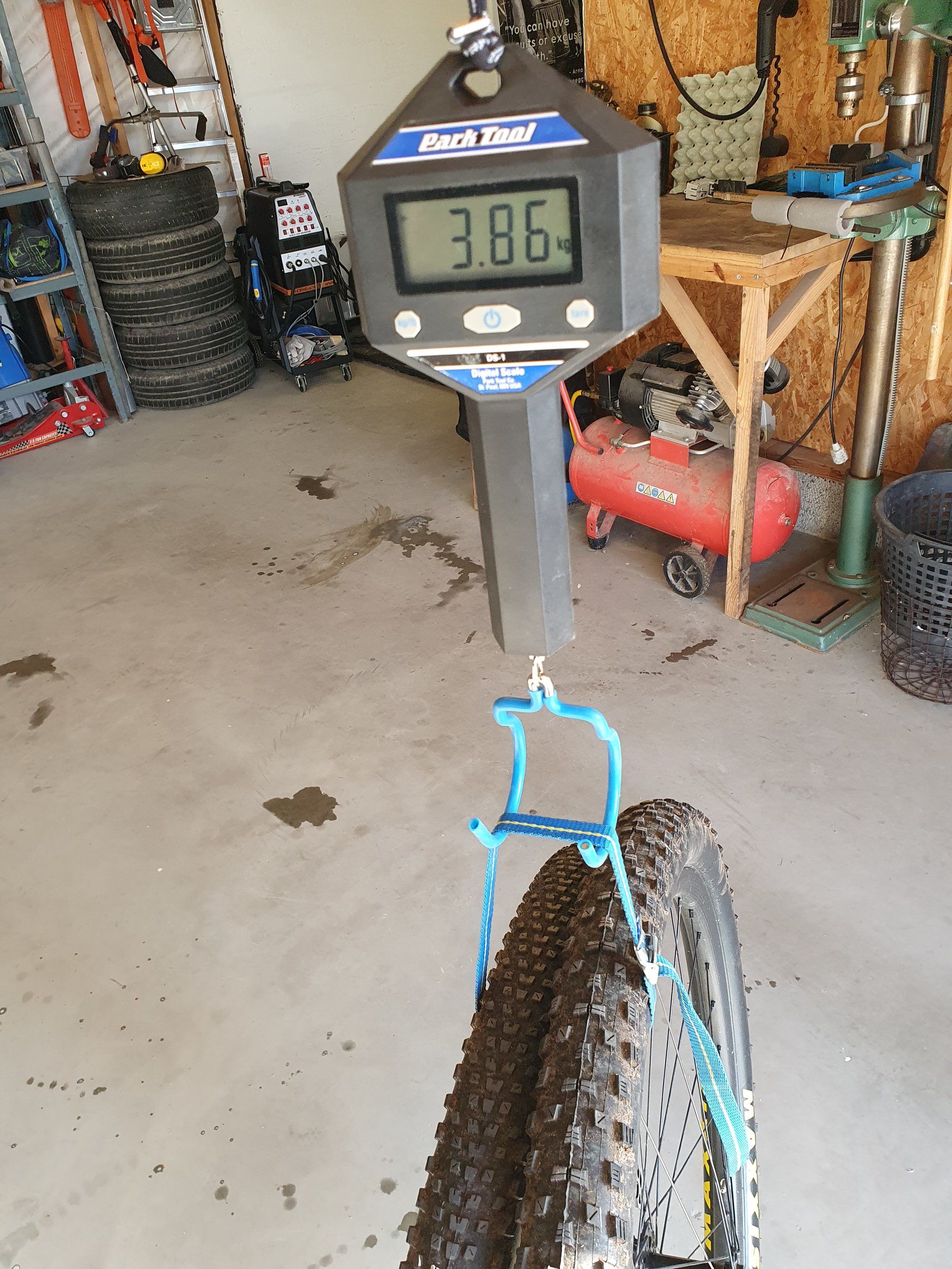

Jag är inte så förvånad över vikten, som sagt är ju all utrustning mer eller mindre enduro-duglig, den kortare slaglängden tjänar man ingen vikt på. Ska man cykla mycket platt stig tror jag ett par lätta hjul hjälper mycket. Jag vägde kompletta hjul (med slang) idag, mer än 1,5kg tyngre än mina inte speciellt lätta xc-hjul med 2.35" däck.
Jag bytte från en cube stereo 150 med coil-gaffel, så ungefär lika tung men med mer fjädring. Jag kom aldrig riktigt överens med den, kändes som att jag bara åkte med och inte hade någon koll på underlaget. Eftersom jag cyklar utför för att ha kul och bli bättre på utförsåkning med xc-hojen passar spectral 125 mig bra, den beter sig ungefär som min epic evo, man kan inte bara köra rakt fram genom stenarna utan får jobba med att vara lätt i kroppen, men cykeln havererar inte när man klantar sig (som xc-hojen gör).
