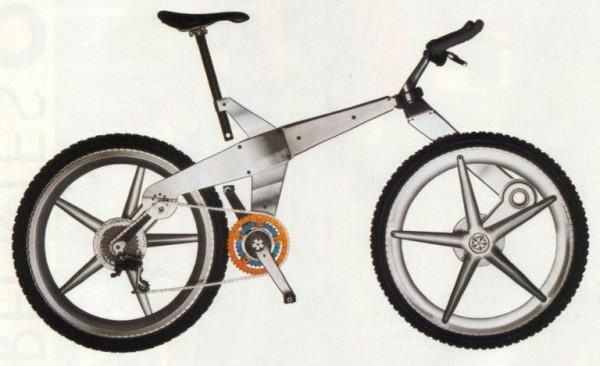

Har en polare som är lite sugen på att fräsa en ram helt i alu, han har tillgång till fräna program och stora maskiner... ramlade över en bild på instagram på en i fräst alu. Men vad tror ni? Det skulle onekligen vara jäkligt ballt men jag har inte så stora erfarenheter av alla vinklar, mått osv.. man kanske skulle "sno" måtten från en cykel som verkar vettig och utgå från deras vinklar och geo
    13.8 KB · Besök: 96

Den ramen kommer ju väga typ 10kg?
Men om det kvittar så är det ju bara att knycka en schysst geometri och glädje-CAD:a för glatta livet.
