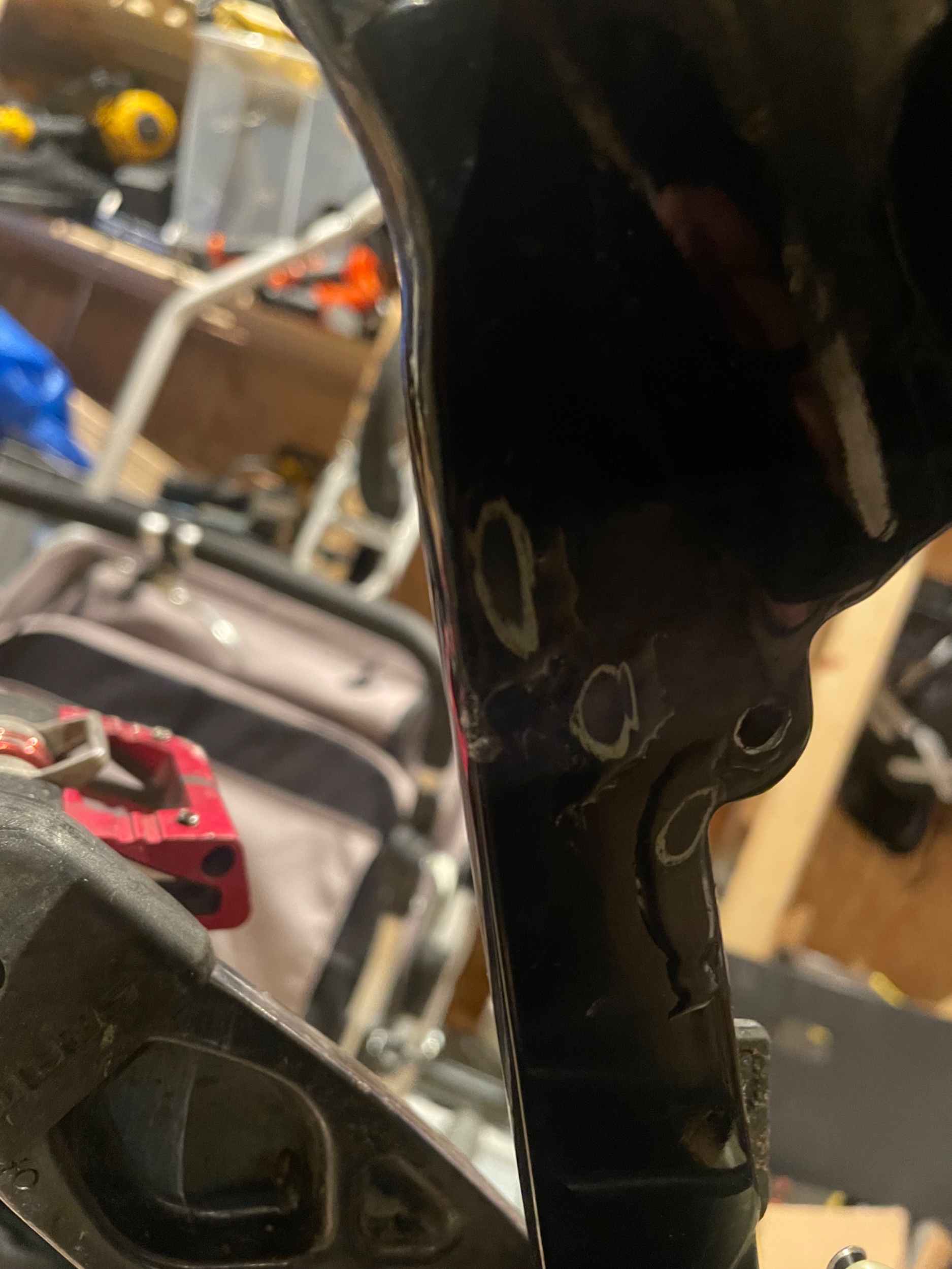

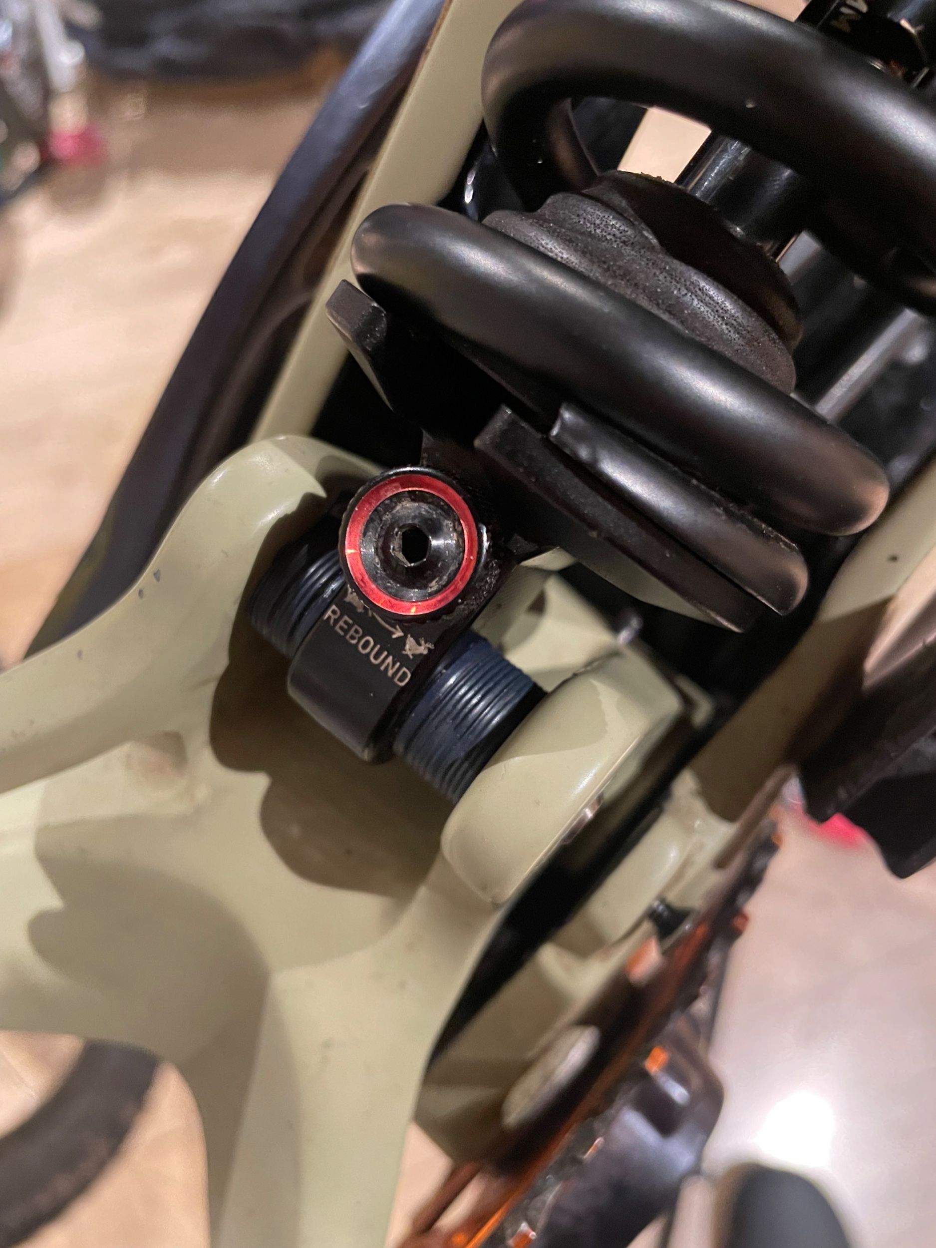

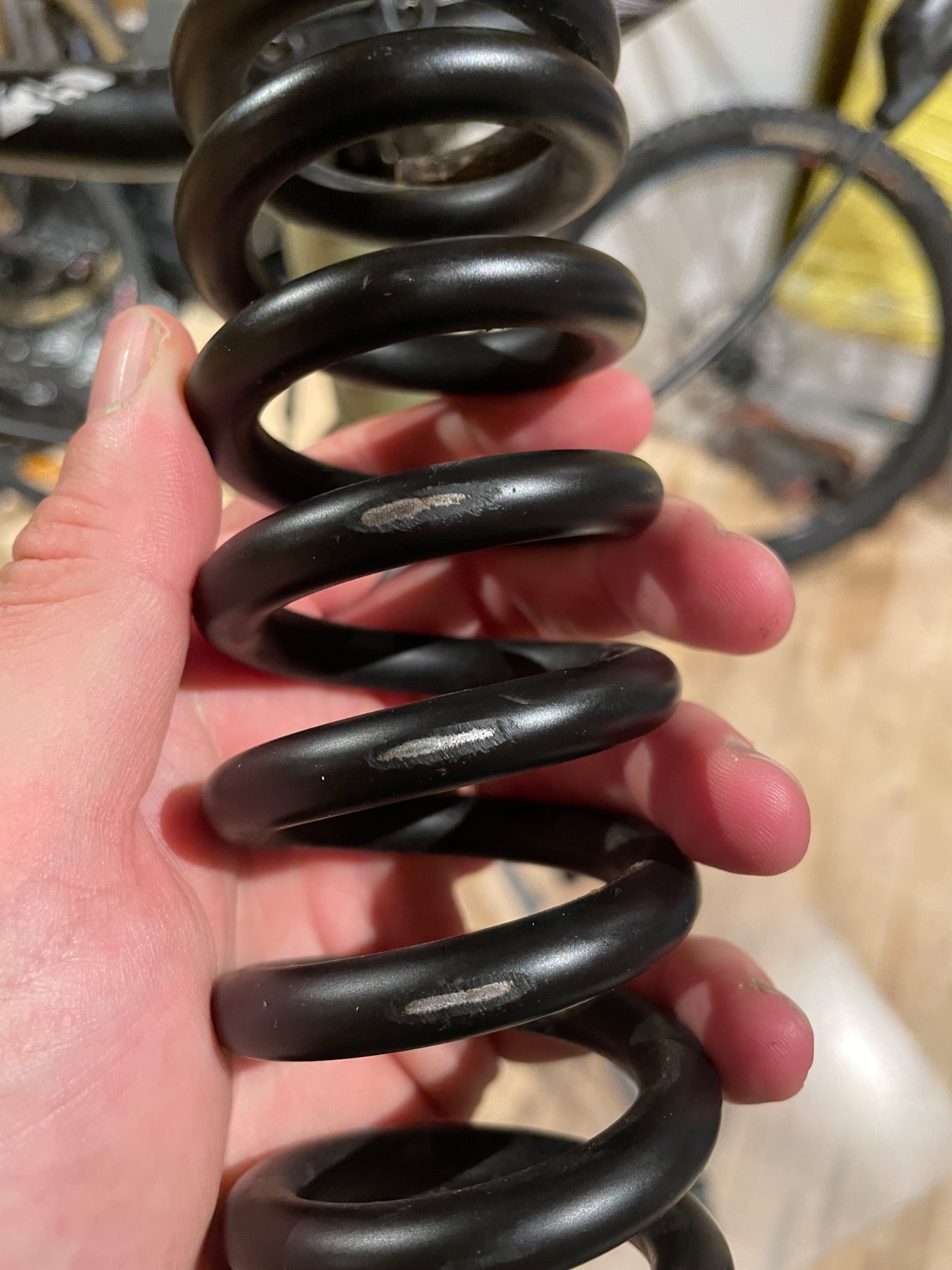

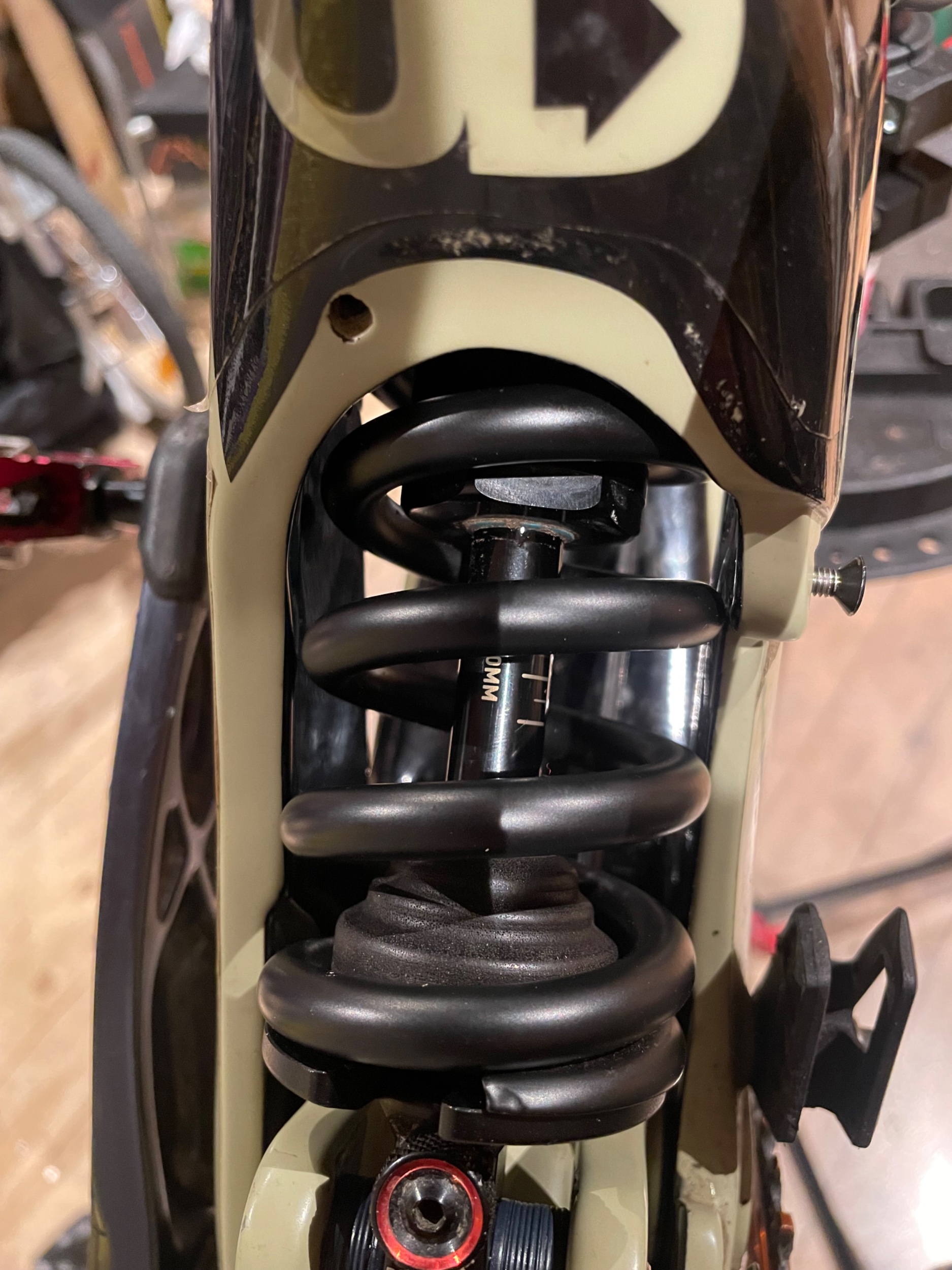

Jag har en Lapierre spicy i kolfiber, inför säsongen monterade jag rockshox coildämpare. Nu när jag plockar isär för service så ser jag att själva fjädern har skavt i ramen. Samma cykel säljs med samma dämpare ny så tänker att det ska gå? Frågan är kan jag ha gjort något fel vid montering?

Bild på eländet så finns det säkert nån som kan ge dig ett svar….
Coil tar i ram
Har lagt på lite epoxy nu, inte det snyggaste…
Jag har även beställt en annan typ av bussning en den från enduro bearings nertill.
Kan det vara så att den flexar? Eller är det helt enkelt för tajt? När fjädern komprimerar borde den bli bredare, eller?

Ingen erfarenheter själva, men det förvånar mig, tyvärr, inte. En i var ungdomsgruppen kör en Spicy i kolfiber och på den tar bakdäcket i sadelröret. Cykeln är helt standard med originaldäck.

Rockshox fjädrarna har ganska stor ytterdiameter. Kolla om inte t.ex MRP SL eller EXT fjädrarna har mindre ytterdiameter. Tror båda dom är 38mm invändigt och passar på RS dämpare. Kan säkert finnas andra märken som passar också.

Det räcker att du får lera, dy, grus osv. där emellan. Verkar dock vara onödigt tajt mellan ramen och fjädern. Som ovan sägs det kan finnas andra fjädrar med mindre dimension och sen kan du klistra på lite skyddstejp på ramen som offerlager som måste bytas/kompletteras i jämna mellanrum.

Fjäder böjer sig åt sidan en del, lätt upp till 4mm. Du kanske hittar ngn dämpare med en fjäder med mindre diametern men när jag tittar på bilden tror jag att tyvärr är det kört. Det borde vara minst 6-7mm fritt mellan fjäder och ramen. Unna dig en fin luft bakdämparn istället.

Sjukt ändå. Men visst en fjäder med mindre ytterdiameter kommer ju göra mer plats men jag skulle inte känna mig trygg ändå.
Förutom att själva fjädern böjer sig, blir det lite sidoflex på länkage.
Gäller garanti på den fortfarande? Det är ju uppenbar design/tillverkningsfel.
Det vore godtyckligt från dem att åtminstone leverera en luftdämparn. Skulle dem trixa, lan man hävda att det kanske blev en strukturell skada och de borde kolla det

Tyvärr ingen garanti då jag köpt cykeln begagnat. Har en luftdämpare, men gilllade verkligen känslan med fjäder. Trist. Tack för all input. Inser nog själv också att det är för tajt. Mailat LP serienummer och frågat om ramen kan ta min coildämpare, mest för att jag är nyfiken på deras svar…
