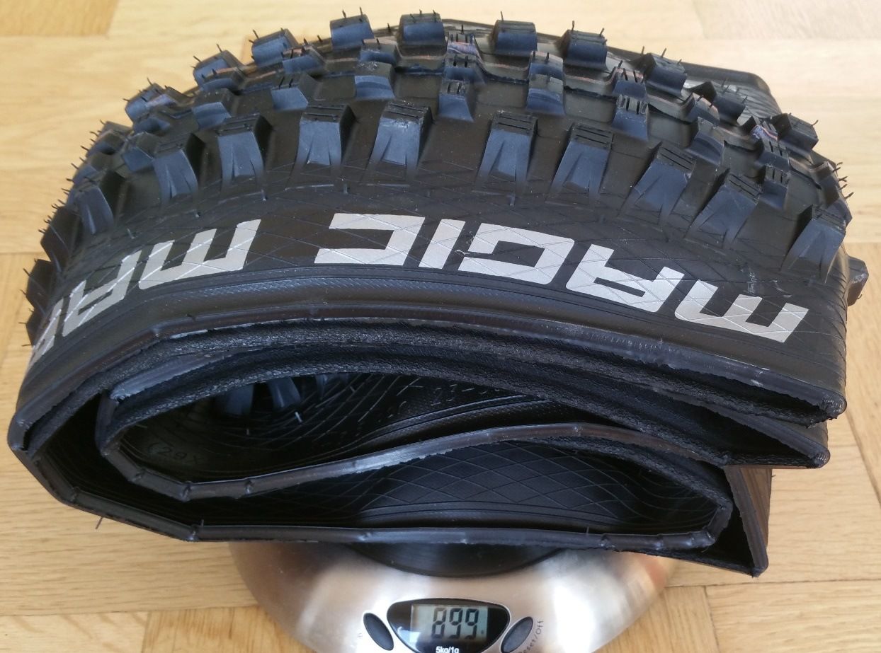

Fick fö just hem ett Magic Mary Evo Snake AddixSoft 29x2.35" som skall tjänstgöra som nytt framdäck på Hightowern. Fortsatt Nobby Nic Evo Snake 29x2,35" bak på Hightowern. Flyttar NN framdäcket till Sparken som får RoRo Evo Snake 29x2,25" framdäcket flyttat bak. Gamla RoRo bakdäcket går till återvinningen. Mycket nu... ;)
#såsduell
    159.1 KB · Besök: 114
