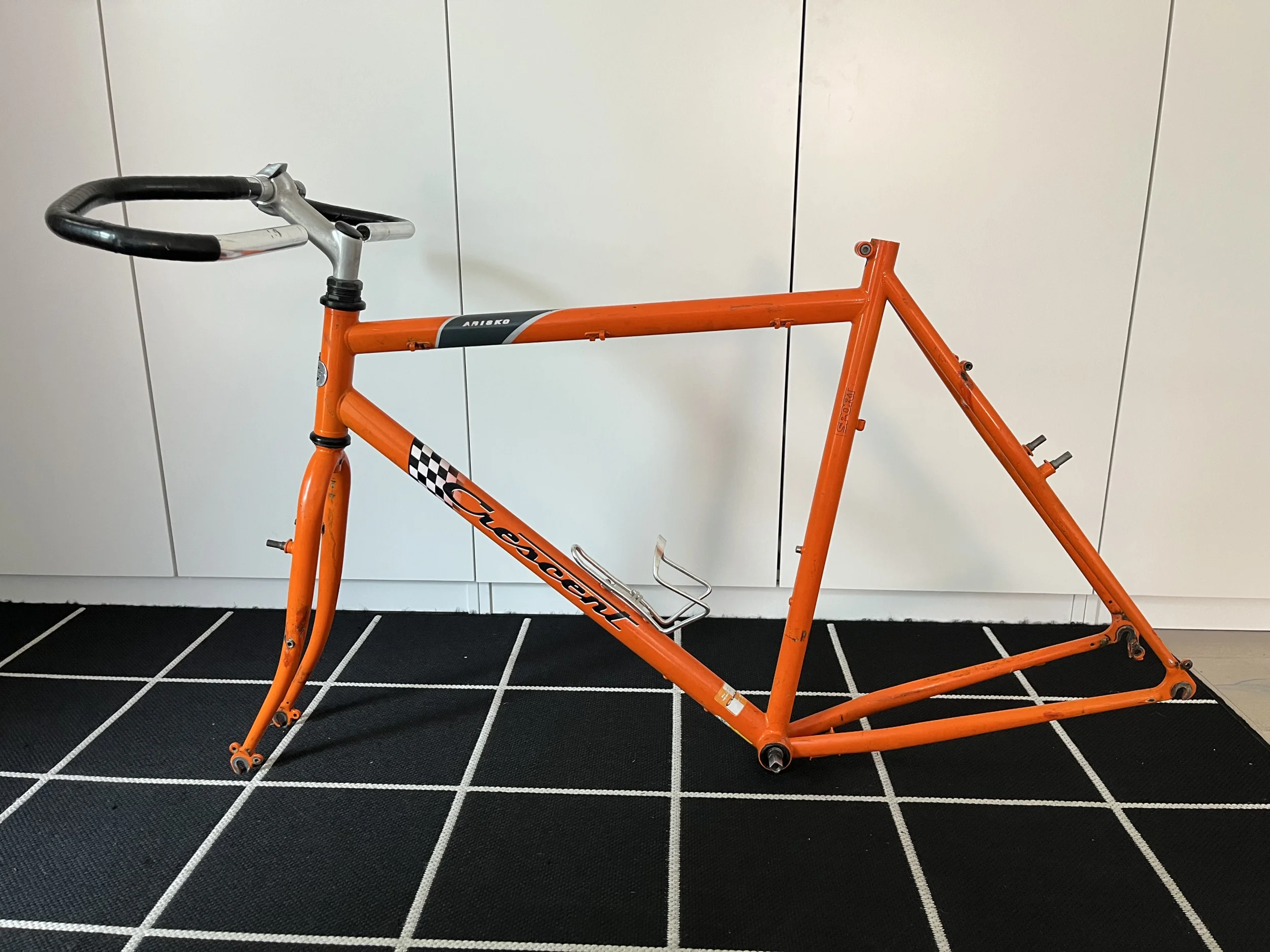

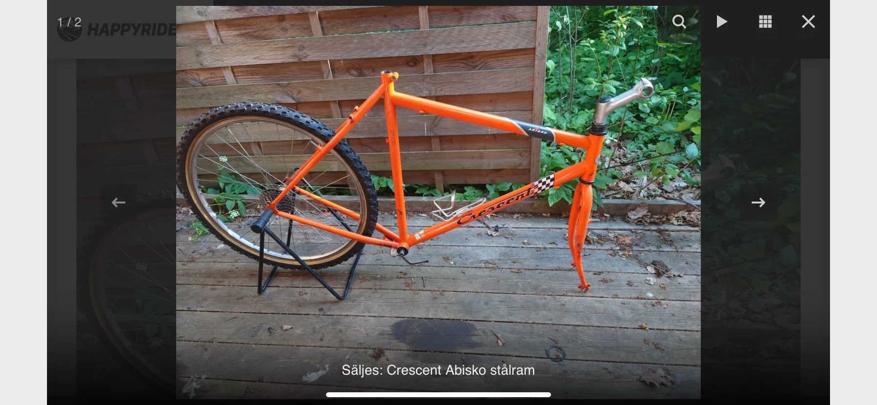

Jag har ropat in en stor attans Crescent Abisko ram och gaffel på K&S. Den vilar ännu i @PeeGee :s trygga famn - tack för upphämtning och förvaring! - och jag har inte sett den i verkliga livet ännu, men sådana petitesser får man inte låta hindra en att vika ut projektet på Happy, eller hur?
Ni andra stolta Abisko-kännare, @Longcage-calle med flera, vad har ni att säga om modellen? Tips kring bygget?
Min verkar inte vara modellen med Columbus-rör. Tråkigt ur blingsynpunkt men förmodligen ovidkommande vad ren användbarhet beträffar.
Om jag har några lösa tankar kring de lösa byggplanerna så är det att bygga upp den som en komfortgruspappacykel snarare än långfärdslok, med så breda däck som möjligt, upprätt (Jones-?)styre, pakethållare och skärmar. Huvudsakligen med delar som jag har på hyllan och på ett och annat Miyata-bygge som inte används så flitigt.
Bilder kommer så fort jag har cykeln inom räckhåll. Till dess, ös på med era innersta tankar kring Abisko:n!

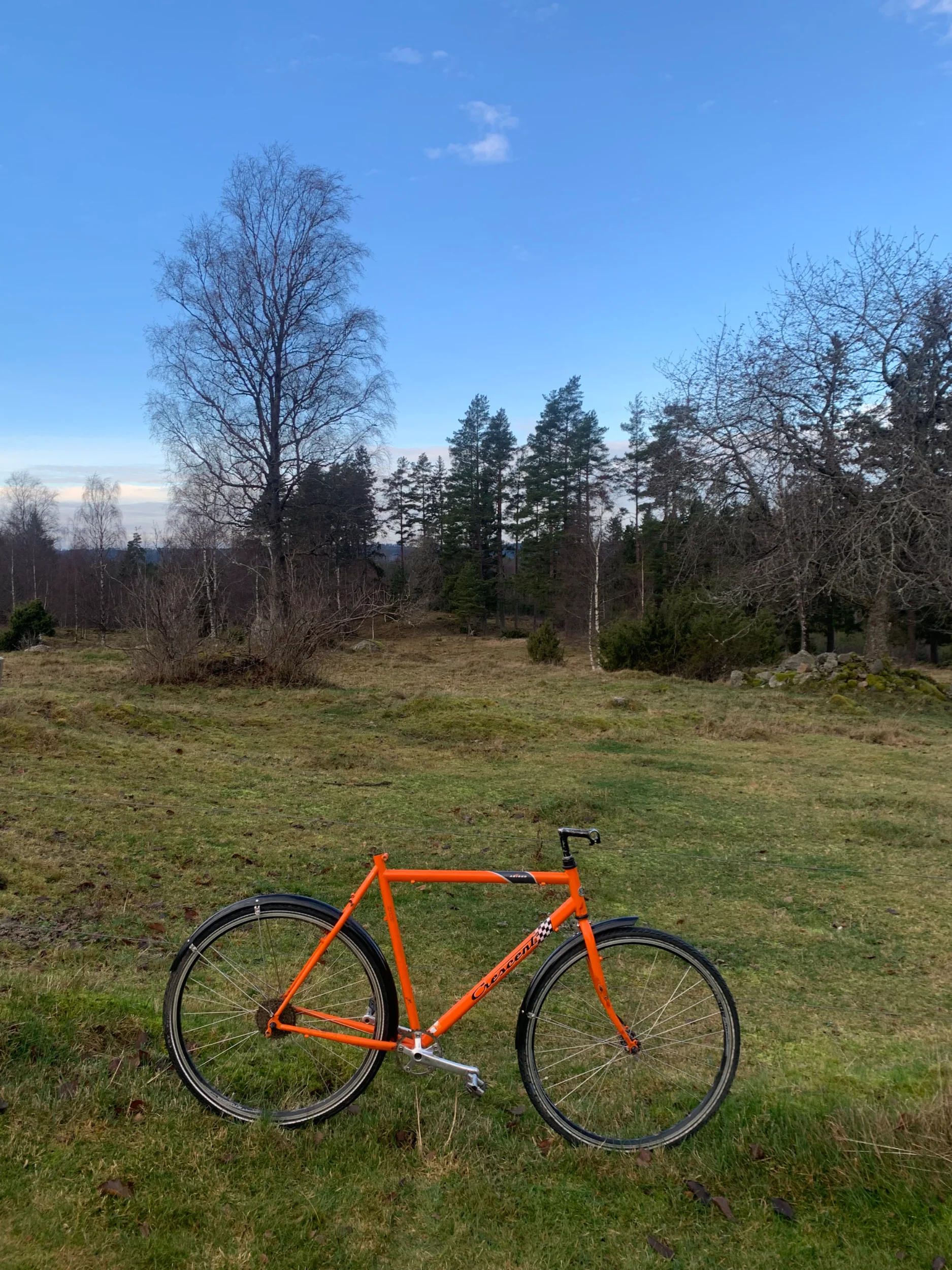

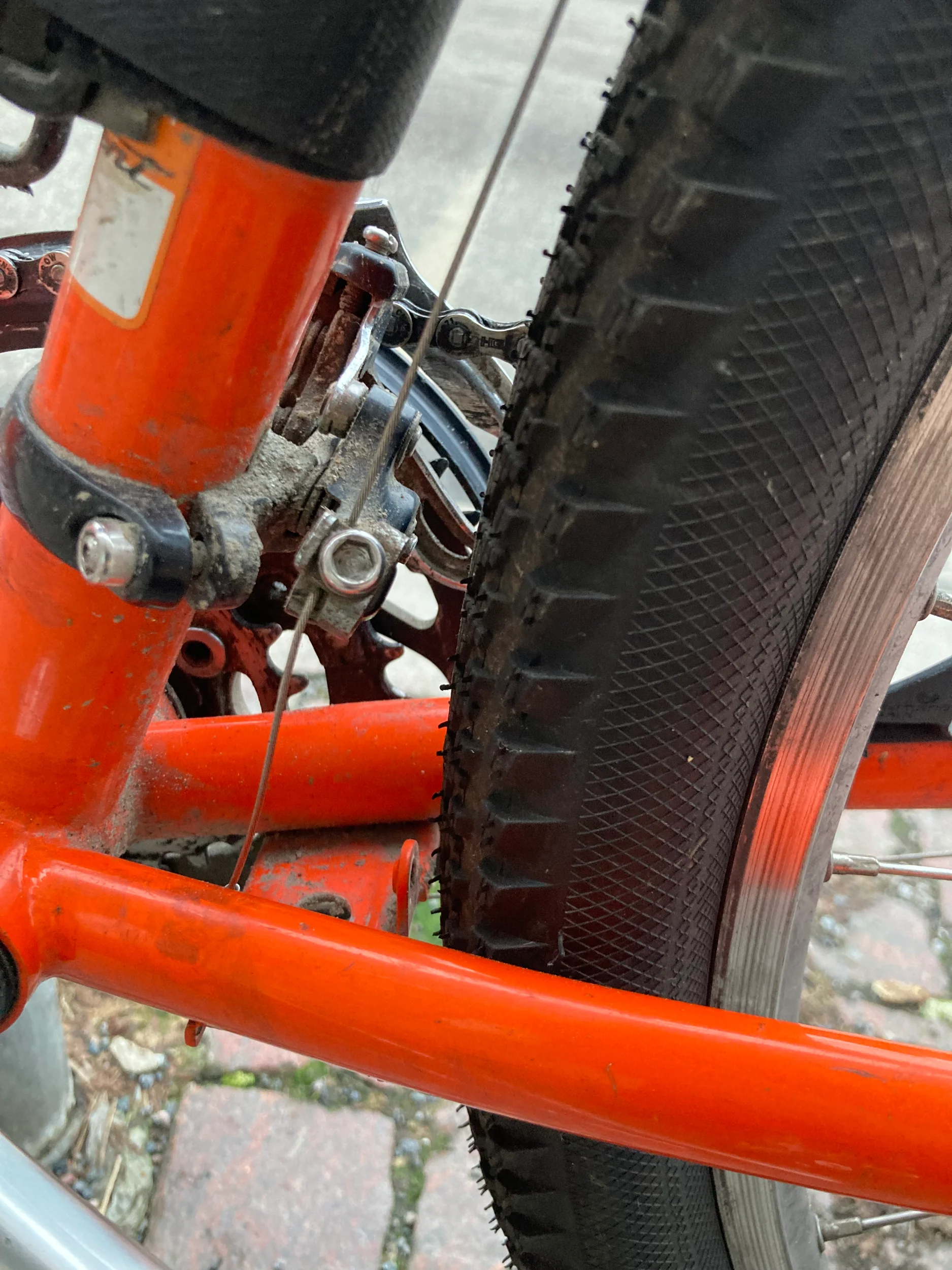

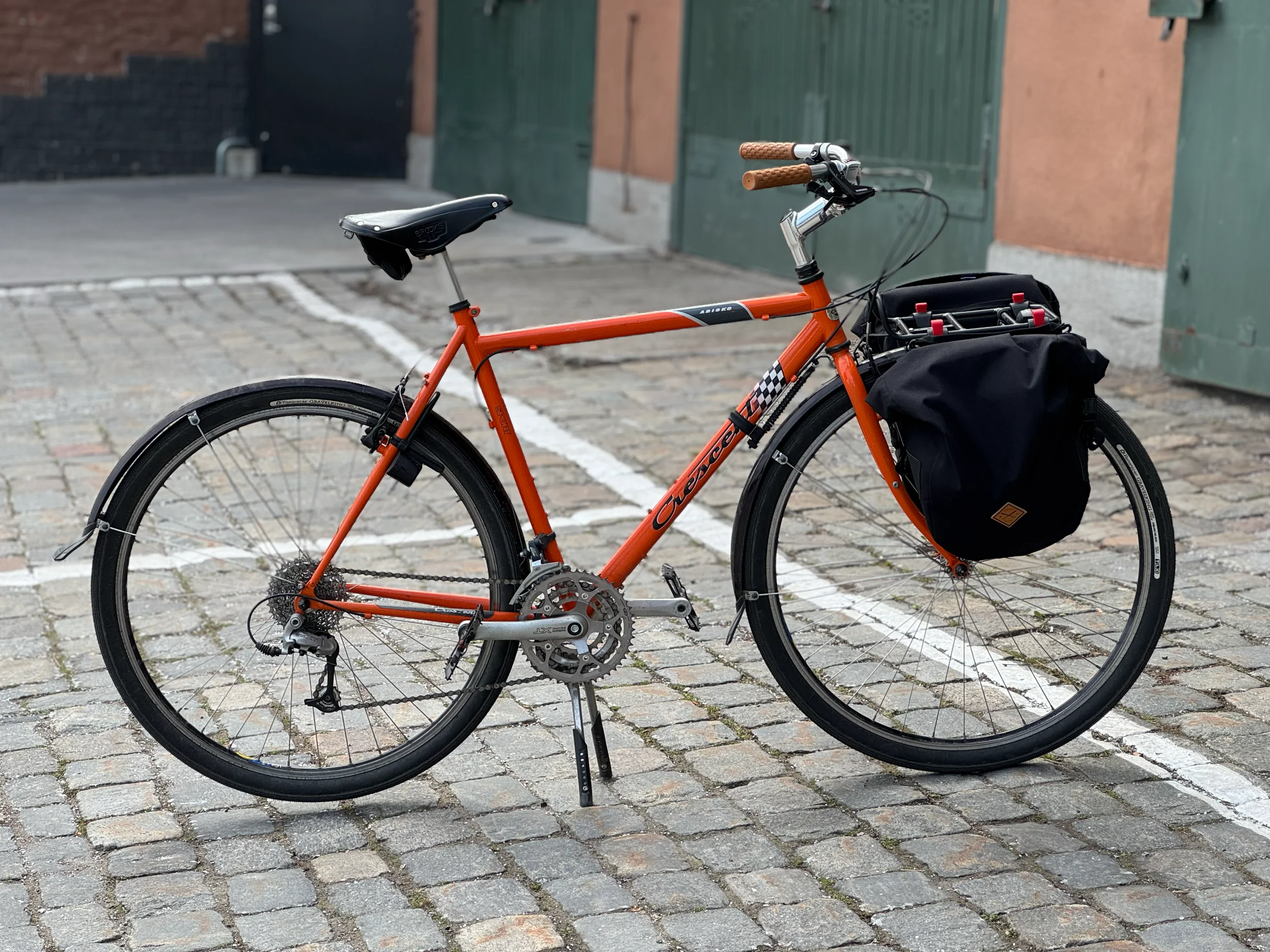

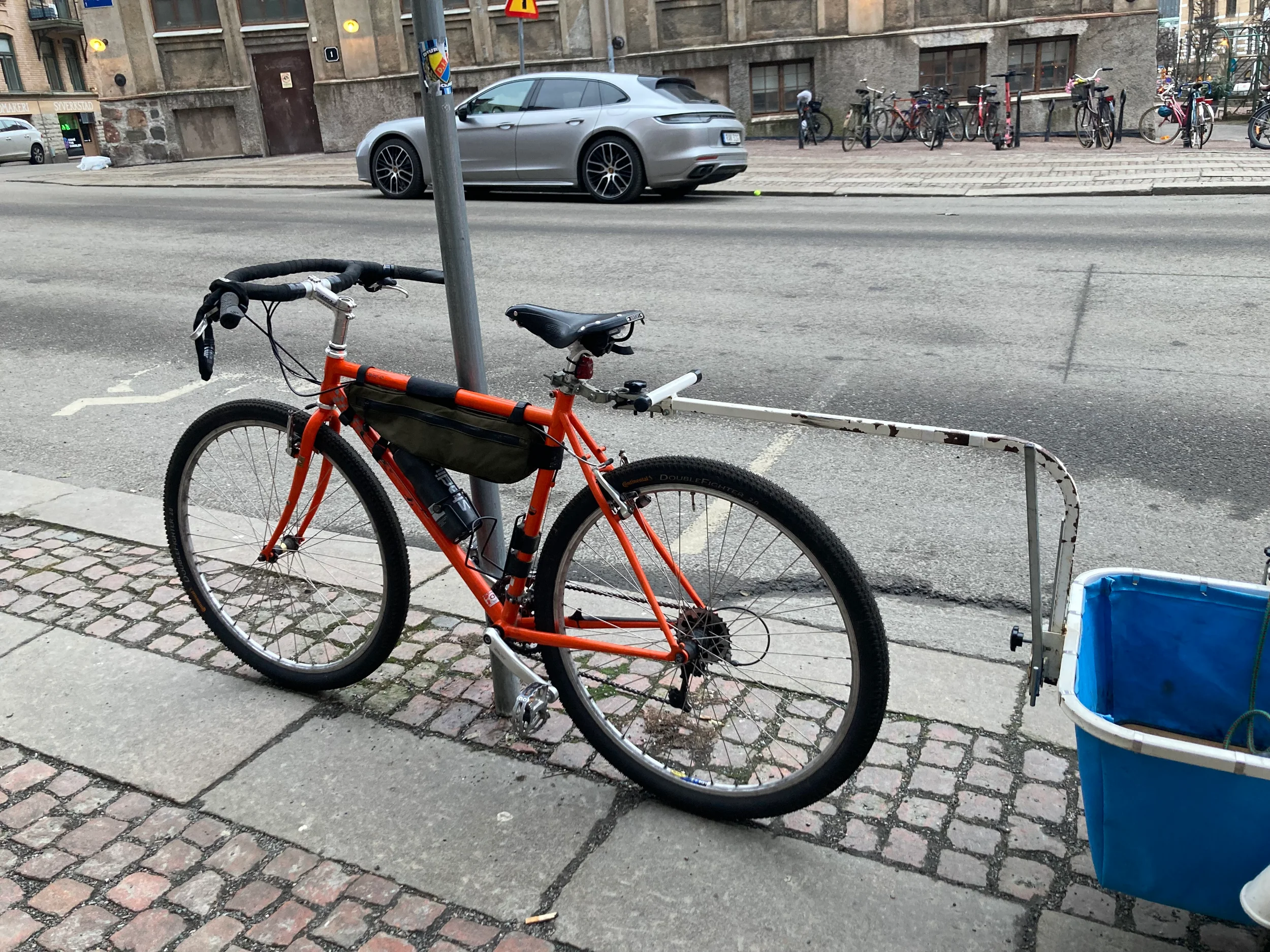

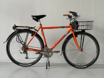

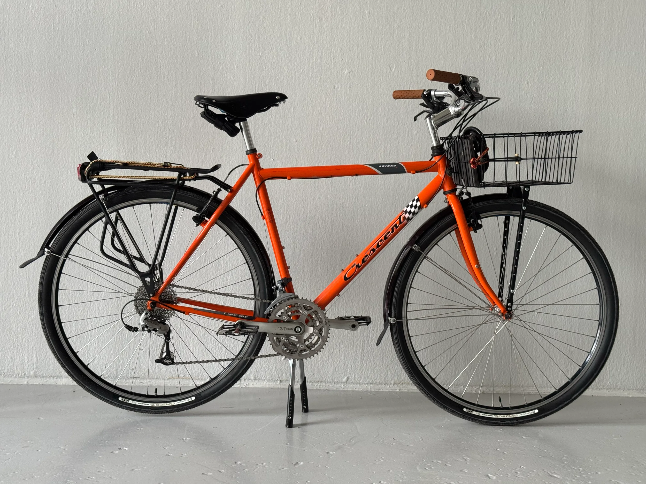

Här är min Abisko som jag fixade till i vintras. Hjul, stänkskärmar och drivlina är original. Bekväm med nytt upprätt styre, centralstöd, 45 mm däck, ramlås och stor cykelkorg. Jag har storleken mindre än din, 55 cm. Du är inte intresserad av ett byte, jag upplever min som lite, lite för liten.
Snyggt bygge! Det är i grova drag någonting sådant jag siktar på med min också.
Tyvärr är 55 cm för litet även för mig, även om 60 blir i största laget. Men vi får se hur den passar när jag väl får hem och bygger ihop den.

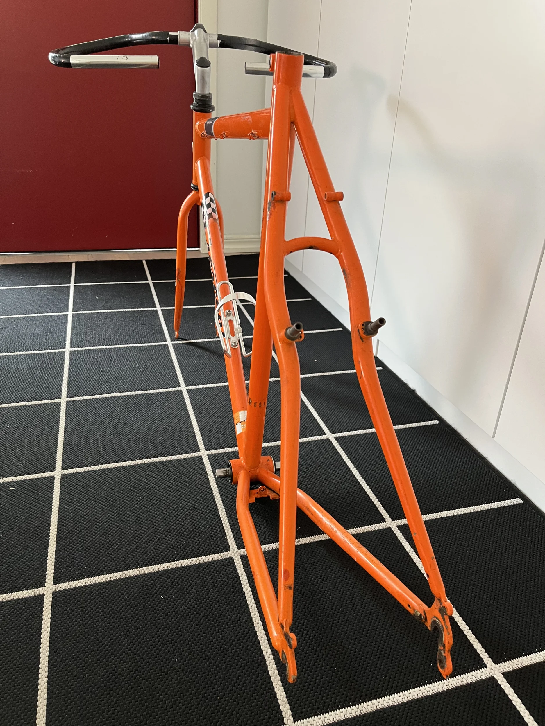

Den gode @PeeGee har ännu inte blivit befriad från Abisko-ramen, men jag undrar om inte en skiss börjar ta form för hur cykeln skulle kunna bli.
DH-3N72 dynamonav fram och Deore 610 bak, båda i 36h, ev. med Ryde Sputnik-fälgar.

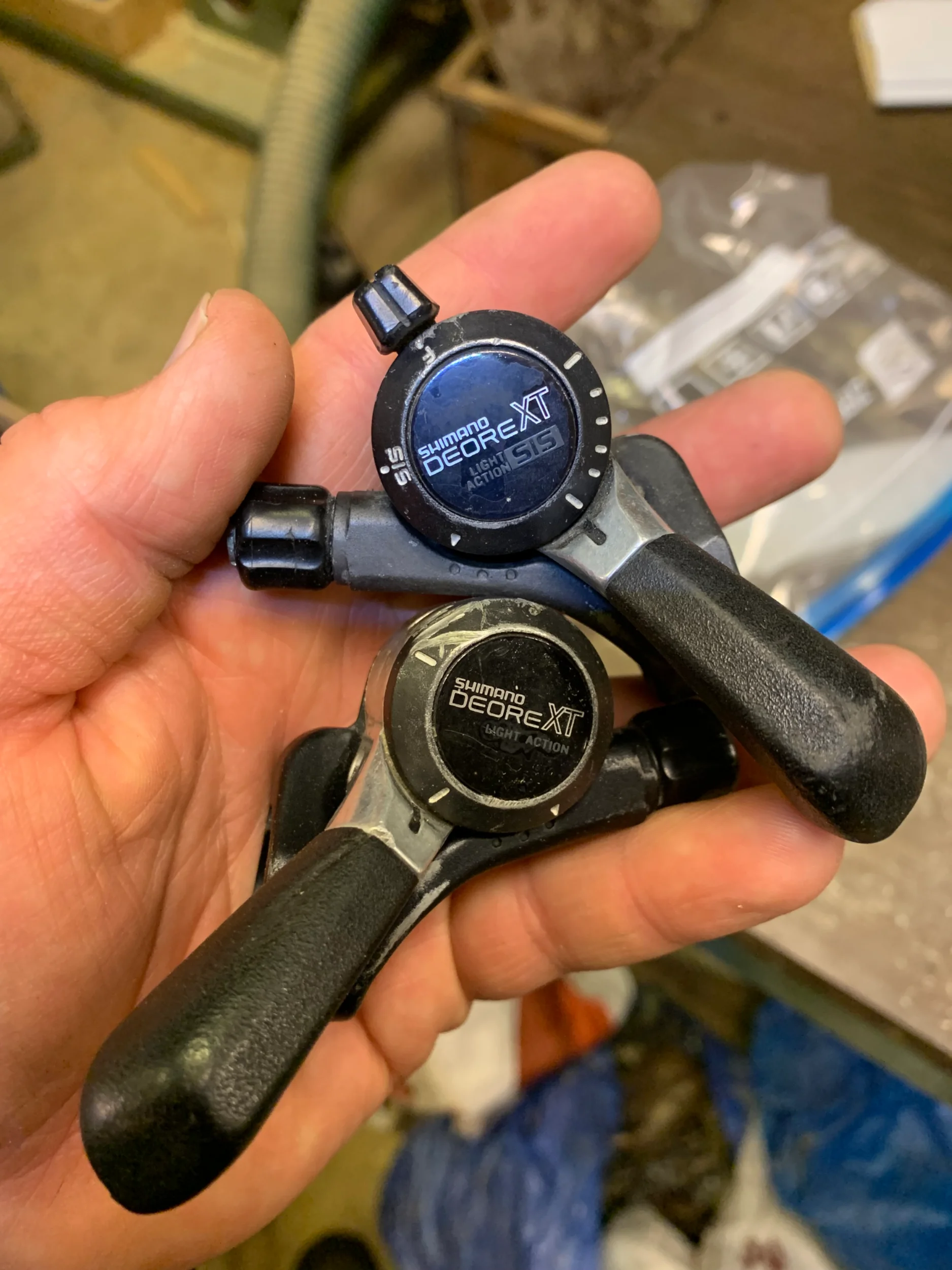

Växelreglage XT-tummisar.
Bromshandtag XT STI-reglage med växelbulorna bortplockade.
Skärmar SKS plastix från en i Miyatatråden redan vederbörligen bespottad alu-hybrid som jag förbarmade mig över åt en granne.
Lysen har jag inga liggande, men B&M IQ-XS och lämplig slimmad B&M baklampa. Det känns, ihop med DH-3N72, svårslaget om man väger pris mot prestanda.
Vi börjar så. Planerna kan ändra sig både en och två gånger till innan de handfasta byggena påbörjas.

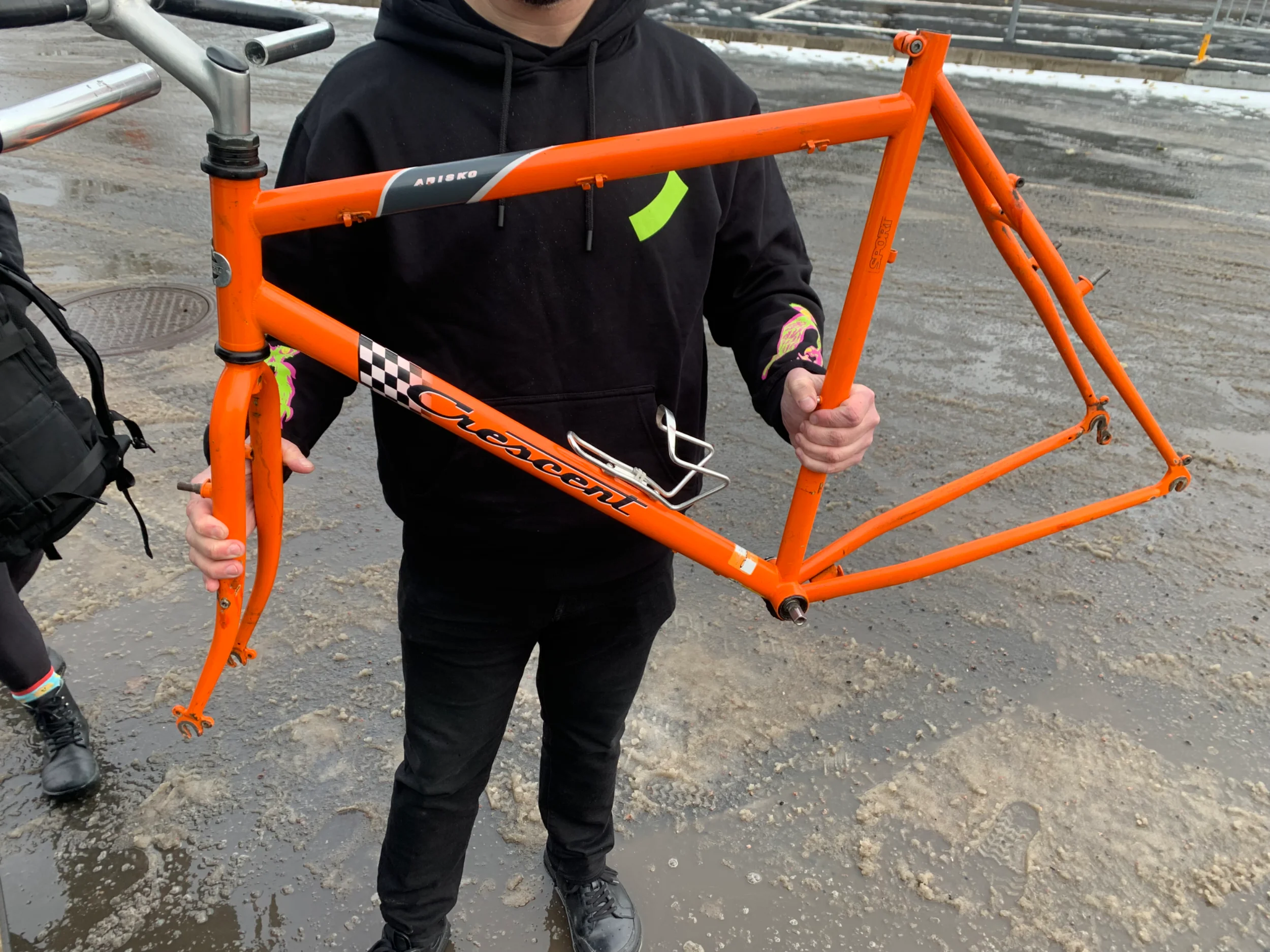

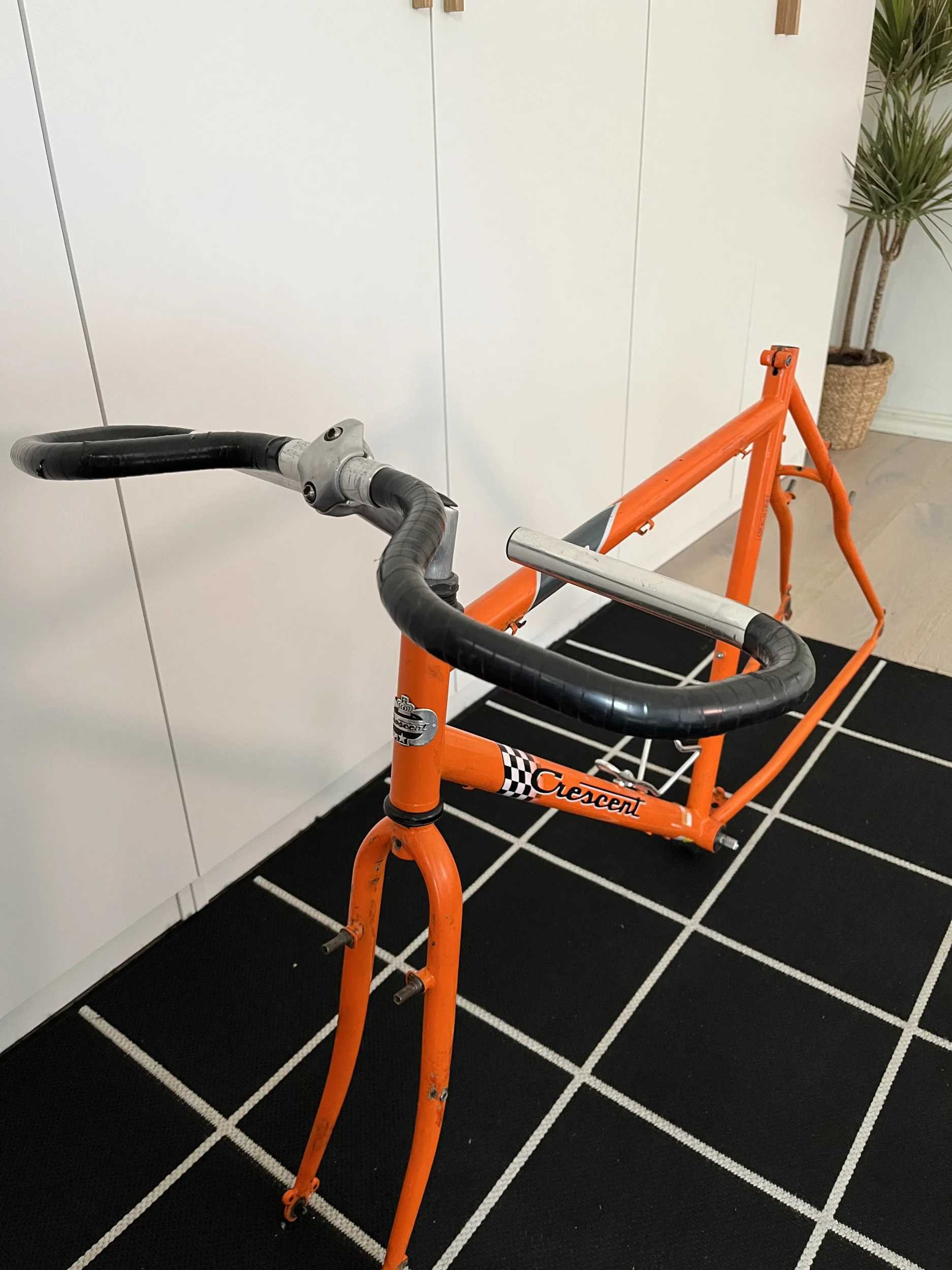

Ramen är överlämnad, och jäklar i min lilla låda om den inte ser kanon ut.
Stort tack till alla som har hjälpt till, @Rickirick, @PeeGee och @unsuspected. Som ett tecken på min uppskattning har jag skickat en slant till Reportrar Utan Gränser. Er oegennyttiga hjälpsamhet och ert tålamod är baskemej något vackert.
Skicka gärna pengar till anhörigföreningen för cykel-hoarders, de gör ett jätteviktigt arbete.
PS. Slutligen, Den Stora Frågan. OLD bak är 135 mm. Det innebär att det luktar Deore FH-T610.

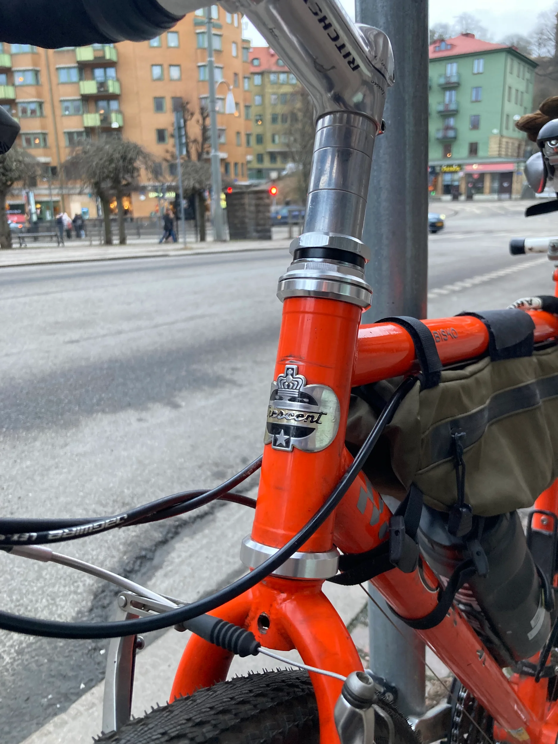

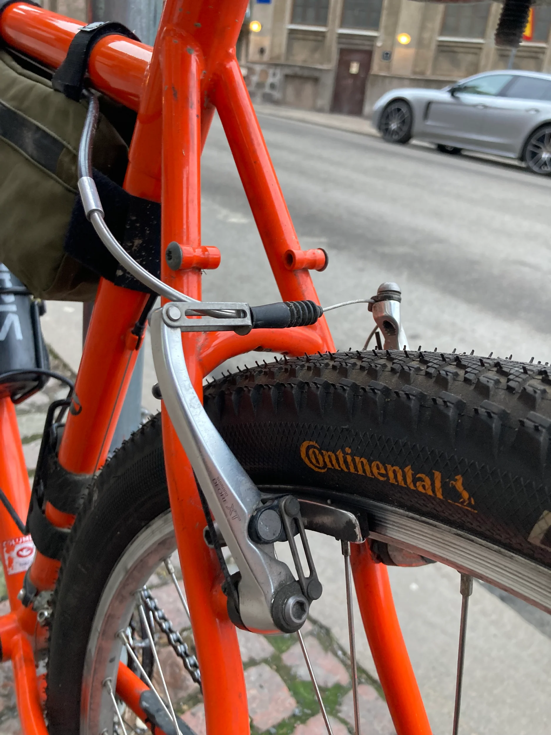

fan har helt missat dina fina tråd här! allt jag kan säga är att näst det überpraktiska original butterflystyret så tror jag Jones kvalar in bland de bästa. ÄLSKAR möjligheten till aero (äro?) position med händerna runt främsta lillbågen.

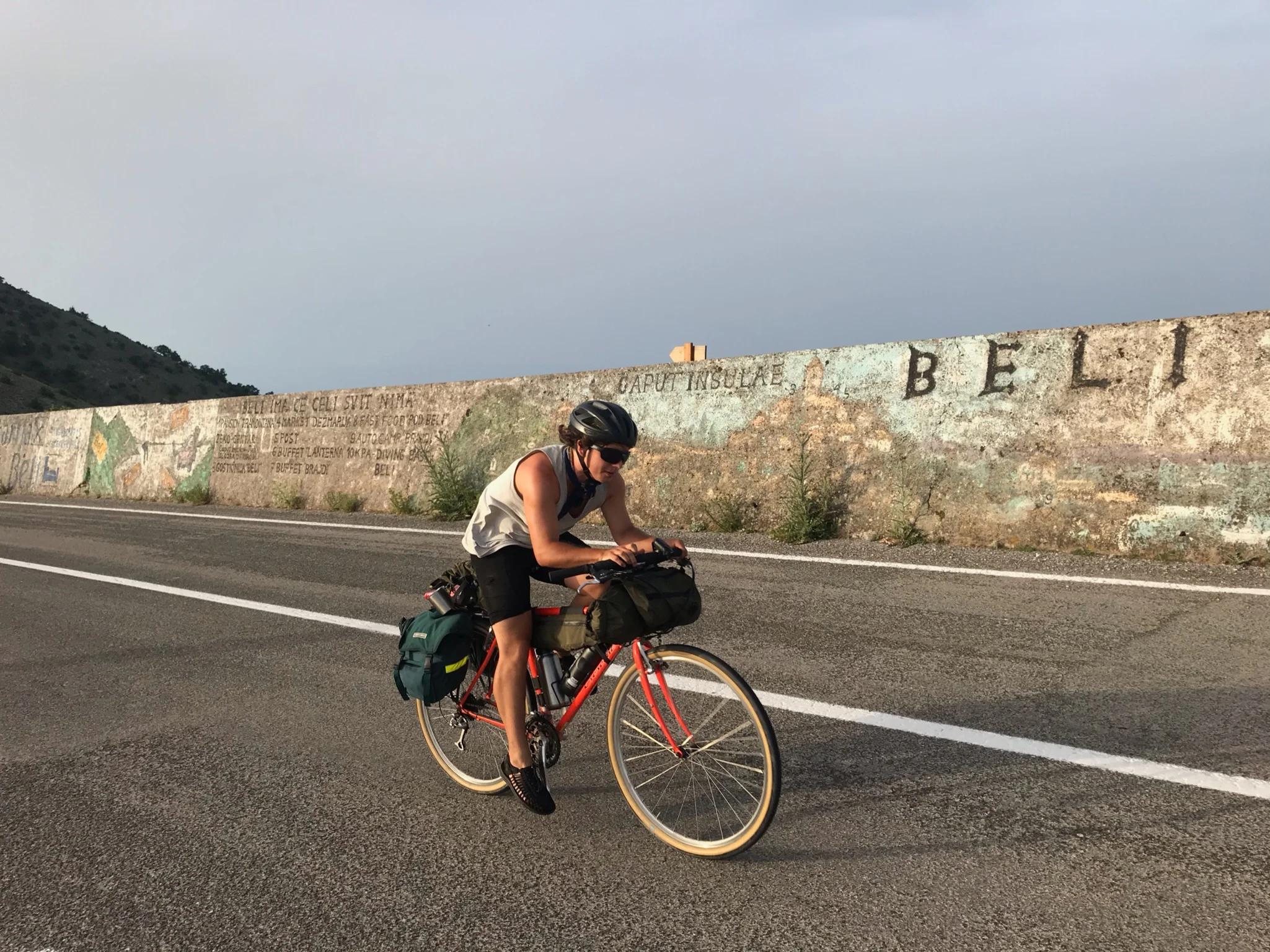

Skickar med ett potpurri av olika bilder för inspiration, sorry för svettiga linnebilder. Nu senast kör jag bikepackingsetup med 50mm halvmönstrade däck men den gjorde sig även jäkligt fint med RH-däcken jag fick av Richard (som jag även köpte cykeln av, tack till @Master57). Är helkass på hur ramar KÄNNS men skulle säga lätt, hyfsat lång och med en väldigt fin balans mellan stabil och flexig..(går att cykla utan händer även med lite framlast)

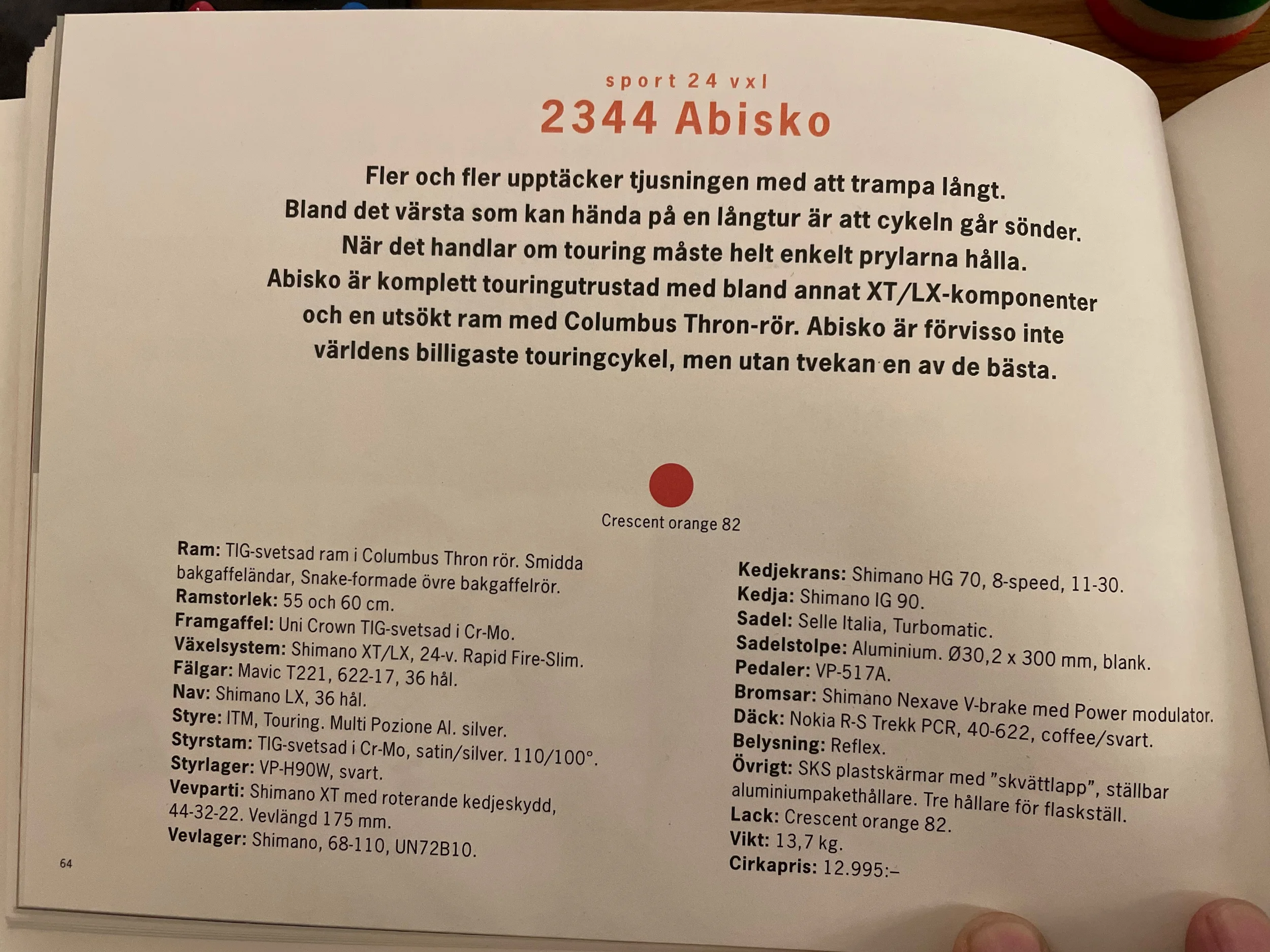

I la Casa är det slow progress, men ändå progress. De katalogbilder som jag har sett för Abisko har angivit ömsom 30,2 mm sadelstolpe, ömsom 26,8 mm. Den senare dimensionen är jag ytligt bekant med efter något 30-tal Miyatabyggen. Men en 26,8 ren sjönk ned i sadelröret, medan en med thinnerfulmeksmodden ”sönderklippt aluminiumburk” satt ok. 27,2 mm däremot var för stort.
Under uppbådande av hela min ingenjörskompetens gissade jag mig sålunda till att rätt dimension för min Abisko var 27,0 mm. Och i en händelse som såg ut som en tanke så hade Anders på Veloform just en lagom snygg 27,0:a i silver, så jag chansade och slog till. Och tro far om den inte passade som stolpen i sadelröret, som man brukar säga. Stor seger.

Säg inte att det var du som knep Columbus-Abiskon på blocket?
Oavsett, bilder!!!

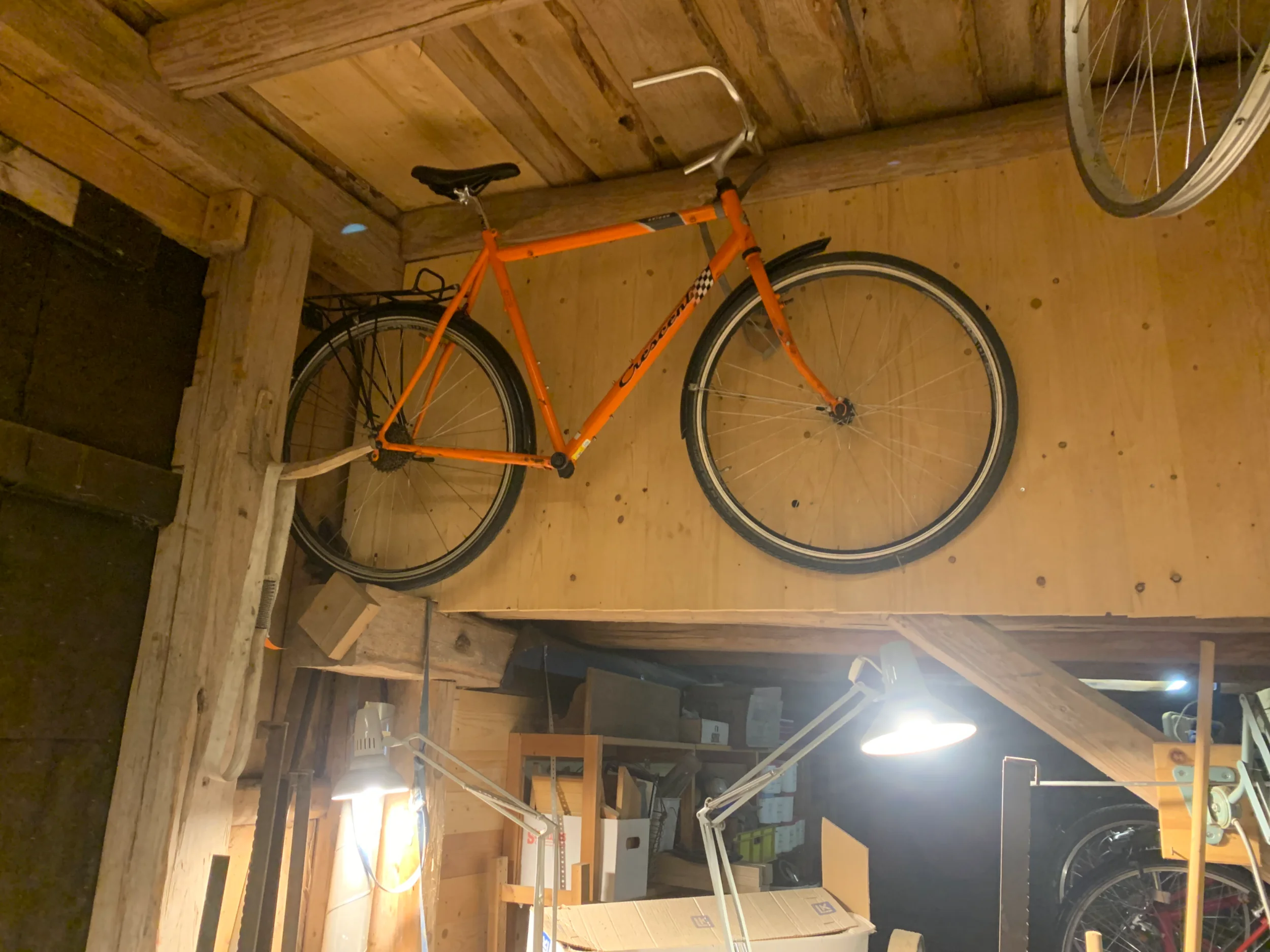

Min hänger ännu och väntar på pånyttfödelse, men hos Anders på Veloform står ett par nybyggda hjul och väntar på att jag ska komma och hämta dem. Framtiden är ljus!

När jag knep den inte på blocket utan av en granne som rensade i logen. Den bara skrek på mig när den stod när i stället och jag fick han för en symbolisk summa.

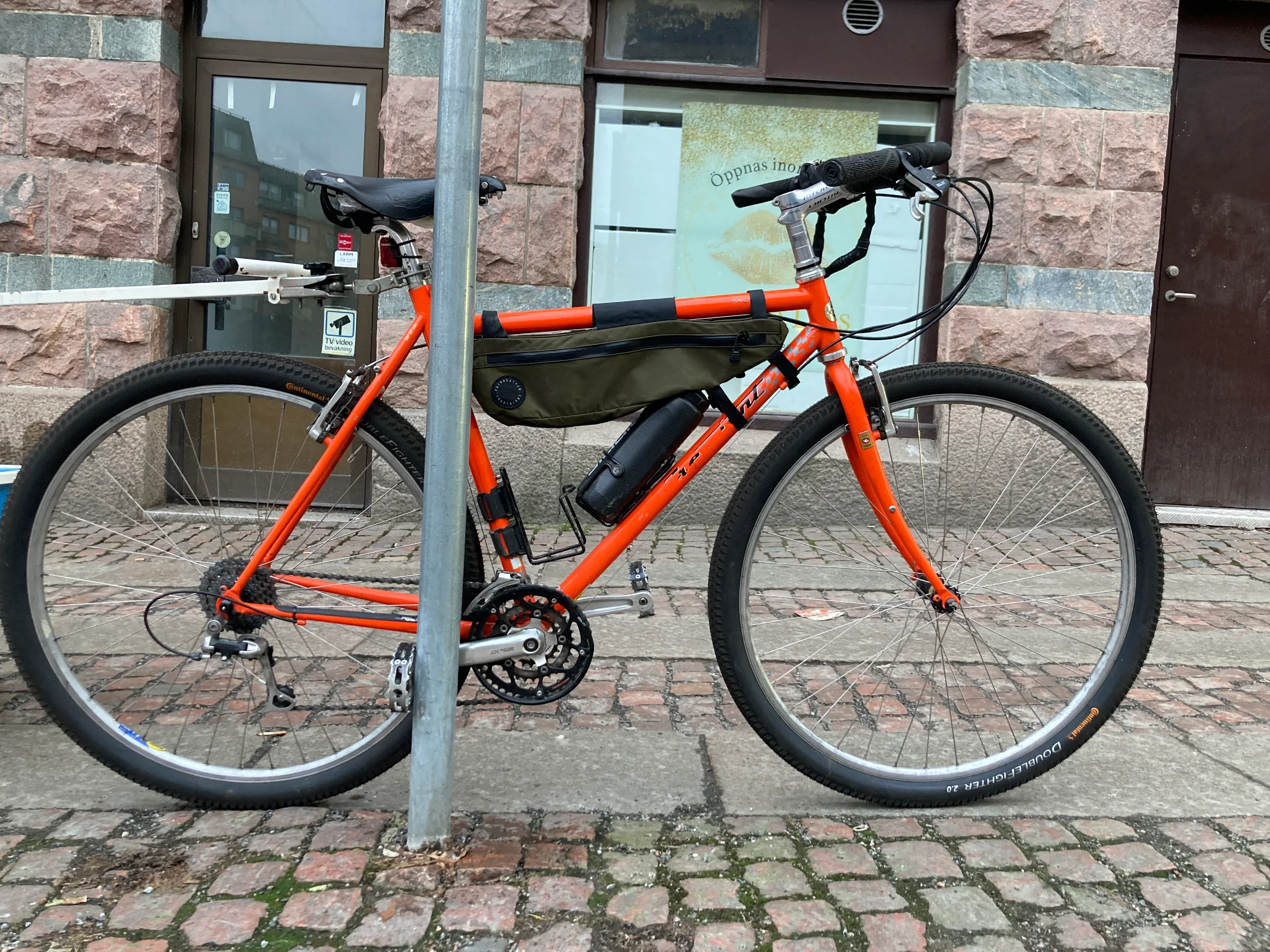

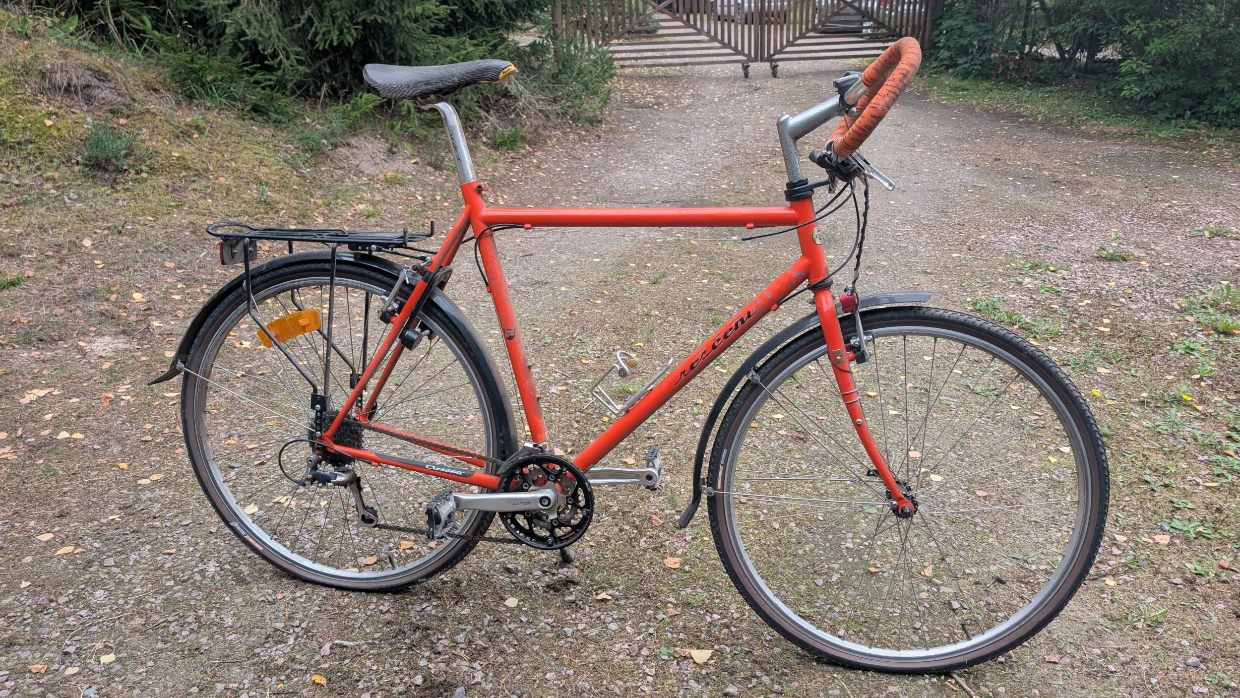

Här är han!
Silent Clutch hjul, xt/och och Mavic fälgar. Turbomatic 2 sadel och (i mina ögon) världens fulaste styre. Orginal Nokia däck och slang
Har bytt slang fram och ska serva växlarna,en sen ska han vara på vägen igen!
Edit: men jo, detta är en Columbus Stålare

Underbart, grattis!
Vad roligt, släng på ett anständigt styre, en sadel som passar dig och några bra däck så är du ju hemma. Jäklar vilken grej!!!
