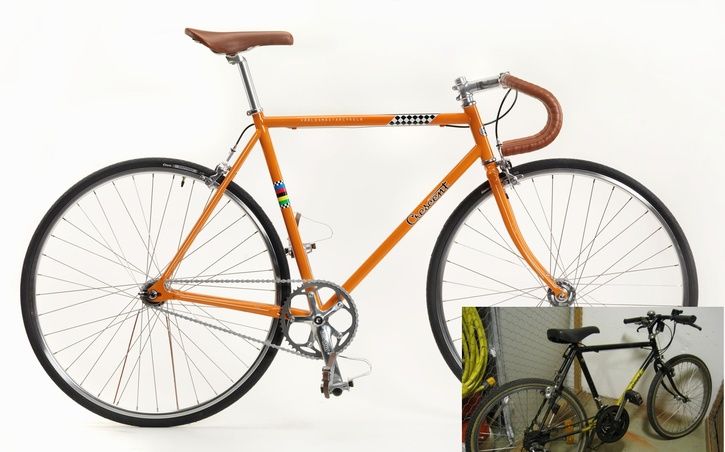

Har försökt bygga en mini kopia på en Crescent Retro 601 SingleSpeed åt min 8-årige son och vill dela med mig av resultatet och erfarenheter...
Fabriksförelagan på
Länk: http://www.crescent.se/traeningtaevling/cyklar/retro-601-1-vxl/

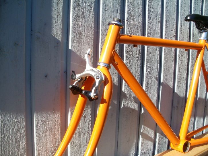

Start med köp av lämpligt objekt (Den svarta infällda....)

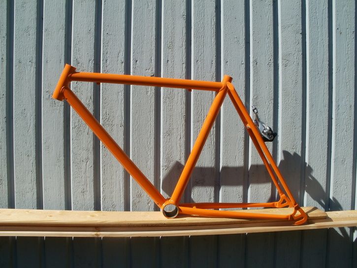

Rensat ramen från alla onödiga detaljer och lämnat in till Guson för blästring och pulverlakering.
Länk till Guson: http://www.hitta.se/ViewDetailsPink...3d&Vkid=1520975&isAlternateNumberResult=False
Tycker att dom gjorde ett riktigt bra jobb... 800:- för både blästring och pulverlackering var ett bra pris. Har man inte lika brått som vi hade är det kanske också lättare att få fram olika färger

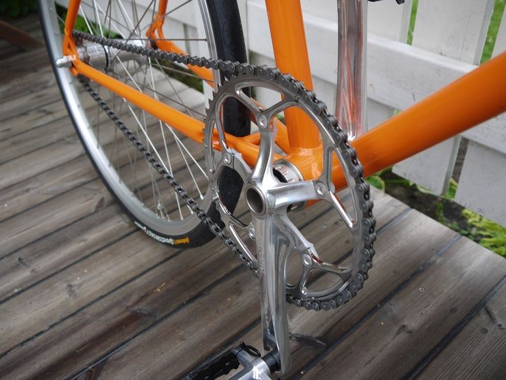

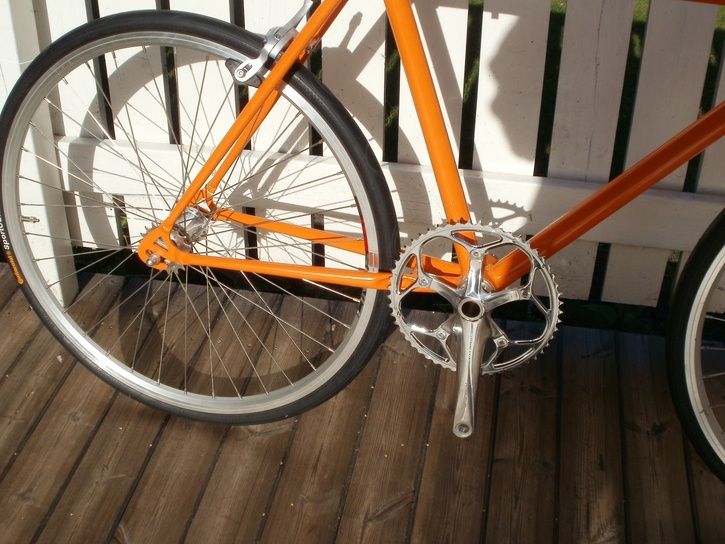

Fauber vevlager med smidda vevarmar är inte spciellt sexigt...
Detta löstes med en adapter från Kiril i Finland
Länk: http://fixedgearbikes.blogspot.com/2010/04/fauber-bottom-bracket-adapter.html
Hittade inte samma vevparti från Truvative men ett snarlikt Truvative Rolleur på ebay i Canada. Plockade av 39T bytte till kortare bult och behöll 53T kransen. Medföljande GXP vevlager passade fint i adaptern.

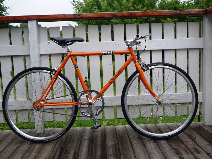

Att försöka sätta på några hjul med ETRTO-Dimension: 507 var inte att tänka på. Nådde inte ner med några race-bromsar alls. Det fick bli ett par 559:or från Sportzon på Backaplan. Sen Continental SportCONTACT för att få till lite race-stuk.
Och med 559:orna va det precis så att armarna på Shimano R450 Tiagra Long-reach räckte ner...

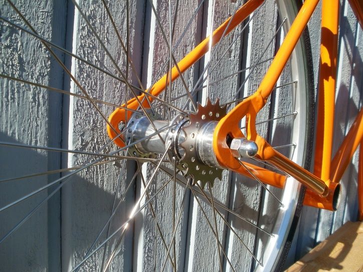

För att få rätt utväxling börjar vi med ett 18T bak och ser om han orkar eller det blir för lätt...

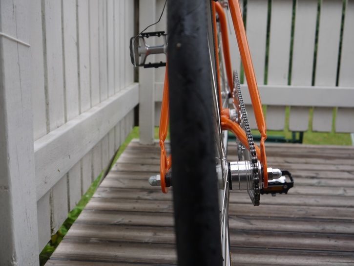

När kedjan kom på blev det lite snett med drevet mitt i så det var tur att vi fick tag i ett kit med olika spacers för att få drevet nästan längst ut.
Det ser onekligen rätt uppkäftigt ut med ett så stort drev på en så liten ram

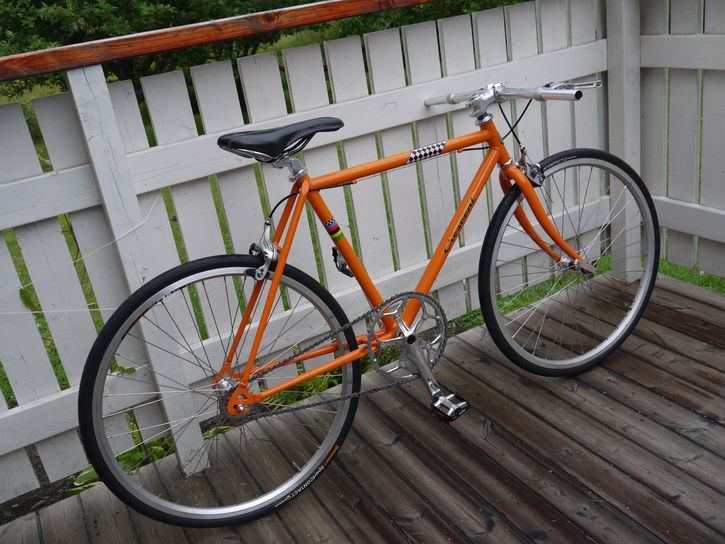

Väntar på lite mer delar men kunde inte låta bli att bygga ihop med lite temporöra lösningar...
Dekalerna gör ett riktigt lyft....!!!
Det vi väntar på är bruna handtag
Ritchey Oversized rakt styre
Shims för att dölja styrstammen
Retropedaler
Och en brun sadel

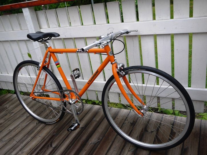

Undrar om den ser fräckast ut framifrån?
Första provturen på gatan utanför huset....
Det kan ta nåt år till innan han kan stå rakt över.
På bilderna ser man inte riktigt hur liten ramen är men sätter jag mej själv på blir det ganska uppenbart!!!

Supersnygg! Men 53/18 på 559-hjul låter fantastiskt tungt för en 8-åring, det är 10% värre än min stads-SS. Brukar han ligga runt en 25-30km/t?

Gillar utseendet och stuket, skulle själv kunna tänka mig att köra 53x18 för att det är snyggt.
Men åt min son hade jag nog taggat ned till en något lättare utväxling.

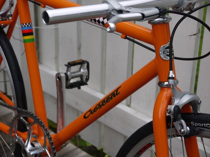

QR = Quick Release på frambromsen eller....?
Jag har inte byggt så mycket cykel än, kan den sitta på annat sätt än nu?
Jag har bara satt dit gamla temporära bromsvajrar....
Sparar dom som kom med bromshandtagen tills dess jag fått tilltänkta styret.

Är inte riktigt färdig med hur jag ska ha det med hjulaxlarna heller. För att få in bakhjulet var jag tvungen att ta bort lite "mellanbrickor" och sen rikta om så det kom mer mot drevsidan. Detta gjorde att jag inte kan ha QR:n på där bak. Funderar därför på en annan axel, kanske orginalaaxeln till cykeln... Och i så fall blir det ingen QR fram heller...?
Goda råd mottages tacksamt.
Hade kanske vingmuttrat i alu varit stilenligt och snyggt...?
Crescent Retro Mini Copy
Förutsatt att grabben ska kunna ställa hojen någonstans utan trippla bygellås så skulle inte jag rekommendera något som gör att man kan ta bort sadel eller hjul utan verktyg...

Snyggt resultat! Om det visar sig att cykeln blir för tungtrampad så kan man ju alltid byta till ett treväxelnav som man låser på 1:an och monterar utan vajer och växelreglage. Då kan man behålla utseendet med det stora kedjehjulet fram...
