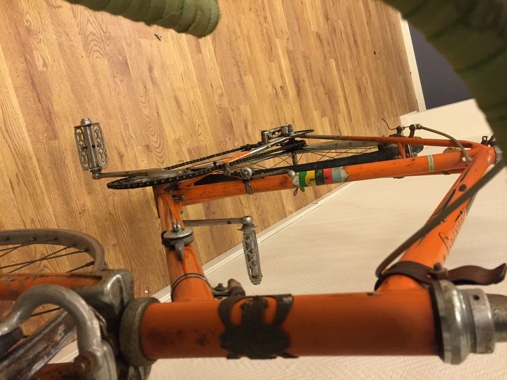

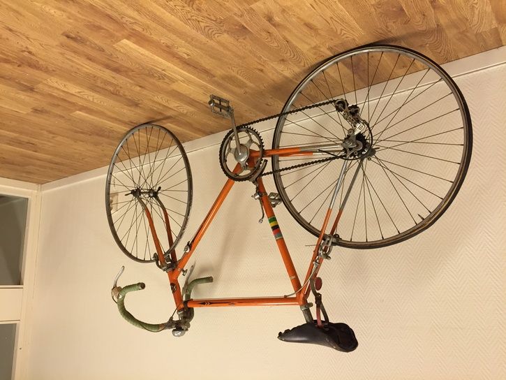

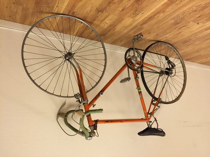

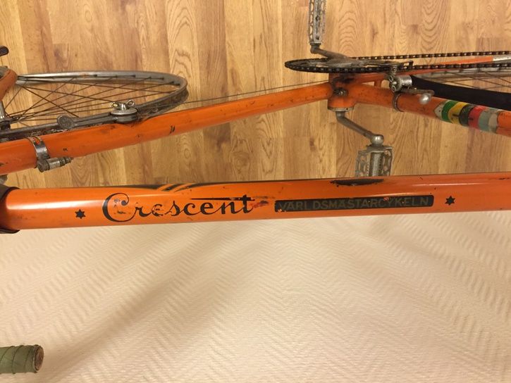

I går köpte jag mig en gammal Crescent cykel. Jag kan inte så mycket om dessa cyklar men tycker att den är cool och tänker behålla den i orginal skick. Men jag undrar lite hur jag mäter ramstorlek på denna cykel?
Hur gammal kan den vara?
Vad skall jag ha för typ av tubdeck?

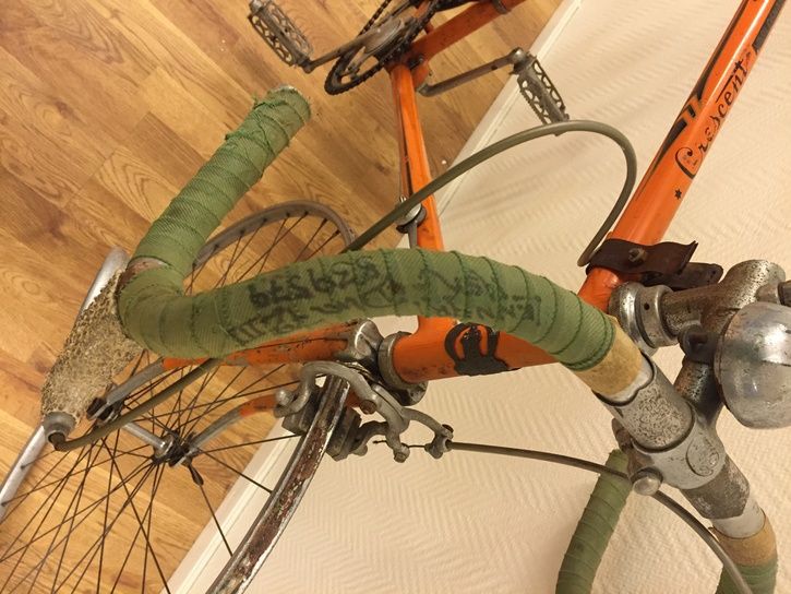

Är det nån autograf ellerliknande på styret?
Var kan man läsa mer om Världsmästarcykeln och dens alla modeller.
Är det något jag absolut inte får göra (mecka sönder) på hojen?
Tacksam för svar, tankar och idéer

emmer skrev:
> Iom att det är en ram utan muffar (om det inte
> är en 50-talare), "vanlig" vev, lös crampa på
> sadelstolpen och simplexöron så tror - med
> betoning på tror - jag inte det är en
> tävlingshoj utan mer en träningshoj.
> Men lite länkar borde jag kunna ge dig:
> http://www.cykelhistoriska.se/index.htm
> http://www.cykelhobby.com/
Det ser ut som en 201/202 precis som marcad länkade. De hade inte muffar, men var crescents absoluta toppmodell.
Fin cykel, ta väl hand om den!

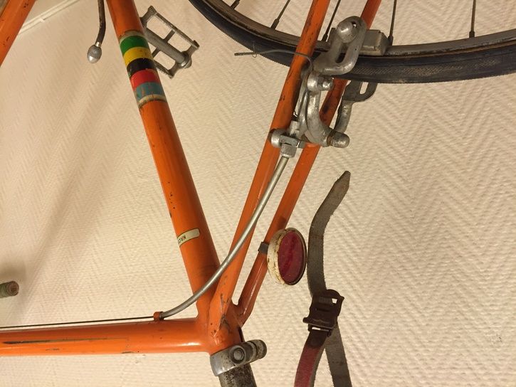

Crescent Världsmästarcykeln. Vad har jag kommit över?
Grattis!
Börja med att polera och rengöra.
Tubdäck i storlek "700C" (622 mm) Torde passa.
Ang. texten på styrlindan så har jag ingen aning, men det tävlades friskt i cykel på 50-talet. Monark mot Crescent. Tävlingar praktiskt taget varje helg. Kan kanske vara någon typ av "nummerlapp".

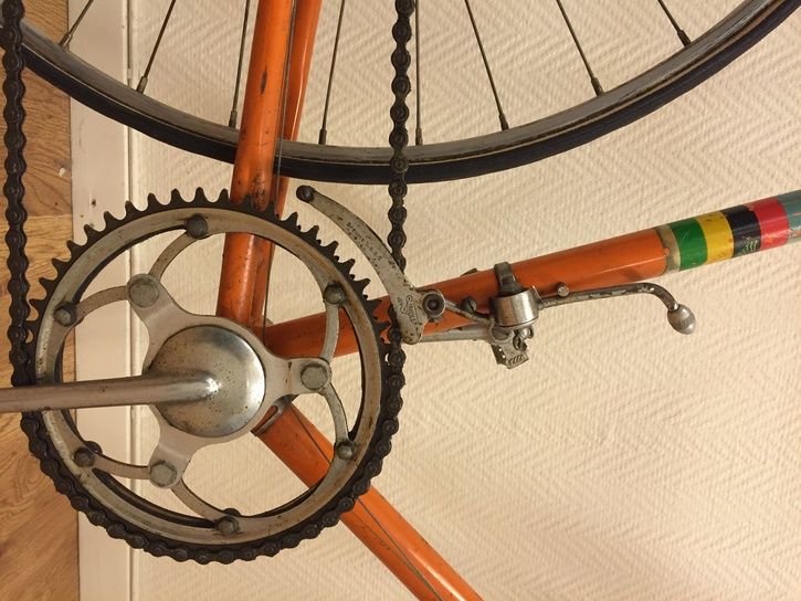

cool framväxel,
borde komma tillbaka igen på mtb , att man kan lägga i en lågväxel ytan att fylla styret med kablar..
Jo, med tanke på kedje(om-)styraren på vevklingan så är det rimligen 50-tal :-)
(Missade nog att se det innan jag postade länkarna, och störde mig nog för mycket på den lösa krampan till sadelstolpen :-) )
Far min har exakt en sådan stående i förrådet hemma hos sig, men den blev moderniserad under 70 till 90 talen, trist nog, men det ska åtgärdas. Gör rent den och cykla på när solen skiner, det är ändå en ganska trevlig cykel att glida omkring på. Försök håll den så tidsenlig som möjligt.
Edit: Angående däcken så sitter det tufodäck på farsans hoj, så det lär fungera med vilket som.
Cool cykel, kan vara 27 tums hjul som var vanliga ett tag på den tiden, i så fall lite krångligare att hitta tubisar. 27 tum är större än dagens 28 tum!!!, heter också erto 630. LYCKA TILL MED HOJEN.

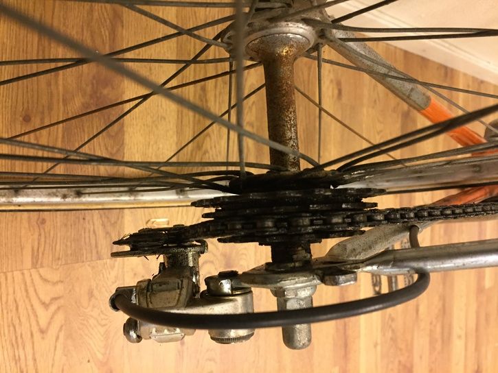

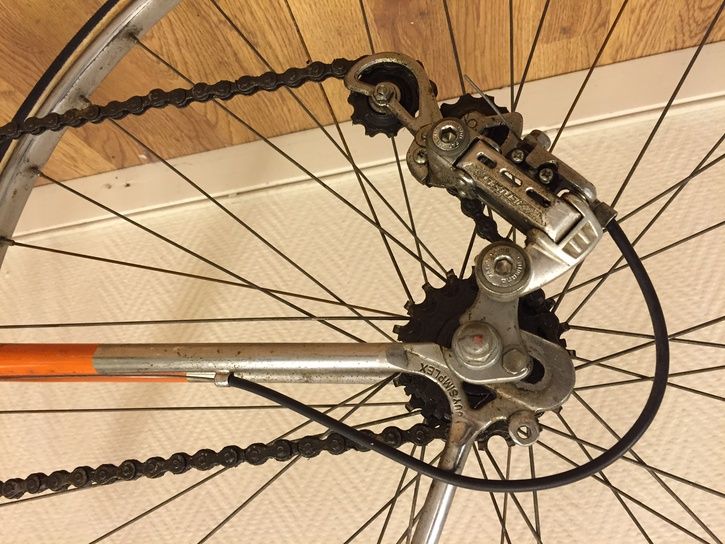

Måste vara 50-tal, sent. Den där Simplex framväxeln var det ett tag sen man såg!
Jag ser inte vad som står på bakväxeln, men gå in på velobase.com o titta på Simplex, då kan du nog datera det mesta.
Dock tror jag inte att det är mer än en amatör-räser. Bättre cyklar hade alla lödda muffar på den tiden, man klarade inte att svetsa de tunna rören från Reynolds som jag tror Crescent använde då.

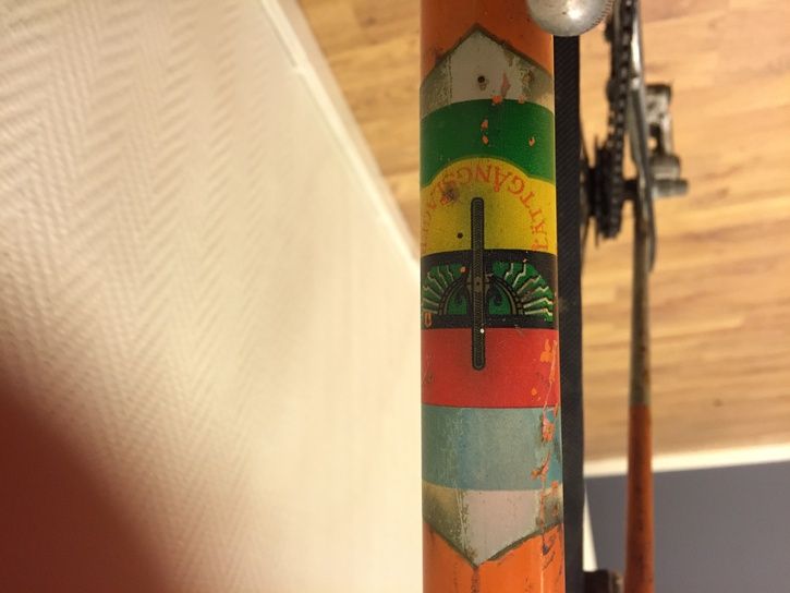

Crescents cyklar hade inte muffar för än på 60-talet. Tidigare ramar var lödda utan muffar.
(de med muffar har pepitamönstrade dekaler)
