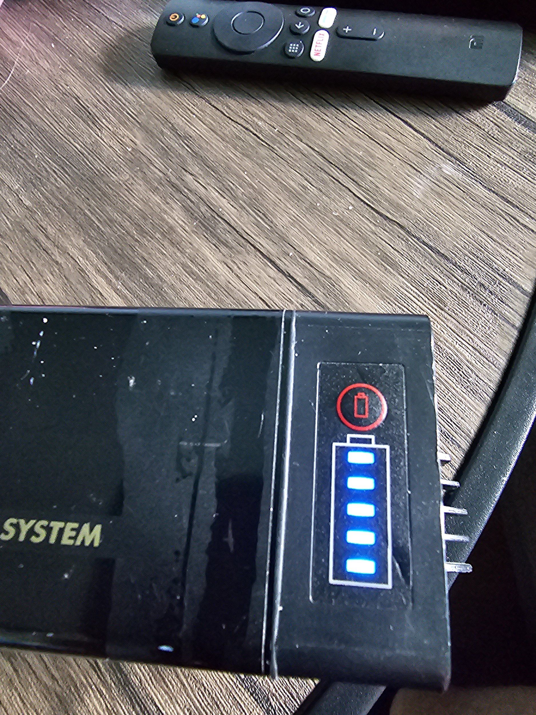

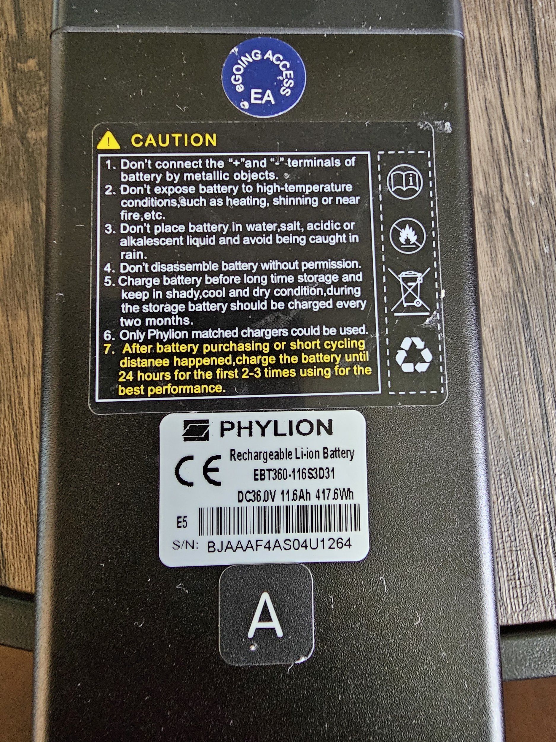

Hej jag har stött på ett väldigt konstigt problem med min elcykel. Batteriet var laddat och hade 80% kvar efter sista turen i maj. Sen när jag skulle åka i juli så startar inte cykeln batteriet visar fullt och sättet jag i laddaren visar den även att det är fullt. Finns det någon som har stött på liknande problem eller vet hur man mäter batteriet? För verkar som det är för dåligt med ström även när det visar fullt. Knappt 2.5 år gammal cykel och servad efter ordning men svårt att lämna in en defekt cykel för service nu. för övrigt verkar cresent vägra återkoppla på mail och hittar inget telefonnummer till dom. Så tacksam för alla förslag

* Crescent bytte för några år sedan från premium leverantören Shimano, till Bafang/Phylion (Kina) troligen för att få ner produktionskostnaden.

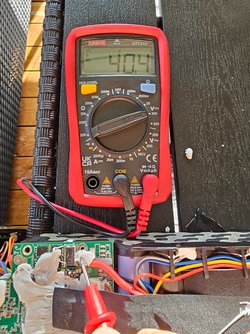

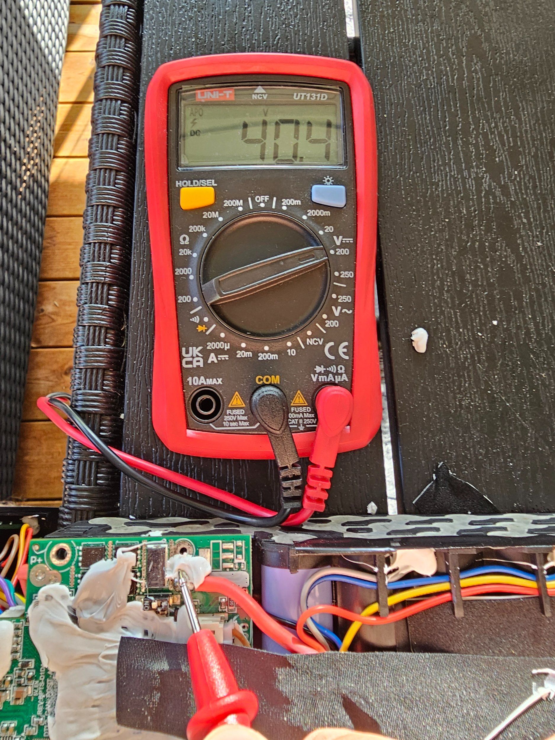

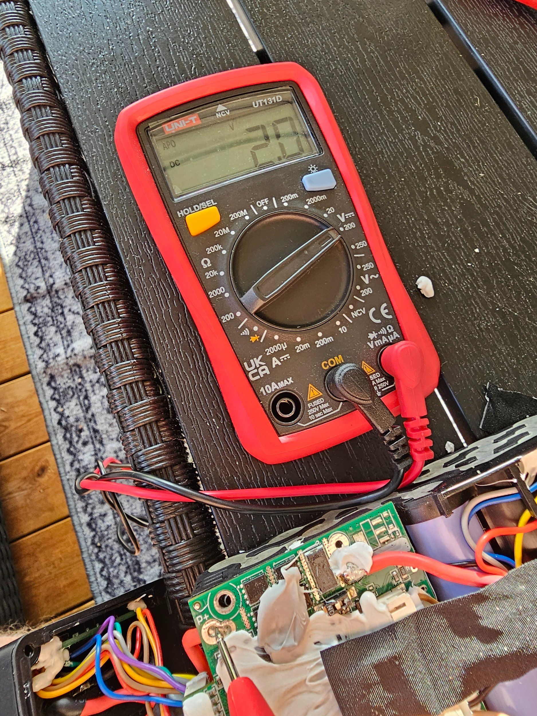

Efter många vändor så talade dom om att jag missat servicen med 3 månader eftersom det måste ske inom 1 år från datum då den är köpt. Så nu har jag tagit isär batteriet och mätt och cellerna är okej och ger 40 volt. Fram till bsm men ut från bsm får jag 2v så nu blir det att se om man kan löda förbi kretskortet och hoppas det fungerar eller hitta nytt kretskort vilket verkar omöjligt ?

Nu har jag löst problemet hoppas jag. Efter frågat en duktig elektriker på jobbet så lödde jag förbi kretskortet med en extra kabel och varit ute och privat och cykeln fungerat igen. Ska bara kontrollera så den laddar efter jag kört ner batteriet lite men den laddade ju innan så problemet borde vara löst. ??
