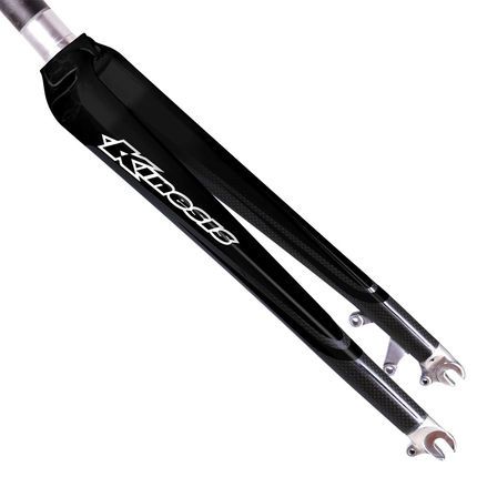

looa skrev:
> Tror ni det går att montera något liknande
> http://www.bikester.se/tubus-airy-cykelbagagehalla
> re-26-28-gra-5281.html på framgaffeln, eller
> måste man köra skruvlöst. Men eftersom
> framgaffeln är kolfiber så är jag smått
> fundersam över skruvlöst, speciellt om man ska
> lasta pakethållarn också.
Byt gaffel till en Kinesis CX DC37 så får du fäste i dropuotklumpen?
    15.5 KB · Besök: 29
