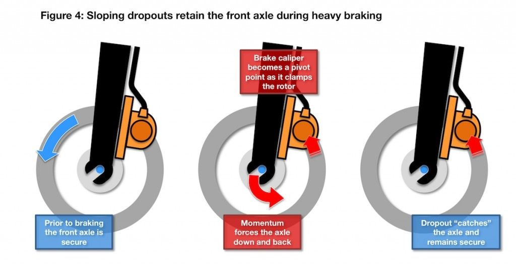

har skrivit i en annan tråd här om tappat framhjul på en Crescent Torne och söker förslag på standardmodeller (damcykel) med tryggast tänkbara utformning på gafflar och hjullås, mtb eller crosshybrid.
Gärna gaffel med urtag för hjulaxel enligt bifogad bild.
Övrig spec:
*Tight passform mellan hjulaxel och gaffel
*bra hjullås, tex qr, med qr-axel som är lång nog att gå igenom låsmuttern, och en låsaxel där passningen är väldigt bra mellan mutter och axel så muttern inte snabbt kan skruva upp sig utan att man hinner upptäcka att den är lös genom obalans i styrning/vobbel.
*skivbroms som har så låg uppskruvande verkan på låset som möjligt, gärna med optimal placering
