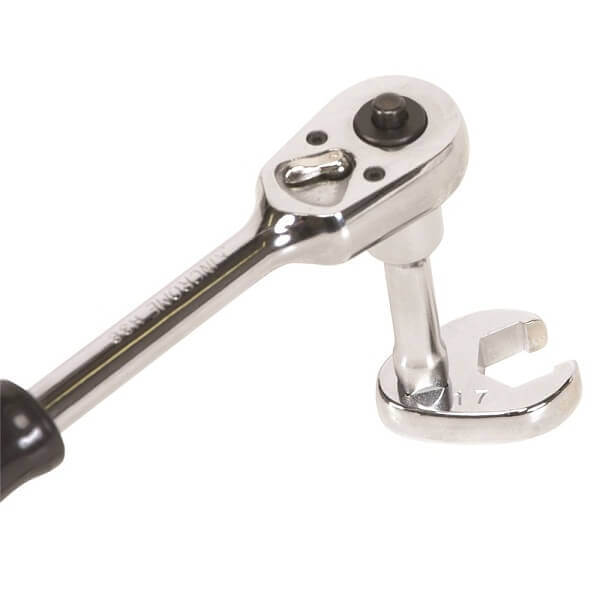

Jag har sedan något år en momentnyckel i arsenalen. Låt oss bara konstatera att jag plötsligt insåg poängen med dem...
Nu skulle jag vilja ha ett par Crow feet till dämparservice. Tänkte kolla om de fanns på något gubbdagis, men vad heter de på svenska? Eller har någon tips på ett vettigt kitt någonstans?
För den som undrar vad jag yrar om så är det den "öppna nyckeln" längst ned i bilden, märkt "17". Man kopplar dem till en momentnyckel för att kunna dra där man inte kommer åt med en hylsa.

Momentnykeln borde inte stämma så bra med kråkfot när momentarmen ändras? Eller är det försumbart?
Bra poäng! Kraften blir högre med en faktor som är lika med distansen mellan mittpunkten av öppningen i kråkfotten och axeln av momentnyckeln genom radius av öppningen. Det är lite mer än en faktor två med kråkfötten på bilden i första inlägget. Så kraften blir mycket större än can momentnyckeln visar upp.
EDIT: Det gäller när båda armarna är i linjen med varandra, titta i länken i nästa inlägg för hur man kan undvika det.

Bra tricks! Men finns det alltid utrymme att göra så?
Jag tänkte på situationen där armarna är i linjen.
På cyklar har jag aldrig varit med om att det inte går. Oftast är det ju en axel eller liknande med helt fritt runtom där man drar. På bilar kan det vara värre såklart.
