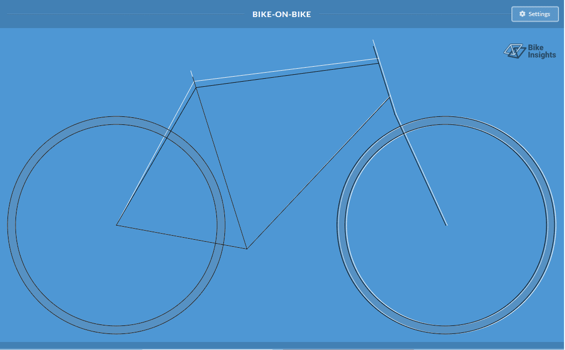

Jag har snöat in på Cube Attain Pro då den både passar min budget, är tillgänglig just nu samt verkar vettig för pengarna.

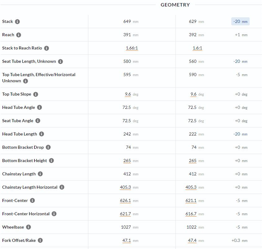

Dock är det detta med storlekar. Jag är 195-196cm lång med 95 cm innerbenmått (ganska långa ben alltså). Storlek 62 som kalkylatorn rekommenderar mig är väldigt hög (stack = 649 mm). Storlek 62 är även slutsåld just nu. :)
Dock finns storlek 60 tillgänglig och är inte alls så speciellt låg (629 mm) och vinklar, etc är samma på de båda. Det ända som i princip skiljer är höjden. Det är till och med så att reach är 1 mm längre på 60 pga den lägre höjden. adderar man spacers blir det såklart tvärtom då det ändå skiljer 5 mm i längd på ramen (front - center). Vitus Razor som jag också tittat på (men som med motsvarande drivlina kostar mer) är i största storleken XXL (som påstås vara rätt för mig) närmast identisk med Cube i strl 60.
Men när jag tittar på bilder man får fram när man jämför Attain i de 2 storlekarna så har jag enormt svårt att se att jag inte skulle kunna få 60 att fungera med ytterst små justeringar (om det ens behövs). Sadeln kommer ju relativt vevpartiet sitta samma i bägge fallen. Så det är ju den lilla skillnaden framtill som är intressant att jämföra. Men vad säger den samlade kunskapen på forumet? Bifogar ett par bilder från en jämförelse.

Med stammen på samma höjd är 62 cm cykel 5 mm längre (som man också ser i hjulbasen), som är nästan försumbart. På 60 cm har du mer utrymme neråt för styret.
Jag tycker att både storlekar är relativt extremt korta, men om du har relativt långa ben och kort överkropp kan både passa. Kanske behövs en längre stam, jag vet inte hur lång stam följer med.
