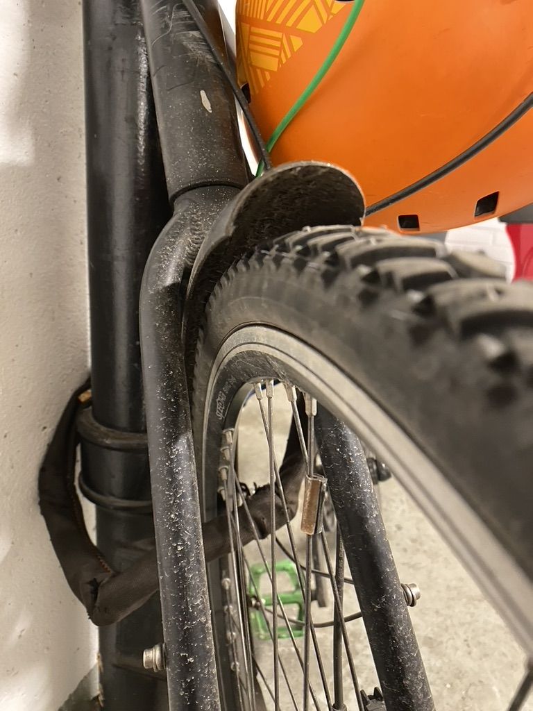

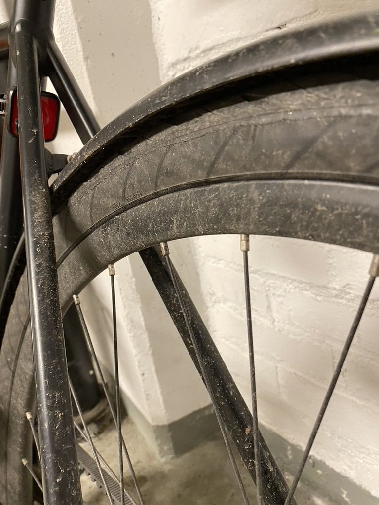

Min nuvarande Merida S-Presso har 46 mm breda skärmar i en framgaffel med cirka 55 mm bredd och höjd från mitten av fälgen och 35 mm dubbdäck får plats. Bak har jag 40 mm dubbdäck, men där är det ju mer utrymme.
Dubbdäck är alltså ett krav.

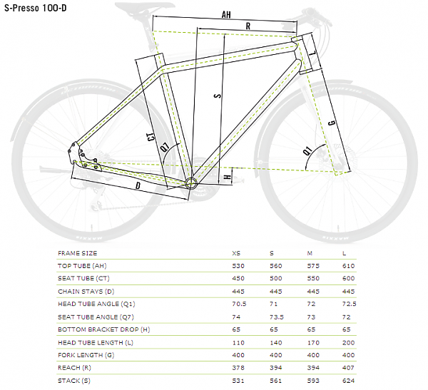

Jag hittade en tabell för min S-Presso (iofs två år senare modell) och 50 cm där ligger aningen närmare Cube S än XS.
15 mm längre chainstay plus att stack minus head tube antyder 10-20 mm längre framgaffel ger väl lite mer utrymme för däck och skärmar. Jag är 167 cm med 77,5 cm grenhöjd, så Cube tycker att jag ligger mellan storlekarna. Undrar om inte Cube XS är lite låg, fast det kanske mest är höjd över marken som skiljer om reach är nästan lika.

Nu har jag kontrollmätt och cykeln stämmer med en annan tabell jag hittade i 2010-katalogen, med två avvikelser. Chainstay är 430 mm istf 445 mm och top tube horizontal 530 mm istf 560 mm. Det stämmer hyfsat med axelavståndet på 1020 mm istf uppgivna 1052 mm. Jaja. Jag hade utnyttjat 100 mm av sadelstolpens 220 mm reglermarginal och seat tube var alltså 500 mm jämfört med 440/480 mm för Cube XS/S. Slutsatsen blir att Cube XS nog passar.

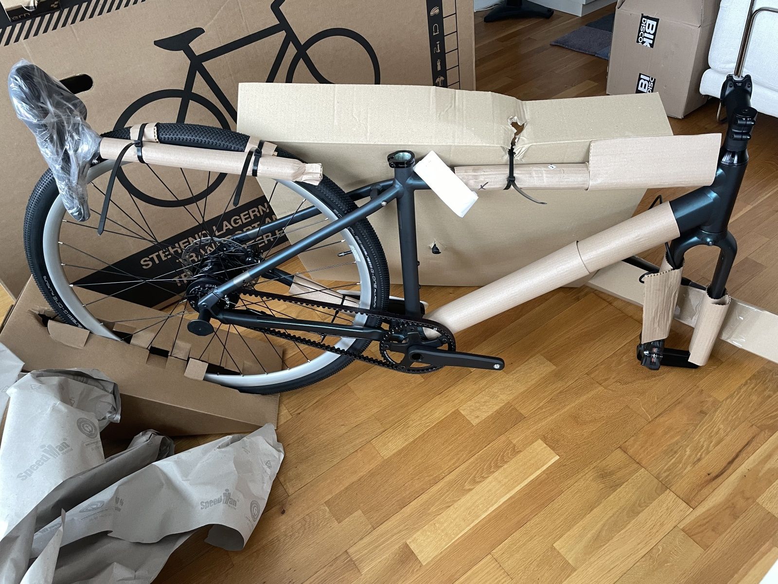

Nu har jag fått cykeln, liksom separata paket med långa 45 mm SKS-stänkskärmar, pakethållare och stöd. Hittills bara lyft den ur kartongen. En provmätning antyder att den är ungefär lika rymlig som min Merida, men i morgon ska jag måtta med skärmarna. Då får jag även se lackkulören i dagsljus. Redan ikväll är det dock uppenbart att fälgarna är i ofärgad aluminium istället för svarta. OK att de varnar för att vissa komponenter kan avvika från specifikationerna och även utseendet, men det här var jag inte beredd på. Får se om jag vänjer mig.
